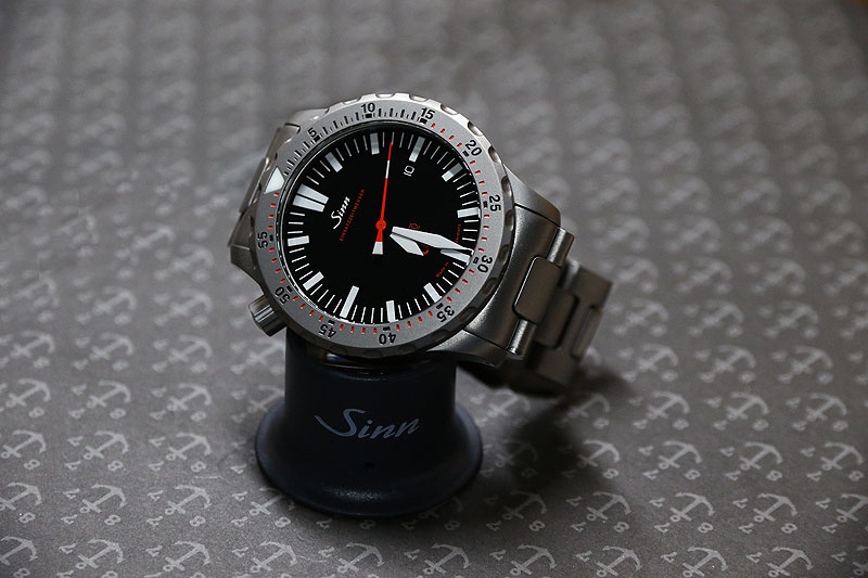

  • Einen wunderschönen Boungiorno ! 8)
    Als wir uns bei Sinn trafen hatte ich ja Gelegenheit mir alle Modelle anzusehen; die technischen
    Erklärungen zur Befüllung der UX taten ihr Übriges; also gab ich der Begehrlichkeit nach und nutzte
    eine gute Gelegenheit, dieses Modell anzuschaffen. ;;-)))
    Was mir bei Sinn schon aufgefallen war; alle dort ausgestellten Modelle trafen mehr schlecht als recht
    die Indizes mit dem Sekundenzeiger. Gruebeln
    Bei meinem Exemplar ist das noch ganz gut eingestellt aber mir fiel etwas anderes auf.
    Der Sekundenzeiger macht ja eine kleine Rückwärtsbewegung; und das tut er wahrscheinlich, weil er ja
    gegen den Widerstand des Öls zu kämpfen hat ?( So weit so klar (wenn es denn so ist ;) )
    ABER: im Laufe einer Umdrehung tut er das nicht immer ! :mggl:
    Selbst wenn ich die Uhr waagerecht halte (wobei das eigentlich keinen Einfluss haben sollte), gibt es Bereiche
    von ca. 8-10 Sekunden, in dem er ganz deutliche Rückwärtsbewegungen macht, dann läuft er wieder scheinbar
    ohne jegliche Bewegung rückwärts und dann wieder ein paar Sekunden.
    Kann mir jemand der Kenner bitte erklären woran das liegt; das würde mich sehr interessieren ! Gruebeln
    Vielen Dank !!

  • Hallo und nochmal Glückwunsch zur UX - habe so eine Art "Zwilling" - gleicher Zeiger, UX GSG 9 ;
    das mit dem Zurückschwingen des Zeigers ist wohl immer so , dass es über einige Uhrzeiten stärker ausgeprägt ist und gegenüber fast gar nicht auffällt, habe ich auch ;
    evtl. ist das Drehmoment des Zeiger-Antriebes bei einigen Positionen stärker bzw. schwächer, was unter Luft nicht auffallen würde ; auf die Ganggenauigkeit hat es allerdings keinerlei Einfluss ;
    bei meiner UX lag der Sekundenzeiger anfangs fast zwischen den Indizes - zusätzlich auch ungleichmäßiger Effekt über verschiedene Uhrzeiten; auch unterschiedliche Ausrichtung im Tagesverlauf - evtl. Zusammenhang mit Datumsschalte ?!
    ich hatte dann nach ca. 18 Monaten allerdings eine defekte Batterie und habe das mit der Sekundenanzeige bei Abgabe der Uhr im Füldchen nochmal erwähnt; ich wollte ausserdem gerne den rot-weissen Sekundenzeiger haben ; seit dem Wechsel von Batterie und Sekundenzeiger ist alles perfekt ausgerichtet ;
    so richtig erklären konnte die Mitarbeiterin im Service mir das aber nicht, es wurde eine minimale Dezentrierung des Zifferblattes als Ursache erwähnt und es ist wohl ein Problem beim Einsetzen des Werkes in das ölgefüllte Gehäuse; "trocken" wurden die Zeiger ja sicher präzise gesetzt ;
    kleinere Abweichungen muss man wohl hinnehmen - allgemein raten die Leute bei Sinn immer von einem Öffnen der UX ohne triftigen Grund ab ;
    mal sehen was andere Öldosenbesitzer so melden - den UX Fred kennst Du ja auch
    PS meine ist aus 05/2014
    Gruß, Dirk
  • Meine hatte das auch und zwar ab 30 sek bis 60 sek (Senkrecht Position), weil es gegen den Ölwiderstand hoch musste.
    Ab 0 sek bis 30 sek lief das ganz dann wieder flüssig usw... usw...
  • Wir hatten uns noch drüber unterhalten und beobachtet. Erklären kann man/ich das nur durch die Viskosität des Öls. Aber wenn die Uhr auf dem Tisch liegt mit Zifferblatt oben, gibt es für den Sekundenzeiger kein oben und unten!
    Trotzdem tritt dieser Effekt auf. Zumindest bei der Uhr aus dem Verkaufsraum. Da sich das Öl gleichmäßig verteilt, wir hatten getestet wie dünnflüssig es ist, sollte egal bei welcher Lage, der Sekundenzeiger immer annähernd den gleichen Widerstand überwinden müssen!?

    Schwerkraft ist sicher keine Erklärung, weil es in horizontaler Lage auf dem Tisch (s.o.) unverändert ist ; bei mir ist es halt auch nicht immer in derselben Position, sondern wechselt im Laufe des Tages - sowohl das Zurückschnellen des Zeigers (habe ich immer noch), als auch die Treffgenauigkeit des Sekundenzeigers auf den Indizes (vor der Rev.)
    Gruß, Dirk
  • Meine UX ist aus 12. August 2016. Uhr wurde von Sinn direkt vor Auslieferung umgebaut (Gehäuse gedreht oder von der GSG9 oder keine Ahnung, wie Sinn da macht.
    Also Krone auf 10 Uhr, obwohl "normale" Ausführung.....
    Und ich glaube auch nicht das es an der Schwerkraft liegen kann Di Gehäuse sind ja völlig luftleer und dafür mit dem "Öl" gefüllt.
    Kann mir nicht vorstellen, das es für die Uhr "Oben" oder "Unten" gibt.
    Ich habe das auch beobachtet, als die Uhr flach auf dem Tisch lag; also selbst wenn.....
    Evtl. versetzt die Uhr die Flüssigkeit in Bewegung und es gibt Momente in denen durch eine Art Fliessbewegung der Flüssigkeit der
    Zeiger einen größeren Widerstand zu bewältigen hat ?
    Evtl. gibt es einen "Steuemechanismus" der unter gewissen Umständen den Sekundenzeiger "stärker" bewegt ?!?
    Echt; keine Ahnung. Gruebeln :cl:
  • Habs gerade nochmal beobachtet.
    Es könnte doch etwas mit dee Aufwärtsbewegung zu tun haben.
    Wenn die 12 oben war, hatte ich die Bewegung bei ca.
    40-50 Sekunden
    Wenn die 6 oben war, hatte ich die Bewegung bei 10-20 Sekunden.
    Achja, die Indexe werden ziemlich gut getroffen, schätze mal
    55 von 60. ;)
  • Bei meiner UX (laut Konzi eine 2012er, gekauft von mir 2016) und noch mit Chronometer Zertifikat läuft es folgendermassen:
    Eine Minute trifft der Sekundenzeiger genau die Indizies, auf der darauf folgenden aber nicht. Dann ist dieser immer etwas versetzt. In der nächsten Minute trifft er aber wieder genau usw.
    Mich hat das aber nie gestört. Da ist halt Öl drinnen und da muss halt gegen gearbeitet werden.
    Mich fasziniert eher bis heute, dass das Uhrwerk samt Batterie so laufen kann und auch läuft. : doppelt Daumen hoch
    Lieben Gruß
  • Eine Minute trifft der Sekundenzeiger genau die Indizies, auf der darauf folgenden aber nicht. Dann ist dieser immer etwas versetzt. In der nächsten Minute trifft er aber wieder genau usw.
    habe ich auch, nach besserer Ausrichtung des ZB bei Batteriewechsel trifft er bei mir aber auch in 55 von 60 sec. genau ; ausserdem "rotiert" diese Position ;
    der Sekundenzeiger versetzt das Öl theoretisch ja in einen rotierenden Fluss, allerdings stossweise, weil springende Sekunde ; das Öl wird also in Schwingung versetzt, der Zeiger bewegt sich in einer Frequenz von 1Hz, das Öl wird entsprechend angeregt, reagiert aber träge ; es ist auch keine laminare Strömung, weil der Zeiger ja nicht wie ein Paddel oder Rechen in der Kammer vor dem Zifferblatt gleichmäßig durch die Flüssigkeit streicht ; evtl. liegt hier aber eine Erklärung ;
    ich lasse meine jetzt mal über Nacht horizontal liegen und sehe morgen nach, ob und wo die Sekunde die Rückstellbewegung hat - wer macht mit ?!
