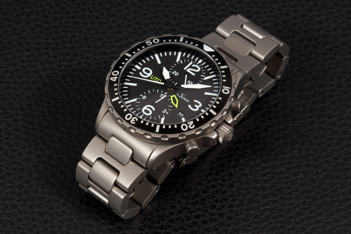

    Mein ganz persönlicher erster Eindruck von der Sinn 757 UTC ist folgender:

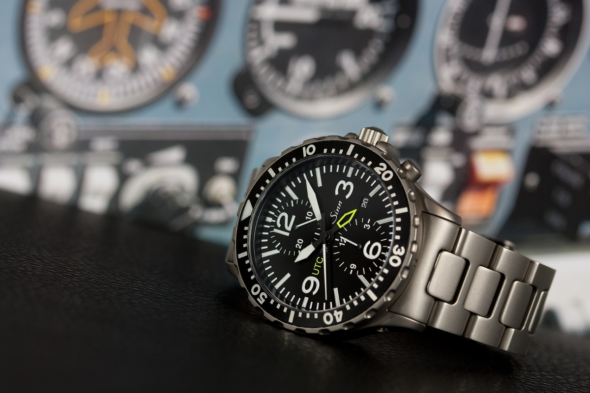

    Wow, die Uhr macht mich an (wusste ich vorher, sonst hätte ich sie nicht gekauft). Dieses extrem klare, kontrastreiche Zifferblatt- und Zeigerlayout kenne ich sonst nur von Flugzeuginstrumenten, an die mich die Uhr bei jedem Blick erinnert. Das beidseitig entspiegelte Glas trägt mit zu dieser enormen Klarheit bei.
    Der grellgelbe Zeiger für die zweite Zeitzone und der „UTC“-Schriftzug auf dem Zifferblatt geben der Uhr einen willkommenen „Farbklecks“ neben der eigentlichen Funktion, für die ich mich bewusst entschieden habe, weil ich sie nutzen werde.

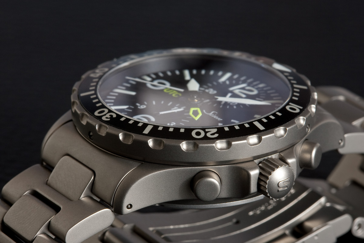

    Gehäuse, Band, Lünette, Krone und Drücker sind tadellos verarbeitet und haben ein hochwertiges Oberflächenfinish. Abweichungen zueinander in Beschaffenheit oder Farbton kann ich nicht erkennen. Prima.
    Optisch erweckt der tegimentierte Edelstahl den Eindruck, als würde es sich um eine Titanlegierung handeln. Durch die Perlstrahlung ist die Oberfläche erfreulicherweise sehr unempfindlich gegenüber Fingerabdrücken.

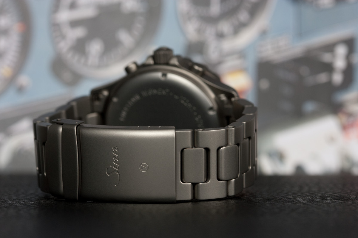

    Die Verbindung der entnehmbaren Armbandglieder mittels Gewindehülsen und Schrauben mit Innensechskant sowie die Justierung der Lünette über die kleinen Gewindestifte mit Schlitz gefallen mir, denn sie unterstreichen den instrumentellen Charakter dieses Zeitmessers, der so ein ordentliches Stück „Maschinenbau“ darstellt.
    Die Längen-Feinverstellung des Armbands hat drei Positionen, deren Spreizung zwar ausreicht, weil sie gut auf eine Gliedlänge abgestimmt ist. Allerdings hätte ich vier enger zusammenliegende Positionen bei gleicher Spreizung besser gefunden, um eine Anpassung in etwas feineren Schritten vornehmen zu können.
    Die in Scharnierform ausgeführte Taucherverlängerung des Armbands ist sogar massiv und aus dem Vollen gefräst. Ich benötige sie zwar nicht, aber wer die Uhr mal über der Kleidung tragen möchte/muss, wird sich über die einfache Möglichkeit freuen.
    Die griffig gerändelte Krone ist perfekt dimensioniert und ordentlich verschraubt. Der Gewindeanfang lässt sich mühelos finden und die Rastpositionen sind klar definiert.
    Die Drücker besitzen einen ausreichend markanten Druckpunkt und lassen sich somit zuverlässig bedienen.
    Die drehbare Lünette hat radial etwas und in ihren Rastpositionen reichlich zu viel Spiel. Das fühlt sich „billig“ an und ist einer Uhr für weit über 3000,- Euro nicht würdig!

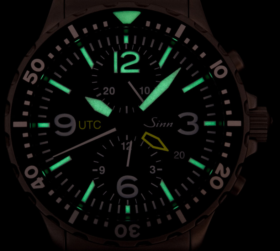

    Abends einmal kräftig mit einer Lichtqualle angestrahlt, leuchten die mit Leuchtmasse belegten Bereiche bis zum nächsten Morgen in mehr als ausreichender Intensität. Warum Sinn bei den Ziffern dieses Modells lediglich die „12“ mit Leuchtmasse belegt, erschließt sich mir allerdings nicht.

    3. Nachtleuchten
    Gerade nur die 12 mit Luminova zu beschichten ist beim intuitiven Nachtablesen besser als wenn alle 4 Arabischen Ziffern leuchten Würden.

    Nachtdesign:
    Dass nur die 12 leuchtet, finde ich auch sub-optimal.
    Bei der 857 ist das ein Indiz für die DIN Version, die früheren Modelle hatten immer alle Ziffern mit Leuchtfarbe ausgelegt.
    Ich gehe mal davon aus, dass man das zur besseren Orientierung macht.
    Da ist sofort klar, wo "oben" ist.

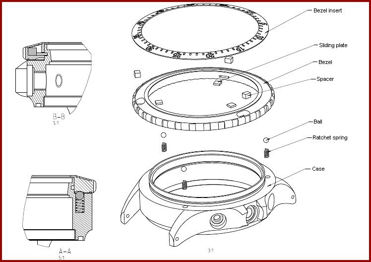

  • Das mit der Lünette hat mir keine Ruhe gelassen.
    Die Uhr zu Sinn zu schicken, wochenlang auf die Rücksendung zu warten und dann womöglich nichts verbessert oder es sogar verschlimmert zu haben, wäre für mich die letzte aller möglichen Option gewesen. Meine zweite Option war, mich damit zu arrangeren, was mir grundsätzlich nicht leicht fällt.
    Meine erste Option war, selber nachzuschauen, warum die Lünette so schlecht läuft und herauszufinden, ob ich es selber verbessern kann.
    Das mache ich eigentlich immer so, wenn mir etwas nicht gefällt.
    Gedacht, getan, ich habe die Lünette abgenommen und mir die Konstruktion angesehen, da wusste ich, warum sie so rumschlabbert.
    Ich habe die Druckfedern der Stifte, die in die Lünettenrastung eingreifen, herausgenommen und etwas gestreckt, sodass sich der Druck erhöht.
    Dann habe ich den Sprengring für die Zentrierung und Klemmung der Lünette in der Gehäusenute noch so verdreht, dass mir seine Position logisch erschien. Anschließend habe ich alles wieder zusammengebaut.
    Und - schwupps - läuft die Lünette spielfrei und rastet satt und positionsgenau ein!

  • Heute habe ich die Lünette nochmal abgenommen und eine weitere Optimierung vorgenommen.
    Sie lief zwar nach meiner "Behandlung" erheblich besser als in dem von Sinn ausgelieferten Zustand, aber war noch ein kleines Stück von "Perfektion" entfernt.
    Deshalb habe ich heute auf alle Gleitflächen und die Rastprismen PDL aufgetragen. PDL = Profi Dry Lube. Das ist ein Spray mit einer flüchtigen Trägerflüssigkeit und Keramikpartikeln, die sich auf dem angesprühten Metall niederschlagen und nach der Verflüchtigung der Trägerflüssigkeit zur fettfreien Schmierung von Gleitflächen dienen.
    Was soll ich sagen. Nach dieser finalen Behandlung dreht und rastet die Lünette nun perfekt!

  • Hallo Lasse,
    Es ist zwar auch Flüssigkeit (und somit auch Keramikpartikel) in die Bohrungen für die Federn gelaufen, aber ich kann mir nicht vorstellen, dass das die Federn "abschleift", denn an dieser Stelle gibt es ja keine nennenswerte Relativbewegung zweier Bauteile zueinander sondern lediglich das leichte Einfedern der Druckfeder, also lediglich eine innere Torsionsbelastung des Federwerkstoffs.
    Das PDL verursacht auch keine Korrosion auf Metallen, im Gegenteil, wenn überhaupt, schützt es eher davor - wobei das nicht seine eigentliche Aufgabe sondern eher ein Nebeneffekt ist.
    Der Aufbau meiner Lünette entspricht übrigens zwar im Prinzip aber nicht im Detail der Explosionszeichnung aus deinem Beitrag.
    Die Kugeln über den Federn sind bei mir kleine Stifte mit Zapfen, die in die Federn gesteckt werden. Vorteil: sie können bei Demontage nicht einfach aus Versehen runterfallen. Nachteil: Sie sind oben nicht wirklich kugelig gedreht sondern nur ein klein wenig ballig, sodass sie schlechter rasten als eine Kugel.
    Die drei Gleitnasen sind bei mir ein einziger, umlaufender Ring, ähnlich eines Sprengrings zur axialen Fixierung von Bauteilen auf Wellen/Achsen.
    Einen Gleitklotz für die vierte in der Lünatte radial angebrachte Schraube, mit der man die Friktion einstellt, fehlt bei mir. Ob das so sein muss oder man ihn vergessen hat, frage ich mich grade, denn nur über die Schraube gibt es kaum einen Spielraum zwischen "zu lose" und "so fest, dass sich nichts mehr bewegt".
    Aber egal, die Lünette dreht und rastet jetzt klasse und so lasse ich es!
