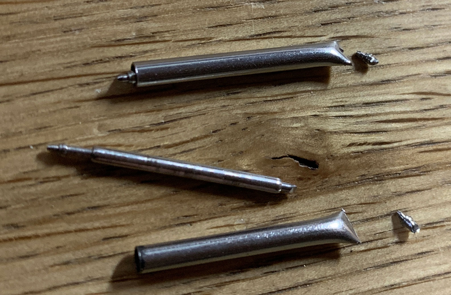

    Ich sitze also heute vor meiner Uhrenkiste und denke mir "du könntest ja mal das tolle Corriga-Band an die EZM9 machen; das sieht bestimmt klasse aus"
    Da die EZM9 keine durchbohrten Hörner besitzt, habe ich also darauf geachtet, das ich Federstege mit einer Wulst nehmen; damit ich das wieder rausmachen kann. : nichtbloede
    Also ran mit dem Band; wie immer alles gut geklappt. Angesehen; "mmmhhh; ne, nicht so wirklich der Brüller; also wieder das Titanband dran"
    Und dann war es soweit; FALLE ! ! ! : omg
    :bulge: Das Corriga-Band ist für die Federstege mit Metallhülsen ausgestattet !! Oh no !!! :bulge:
    Man kann also das Lederband nicht etwas zur Seite schieben um an den Wulst zu kommen; bzw. bringt das nichts, weil die Metallhülse im Weg ist.
    Mir wird also erstmal heiss und kalt... : omg : zu spät :sick:

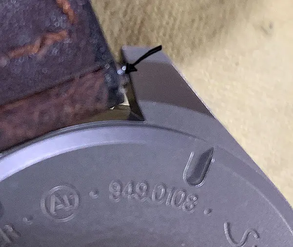

    Also überlegen, was tun... Mist; keine meiner Werkzeuge schaffen es in den winzigen Zwischenraum zwischen Hülse und Horn; keine Chance.
    Ein 120 Euro Band zerschneiden... :sick: :sick: :ratlos:
    Also mal kur dem Ralf geschildert und die Lösung war da:
    Horn abkleben, Seitenschneider, Hülse samt Federsteg abknipsen.
    Gesagt, getan und das hat auch zum Glück funktioniert ohne das Uhr oder Band Schaden genommen hat !!
    Danke Ralf für den Tipp !! : thanks

    Ich kann Dich so gut verstehen. Ich hatte mal das Silikonband (eine Hälfte) von Sinn an eine Uhr ohne durchbohrte Hörner montiert. Da ich nicht auf die Seitenschneideridee gekommen bin, habe ich jetzt eine einzelne (gekürzte) Bandhälfte in Reserve ;-).
  • Oh ja - da kann man sich schonmal erschrecken!
    Ich durfte mal mit dem Seitenschneider ein Sinn-Silikonband samt integrierter Metallverstärkung und darin verlaufendem Federsteg durchtrennen.
    Es war mit Federstegen ohne Kragen an meiner Kemmner Octopus montiert und ließ sich ohne durchbohrte Hörner natürlich nicht entfernen.
    Die Geschichte war ganz schön stabil.
    Viele Grüße, Daniel
  • Super das es ziemlich Schmerzfrei geklappt hat.
    Btw jetzt kennen wir auch die Seriennummer deiner EZM3 ;)
    Die Sinn Federstege haben eine ganz schön hohe Seitenkraft und recht niedrige Kragen.
    Verwende nur noch die Bergeon Federstege.
    Habe für solche Problemfälle einen kleinen Schraubendreher sehr flach und schmal geschliffen.
    Winkele ihn um ca. 90 Grad,meist klappt es dann.
    Gruss Lasse
  • das mit der Nummer ist kein Problem für mich; warum auch...
    Und es ist ne EZM 9 ;)
    Der Zwischenraum war so schmal, das nicht mal mein Skalpell rein kam.
  • Puh, Glück gehabt. :applaus: :applaus:
    Ich frage mich die ganze Zeit, mit welchem Seitenschneider man dazwischen kommt? ;-MeinHeld
  • ach das ging eigentlich einfach; konnte das Lederband ja auf der Metallhülse etwas zur Seite drücken.
    Die Uhr selbst war abgeklebt und "knips" war das Ding ab ;)
    So ging alles ohne Spuren an Band oder Uhr Top1

    aber es war letztendlich die einzige Möglichkeit ( ausser das Band aufzuschneiden)
    Habe die glatte Kante Richtung Horn, so wurde das Band lediglich etwas „gedrückt“
    Da ich die Bandhülse auch durchtrennen musste, habe ich also den Abstand zum Horn
    etwas größer gewählt und dafür das Band mehr gedrückt.
    Dauerte gerade mal 2 Minuten : WeihnachtenSmiley
