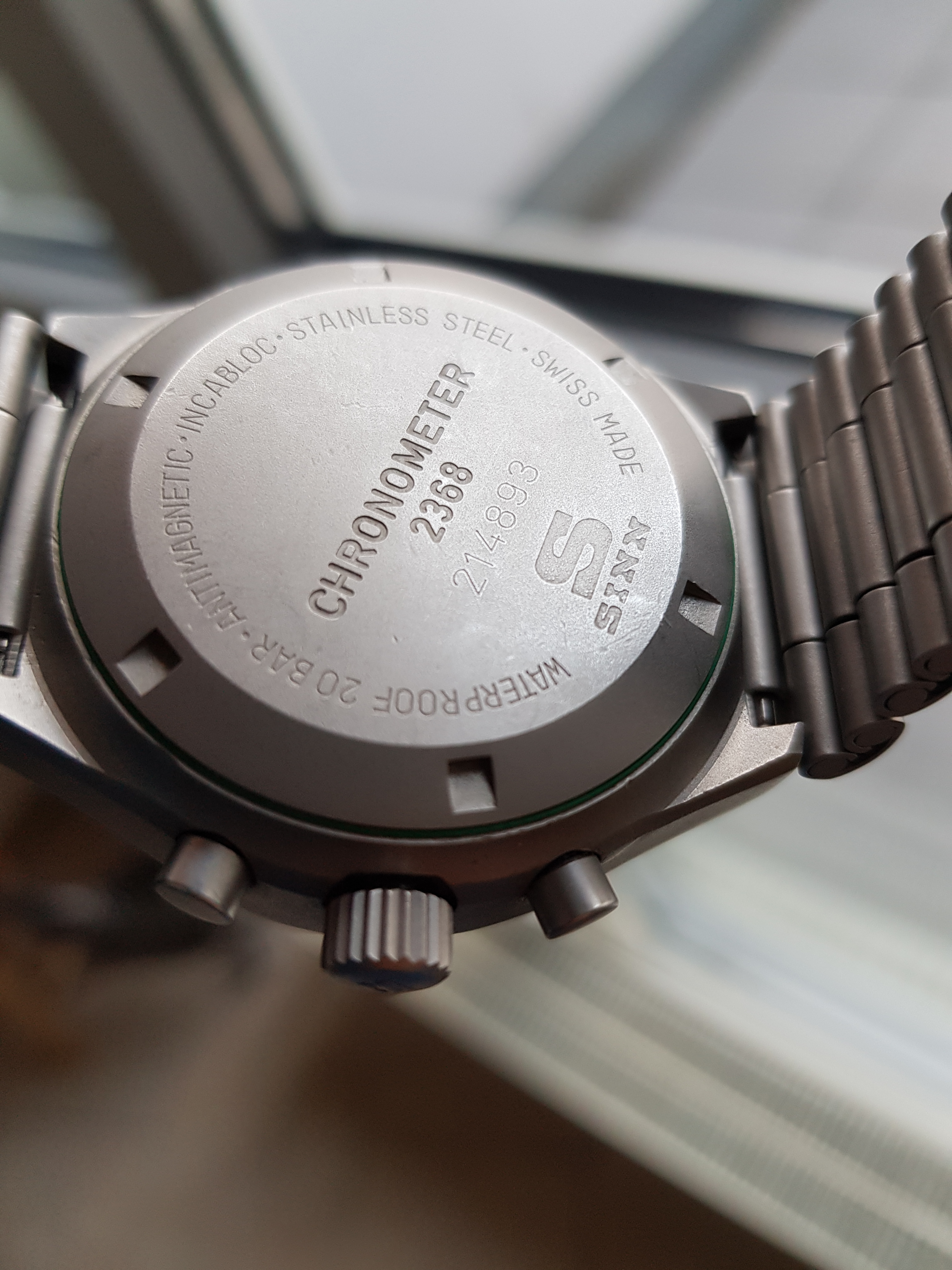

    Hallo,
    Weiss jemand ob es eine Sinn 142 mit
    Sinn und Chronometer Schriftzug auf dem Rotor gab?
    Wird gerade bei ebay eine angeboten.
    Hab so einen Rotorbeschriftung noch nie irgendwo gesehen.
    Auch siebzehn Steine auf deutsch geschrieben in Gold auf dem Rotor.
    Gab es so etwas tatsächlich von Sinn ?
    Grüsse Jens
    Einmal editiert, zuletzt von Big Ben (20. Juli 2020 um 19:13)
  • Danke für eure Antworten
    Ich fasse mal kurz zusammen:
    Es gab diesen Rotor bei Sinn
    Zu der Bauzeit der 142 wurden nur Werke in der Schweiz geprüft
    Ergo wurde die Nummer nachträglich auf den Boden graviert
    Grüsse Jens

  • Jetzt muss ich doch nochmal nachhaken da schon wieder so ein Chronometer auf ebäy-klein aufgetaucht ist.
    Und ich muss es doch nochmal hier aufgreifen, da es mir wirklich komisch vorkommt.
    Diesmal ist die auf dem Boden gravierte Chronometer-Nummer die Seriennummer des Werkes, welche ja von Lemania vorgegeben und graviert wird.
    Ich dachte immer das es für jeden Chrono eine extra Nummer auf dem Werk gibt.
    Die Seriennummer der Uhr und der Chronometerschriftzug samt Nummer auf dem Boden sind gleichzeitig graviert.
    Was bedeuten würde das bei der Seriennummernvergabe die Nummer vom chronowerk schon bekannt ist .
    Das passt doch alles nicht zusammen.
    Oder habe ich mich da verrannt, es tauchen einfach zu viel von diesen Titan-Chronometer auf und ich bin von meinem"orfina-trauma" extrem vorsichtig :wacko:
    Grüsse Jens
