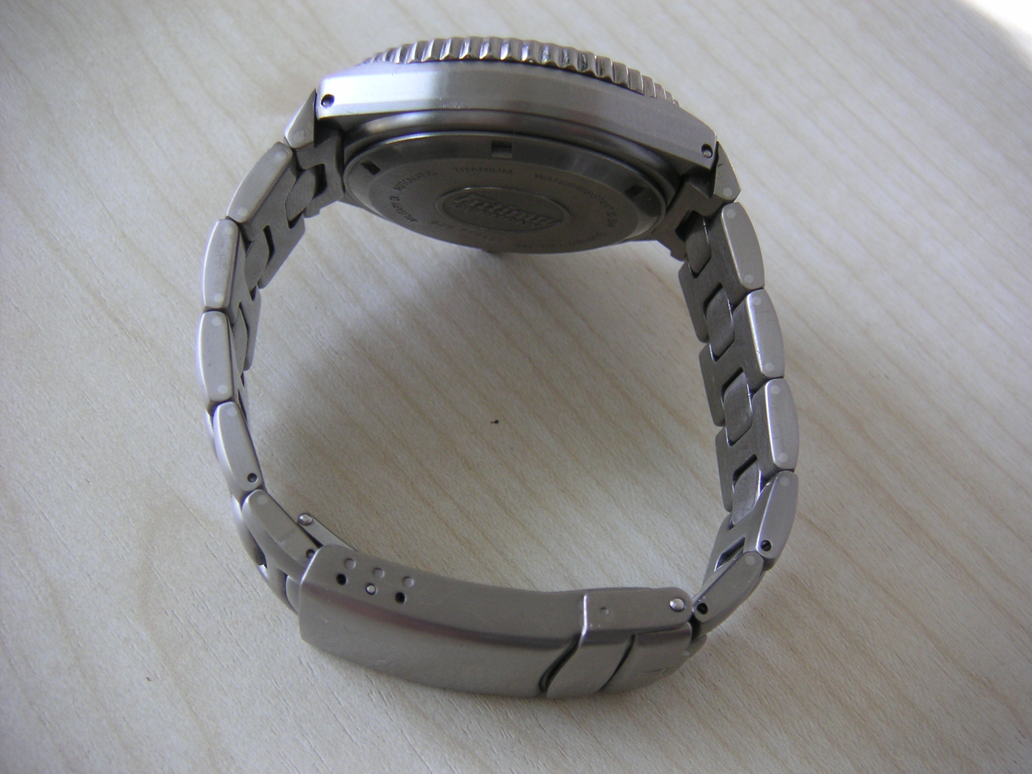

  • Hallo !
    Ich gehe davon aus, dass viele von Euch das schon kennen, aber aufgrund meiner guten Erfahrungen
    möchte ich das doch gerne hier nochmal teilen.
    Wer kennt das nicht; schneller als bei Edelstahl hat man sich bei Titanbändern diverse Swirls von der
    Tischoberfläche aufs Band geholt und ab einem gewissen Grad sieht es dann auch nicht mehr wirklich schön aus.
    Um diese Spuren zu beseitigen bzw. es gar nicht erst zu weit kommen zu lassen, habe ich mir eine Art Schleifblock
    (Konsistenz ähnlich Radiergummi) besorgt und damit sehr gute Ergebnisse erzielt !
    Wenn die Spuren nicht zu tief sind, einfach mit mit diesem Radierer in "Laufrichtung" der Metallstruktur/Oberfläche
    drüber gehen und nachwischen.
    Das Produkt heisst Garryson Garryflex Schleif-Block.
    Man bekommt das in unterschiedlichen Feinheitsgraden; ich habe hier die Variante "Fein / 240" verwendet.
    Klicker
    Den Block habe ich in 2019 schon gekauft; der Verbrauch ist bei normaler Verwendung nicht sehr hoch, sodass man
    sicher ein paar Jahre damit arbeiten kann.
    Ob das bei Edelstahl geht habe noch noch nicht ausprobiert; laut Aufdruck auf der Hülle:
    "Use on iron, steel, aluminium, plastics, ceramics, paintwork etc."
    sollte das jedoch auch funktionieren.
    Der Block ist mit knapp 7 Euro erschwinglich.
    Mein Pelagos-Titanband habe ich auf der "Schreibtischseite" damit behandelt; leider habe ich versäumt ein "vorher"-Foto zu
    machen und kann nur die nachbehandelte Version zeigen.
    Vielleicht hilft es ja dem Einen oder Anderen weiter !

  • Das sind klasse Tipps, danke Gerd & Lasse! :YoureTheMan : klasse
    Ich bin mir nur nicht sicher, an welche Uhren ich mich da heranwagen würde :o:
    Ist echt kein "Hexenwerk" habe einfach mit einem Titan Bandglied angefangen und mich dann hochgeschlafen,pardon gearbeitet (verwechsele das immer) SchuechternKichern
    Am ende,mit Übung schaft man lässig ganze Bänder und auch Uhren.
    Nur Achtung,runde Teile wie die Lünette erfordern ein "festkleben" auf dem Plattenspieler bei Schellack 78 rpm ;)
    Will sagen der Laie ist der König der geraden......
    Gruß Lasse
    Uhr vom Foto war total Microgekratzt,40 min Bearbeitungszeit und dann ganz Ok.
  • wie Lasse schon schreibt geht das recht einfach.
    Drauf achten, dass man mit der Metallstruktur arbeitet und nicht kreuz und quer auf dem Teil rum-radiert.
    Am Anfang mit wenig Druck arbeiten und beobachten ob und wie sich was verändert; ggfs den Druck etwas erhöhen
    und sich vor allen Dingen Zeit lassen.
    Dann solltest du auch ein gutes/sehr gutes Ergebnis hinbekommen.
    Bei tiefen Kratzern und Macken funktioniert das eher nicht. Bei normalen Swirls/Kratzern (Desktop Diving) wunderbar.
