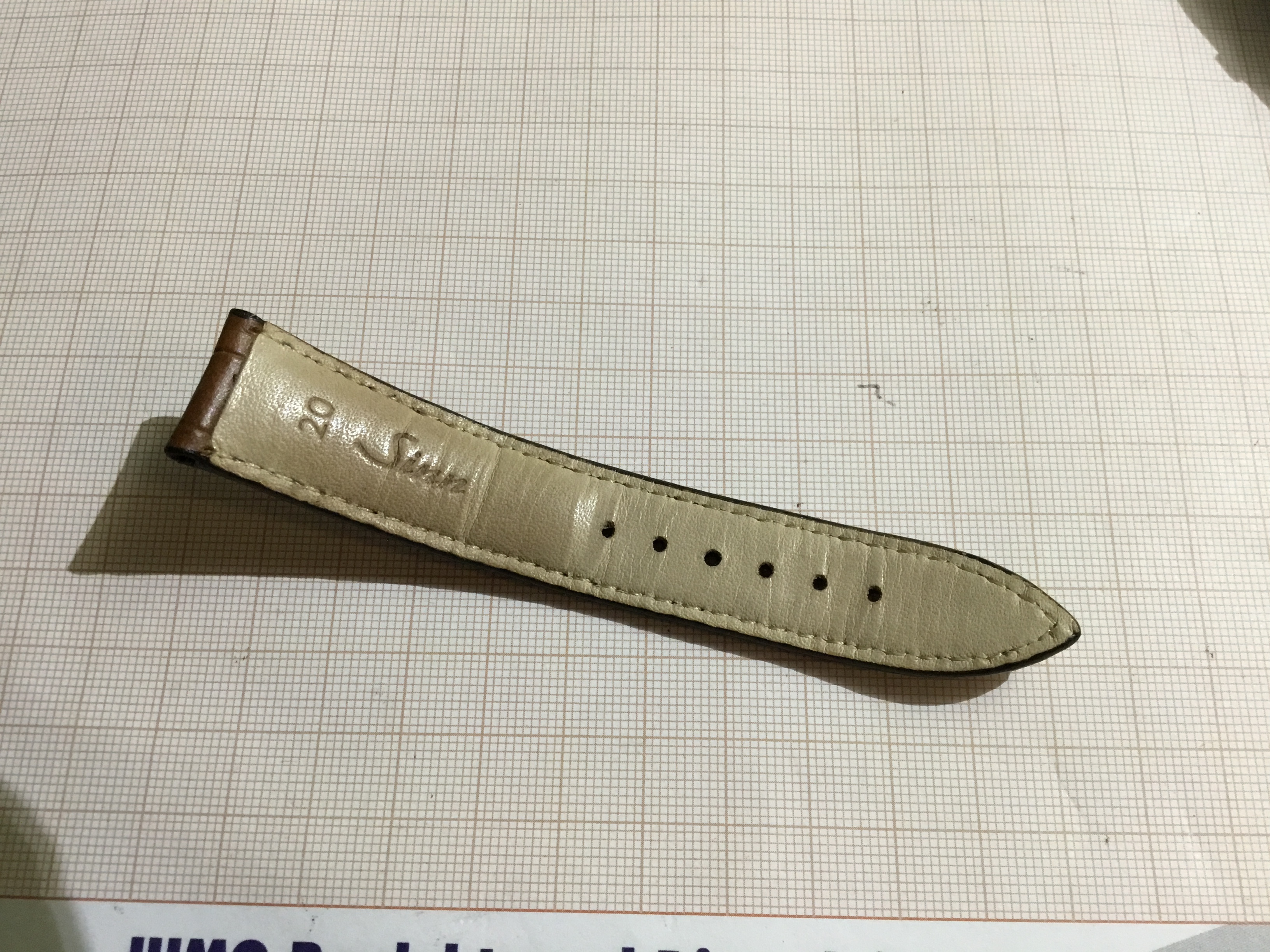

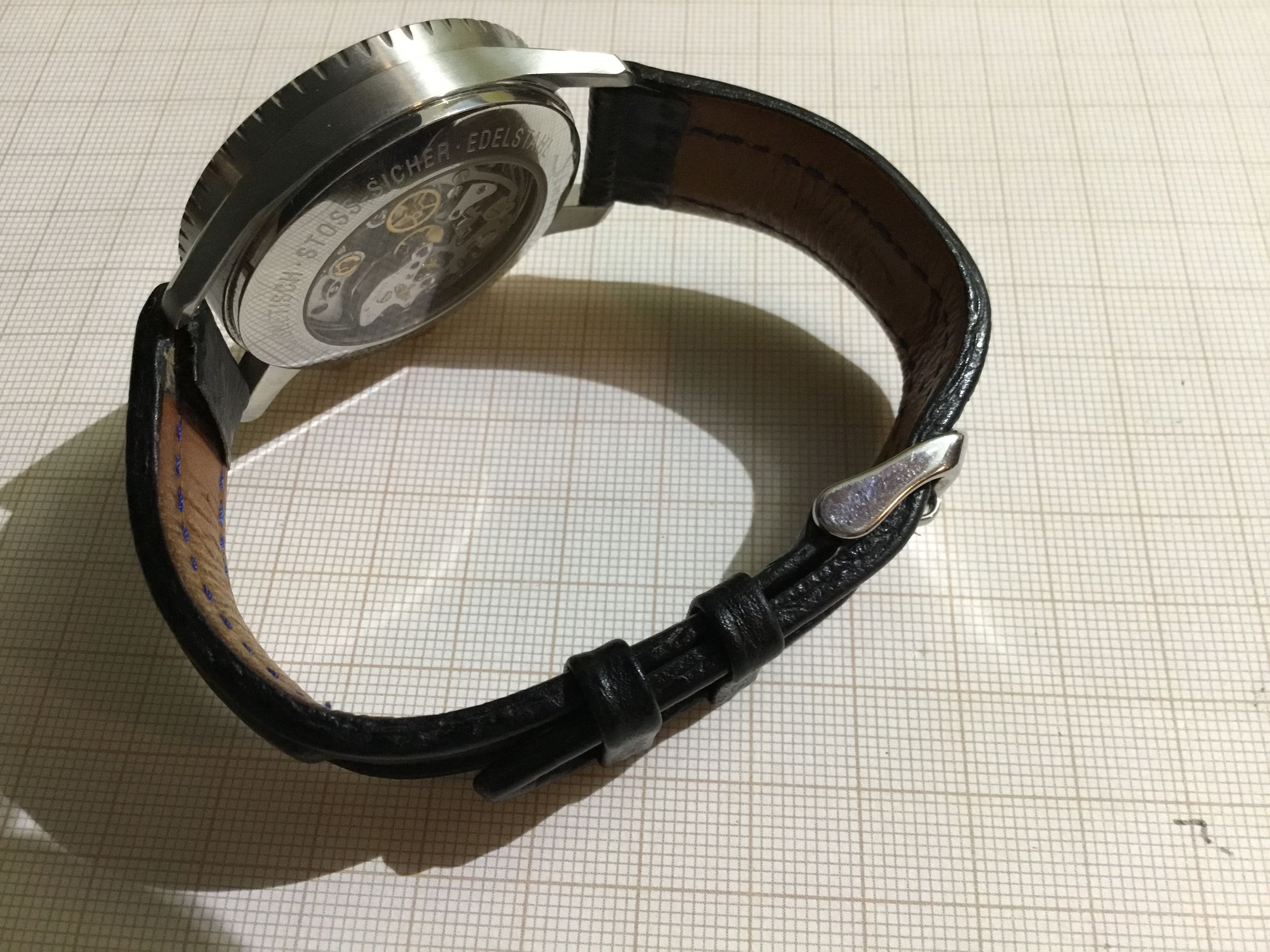

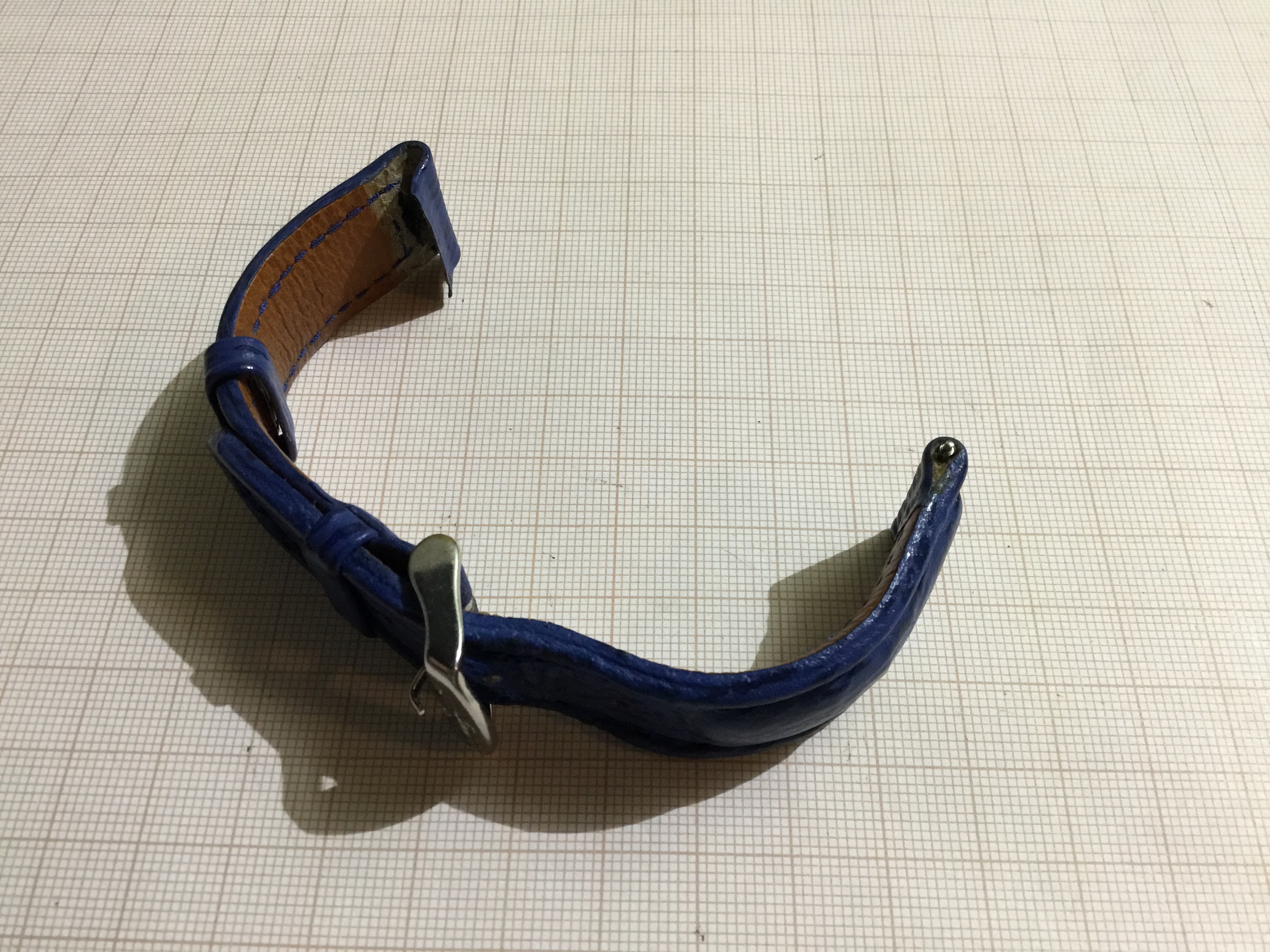

    Bei meinen originalen Hailederbändern löst sich die Verklebung am Bandanschlag (Bild 1 und 2)! Leider ist bei diesen Bändern der Umschlag des Deckleders nur verklebt und nicht vernäht. Da meine 903 nur selten getragen wird, ist davon auszugehen dass der Kleber auch im Alter nachlässt. Ansonsten begünstigen Schweiß, Wasser und UV meiner Vermutung nach das auflösen der Verklebung. Man sieht es nicht unbedingt auf den ersten Blick ob die Verklebung noch hält, ruhig mal vorsichtig etwas genauer anschauen. Ein tragen der Uhr mit offener Verklebung kann den Absturtz vom Handgelenk bedeuten, da des umgeschlagene Ende einfach durch den Federsteg am Bandanschlag durchrutscht (wie bei mir geschehen, meine 303 fiel glücklicher Weise auf die Couch). Mein Versuch den Umschlag nachzukleben funktionierte auch nicht, da scheinbar Kleber auf Latexbasis verwendet wurden. Kontaktkleber gehen hier keine Verbindung ein. Ich bin noch am experementieren, wahrscheinlich wird es eine Lösung mit kleben und nachnähen. Ich verstehe auch nicht den Bandhersteller, meiner Meinung nach hätte der Umschlag unter das Futterleder geklebt und drübergenäht werden sollen, wie im Bild 3 zu sehen.
