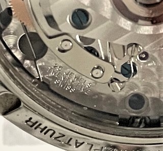

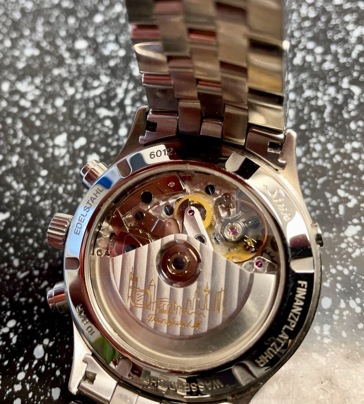

• Okay, ich bin kein Schrauber... aber interessiere mich stark an die Technik.
    Bei mein neulich erworbene Sinn 6012 ist etwas merkwürdiges los.
    Auf das Werk steht graviert: 26 Jewels, Twenty-Six.
    Laut Sinn ist bei mir das angepasste Concepto C99002 Basiskaliber verbaut, aber der soll angeblich nur 25 steine haben.
    Jetzt bin ich ziemlich verwirrt, und entsetzt.
    Was soll ich nun machen?
    Einerseits ist meine Uhr 101% Unikat, Anderseits ist es ein Fehler, wie ein V6 zeichen auf ein 4 Zylinder auto...
    Und das passt einfach nicht zu meine Vorstellungen von ein Edles Uhr wie Sinn.
    Hinzugefügt Bilder von meine Uhr, sowie auch die Bestätigung von Sinn über die Lagersteine Zahl;
  • Mein Konzi/Uhrmacher hat mir am Telefon gesagt das es sein kann das der Rotor auch mit Lagerstein statt kugellager ausgestattet ist.
    Er hat das mal gesehen bei ein Breitling.
    Aber ich forsche weiter.
    Wenn es tatsächlich ein Fehler ist, möchte ich gerne das der Fehler behoben wird, so ist auf jeden Fall jetzt meine Meinung.

  • Wenn die gestempelte Basis Platte für mehr als ein Uhrwerk geht, ist sie nur falsch gestempelt oder im falschen Werk gelandet.
    Wenn die Uhr neu ist, würde ich auf ein anderes korrekt gestempeltes Werk bestehen.
    Hast sonst nur Diskussionen beim eventuellen Verkauf.
    Am besten bei Sinn anrufen und mit jemand sprechen, der eine wirkliche Aussage dazu treffen kann. Hätte bei der Montage und Kontrolle auffallen dürfen.

  • Ja der Feinregulierer ist die von ETA.
    Übrigens habe ich bei Concepto gesehen das der C2000 Reihe alle 26 Steine haben.
    Und der C2000 ist basiert/kopiert vom 7750 , also auch 7751.
    So langsam bekomme ich das Gefühl das alles in Ordnung ist bei mein Uhr.

  • Gute Nachrichten!
    Ich habe von Herr Lehmann von Concepto folgendes erhalten;
    Zitat
    We confirm that our movement Caliber C98014 (with a 60 Minute counter) for Sinn Präzisionsuhren has 26 jewels.
    Also ist es keine fehlgravur, und passt es zu 100%.
  • Sehr cool, vielen Dank für die Info!
    (Cool ist auch, dass Concepto eine Anfrage eines einfachen Enthusiasten beantwortet.)
  • Aber, so einfach war das nicht bei Concepto.
    Nun gut, am Ende hat es geklappt und ich bin zufrieden.
    Wo der extra Stein steckt interessiert mich weniger, aber laut mein Konzi
    höchstwahrscheinlich am rotor.
