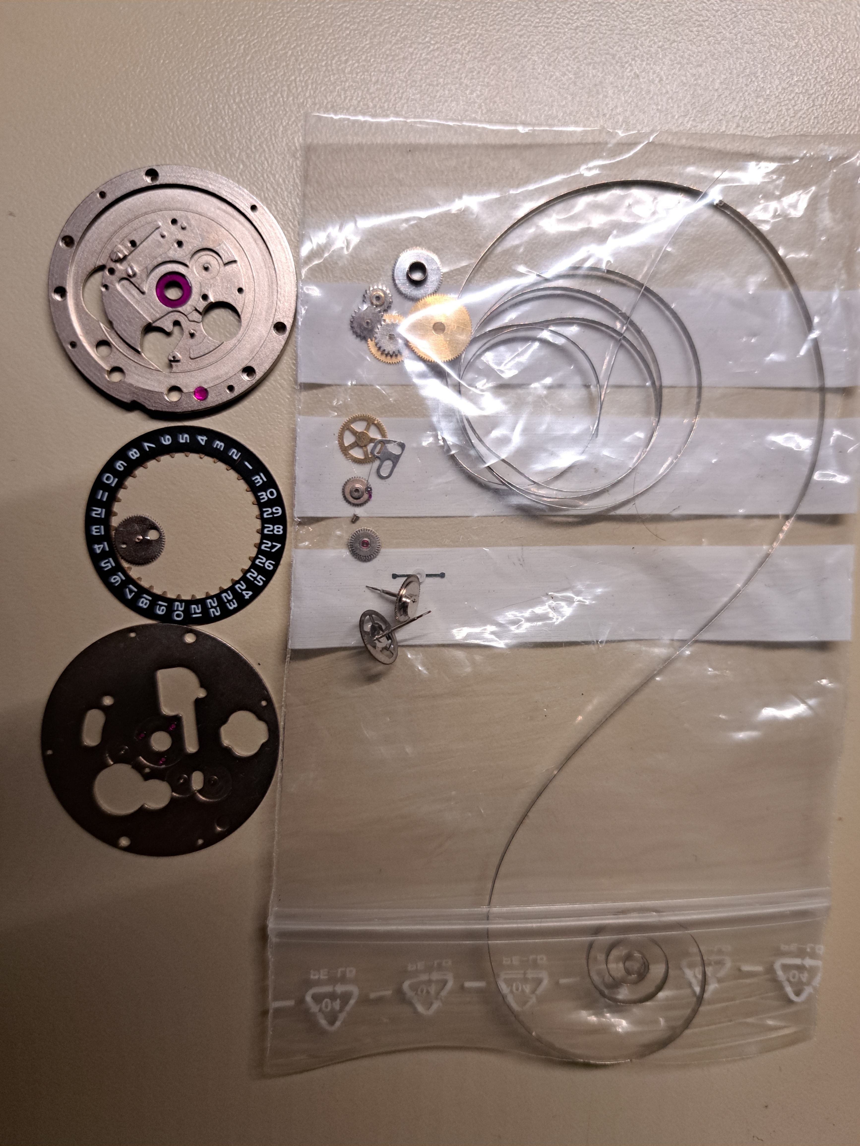

    einige Modelle von Sinn haben eine garantierte Funktionssicherheit von -45°C bis 80°C. Um diese zu gewährleisten, testet Sinn jede Uhr bei diesen Temperaturen!
    Führt Sinn diesen Test denn auch nach einer Revision durch? Bei meiner EZM10 wurden sehr viele Teile ausgewechselt, sinnvoll wäre der Test demnach!
