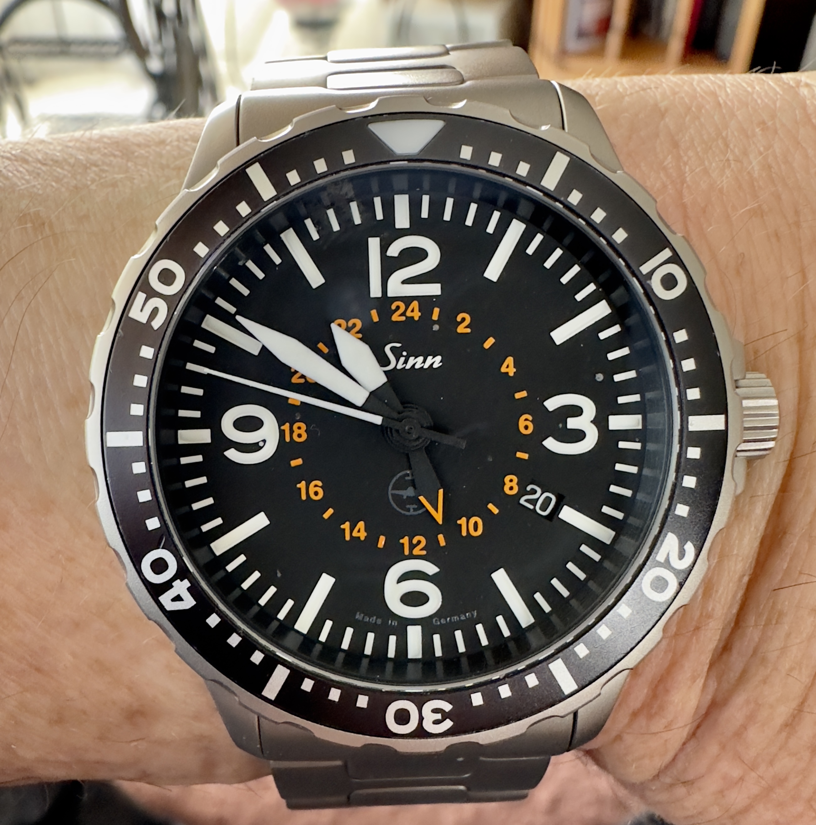

    ich habe mir vorige Woche eine lange gesuchte Sinn 857 utc testaf neuwertig kaufen können.
    Jetzt ist mir aufgefallen, dass sich der Drehring horizontal und vertikal hin und her bewegen lässt.
    Ist dass bei diesem Modell normal, oder lässt sich dieses doch schon hörbare Klappern abstellen.

  • Bei meinen Military III, die das gleiche Gehäuse und Lünette hat, klappert au nix .
  • Ich habe die praktisch baugleich 857 UTC LH Cargo, da wackelt und klappert auch nichts.
    Am besten Lünette abnehmen ( lassen ) und nachsehen, ob darunter irgendwelche Unregelmäßigkeiten lauern ....
  • ja, vielleicht mal schauen, ob diese "Spanneinlage" unter dem Drehring vielleicht gebrochen ist.
    Beim Aufsetzen des Drehrings vorsichtig versuchen die Schrauben etwas mehr anzuziehen (vorsichtig!)
    Beim Abnehmen des Drehrings darauf achten, die Schraube auf 12 Uhr nicht loszudrehen; es reicht wenn man
    die drei anderen Löst (müssen auch nicht komplett rausgeschraubt werden)
    Der lockere Drehring "poppt" dann hoch...
    Evtl. sind die Schrauben des Drehrings zu locker; hatte das mal bei der U1.
    Ansonsten einfach mal zu einem Sinn-Konzi / Uhrmacher oder Sinn direkt gehen; kann nur ne Kleinigkeit sein
