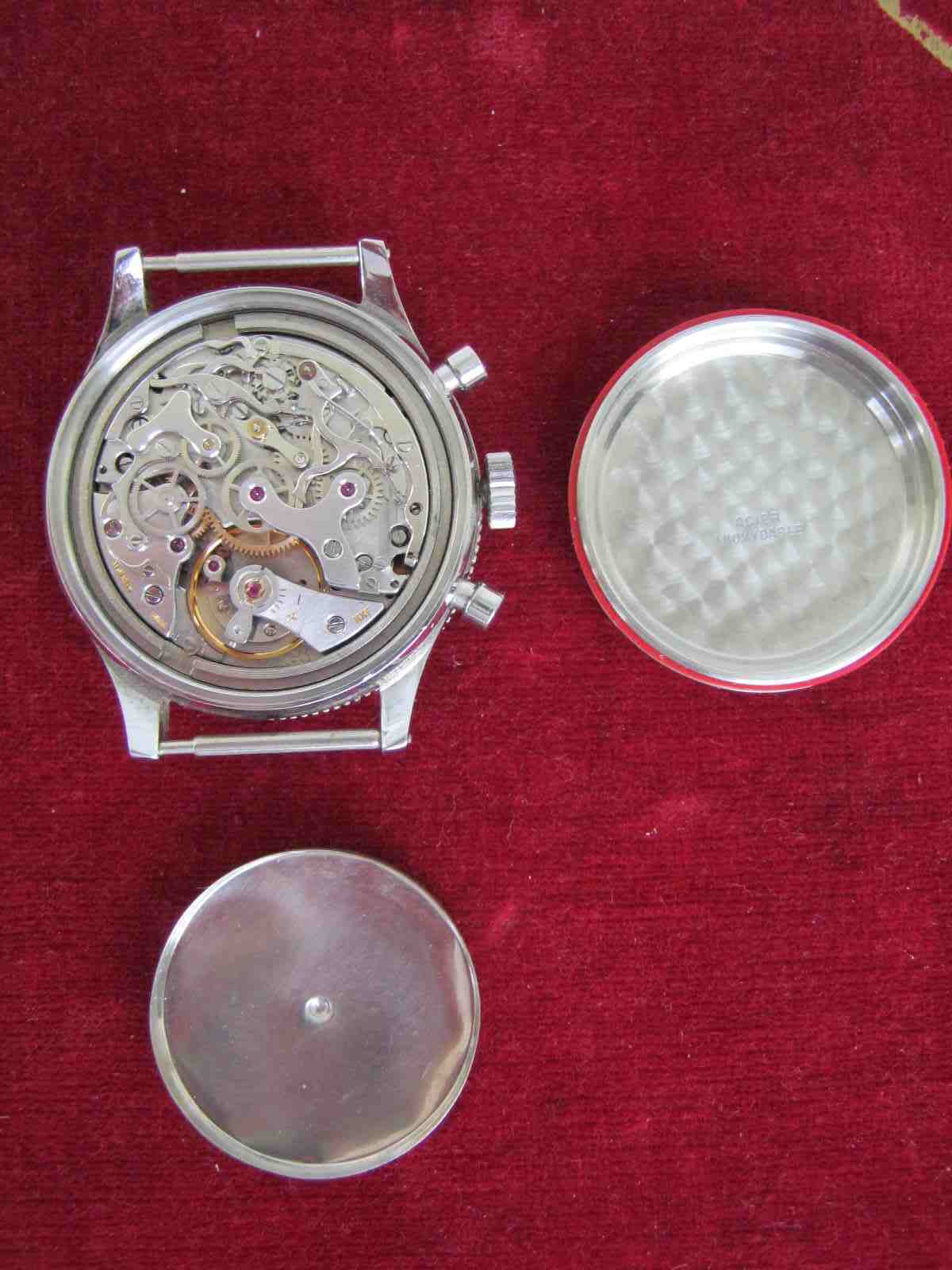

    hier möchte ich einen Sinn XX Chronographen vorstellen, wie ich ihn so im Netz nicht ein 2. mal finden konnte.
    Und zwar hat die Lünette nicht die übliche 60er Teilung, sondern eine 12er Teilung, wie bei den Breguet XX üblich.
    Weiter ist die Seriennummer etwas über 4000, was ebenfalls auf (eine späte) Breguet hindeutet. So wäre interessant, ob jemandem bekannt ist, ob Herr Sinn auch Breguet Gehäuse verwendet hat
    um daraus seine Sinn XX zu vollenden.
    Weiterhin sind die roten Markierungen des 15 Minutenzählers unüblich?
    Bei dem Uhrwerk handelt es sich nicht um ein 72er mit Flyback, wie sie von Breguet verwendet wurden. Vielmehr um ein klassisches Valjoux 72. Allerdings eigentlich nicht um ein klassisches
    denn dieses hat einen 30 Minutenzähler, hier gibt es abweichend einen 15 Minutenzähler, wie üblich bei den XX Uhren. Eine feine Werksausführung mit anglierten Kanten.
    Was die Provenienz anbelangt, kommt sie aus 1. Hand, new old stock. Ein Uhrmacher, welcher sehr früh Sinn Uhren vertrieb, hatte sie seit den ca. 80er Jahren eingelagert.
    Sehr schade ist, daß er sich aufgrund der langen Zeit nicht mehr erinnern konnte, was es mit der Uhr auf sich hat.
    Leider hapert es wohl etwas an den Zeigern, zumindest scheint der Propellerzeiger getauscht zu sein. Vielleicht kann mir jemand helfen ob es die noch gibt, oder gar Zeigersätze. Die Fa. Sinn
    hat leider alle "Strahlemänner" entsorgt.
    Günter

  • Hallo Günther,
    die wenige Exemplare der Sinn Type XX die ich kenne und meine eigene haben eine 60-Minuten Lünette und anhand der Seriennummer passen diese zu einer Mathey-Tissot Type XX.
    Wenn deine eine 4-Stellige Seriennummer beginnend mit 4XXX hat, handelt es sich um eine in der Range der Breguet Type XX und es wurde ein Gehäuse aus dieser Serie mit der 12-Stunden Lünette verbaut.
    Gehäusehersteller war nicht Breguet und montiert wurden alle von Mathey-Tissot, Gehäuse waren bei dieser Serie alle gleich jedoch mit unterschiedlichen Seriennummern in der jeweiligen Range.
    Nachfolgend die Range der Seriennummern der Type XX Modelle
    - Mathey-Tissot: 234903-279460, 1452-1463
    - Girard-Perregaux: 262674-263405
    - Breguet: 979-4962
    Bei deiner ist das Zeigerspiel nicht original und nicht aus der Zeit, sondern neuerem Datum. Das Zifferblatt, wegen dem kleineren 15-Minutenzähler und der weniger angeschnittenen 2 und der 4 passt eher zu einer Girard Perregaux Type XX mit 30-Minutenzähler, bei deiner aber mit 15-Minutenzähler.
    Eine wirklich seltene Variante die jedoch aufgrund der roten Markierungen im 15-Minutenzähler bei 5 und 10 Minuten, für mich persönlich leider ihre Ausstrahlung verliert.
    Ich glaube nicht, dass diese roten Markierungen von Helmut Sinn oder auf Kundenwunsch von Helmut Sinn so angebracht wurden, ich glaube eher das wurde viel später und nachträglich gemacht so wie die Zeiger.
    Sehr, sehr schade da dadurch die Uhr verschandelt wurde und für einen Sammler (wie mich) uninteressant wird, ist meine persönliche Meinung.
    Daher auch bestimmt nicht new old stock!
    Mit original Zeigerspiel und ohne rote Markierungen hätte ich sie gerne für meine Sammlung gehabt. ;(
    Ich würde gerne den Gehäuseboden außen mit der Seriennummer sehen, kannst du da bitte ein Bild einstellen.

  • Hallo Michele,
    vielen Dank für die Ausführungen!
    Was mir noch unklar ist: was meinst du damit, daß das Zeigerspiel nicht stimmig oder nicht original ist? Wie ist das auf den Fotos zu erkennen?
    Günter
  • Es ist für mich ganz eindeutig zu erkennen, dass das Zeigerspiel nicht korrekt und nicht original ist.
    - Zeiger verchromt und nicht mit Tritium Belegt
    - Stundenzeiger zu kurz und falsche Form an der Spitze
    - Minutenzeiger zu kurz und falsche Form an der Spitze
    - Zeiger in den Tatis verchromt und zu dick
    - Sekundenstopp aus der Mitte verchromt, falsche Form und nicht mit Tritium belegt
    - falscher Zeiger im 15-Minutenzähler war Dir bekannt
    Eindeutiger geht es wohl kaum ;)
    Bitte noch ein Foto vom Gehäuseboden aussen einstellen!
    Michele Instagram
    Jede Zeit hat ihren Sinn...
