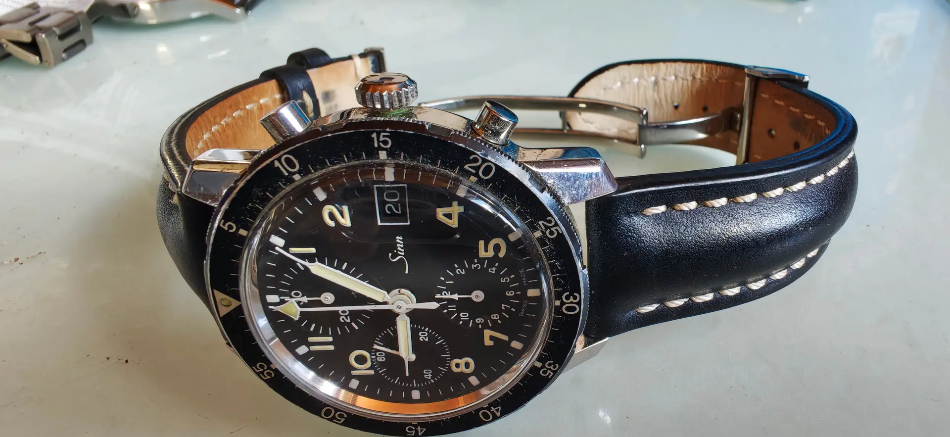

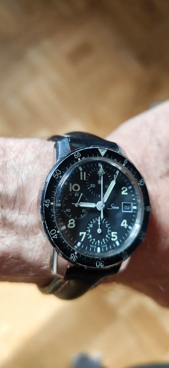

  • Auf der Seite ist eine 112xxx mit Automatikwerk zu finden.
    Meine sieht exact so aus wie "deine". Soweit ich weiß war das so auch serienmäßig.
    Hat nur ein paar Kratzer mehr am Gehäuse. Mein Handgelenk ist auch sehr schmal.
    Welche Info's genau suchst du denn ?
    LG Eckart

  • Die Modellbezeichnung ist 103b HD. Ne 112xxx ist wohl einer der ersten modernen 103. Noch ohne Kronenschutz, die auf der Seite abgebildete Automatik hat ihn schon, die HD noch nicht. Entstanden sind die so um 1990, genauere Datierung ist wohl kaum möglich.
    Als ich meine gefunden habe ( Handaufzug, ohne Kronenschutz, schmale Krone ) hab ich sofort zugeschlagen, da die wohl wirklich recht selten ist. Stückzahlen hab ich bisher auch noch nix zu gefunden.
    Wie du sagtest, da gibts nicht soviel Info's. Wenn du im Netz suchst gibts aber Bilder vom 7760. Das Werk sollte auch so gestempelt sein. Mein's ist es jedenfalls.
    LG Eckart

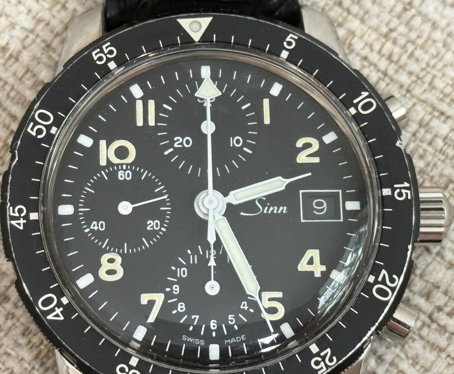

  • Hallo Eckart,
    mehr Informationen für deine Überlegung.
    Die Zeiger wurden während des kürzlichen Services neu mit Leuchtstoff versehen, außerdem eine neue Unruh, ersetzte Krone und Dichtungen.
    Um ehrlich zu sein, bin ich kein Sammler, ich bin neu bei Uhren, habe aber schon 3 Sinn. Und ich mag das Aussehen wirklich sehr und es ist eine tolle Passform für mein kleines Handgelenk.
    Da ich neu bei Uhren bin, sollte ich besorgt sein, dass das Re-Luming den Wert der Uhr erheblich beeinträchtigt hat?
    Hast du Gedanken dazu? Der Verkäufer will fast 2.500 €.
    Danke John

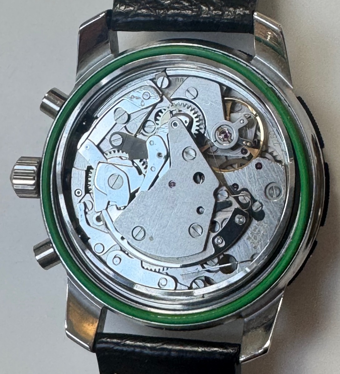

  • Restaurierte und damit "funktionierende" originale Zeiger sind ok. Dichtungen et. sind Standard bei einer Revision. Defekte Ersatzteile ( Unruhe ) wechseln auch. Entscheidend dabei ist ob das Werk komplett zerlegt, gereinigt und richtig geölt wurde. Dazu gibt es Serviceblätter vom Hersteller, ein gescheiter Uhrmacher hält sich auch daran und kann das. Eine fachgerechte komplette Revision mit den Teilen sollte um die 500€ betragen haben. Der Rückdeckel zeigt ein paar unschöne ( unsachgemäß ) Öffnungsspuren. Insgesamt ist der Zustand mittel - gut. Wenn sie jetzt auf der Zeitwaage gut läuft ( Abweichung in sec./Tag + Amplitude über 280 + Gangreserve im Originalbereich), kann man sie durchaus kaufen. Wertmindernd sind Armband und Schliesse wenn sie nicht von Sinn sind. Würde ich der auf alle Fälle noch gönnen ( Zubehör auf Sinn.de ). Keine Papiere und originale alte Box sind bei dem Preis ok.
    Meine Einschätzung : Noch ein wenig verhandeln für Armband + Schliesse.
    Zum Schluß ist der persönliche "Haben wollen Faktor" entscheidend. Ich habe vor knapp einem Jahr 2850€ für meine von gewerblich bezahlt. + 250€ Armband + Falt-Schliesse neu von Sinn, + 500€ Vollrevision von einem Topurmacher ( Robin Israel ) mit allen Dichtungen und Prüfung mit Ausdruck, inkl. Feder und Kleinteilen.
    Die Preise sind wohl leicht gefallen mittlerweile.
    Ich habe damit eine Uhr die wohl für die nächsten 10 Jahre nichts braucht und ich wollte unbedingt dieses Modell.
    3650€ für ne neue Navitimer 9030St II oder ne "neue" ( Komplettrevision Band Schliesse ) 36 Jahre alte Vintage Klassikeruhr - deine Entscheidung.
    LG Eckart
  • Hallo Eckart,
    Die 103 wird mit der modernen Cube Box und 3 Sinn-Lederarmbändern geliefert, eines neu, aber die anderen zwei sind perfekt nutzbar.
    Angehängt ist ein besseres Foto des Zifferblatts und eines vom Uhrwerk.
