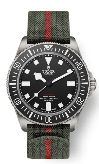

    Die Basisuhr paßt ungewöhnlich gut zum Zweck
    Technisch ist die Wahl der Pelagos FXD nachvollziehbar. Die reguläre schwarze Referenz M25717N-0001 besitzt ein 42 Millimeter großes Titangehäuse, fixierte Bandstege, Saphirglas, 200 Meter Wasserdichtigkeit und eine einseitig drehbare 60-Minuten-Lünette. Das automatische Tudor-Kaliber MT5602 ist COSC-zertifiziert und bietet ungefähr 70 Stunden Gangreserve.
    Die fixierten Bandstege sind dabei mehr als Gestaltung. Bei der FXD sind die Stege Bestandteil des Gehäuses; verwendet werden entsprechend Durchzugsbänder. Eine mögliche Schwachstelle fällt damit weg. Gerade bei Klettern, Abseilen, Fast-Roping, Boarding oder Arbeit an Ausrüstung kann das ein plausibler konstruktiver Vorteil sein, ohne daraus eine Unverlierbarkeitsgarantie zu machen: Band, Schließe und Material bleiben Teile des Gesamtsystems.
    Auch die einseitig drehbare Lünette ist für die Messung von Zeitintervallen unmittelbar brauchbar. Anders als die blaue, für Unterwassernavigation entwickelte ursprüngliche Pelagos FXD besitzt die schwarze US-Navy-inspirierte Version eine klassische Lünette für verstrichene Zeit und entspricht laut Tudor ISO 6425:2018. Die Unit Watch erfindet also keine neue Einsatzfunktion. Sie nimmt eine bereits auf robuste maritime Nutzung ausgelegte Serienuhr und versieht sie mit einer Einheitsidentität.

  • Vielen Dank für den interessanten und ausführlichen Bericht ! : doppelt Daumen hoch
    Das Bandsystem bzw. die fest integrierte Bandaufnahme im Gehäuse ist natürlich funktional super gelöst; für den "Normalträger"
    auf den zweiten Blick aber oft "hinderlich", da lediglich Durchzugsbänder montiert werden können.
    So sehr ich das Modell Pelagos mag und auch selbst die LHD besitze, schied bisher dieses Modell genau aus diesem Grund für
    mich aus.
    Was bleibt ist, dass es sich um eine sehr schöne und hochwertige Uhr handelt.
    Die bisher in meinem Besitz befindlichen Pelagos Modelle (LHD´s und Blau) liefen aus der Box mit Null oder plus 1 sec/d.
    Auch die Bedienung der Uhr vermittelt direkt das Gefühl, eine hochwertige Uhr in den Händen zu halten.
    In Kombination mit dem gezeigten Band durchaus eine Sünde wert und für 4560.- Euro erhält man bei Tudor das frei verkäufliche
    Pendant dieser Uhr oder die entsprechende GMT Version.
    Von der Tudor Seite entliehen:
  • … So sehr ich das Modell Pelagos mag und auch selbst die LHD besitze, …
    In der Summe heißt das für mich:
    • FXD flacher: check
    • FXD feste Bandstege: mit Fremdmarkenbändern kann man den „Zwang“ zu Durchzugsbändern umgehen (die gerade die geringere Bauhöhe wieder ad absurdum führen): check
    • FXD ohne Datum: check für die Pelagos
    • FXD für Spezialkräfte und dann die Krone auf drei Uhr (ich weiß, es sind alle Vollidioten außer mir): check für die Pelagos LHD
    • FXD „nur“ 20 bar druckfest: (wenn ich mal unter 200 Metern, über 200 Metern oder mehr als 200 Meter zu Fuß operieren soll, ist bei den „six Ps“ schon was schiefgelaufen): check
    Also: Eine Pelagos LHD, 200 m wasserdicht und etwa 12,8 mm hoch, mit welchen Bandstegen auch immer, wäre die interessante „Einsatzuhr“ – und ich käme mit Tudor ins Geschäft …
