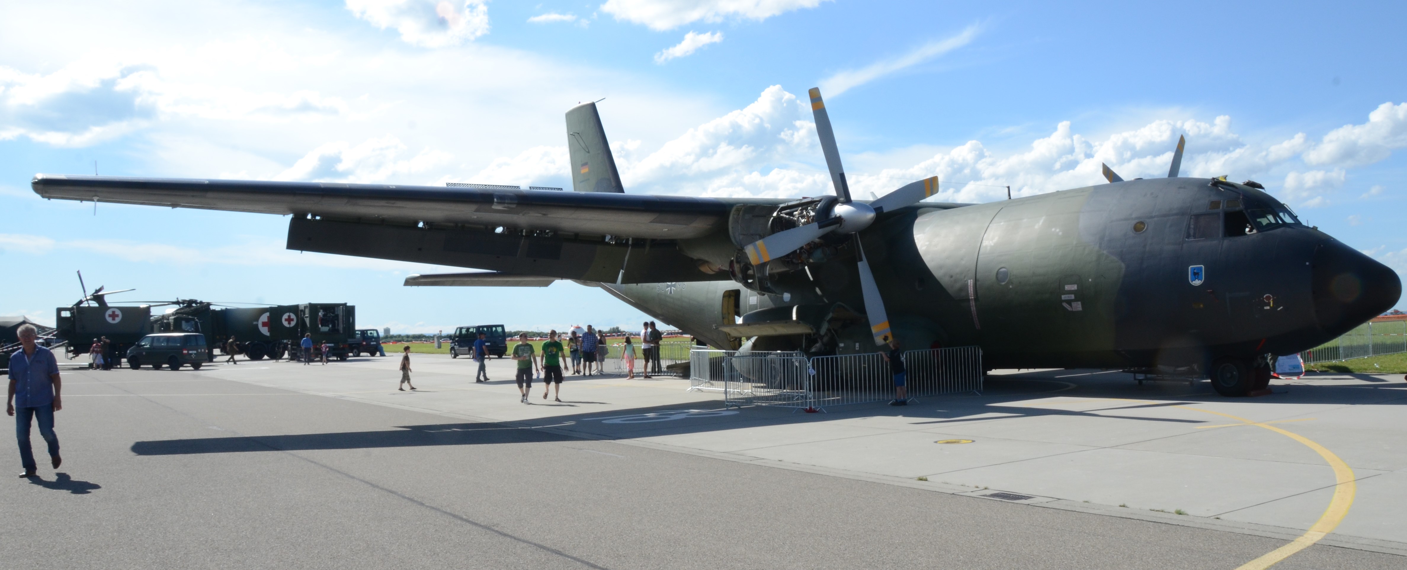

    Am Tag der Bundeswehr 2015 in Laupheim, war nochmals die Gelegenheit ein paar der verbliebenen mechanischen Borduhren an ihrem Einsatzort zu besichtigen.
    Hier ein paar Fotos aus der Transall, sie flog 2 Tage später zurück nach Penzing, wurde dann außer Dienst gestellt und dem Materialkreislauf zugeführt.

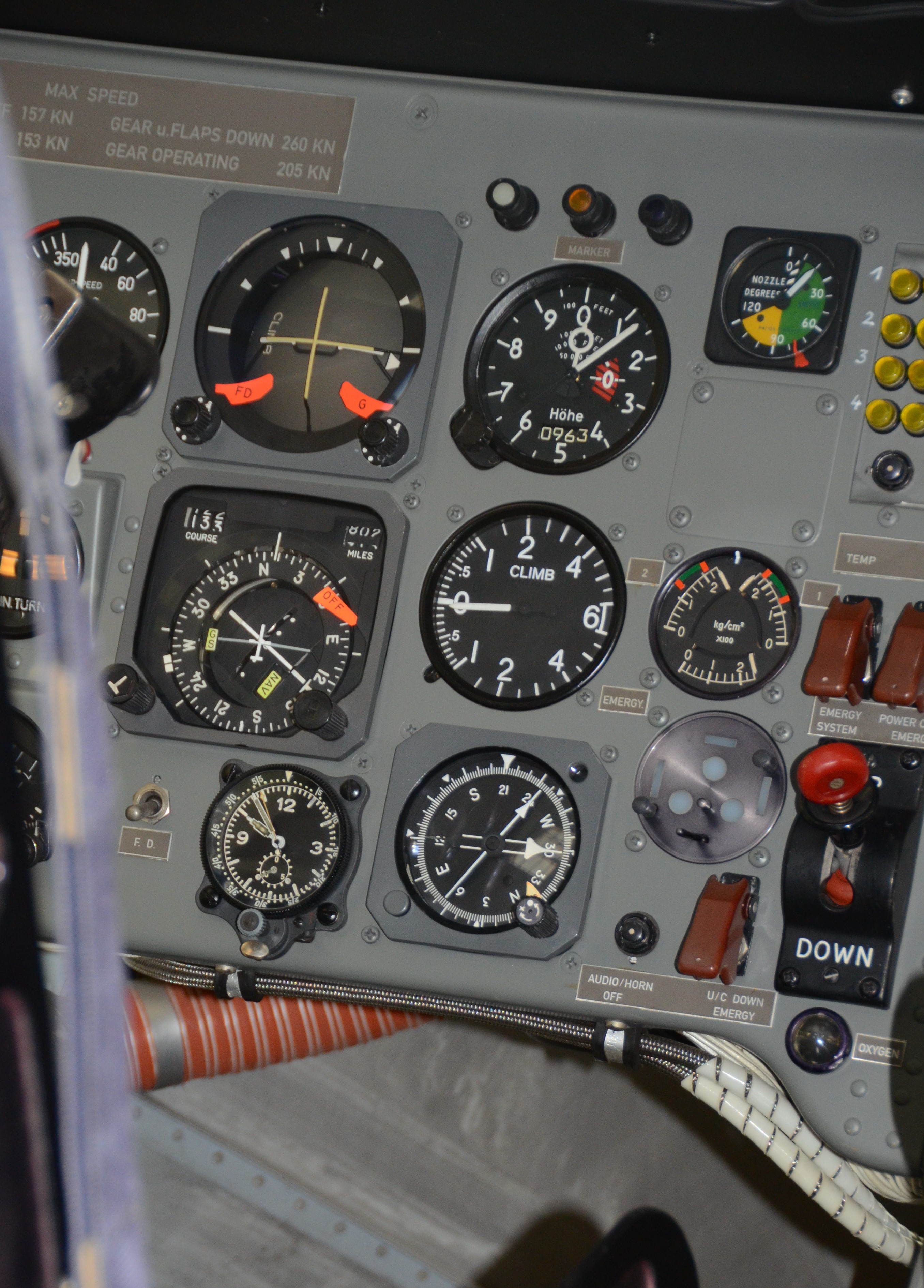

    3 "Sinn" NaBo 17 FA tun in der Transall Dienst:
    1. Bild: Am Platz des Piloten
    2. Bild: Am Platz des Co-Piloten:
    3. Bild: Am Platz des Navigators:
    Mit fliegerischem Gruß
    Peter :flieger:

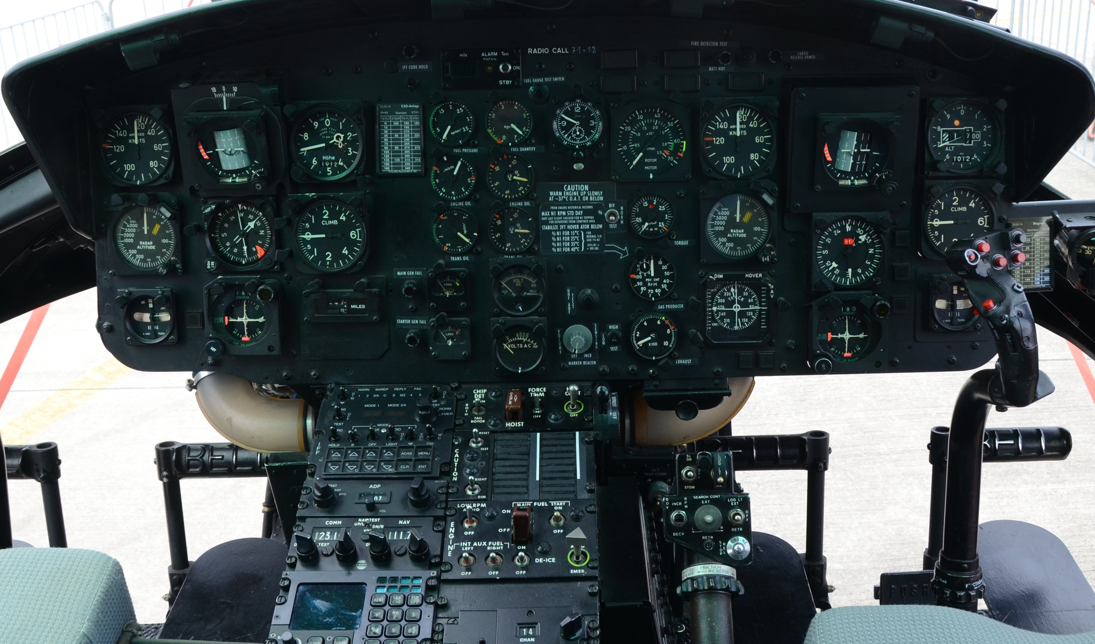

  • Auch die Tage der Bell UH-1D, auch "Huey" genannt, sind bei der Bundeswehr gezählt.
    In der zivilen Luftrettung hat der Eurocopter EC 135, die BO 105 und die Bell UH-1D fast gänzlich verdrängt.
    Auch hier war schnelles Handeln angesagt, bevor in Museen nur noch Fotos von außen gemacht werden können.
    Auch hier tut eine "Sinn" NaBo 17 FA ihren Dienst. ( Mitte im oberen Drittel des Instrumentenbretts )
    Peter :flieger:

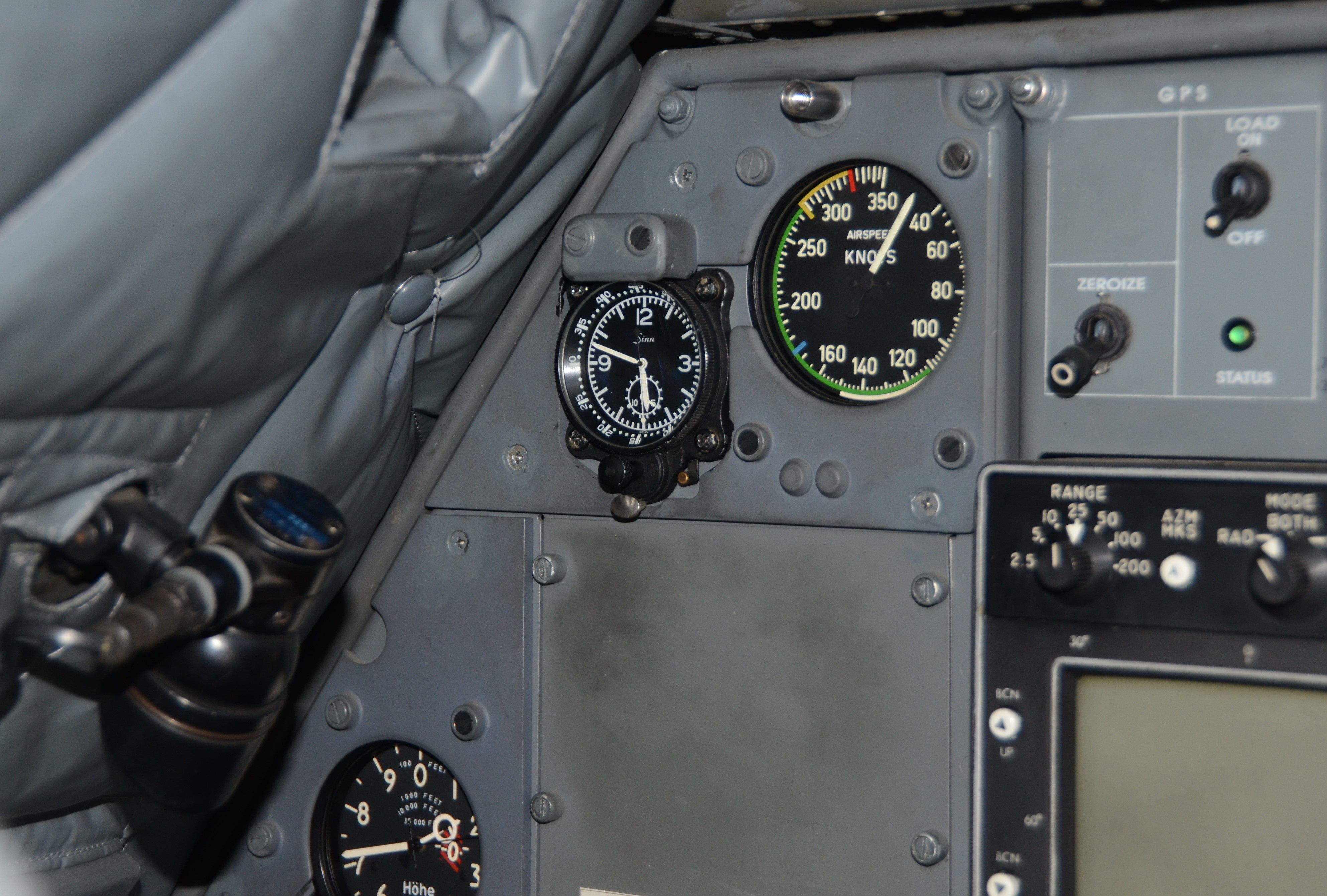

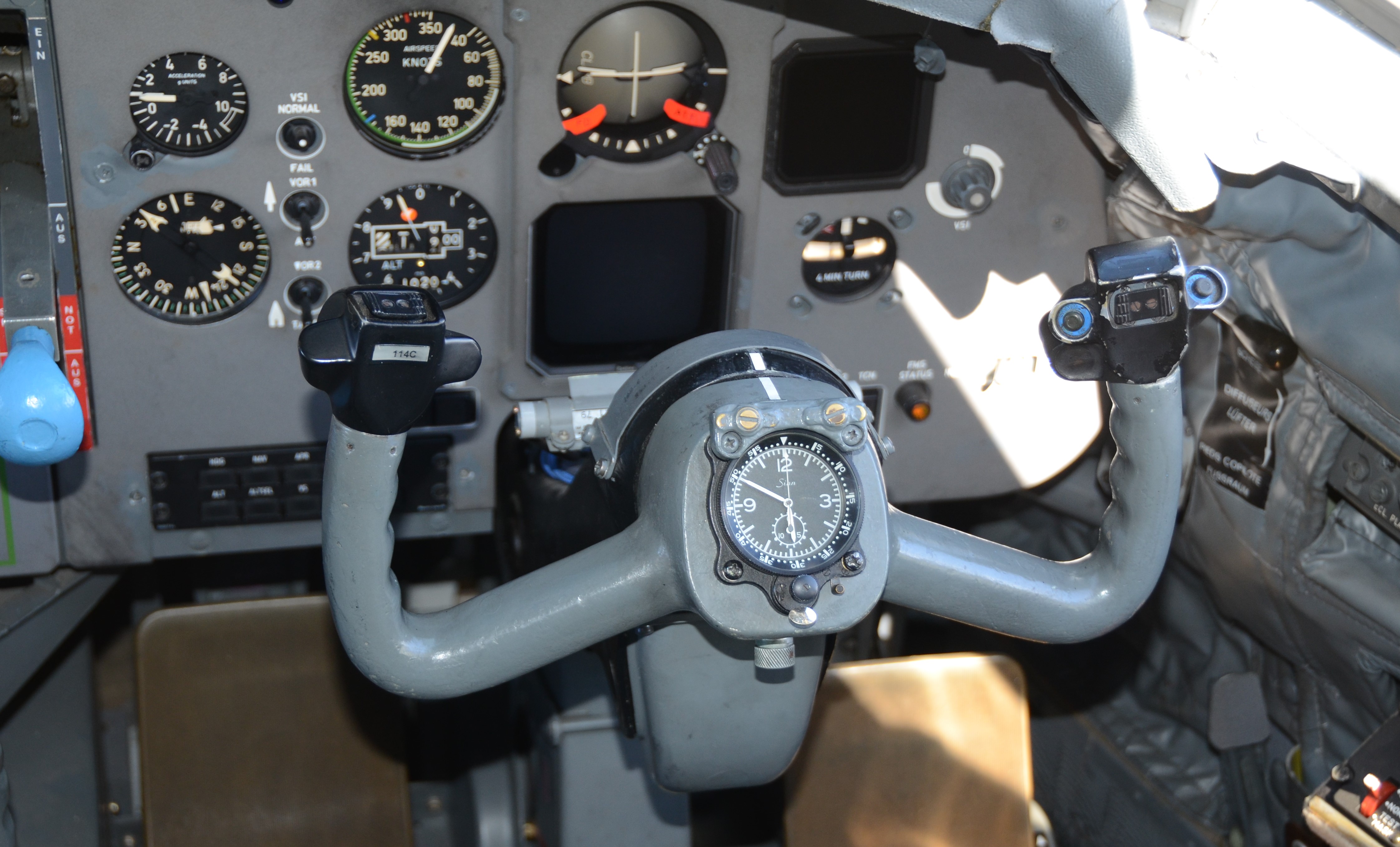

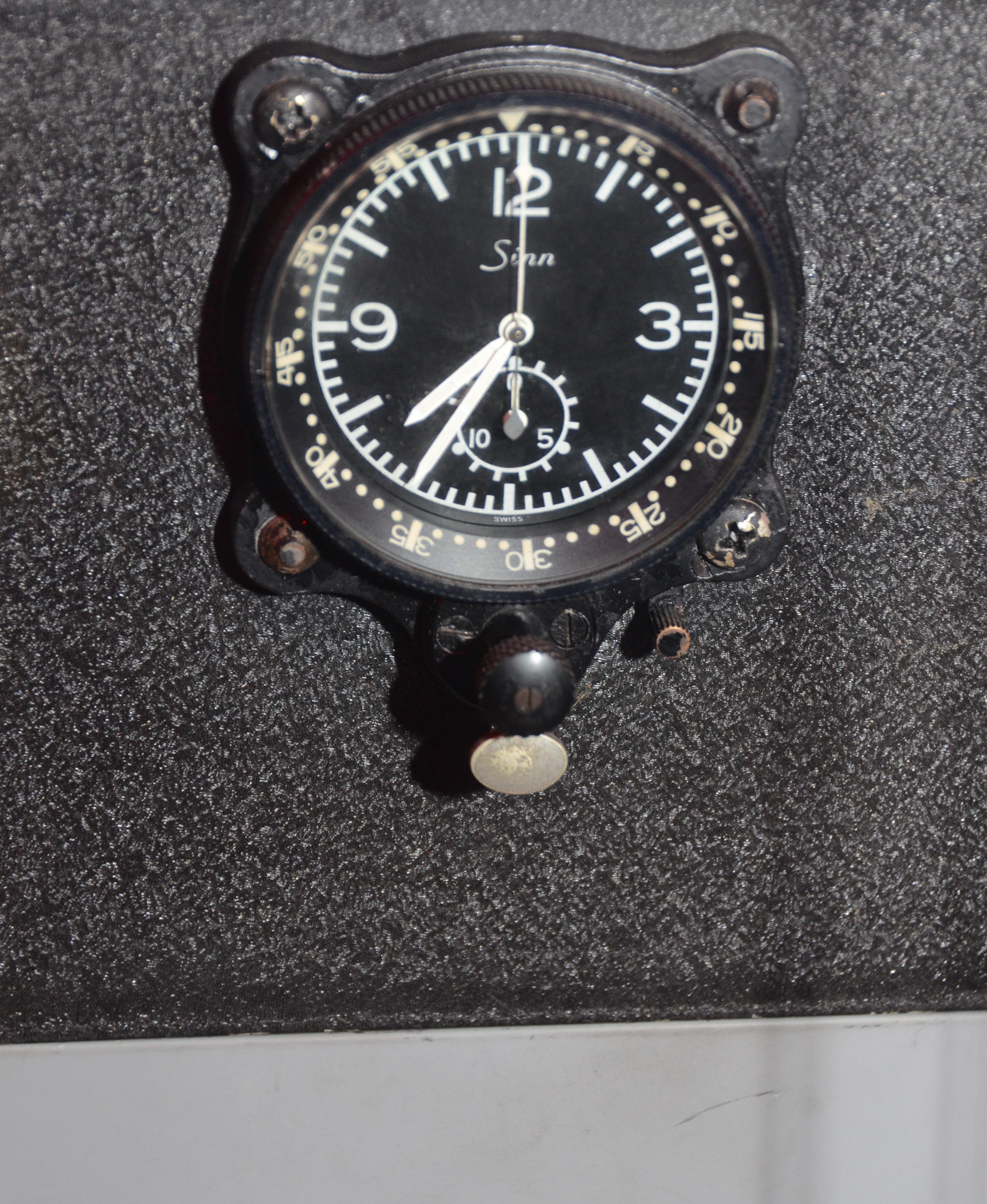

  • Auch im legendären Starfighter bei der Bundeswehr wurden diese Borduhren eingesetzt.
    Angefangen von der "Junghans" BO-UK1 über die "Sinn" NaBo 17, später die gesäuberte Version der NaBo 17 und zum Schluss
    die "Sinn" NaBo 17 ZM.
    Alle diese Typen begegneten mir im Cockpit während meiner Dienstzeit.
    Im roten Kreis ist die Rückseite der Borduhr von außen zu erkennen.
    Peter :flieger:
    P.S.: Im Bild 2 bin ich persönlich abgebildet.

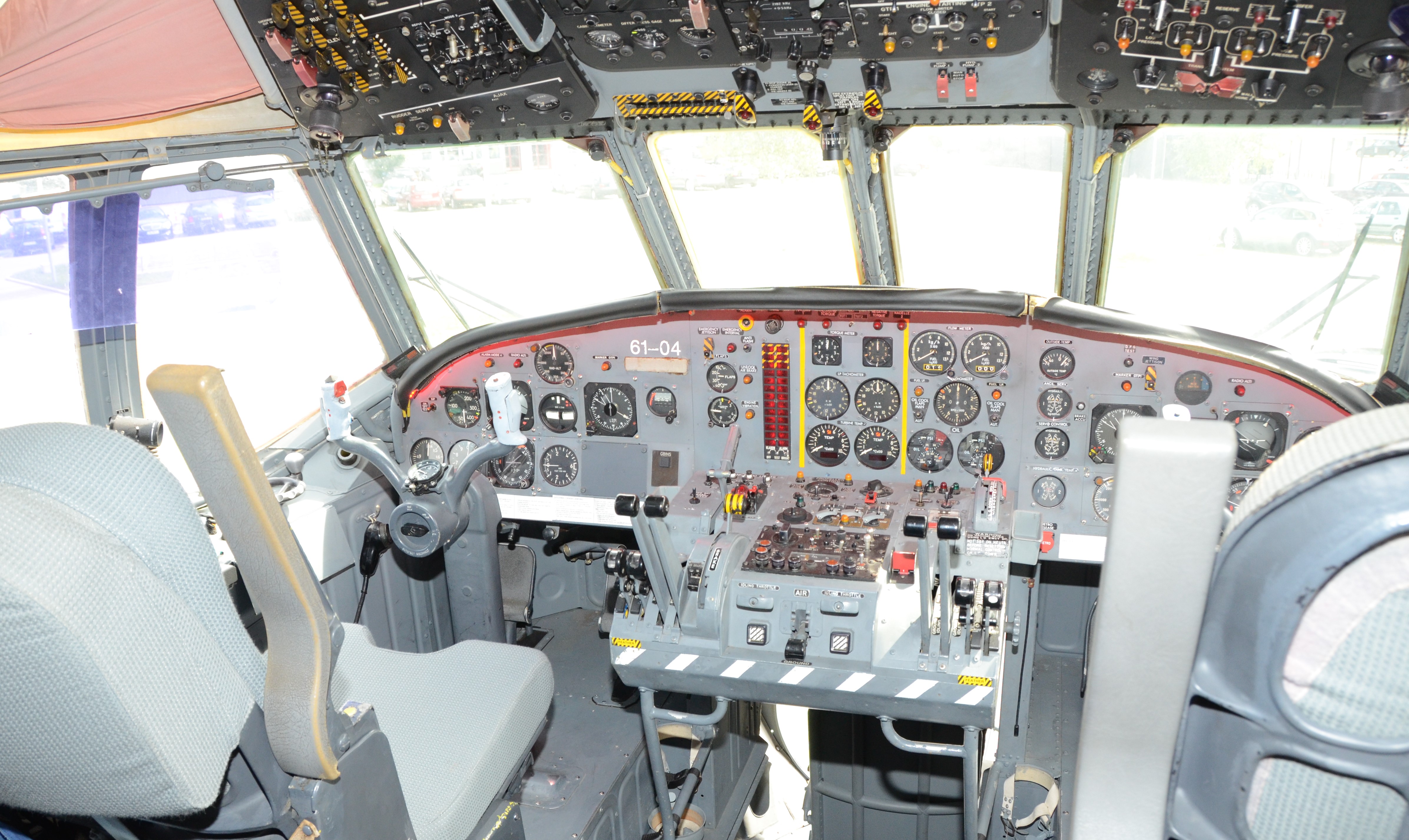

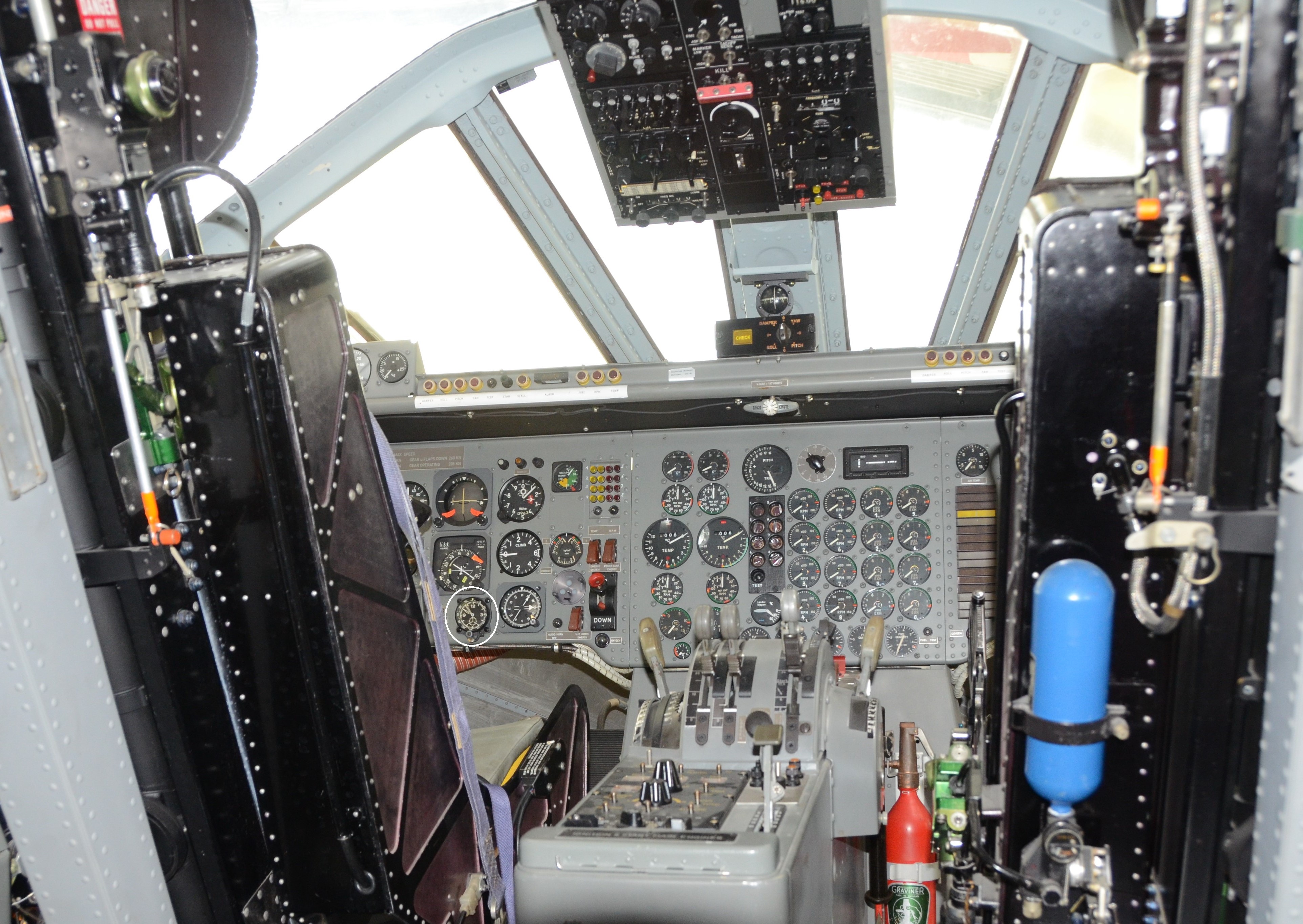

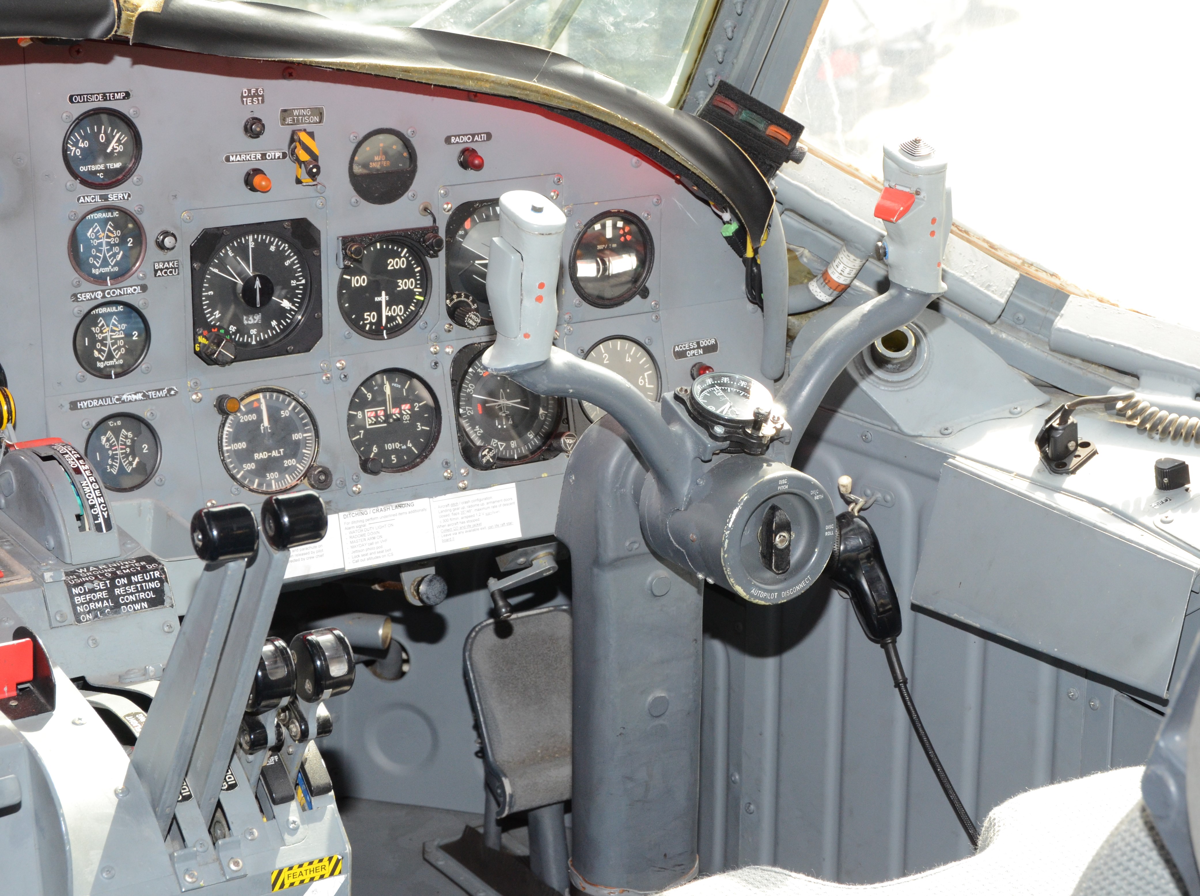

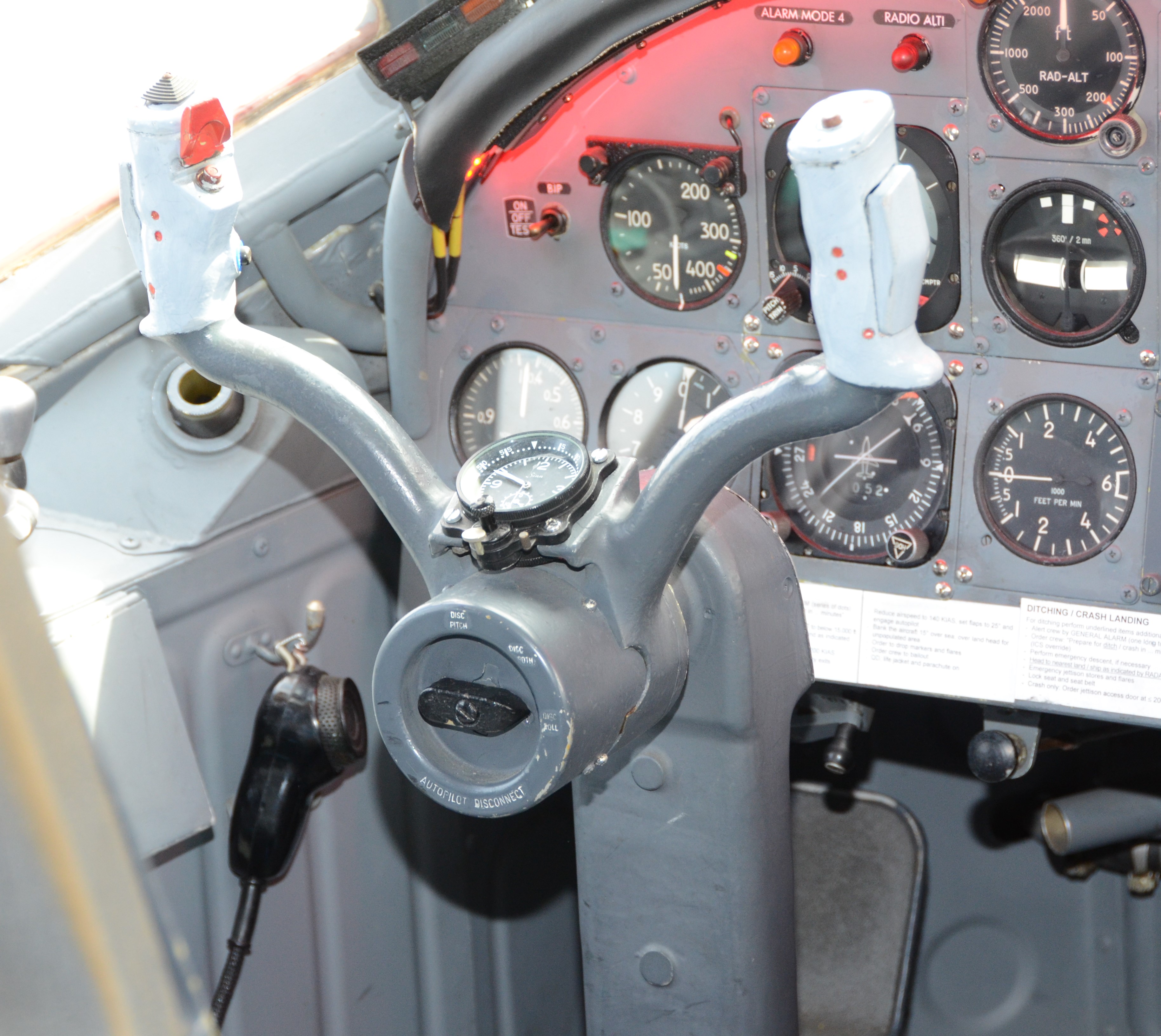

  • Auch bei den Marinefliegern waren die NaBos zu finden.
    Zum Beispiel in einer Breguet Atlantic BR 1150:
    Leider fliegt auch dieses Flugzeugmuster seit Juni 2010 bei der Bundeswehr nicht mehr.
    In diesem Luftfahrzeug waren mindestens 4 Borduhren im Einsatz.
    Bei den Piloten, beim Navigator und der Zusatz-Besatzung zur Seeaufklärung.
    Die Fotos stammen aus dem Museumsflieger im Dornier-Museum bei Friedrichshafen.
    Hier handelt es sich auch um gesäuberte Modelle des Typs: NaBo 17.
    Es wurde aber auch die NaBo 17 ZM(F) verbaut. In der Flugwelt Altenburg-Nobitz steht die 61+12 mit eingebauten NaBo 17 ZM(F) bei den Flz-Führern.
    Peter :flieger:

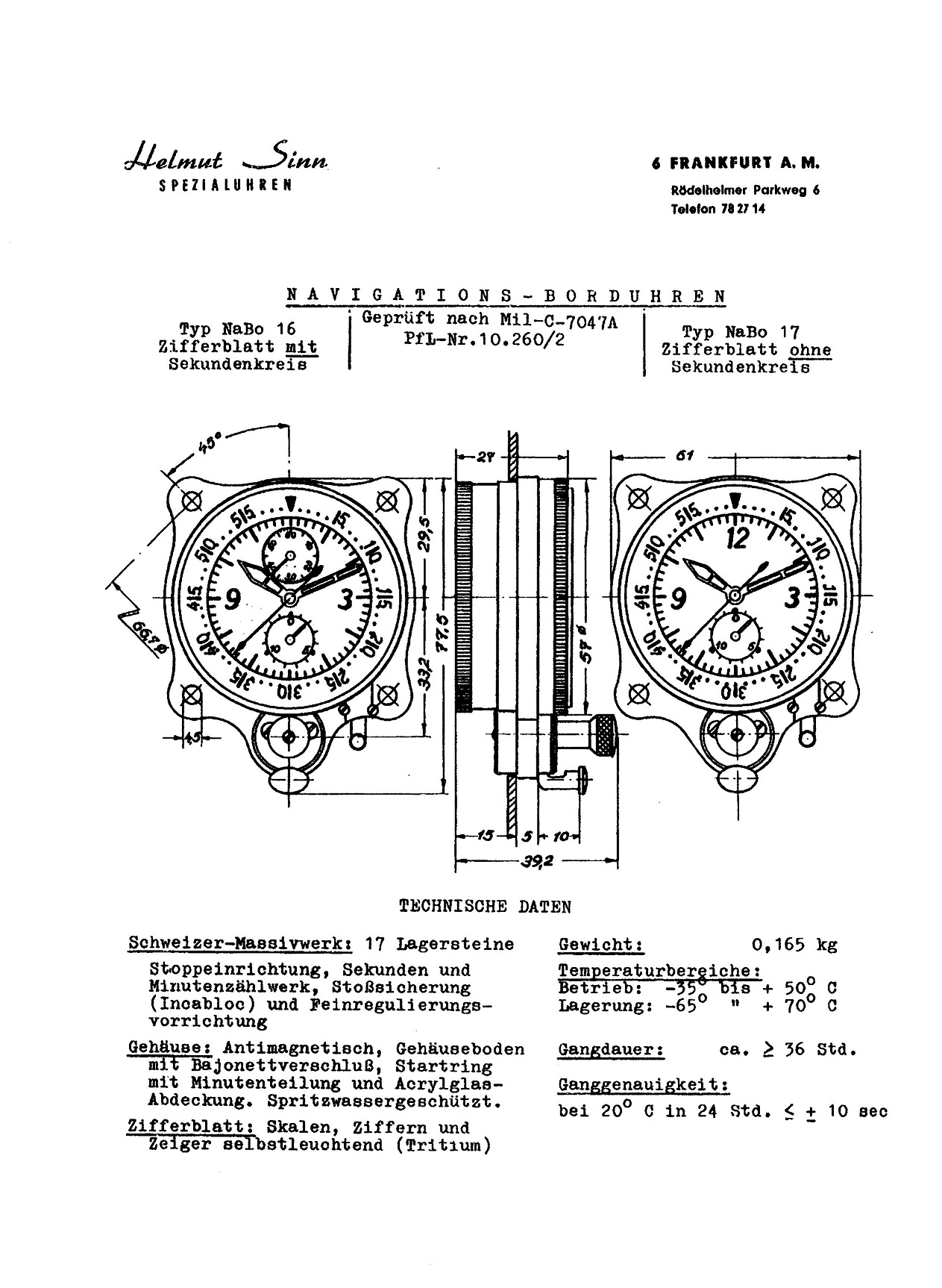

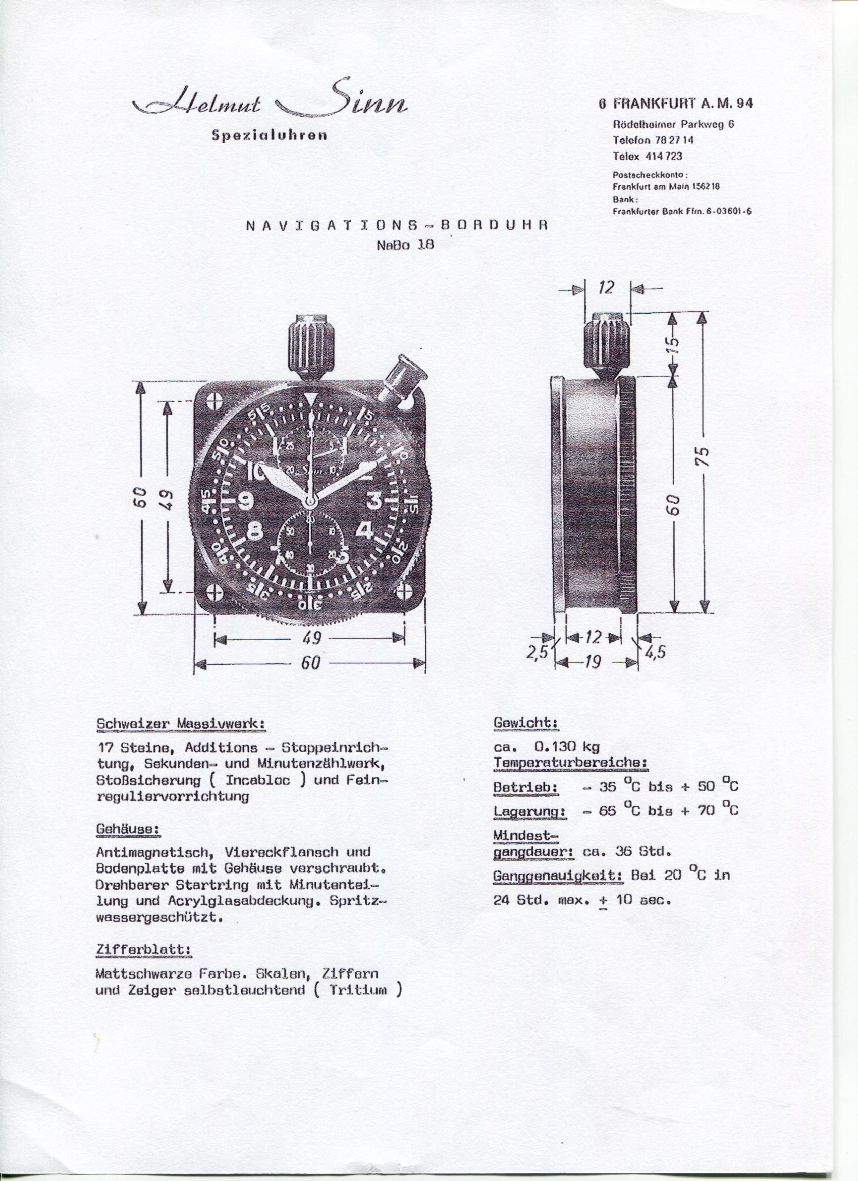

    Von einem Uhrmacher in meiner Umgebung hab ich jedoch paar Blätter in Dateiform bekommen, welche ich weiter
    unten veröffentliche. Die Erlaubnis wurde mir von ihm erteilt.
    Ich hoffe, dass nun vielleicht der eine oder andere sich mal meldet und am Informationsaustausch beteiligt.

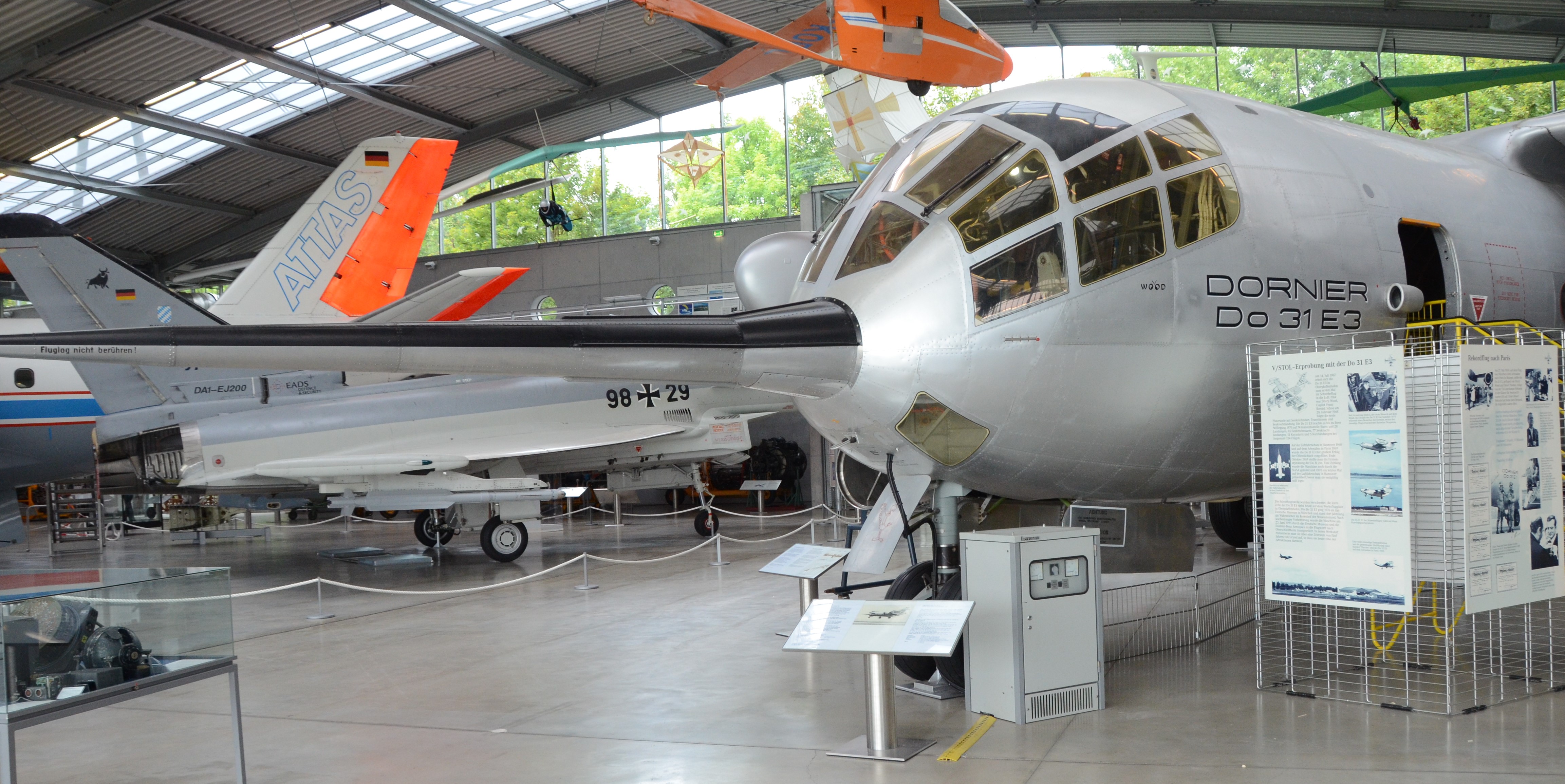

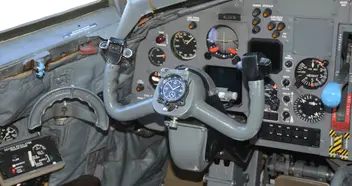

  • Wie schon weiter oben erwähnt, hier ein weiterer Einbauort einer Borduhr,allerdings vom Typ: "Junghans" BO-UK 1 in der DO 31 E3.
    Auch diese Fotos wurden in der Flugwerft des Münchner Deutschen Museum in Oberschleißheim aufgenommen.
    Basierend auf diesen Uhrentyp entwickelte "Sinn" die NaBo.
    Im weißen Kreis ist die Borduhr zu erkennen.
    Peter :flieger:

  • Warum waren die so Temperaturbeständig bis -70C? Wie waren die gelagert? Ohne Lagerung immer noch -35C
