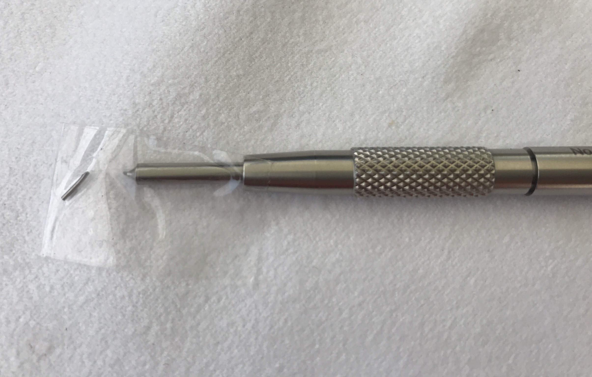

  • Bin dann jetzt schon etwas enttäuscht von dem teuren Bergeon Gerödel.
    Da bricht mir doch die Spitze des Werkzeuges weg; ist sowas normal; wird doch mechanisch gar nicht
    so stark beansprucht..
  • Autsch - bei welchem Manöver ist das denn passiert ?!

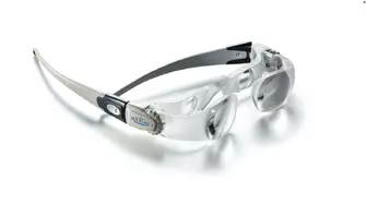

  • Eschenbach maxdetail-Lupenbrille: 2.3 fache Vergrösserung, Arbeitsabstand 40cm und beidäugiges, also räumliches Sehen ;
    die Uhrmacherlupe ist mir für viele Dinge schon zu stark vergrössernd und der Arbeitsabstand zu kurz (arbeite ja nicht am Uhrwerk, wie der Uhrmacher....)
  • Ist das schon mal jemandem passiert? :wacko:
    Hab ich da noch Garantie/Gewährleistung drauf?
    Ich meine, ich hab das kaum benutzt und keinerlei Gewalt ausgeübt Gruebeln
    Wenn ich mir dein Eintrittsdatum hier ansehe würde ich sagen : du hast noch Garantie .....
    Gregor :aetsch:
  • Ich müsste so einen Schraubdorn bei mir noch in der Ersatzteilbox haben ... (PN ?)
  • Alles klar. Am Besten kurz vorher noch mal erinnern - hat bei Alex auch funktioniert ;).
  • Also wenn es die Sinnderella nicht braucht:
    ich bräuchte auch so ne spitze - ich hab es auch schon geschafft, das Ding abzubrechen ...
  • mir ist die Spitze des Sinn-Tools auch schon abgebrochen. Am Römer hat man mir daraufhin das Armband montiert und mir ein neues Tool mitgegeben – kostenlos!
  • Bei dem Sinn Tool kann man auch die Spitze tauschen. Kostet auch nichts.
