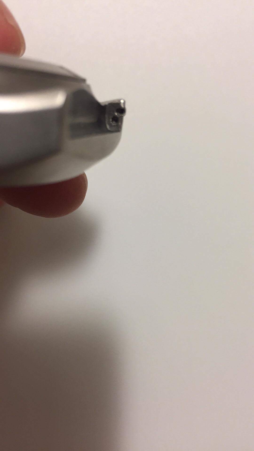

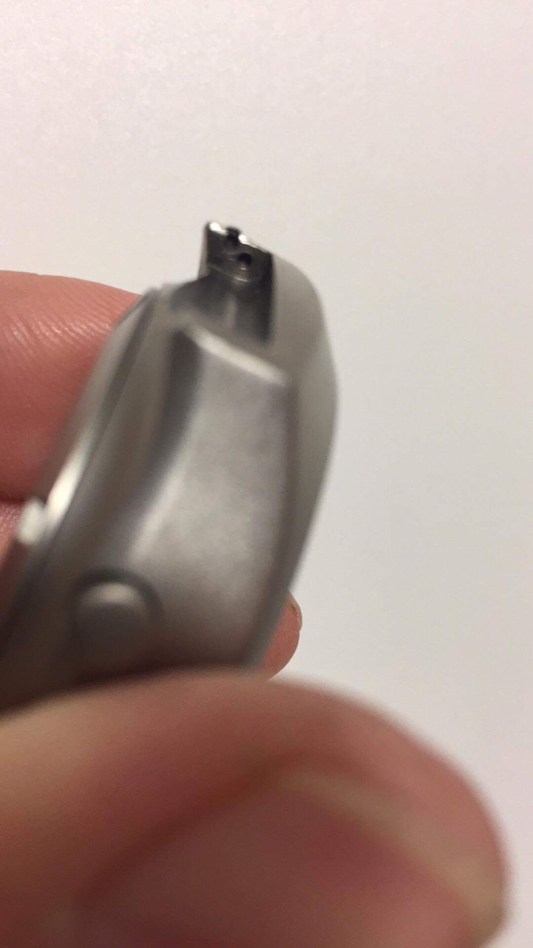

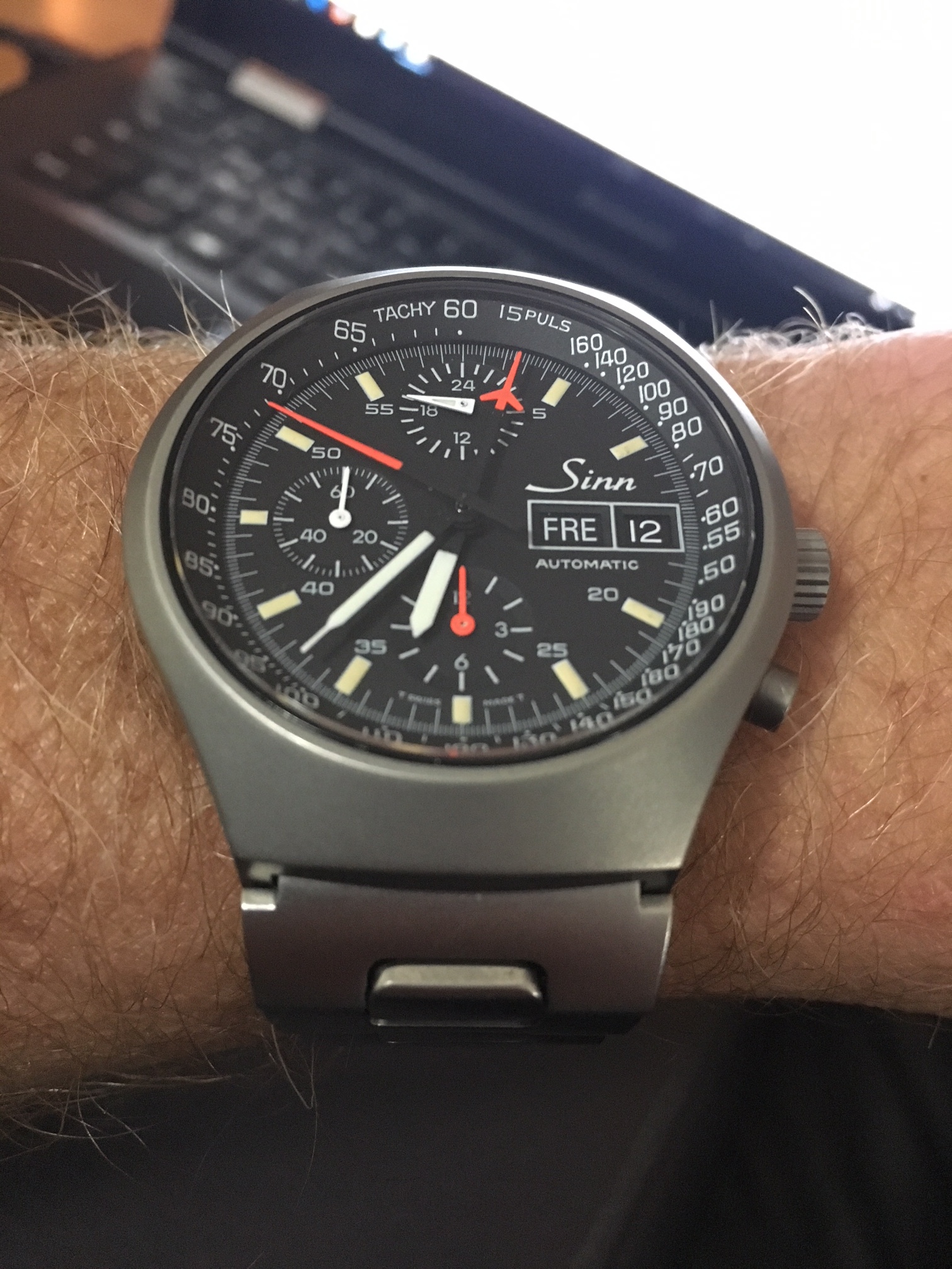

    wie ich hier heraus gelesen habe und auch telefonisch von Sinn bestätigt bekommen habe, gibt es kein Gehäuse mehr für die 157 und mein Problem könnte auch nicht mehr repariert werden.
    Bei meiner sind die unteren Stegaufnahmen ausgefranzt und haben auch nach außen hin eine Wölbung hinterlassen. Fällt zwar nicht auf, da es vom Band oben her abgedeckt ist, aber es stört das "Vintage Gefühl" .
    Hierzu meine Frage:
    Weiß jemand wo man ein Titan Gehäuse, evtl. auch Stahl oder Nachbau, erstehen kann oder ob jemand das Gehäuse bearbeiten kann?
    Des Weiteren ist meine Krone mit nur ca. einer 2/3 Drittel Drehung an zu schrauben, ist das normal?
    Freue mich auf Antworten : doppelt Daumen hoch

  • Danke für die ersten Antworten.
    Das Gehäuse wurde nicht geschliffen, es ist original und an den oberen Stegaufnahmen habe ich ganz normal das Metallband oder ein Lederband dran. Warum die unteren ausgefranst sind weiß ich nicht. Man könnte meinen, das da früher das Band gewaltsam raus gerissen wurde. Aber egal, es ist nun mal wie es ist.
    Es fällt beim tragen ja auch nicht weiter auf, aber man hätte es ja doch gern in Ordnung.
    Weiß denn jemand, wer damals die Gehäuse geliefert/gefertigt hat für Sinn?
    Vielleicht kann man bei dieser Firma dann mal nachhaken.
    Grüße Michael

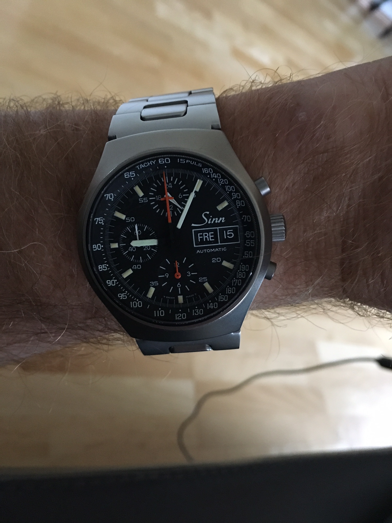

  • Hallo Bernd,
    ja die Bänder sind in den oberen Aufnahmen dran. Da sieht es ja eh besser aus. Die unteren waren wohl für die dicken Lederbänder gedacht.
    Ich habe sie im Angebot, weil ich evtl. auf eine 103 gehen wollte.

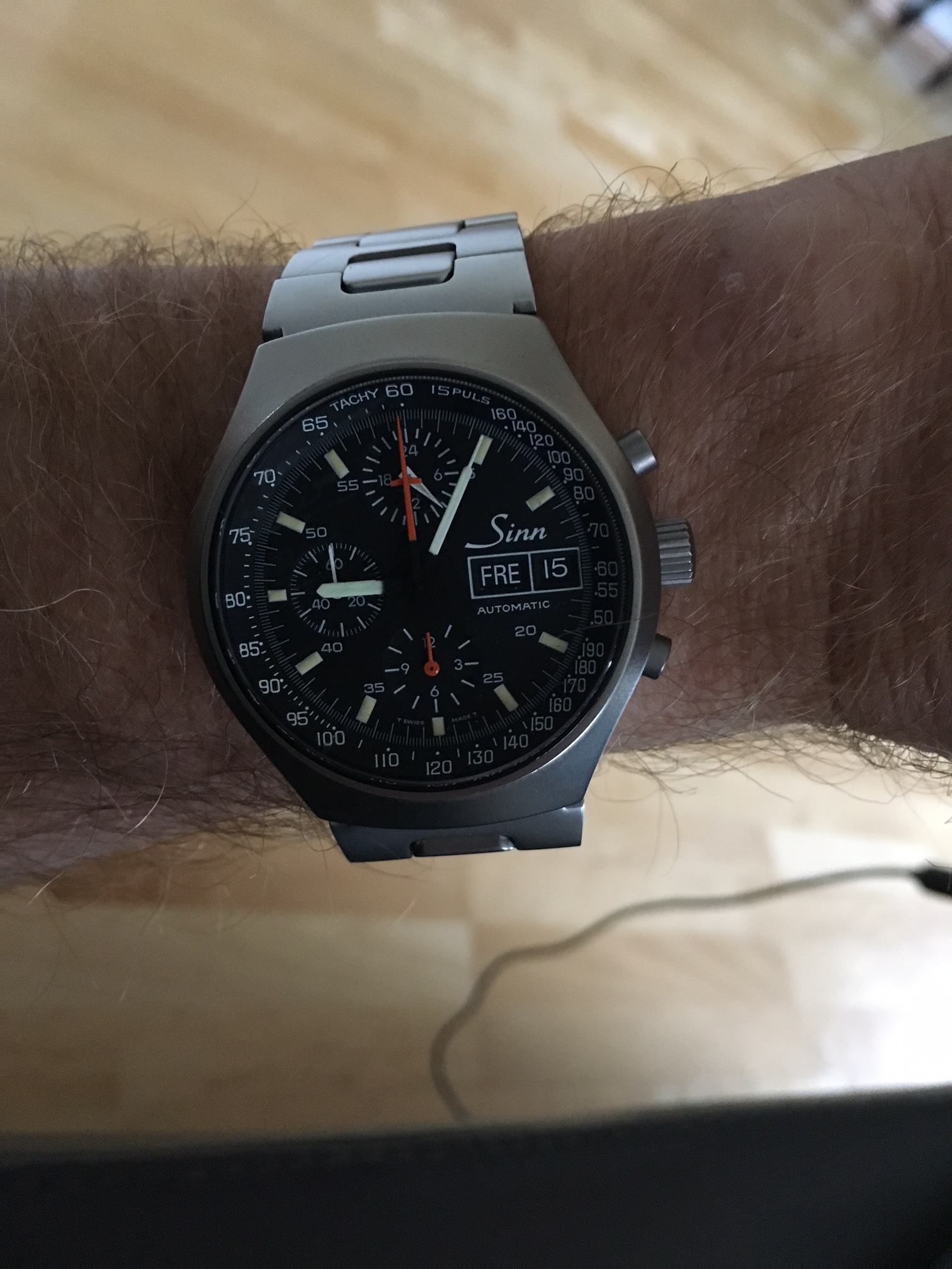

    Und auf dem letzten Foto ist das Titangehäuse mit einem Stahlband verbunden - vertragen sich auch :)

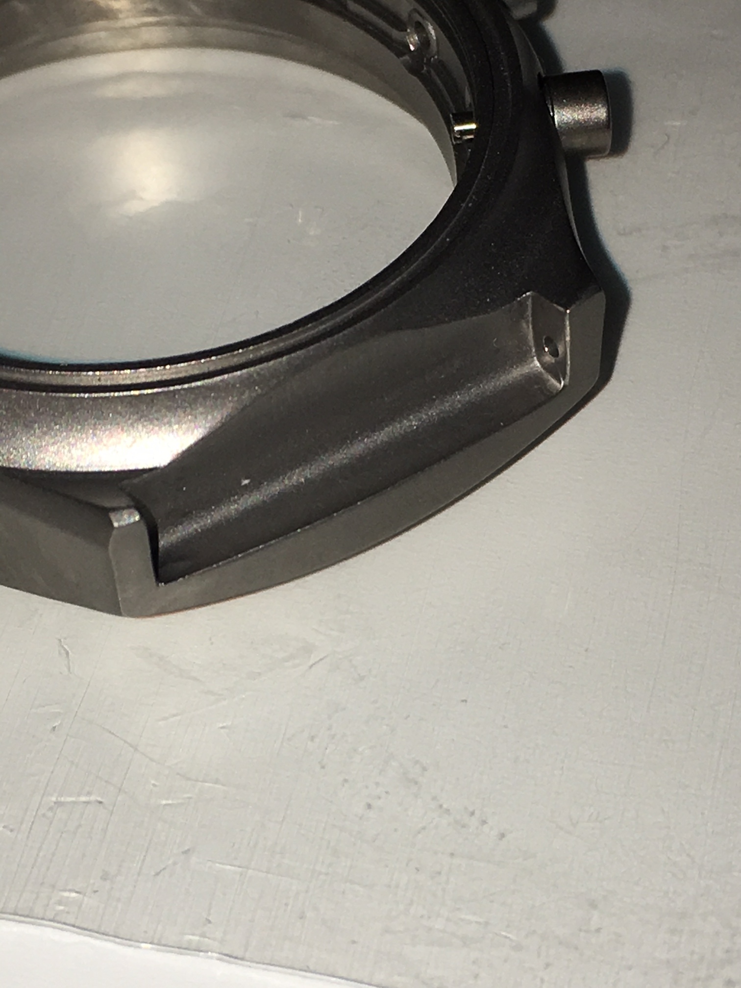

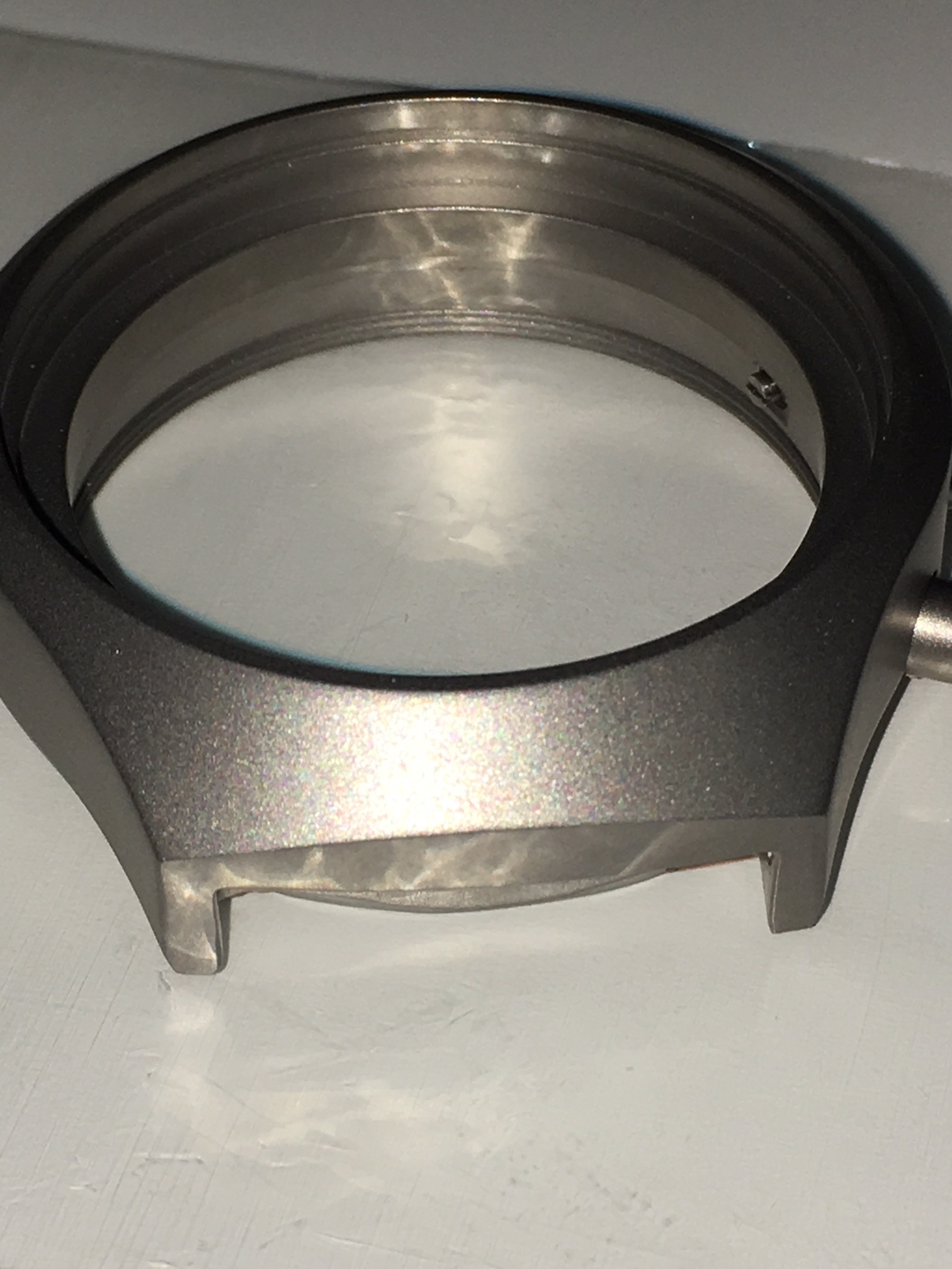

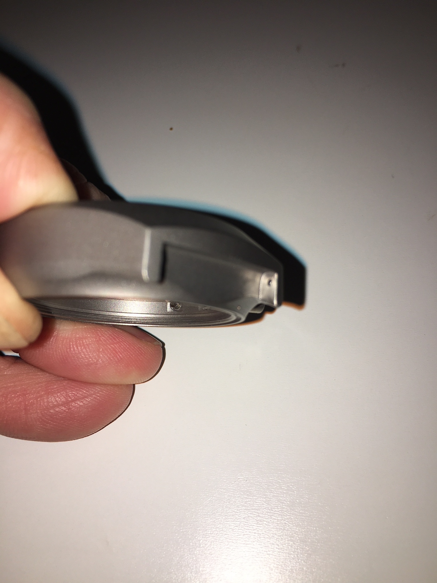

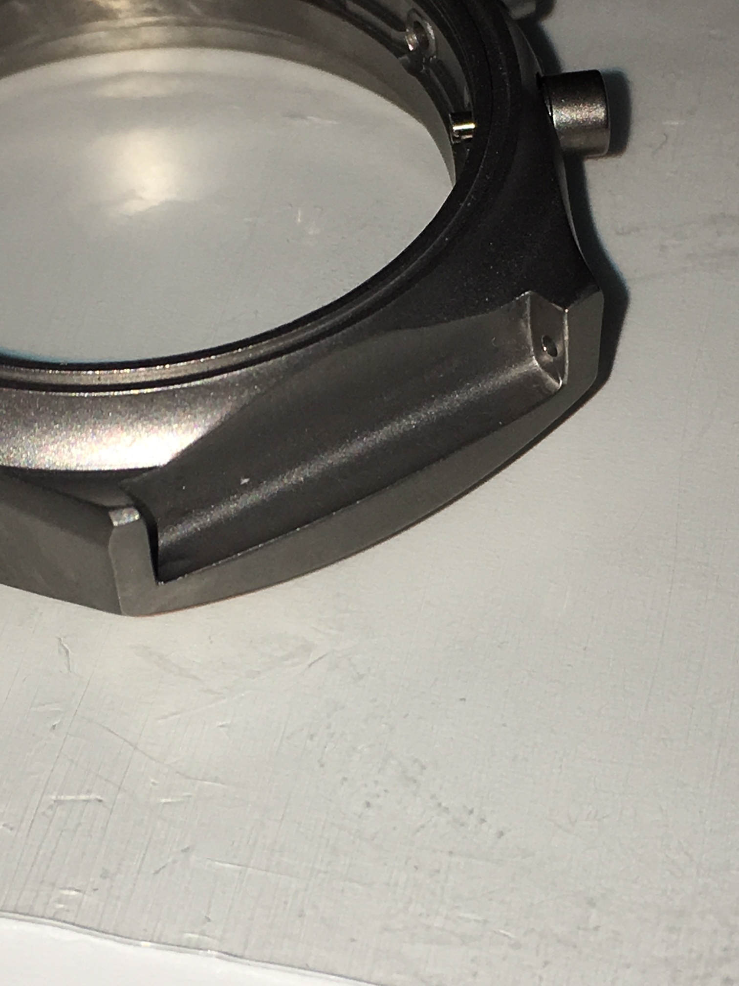

    Nachdem ich mal einige Anfragen bei Gehäusefirmen getätigt hatte und entnervt und kopfschüttelnd der Sache abtrünnig wurde, weil niemand konnte sagen wer oder wo mal diese Gehäuseform, ob St oder Ti, hergestellt wurde, habe ich Herrn Sinn über seine Homepage angeschrieben.
    Am nächsten Tag bekam ich gleich von seinem Büro eine sehr nette Antwort und man konnte mir zwar auch keinen Gehäusehersteller seiner Zeit oder Instandsetzer nennen. Aber man empfahl mich an einen aktuellen Gehäusehersteller. Mit diesem habe ich dann einen netten Telefonkontakt gehabt und wir haben über diverse Dinge gesprochen. Lange Rede kurzer Sinn. Er erklärte sich bereit das leere Titangehäuse zu revidieren, allerdings ohne Gewähr auf eine 100% Instandsetzung. Dabei wurden die ausgefransten äußeren Stegaufnahmen verschlossen und das Gehäuse einmal komplett bearbeitet - Ergebnis seht Ihr auf den Fotos.
    Das Gehäuse sieht wie neu aus, der Preis unter 200.- :P :P :P was will man mehr. Ich habe dann bei Sinn ein Glas, einen Zeigersatz und Krone mit Tubus bestellt, und mein Uhrmacher hat sie mit gereinigtem Werk wieder zusammengebaut. Einzig das Zifferblatt blieb alt, aber da bin ich dran und warte auf Sinn Antwort, ob es das noch gibt. Dann würde ich das im laufe des Jahres auch noch erneuern.
    Bevor Ihr nun alle wissen möchtet, wer die Firma war oder ist, die das Gehäuse bearbeitet hat.......ich werde es nicht sagen - man hat mich darum gebeten, es nicht an zu preisen, da man nur in Serienproduktionen von Gehäusen aktiv ist und solche Revisionen Arbeitswirtschaftlich nicht möglich sind.
    Auch muss ganz klar gesagt werden, es war für mich ein Wagnis, ob es klappt und die Firma hat dies auch im Vorfeld ausdrücklich angesprochen und so bestätigt.
    Es hat sich gelohnt, die Uhr ist es wert und wer auf eigene Faust sein Ti Gehäuse bearbeiten lassen will, findet bestimmt einen Ansprechpartner.....
    so long und Grüße Michael
