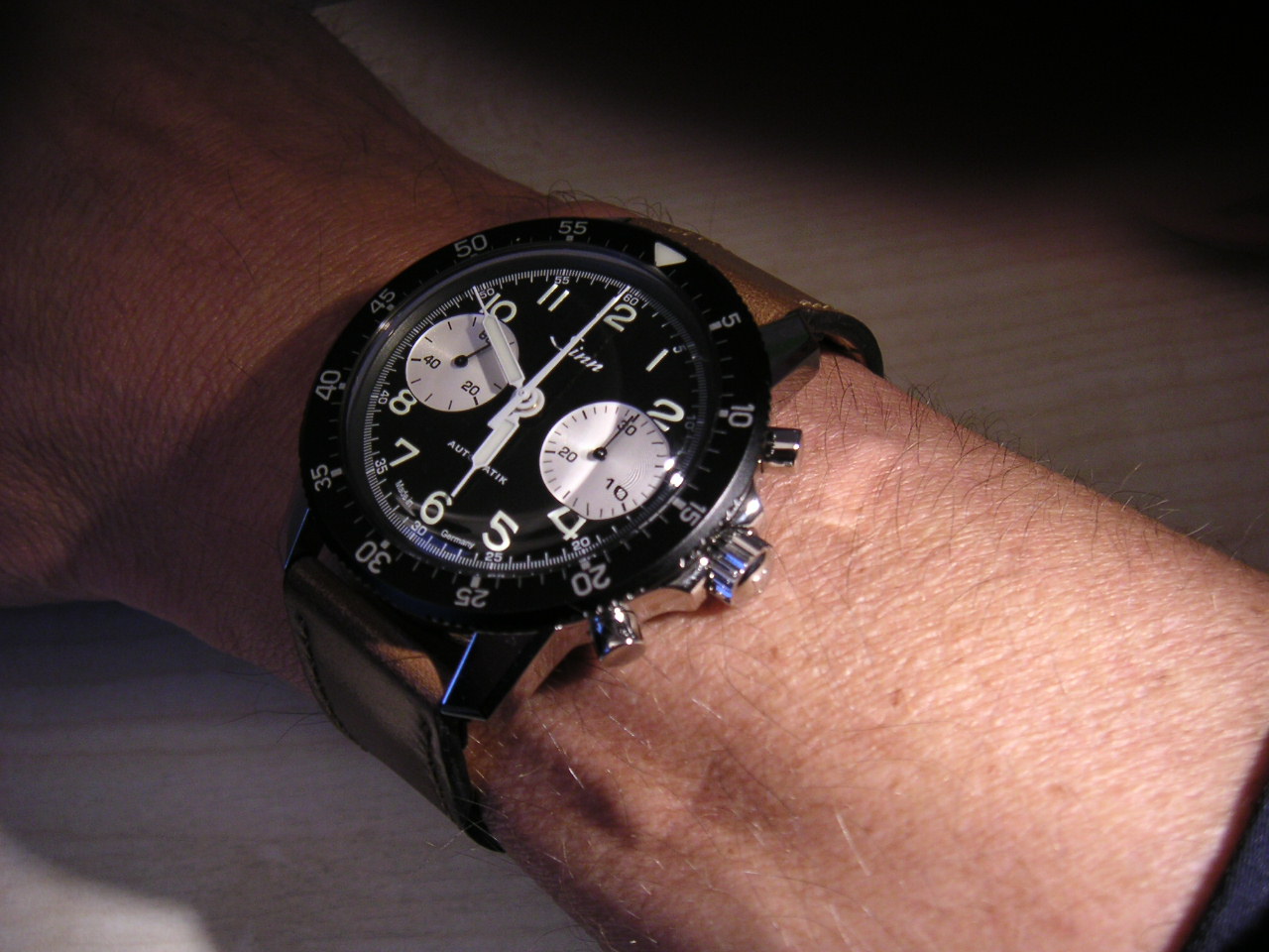

    Hallo,
    die 103 St ist eine sehr gut verarbeitete Uhr.
    Gestern erst in Händen gehalten.
    Sinn Qualität ist 1A :)
    Gruss Lasse
