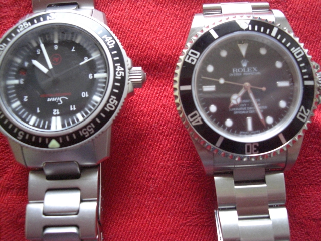

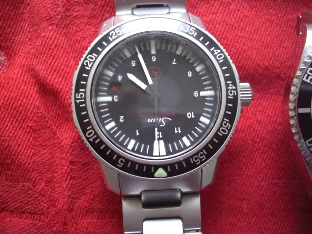

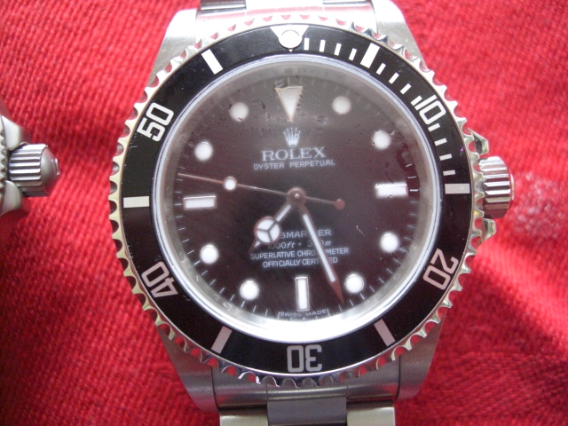

  • Den Eiswürfeltest habe ich vor Jahren mit einem EZM 3 im Vergleich mit einer Submariner gemacht.
    Ergebnis: Beide Uhren sind beschlagen, die Sub ohne Argonfüllung aber mehr.
