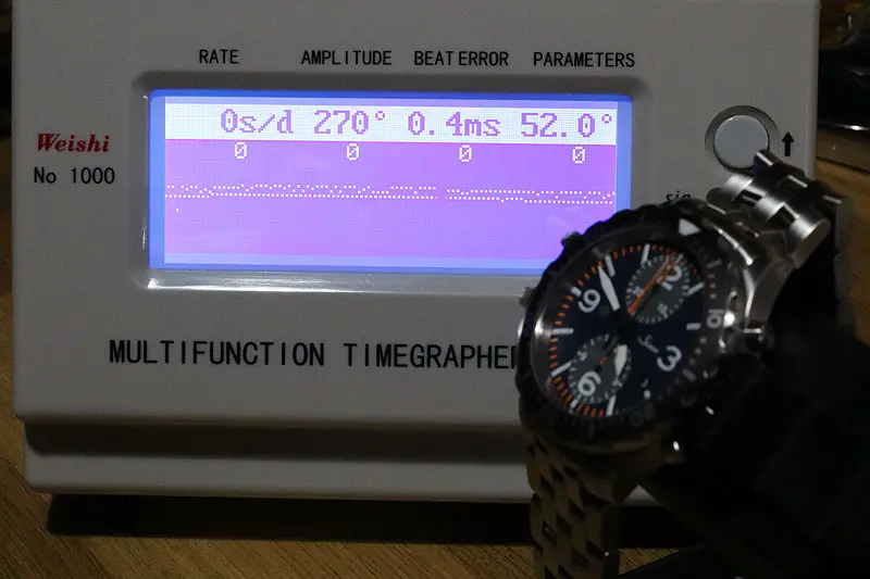

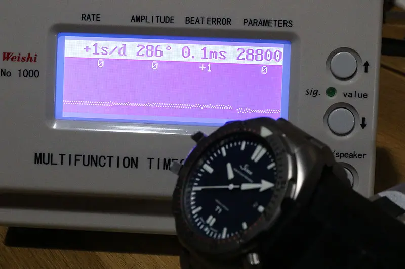

    Und hier mal die Messergebnisse meiner 757 in 2 unterschiedlichen Lagen (und soweit ich das verstehe sind die gar nicht mal so schlecht ?)
    Und hier noch die T1 waagerecht und schräg gemessen:

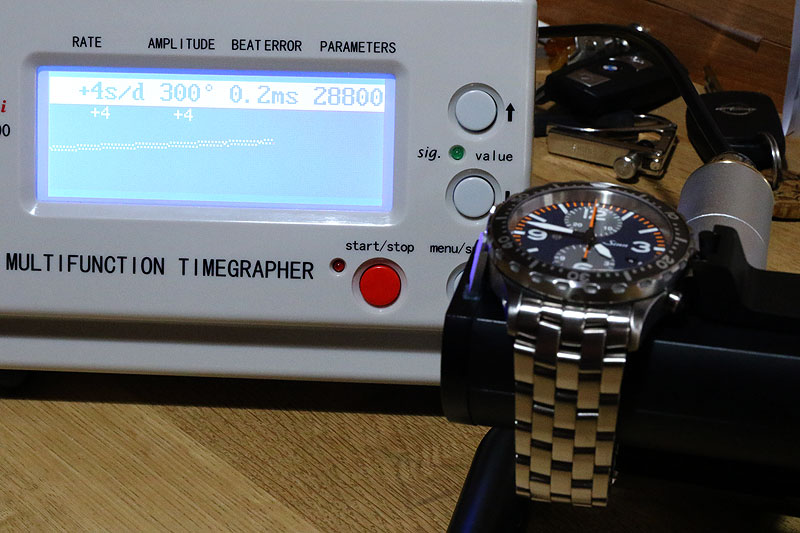

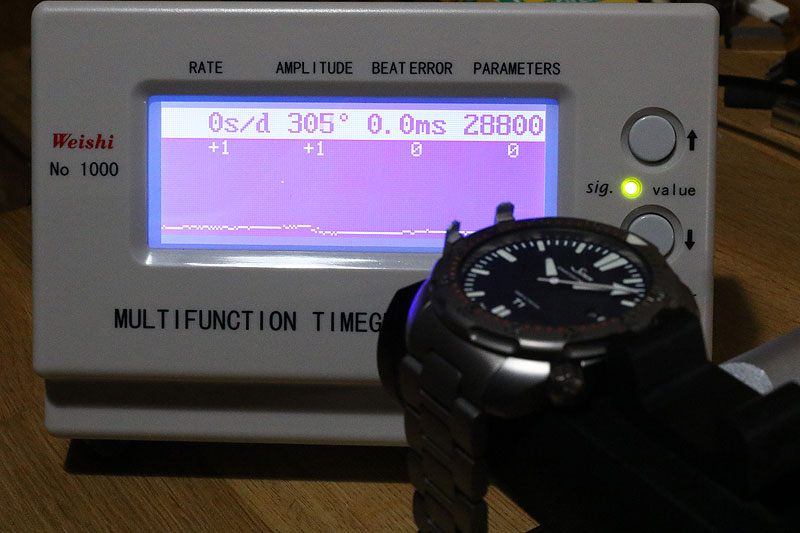

    hab mir jetzt auch eine Zeitwaage gekauft, bin sehr zufrieden. Hat mich schon lange interessiert!
    Ist ja eine relativ Einfache, aber für meinen Hausgebrauch, um mal die Uhren zu kontrollieren, absolut ausreichend.
    Hab jetzt mal als Reverenz für die ersten Messungen drei Uhren kontrolliert, die ich in letzter Zeit mir auch schon beim Uhrmacher (also auf einer garantiert präzisen Zeitwaage) anschauen konnte.
    Mir geht es ja auch in erster Linie um eine kleine Kontrolle.
    Sicherlich gibt es hier schon einige im Forum.
    Ich kann die Zeitwaage nur empfehlen, einfache Bedienung, für kleines Geld, hier mal mit ein paar Bildern!

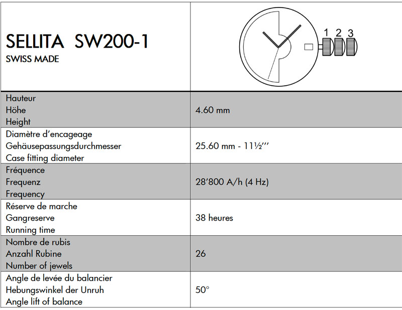

    Ok, das hab ich jetzt. Die EZM 9 ist mit dem Sellita SW200-1 ausgestattet; das hat folgende Ausstattung:
