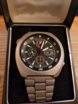

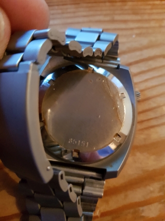

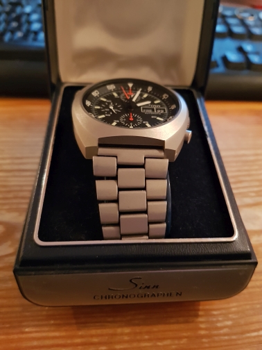

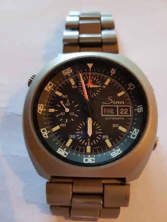

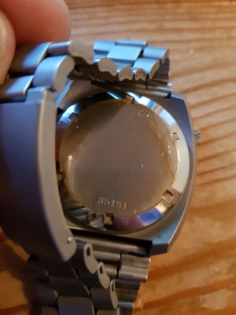

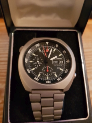

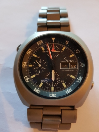

  • Hallo! Ich habe eine Sinn 140 Titan-Gehäuse geerbt und bin neugierig, von wann die stammt und welchen Wert sie besitzt. Leider existieren keinerlei Belege mehr, ich habe nur die Uhr im Original-Kästchen zur Verfügung. Vor Ort bei Sinn konnte man mir nicht weiterhelfen. Der Rückdeckel sei anscheinend mal durch einen aus Edelstahl ersetzt worden(?), so deren Auskunft. Da ist eine Nummer eingestanzt. Doch darunter findet sich nichts in de neueren Sinn-Aufzeichnungen. Ich vermute, dass die Uhr aus den Ende 80ern/Anfang 90ern stammt, wenn mich meine Erinnerung nicht täuscht? Kann mich aber auch irren. Auf alle Fälle vor 2000 aber. Vielleicht kann mir jremand von Euch weiterhelfewn. Ich füge ein paar Fotos bei. Viele Grüße!

    Deine Uhr ist aus der Zeit zwischen ca. 1982 bis ca. 1987.
    Bis 1982 wurde das Lemania 5012 verbaut- in deiner ist aber schon das 5100. Ab 1987 wurde auf dem Boden das D1 Symbol der Spacelab D1 Mission eingraviert. Ist bei deiner ja noch nicht der Fall.
    Das Armband schränkt den Zeitraum noch etwas mehr ein, sodass ich sagen würde,dass deine Uhr aus 83 bis 85 ist. Vorher wurde das Expandoband und später das Rollenband genannte Stahlband verbaut. Deine Variante nennt man Breitlingband.
    Der Boden ist original, also nicht ersetzt worden. Sieht vielleicht so aus, weil dieser im Gegensatz zur Uhr poliert ist.
    Deine Uhr dürfte auch nicht aus Titan sondern aus perlgestrahltem Edelstahl sein. Ich kenne jedenfalls keine Titanvariante aus dieser Zeit.

  • Lemanianer:
    Präzise Eingrenzung vom Profi : Exzellent
    Das Gehäuse ist sicher aus Edelstahl, ein Titangehäuse aus der Zeit ist mir auch nicht bekannt. Mit Edelstahlboden wäre sie auch nicht dicht zu bekommen bzw. sie wäre es schnell nicht mehr SchuechternKichern .
    VG Thomas
