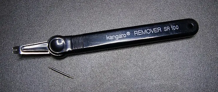

    So aufgeben ist nicht, es geht ja auch mit einem Messer. Aber halt, was ist das????
    Mein Blick bleibt an einem eigenartigen Tool hängen:
    Der Remover? Ja wenn er schon so heißt?!? Die Form der Klinge kommt mir bekannt vor.
    Ratlosigkeit. Remover oder Messer?
    Das ist wie "Welchen Hundehaufen hätten sie den gerne?" - " Klar, den kleineren."
    Kurzer Test:
    Funktioniert SEHR GUT.
    Der 20x1,75er Federsteg passt exakt.
    Das Tool ist handlich, liegt besser in der Hand als der Bergeon!
    Die Kanten sind rund, ein Verkratzen kaum möglich.
    Vorallem dreht der Remover sich nicht, wenn man bei festsitzenden Stegen mal kurz den Hulk machen muss.
    ...kurzum ein wirklich durchdachtes Gerät. Ich habe seit dem damit 10+ Bänder gewechselt.....
    :kow: vor den Erfindern dieses Tools.
    Ach, ja, eins habe ich verrgessen zu sagen. Es ist ein Gerät zum Entfernen von Büroklammern!
    VG Thomas

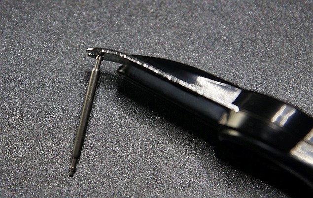

    Wenn ich mir da zweite Bild anschaue, dann frage ich mich, wie du mit dem ca. 1mm starken Tool zwischen den Federsteg und das Horn kommen willst.
    Das sieht für mich viel zu dick aus.

    Das Gerät entfernt Büroklammern, ist also gemacht worden um in Zwischenräume zu kommen. Deshalb hat der Herstellen es vorne dünner gemacht.
    Wie eine Art Schaufel: Das sieht man vielleicht nicht, aber vorne ist es ziemlich dünn.
    Bitte nicht vergessen: Das ist kein Profi-Gerät für alle Lebenslagen, ein 1,75er Steg passt aber genau und ich kann damit relativ einfach Bänder wechseln.
    VG Thomas

  • ....so ich habe jetzt eine Versuchsreihe mit meinen Federstegen durch!
    Bei der Auswahl der Stege ist darauf zu achten, dass das Werkzeug auch passt.
    D.h. der obere "dünne" Teil des Stegs muss möglichst genau in die U-Form passen. Das ist bei vielen meiner Stege der Fall, aber nicht bei allen.
    Hochwertige "Fette" Stege passen i.d.R. nicht, x-fach gebrauchte Stege (pfui, wer nutzt denn sowas) funktionieren -wenn sie passen- sogar besser als mit der V-Form.
    Passt der Steg nicht, dann nutzt das Teil nicht viel und ist schlechter als eines mit V-Form. Passt er aber finde ich das Handling besser als bei der V-Form, es rutscht halt nichts raus.
    VG Thomas
    Optimieren lässt sich das Werkzeug recht einfach: "abziehen" auf einem Schleifstein/Papier! Ich habe auch den Innenteil des U's minimal geschliffen um ein perfektes U hinzubekomme.
    Ist eben ein Klammerentferner und kein Präzisionsteil. Aber ich den Nutzen erstaunlich hoch....

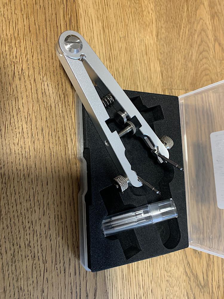

    a) den Tipp von Andi zu eigen gemacht, erst das Band an der Schließe zu öffnen, um besser an die Federstege ranzukommen
    b) mit eine Federsteg-Zange zugelegt.
    die da
    Sicher für 39€ eine China-Kopie des (sündhaft teuren) Bergeron-Originals.
    Aber es macht einen ordentlichen Eindruck - und es hat bei mir, der nicht dafür bekannt ist, der Heimwerkerkönig zu sein, auf Anhieb funktioniert! Top1 Top1
    die da
    Danke für den Tipp / Link! Ich hab von den Dingern auch schon häufig gehört / gelesen, konnte mich aber nie dazu durchringen, mir so etwas mal zu kaufen.
    Da ich allerdings vor kurzem auch mal wieder eine Uhr mit extrem eng sitzenden Stahlband hatte und daran fast verzweifelt bin, ist es nun denke ich an der Zeit... Gruebeln
