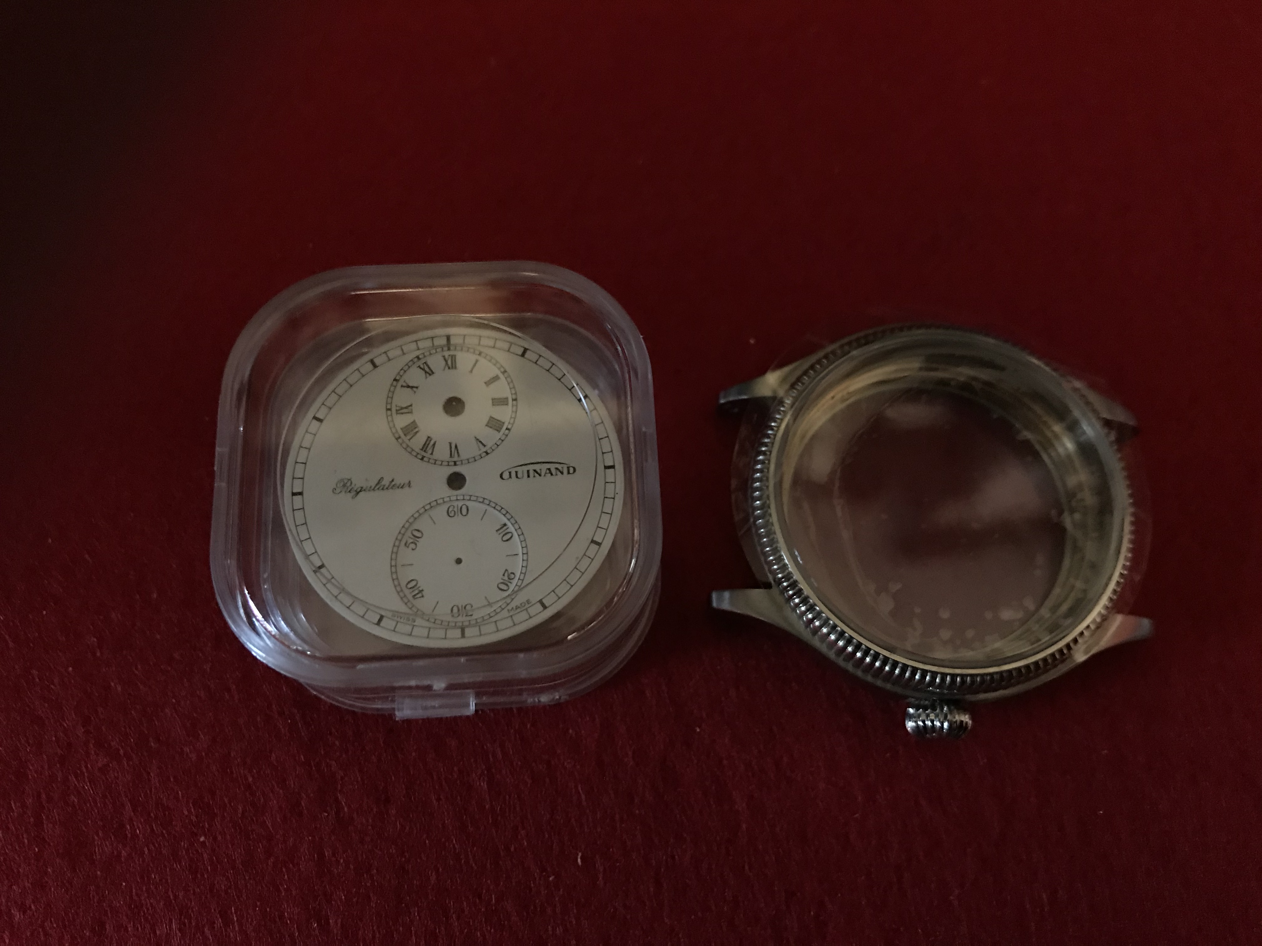

    Und da gab es eben genau diese beiden Teile im Angebot : Régulateur-Gehäuse und Zifferblatt für modifizierte Unitas 6325 Uhrwerke.
    „Klick“ hat’s gemacht und die alte Faszination war wieder da.

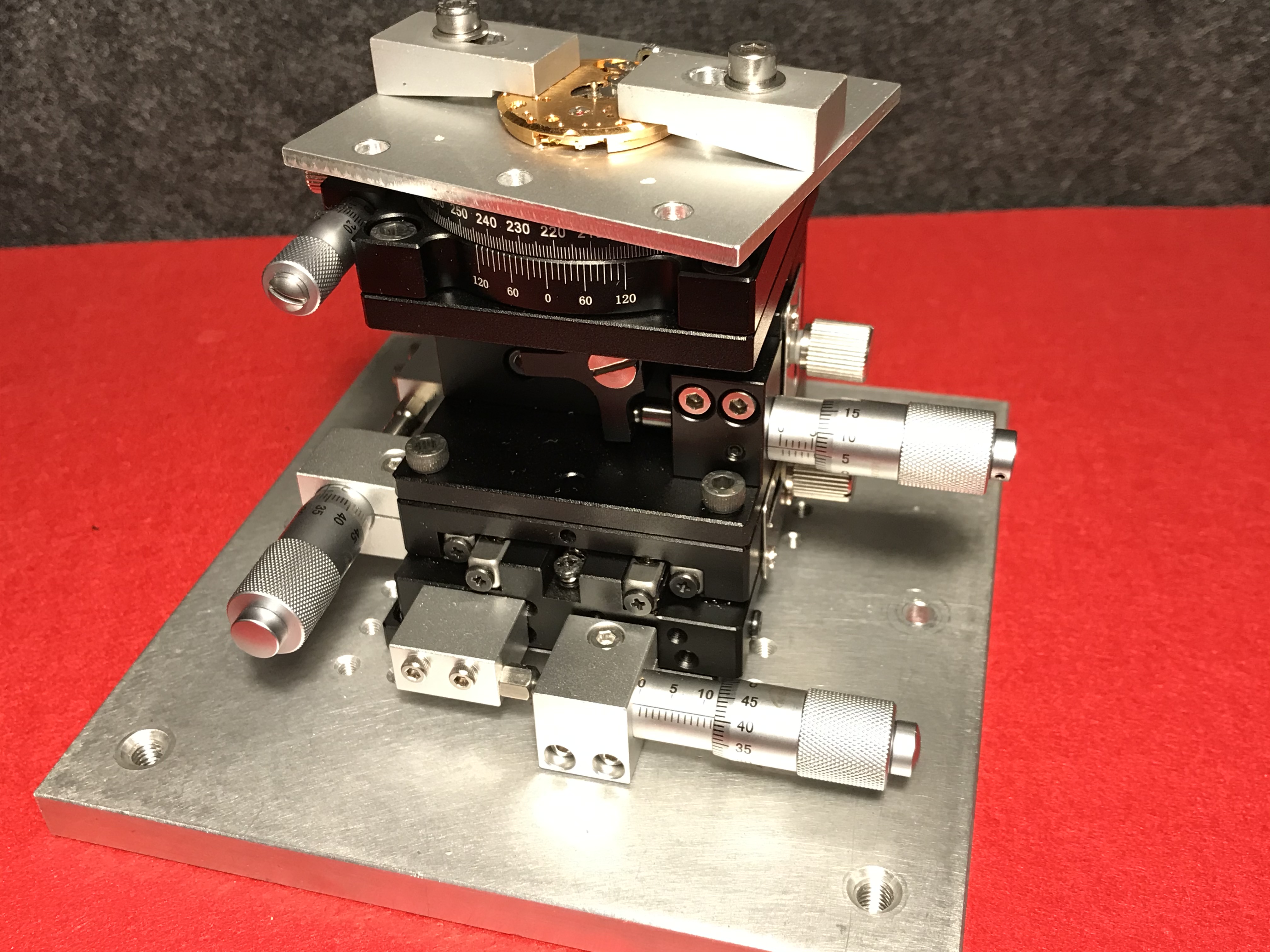

    Eine 4-Achsen (X-Y-Z + Rotation) Trimming-Plattform für die Fräsmaschine hat mir schon lange in der Nase gesteckt.
    Gefunden in 60 x 60 mm mit jeweils 12 mm Verfahrweg und Auflösung 1/100 mm über Micometer.
    Noch die Spannvorrichtung für Uhrwerke dazu gebaut : perfekt !
    Dann noch jede Menge Bohrer , Reibahlen und Gewindeschneider für Uhrmacherzecke – oh, oh, das wurde teuer – aber bisher war ich nie gezwungen, mich unterhalb von M2 zu bewegen – jetzt bin ich ausgerüstet bis runter auf 0,3 mm, Zeigerlöcher sogar bis 0,05.

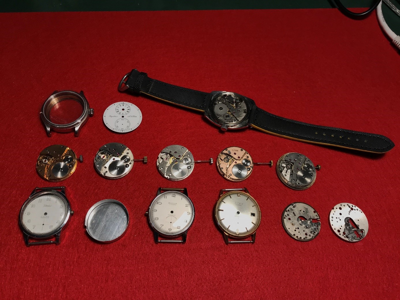

    Armbanduhren mit den in Frage kommenden Werken gibt es vereinzelt in Ebay immer mal wieder.
    Hier funktioniert eigentlich alles, was unter dem Namen „Wehrmachtswerk“ Kursiert – wie da wären :
    Unitas 6310, mit 18000 a/h, 6325 und 6376 mit 21600 a/h, dann noch 6410, 6425, 6450, die gleichen Werke, aber mit Datums-Aufsatz,
    und dann noch sämtliche AS 1130 Derivate (auch die hat Helmut damals zwischendurch statt Unitas eingebaut) alle mit identischen Abmessungen.
    Also gesteigert, dazu noch jede Menge Stundenräder und Werksplatinen-Ersatzteile, das war dann mein Basismaterial

  • Das ist ja wirklich mal ne Ansage, gefällt mir, deine Ausstattung. Besonders der kleine zusätzliche Tisch. Hat der einen toten Gang? Oder ist der Verfahrweg über eine Kugelspindel gesteuert? Was machst du wenn du z.B. einen Lochabstand von mehr als 12mm herstellen willst? Dann mit einer kleinen Fräsmaschine mit Teilapparat (von Deckel, oder so? ). Ne kleine Drehbank hast du dann bestimmt auch, oder? Sehr geil, würde mich sehr über Bilder bei der Arbeit freuen.
    M2,5 hab ich auch schon geschnitten, aber nicht kleiner? Ich glaub, da merkt man keinen Widerstand mehr, also nach fest kommt dann direkt ab ;)
    Gehst du beispielsweise beim Kernloch von M1mit einer Reibahle durch? Oder hast du genaue und stabile Bohrer aus Hartmetall? Da bleibt ja extrem wenig Material zum Gewindeschneiden stehen?

    Ich hatte genau so einen Guinand Regulateur noch bei Helmut Sinn gekauft und ihn dann aber abgegeben, da mir die Uhr einen Tick zu klein und zu fein war und ich sie einfach nicht getragen habe.
    Deine Guinand Teile stammen wohl genau von diesem Modell, die (nennen wir mal Ross und Reiter) von der Uhrenwerkstatt Huneke verhökert werden.
    Das ist deren gutes Recht da es Teile sind welche sie damals bei Schliessung der alten Fa. Guinand als Ersatzteile übernommen hatten.
    Das man sie aber nun verkauft, um damit den Bau von Uhren, privat oder wie auch immer zu ermöglichen, finde ich etwas grenzwertig.
    Es wird sicher niemand etwas sagen wenn Du als Privatmann damit eine Uhr zusammen zimmerst.
    Sollte die Uhr aber jemals auf einem Marktplatz für Uhren auftauchen, werden ganz sicher Markenrechte gegenüber der Firma Guinand verletzt, da diese ja weiterhin besteht.
    Das ist dann ganz dünnes Eis das solte dir zumindest bewusst sein!

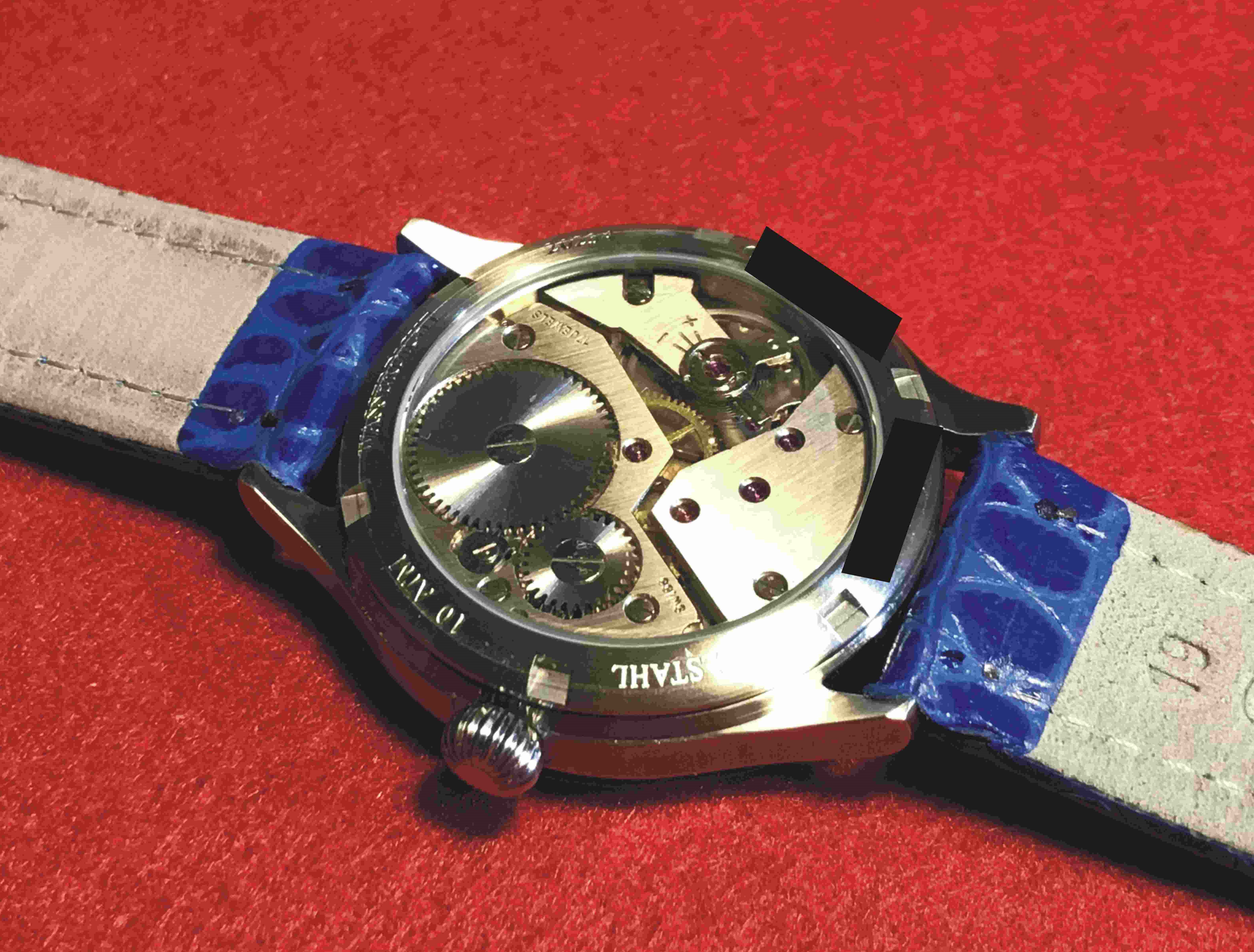

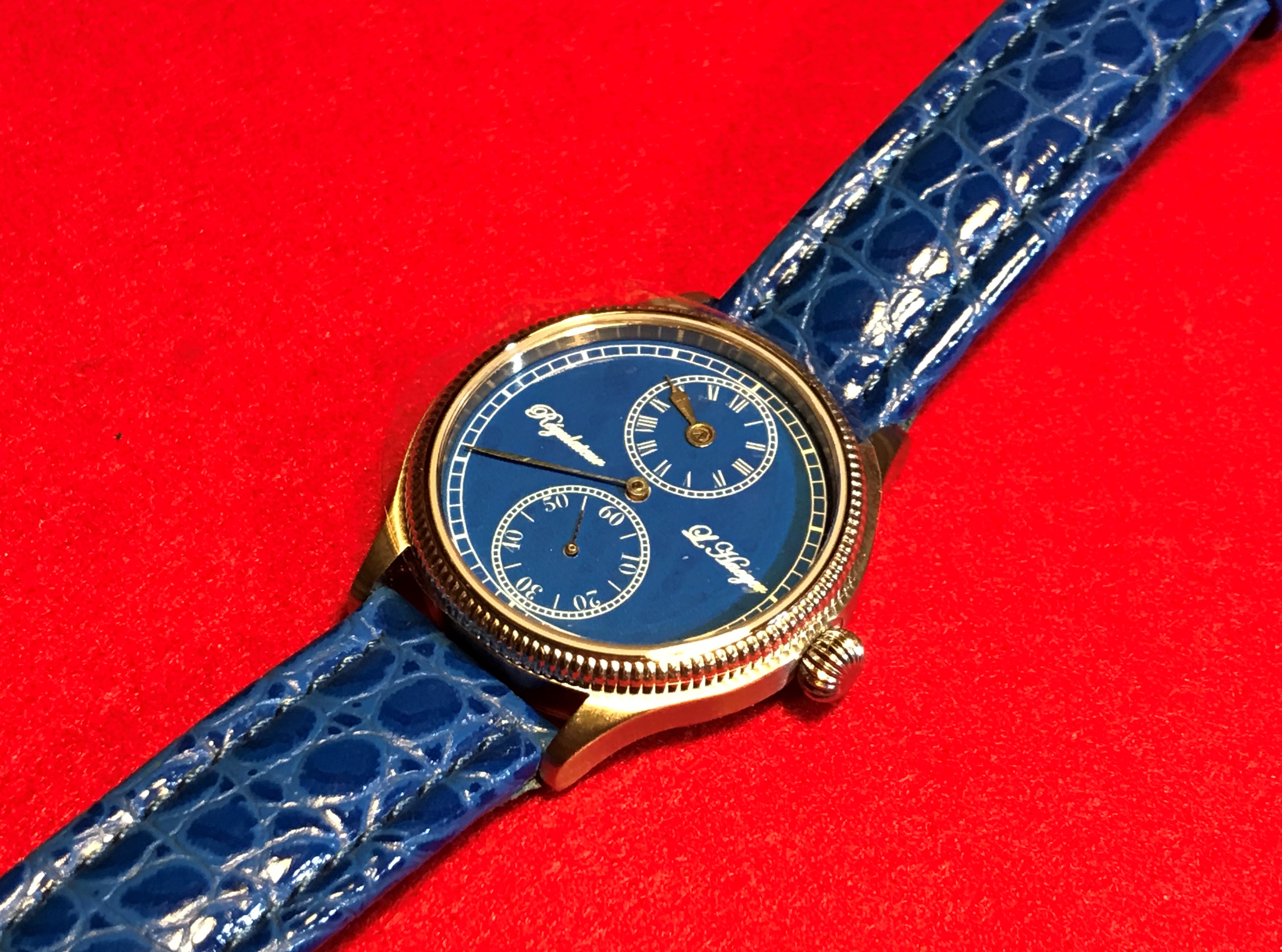

  • Ich mache mal einen Spoiler-Alarm.
    Eigentlich ist der Prototyp ja fertig und läuft – da fehlen nur noch die endgültigen Zeiger (wenn ich da jemals was halbwegs Passendes finde).
    Aber hier ist schon mal ein Bild von meinem Objekt der Begierde – etwas unscharf, da sind auf beiden Gläsern noch die Schutzfolien drauf und das Zifferblatt wird am Ende auch noch mal neu gemacht – aber jetzt ist das noch so wegen des dauernden „Auf – Zu – Rein -Raus“.
    Ursprünglich wollte ich das Teil ja heute auf den Stammtisch legen, aber damit warte ich lieber noch, bis alle Hinweise auf die Herkunft des Gehäuses unkenntlich gemacht sind. Entweder fräse ich das raus oder lasse es von meinem Graveur raus-lasern.

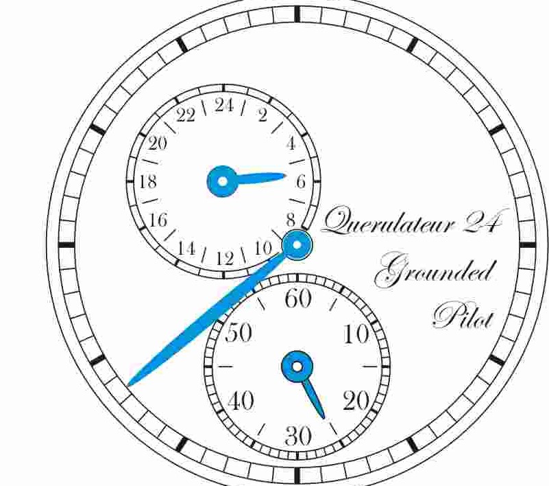

    Und wenn wir schon beim „Spoilern“ sind : Der Querulateur, welchen watch the watchman da angesprochen hat, ist ein Abfall- oder Nebenprodukt meiner Machbarkeits-Studie. Er meinte sehr treffend : „in der Fischerei nennt man das Beifang“. : doppelt Daumen hoch
    Das Ding werde ich definitiv auch noch bauen – es ist ein Régulateur auf Basis des Unitas 6410, 6425 oder 6450, alles Werke mit Datums-Vorsatz.
    Den werde ich modifizieren zu einer 24 Std. Anzeige, damit wandert die Stunde ganz bescheuert rüber zur 10, deshalb Querulateur.
