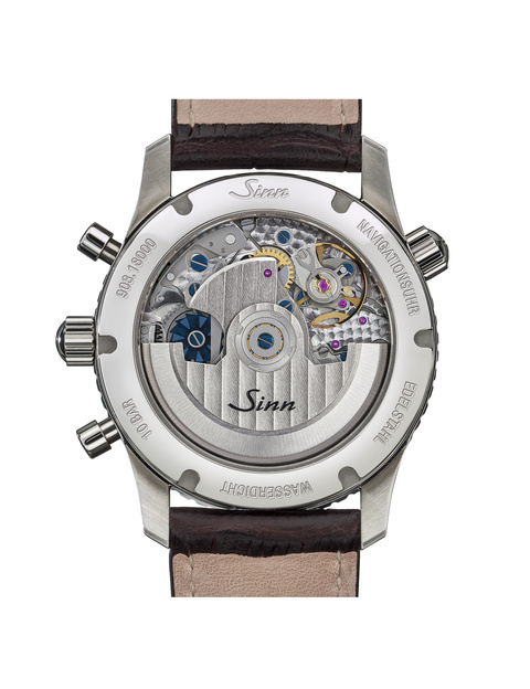

Neues Werk bei der 903?
  • Hab ich das was verpasst, oder gibt es das aktuell ausgewiesene Werk der 903 schon länger?

  • Okayyyy....
    Das muss relativ neu sein. Ich hatte noch vor einiger Zeit auf der Homepage unter der 903 geschaut, da war noch das bekannte Werk vermerkt.
    Hat jemand einen relativ aktuellen Katalog zur Hand? Da müsste doch auch noch das ursprüngliche Werk vermerkt sein?
    Kann denn jemand was genaueres über diese neue Werk sagen? Die Bezeichnung habe ich bis dato noch nie gehört.

  • Das ist neu !
    LJP8000 ist ein Werk des renommierten Werkeherstellers "La Joux-Perret" , mir ist neu, dass ein Werk dieses Herstellers ins aktuelle Portfolio aufgenommen wurde.

  • Tatsächlich ! Nicht nur das Bild zeigt es, auch im Text steht es: Ein Schaltrad-Chrono ! :yeah:

    Schaltrad, definitiv : doppelt Daumen hoch

  • Auch wenn ich rein garnichts über dieses Werk weiß oder sagen kann, eines muss ich dennoch mal loswerden :
    Dieses blaue "Schaltrad" sieht einfach mal echt geil aus. Das hat irgendwie was. Top1

  • Hier das Feedback nach einem ausführlichen Telefonat mit Sinn:
    Die aktuelle Situation mit ETA macht es erforderlich, dass seit einiger Zeit alternative Werke eingesetzt werden, um eine entsprechende Lieferfähigkeit sicherzustellen.
    Dies ist eine Entwicklung, die nicht Sinn-spezifisch ist, sondern sehr viele Uhrenhersteller betrifft.
    Nach wie vor bleiben bei Sinn die ETA-Werke im Portfolio, aber zunehmend auch werden auch Werke von Sellita, Soprod oder wie hier von La Joux-Perret eingesetzt.
    Bei den Werkeherstellern ist La Joux Perret insbesondere bekannt für unterschiedlichste Komplikationen wie Chronographen und Tourbillons.
    Bei der Sinn 903 ist man der Überzeugung, dass das Schaltrad-Werk von La Joux Perret perfekt zum Charakter der Uhr passt.
    (Anmerkung AndiS: Sehe ich auch so, passt perfekt!)
    Für alle Werke die Ersatzteilversorgung direkt im Service bei Sinn sichergestellt, die Uhrmacher sind auf die Werke entsprechend geschult.

  • Bei den Chronographen mit Glasboden kann man das ja wunderbar sehen und erkennen.

    Eta und Selitta sind qualitativ denke schon auf Augenhöhe, da hat Selitta schwer aufgeholt, dass LJ Perret und andere namhafte Modul-Hersteller auch inzwischen gute bis sehr gute Werke liefern können steht wohl auch außer Frage oder? Sonst wären sie nicht mehr am Markt. Wie "gut" das Schaltradwerk ist, wird man sehen, hab ich noch nix von gehört, sieht auf jeden Fall top aus und passt super zur 903!

    Das Schaltrad sieht allerdings Klasse aus.
