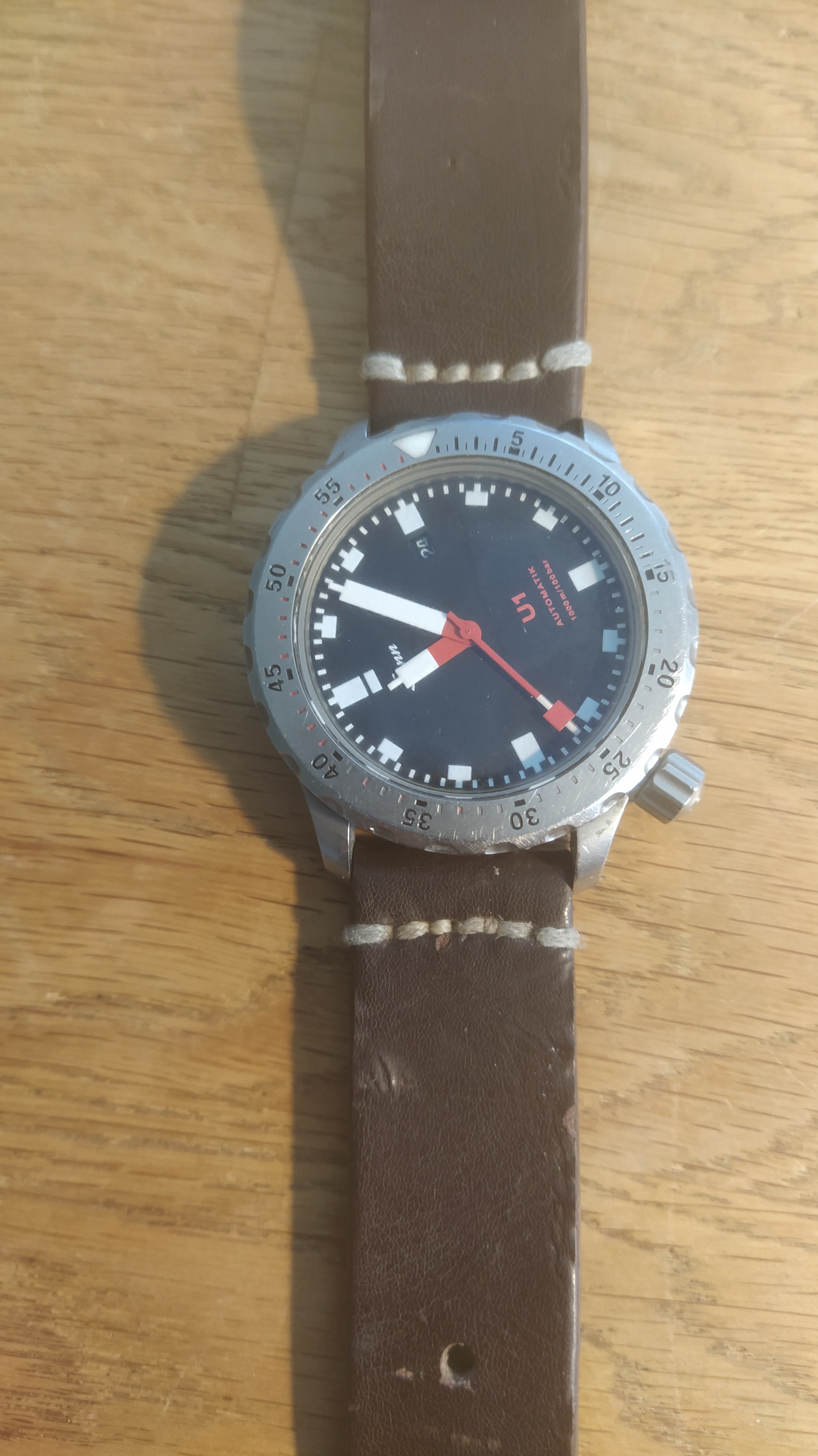

  • Bin noch ganz perplex: Nachdem ich heute am bisschen am Boot geschraubt habe (ich lasse die U1 immer an, bei allem was ich tue, seit 2007) und wollte nach der Uhrzeit sehen, und dachte nanu, schon so spät? Erst dann ist mir aufgefallen, dass das Zifferblatt verdreht ist. Datum und Uhrzeit lassen sich noch einstellen, Aufzug klapp auch noch.
    Was kann das sein und wie könnte so was passieren?

    Das ZB hat üblicherweise 2 (oder auch 3) angelötete Stifte, die in der Werkplatine verklemmt (verschraubt) werden. Diese Stifte müssten sich also beide an der Lötstelle gelöst haben. Nur dann kann sich das ZB drehen.
    Liege ich mit der Vermutung richtig?

  • Passiert gerne durch harte Stöße, dann reißen die Stifte ab und das Blatt verschiebt sich! Manche Blätter wurden einfach wieder stümperhaft mit Kleber fixiert☹️

  • Wenn sich die Stifte gelöst haben sollten (aber wurm, habe nix besonderes gestern getan) und das Zifferblatt verdreht sich als Folgedavon und die Datumanzeige verdreht sich mit, warum kann man das Datum denn noch einstellen? Die Verbindung Krone - Anzeige müsste doch dann gebrochen sein? Dabei ist das Datum noch einstellbar. Ich kann mir nicht vorstellen, dass Sinn eine biegsame Welle verbaut hat.
  • Stimmt, das klingt schräg !!
    AAAAber:
    Wenn man sich das Zifferblatt wegdenkt, so sähe man den Datumsring mit allen Zahlen. Und die befinden sich komplett im Kreis am äußeren Rand des Werkes auf der Oberseite.
    Viele Grüße, Daniel
    Wenn das ZB sich drehen kann, dann liest du das Datum an einer anderen Stelle auf dem Datumsring ab.
    Das Werk ist ja noch fest und somit lässt sich auch das Datum noch einstellen.
  • Soisses! Da werden halt peu à peu die ZB-Füßchen abgeschert sein. Das letzte "Trauma" muss dann kein großes gewesen sein - aber irgendwann gibt es halt den letzten Tropfen, der das Faß zum Überlaufen bringt.
    Keine große Sache, sollte ein Uhrmacher wieder heile machen können :pop:
    Die Uhr wird ja gut hergenommen (was ich mehr als begrüße!) und hat sich dann einen Service im Inneren ohnehin mal wieder verdient.
    Weiter viel Spaß mit Deiner echten toolwatch! : doppelt Daumen hoch
  • Hier nun mein Update:
    Habe die Uhr zur Reparatur und zum Service zum Sinn-Partner nach Remscheid gebracht (nachdem ich zweimal schlechte Erfahrungen mit dem Service der Zentrale gemacht habe) und nach rund 4 Wochen mit neuem Zifferblatt (gibt es nur im Austausch!)zurück bekommen. Kostenpunkt 340€. Ich hatte mit mehr gerechnet. Freundlich waren sie auch noch und ein Jahr Garantie gab es auch. Wenn die Uhr jetzt noch eine bessere Ganggenauigkeit als nach den letzten Sinn-Servicen aufweist, bin ich mehr als zufrieden.
    Und jetzt kann sie wieder rangenommen werden! Im Ernst, wenn ich überlege, was ich alles mit der Uhr gemacht habe und wie gut sie immer noch nach fast 15 Jahren aussieht, dann beglückwünsche ich mich noch heute für die Wahl.
