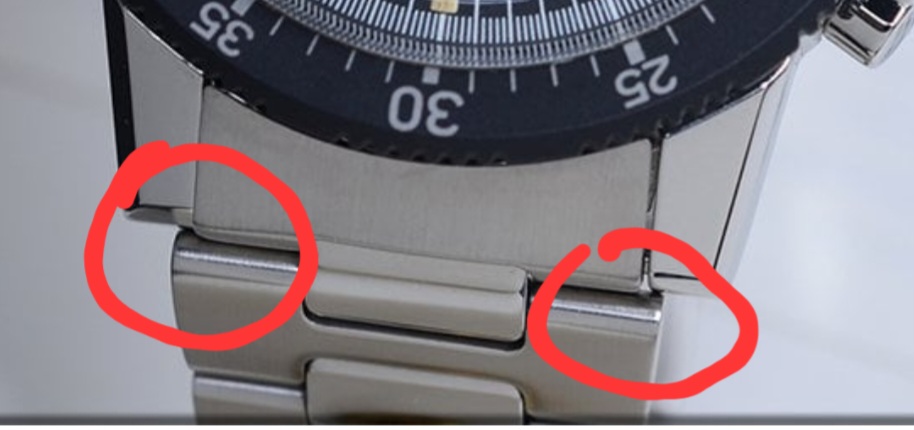

  • Hier nochmals ganz konkret Bilder zu meiner Frage. Ich habe diese 2 Sinn H-Link Bänder.
    Eines ist relativ gleichmäßig, das andere geht nach oben oben vorm Endlink deutlich in die Breite, zudem sind bei diesem die einzelnen Glieder etwas kürzer.
    Das "aufgehende" hat die, wie ich gelernt habe, Schmidtschließe, das andere die Blechschließe.
    Nun nochmals die Frage, wie ihr es einschätzt... ist das Schmidtband für eine 103 so original und passend oder wurde da ein anderes Band mittels 103 Endlink passend gemacht?
    Wieso ist dieses Band von den Gliedern schmäler, habe es so noch nie gesehen.
  • Ok, hast du gut gemacht mit deiner Schlussfolgerung, wenn niemand antwortet, hat man dein Problem wohl nicht verstanden SchuechternKichern
    Jetzt hab ich es kapiert was du ansprechen möchtest.
    Ich gebe dir Recht. Das ist wohl ein 22mm Band mit einem Anstoß der 103er Serie.
    Spontan würde ich sagen, dass das ein Band für eine 903 mit Lemania 1873 ist.
  • Stimmt Mark, : doppelt Daumen hoch
    ein 22er Band mit 20er Endstücken... wäre ich jetzt so nicht drauf gekommen! :D
    Müsste dann von der 903 sein denke ich auch. ;)
