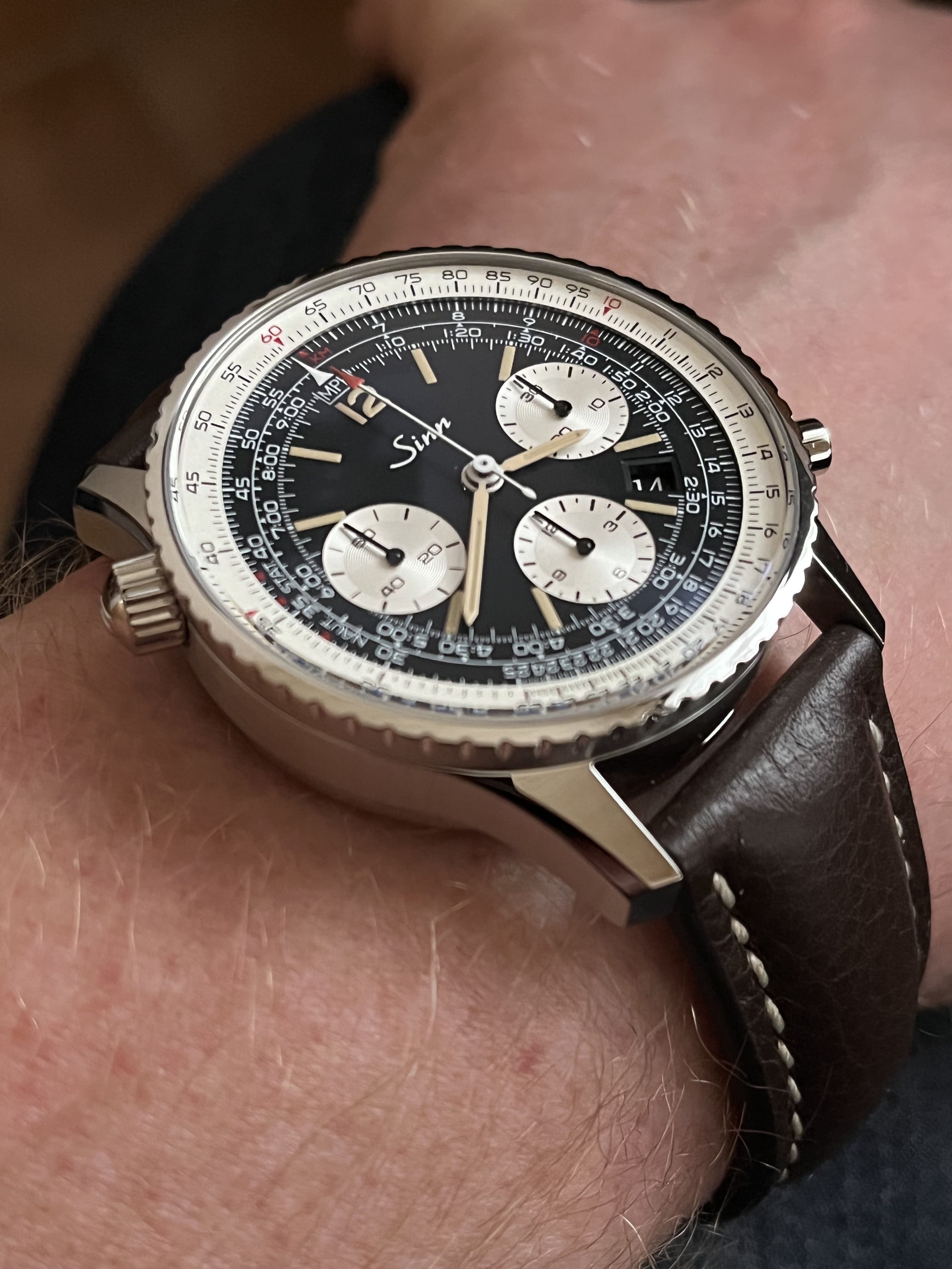

  • Feedback erhalten von Sinn

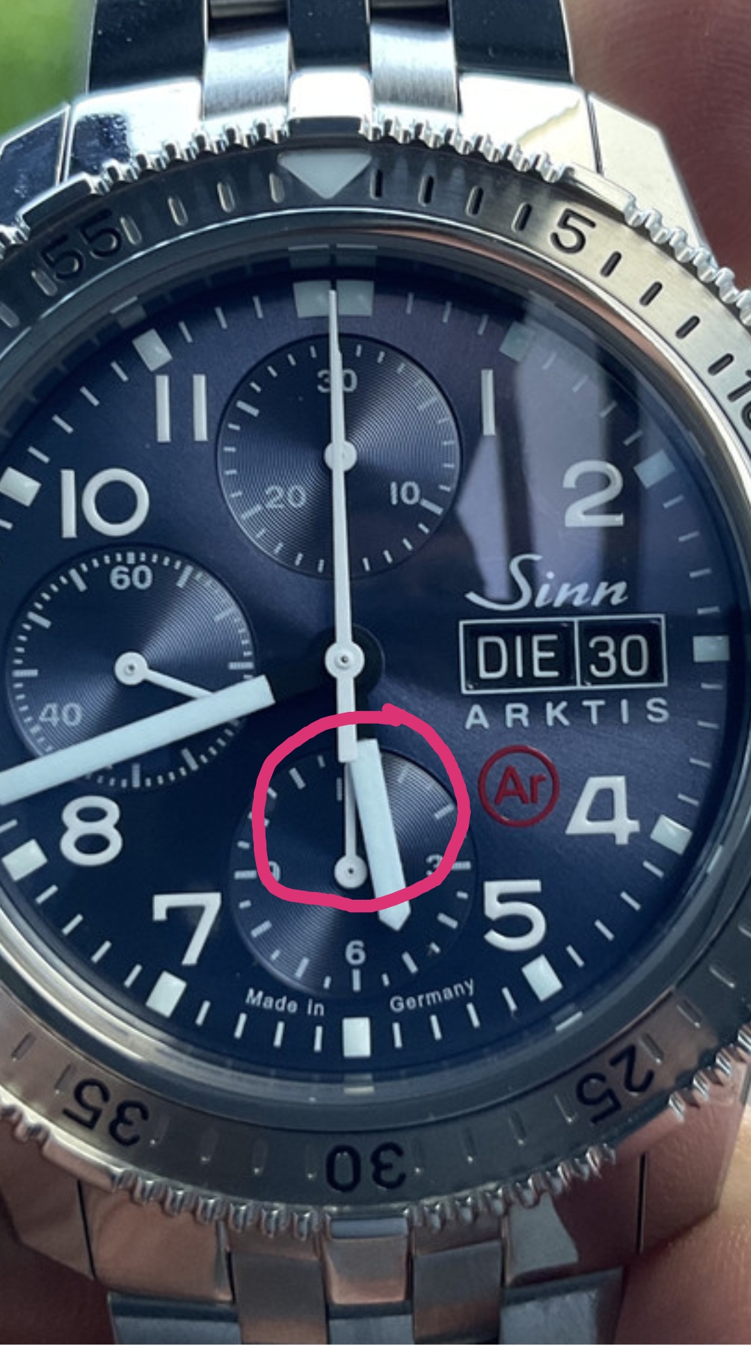

    Ich hatte mir letzte Woche Zeit genommen eine Email an die Sinn Leitung zu verfassen.
    In dieser habe ich mein Einkaufserlebnis zur U1 S MoP beschrieben, die Zeigerstellungen meiner 206 Arktis II & 717, sowie einiges hier vorher Erwähntes.
    Abgesendet am Montag, kam heute eine Antwort seitens Sinn Kundenzufriedenheit mit der Sinn Leitung in Kopie.
    Die Zeigerstellung bei Sinn wird mit 30cm Abstand und bloßem Auge kontrolliert (grobe Richtlinie). Ob meine 206&717 Fehlstellungen darunter fallen konnte Sinn, mangels beigefügter Bilder, nicht beurteilen.
    Das bedeutet für den gemeinen Käufer, prüfen bei Abholung, sonst einfach nicht nehmen. Bei Versand wegen Nichtgefallen an Sinn zurück. Besonders interessant bei limitierten Modellen mit hoher Nachfrage. Oder aber akzeptieren, daß bei Vier- bis Fünftausend Eurouhren die Zeiger nicht auf der Zwölf stehen.
    Bezüglich des aufgezwungenen PVD Stahlbands bietet man mir an, daß Band zurück zu nehmen, sofern ungetragen. Klasse Idee und auch so wahrscheinlich bei einer Uhr, auf die man sehnsüchtig gewartet hat.
    Auf die stückchenweise Auslieferung, mit Ebay Angeboten folgend auf dem Fuß, ist man überhaupt nicht eingegangen. Aber mir beim Erwerb des EZM 1.1S bei der Verabschiedung sagen, bitte nicht gleich auf Ebay stellen.
    Weiterhin bietet man mir an, bei einer Tasse Kaffee mit der Sinn Leitung, das Erlebte nochmals zu besprechen.
    Was ich erwartet hätte?
    Statt der Aussage: iss halt so, einen Termin zur Begutachtung meiner Uhren und dann Termine im Service.
    Statt eines halbherzigen Rücknahmeangebots für das Stahlband (nur ungetragen, wie wahrscheinlich ist das nach einer Woche?), wäre ein Einkaufsgutschein, die bessere Lösung gewesen, egal in welcher Höhe.
    Was ich jetzt mache ?
    Ehrlich gesagt keine Ahnung. Frustriert & verärgert bin ich jetzt noch mehr als vorher.
    Ich denke ich mache erst mal eine längere Sinn Einkaufspause, jedenfalls was Uhren betrifft.
    So kann man einem absoluten Sinn Freund, die Freude am Hersteller auch kaputt machen.
    Einmal editiert, zuletzt von Ru_di (21. April 2023 um 18:03)

  • Lieber Ru_Di,
    es tut mir sehr leid, dass Dir nicht so geholfen wurde, wie Du es Dir gewünscht hättest.
    Ich möchte aber noch ein paar Dinge, aus fachlicher Sicht, beitragen um das Problem besser verstehen zu können.
    Es schein von außen betrachtet sehr leicht zu sein einen Zeiger auf "NULL" zu setzen. Wenn man die Arbeit aber mal gemacht hat, stellt man fest, dass es das aber eben nicht ist.
    Der Stoppsekundenzeiger eines Chronographen hat in der Regel ein langes und enges Futter. Muss so sein, da der Zeiger sehr fest auf der Well sitzen muss damit er sich beim Rückstellen nicht löst.
    Beim Rückstellen wirken enorme Beschleunigungskräfte auf den Zeiger was dazu führen kann, dass sich der Zeiger im Futter von der Welle löst, wenn die Verpressung nicht ausreichend ist.
    Das Loch im Zeigerfutter des Stoppsekundenzeigers wird gebohrt und nicht wie beim z.Bsp. Minutenzeiger durch tiefziehen beim Stanzen geformt.
    Durch das Bohren entstehen im Loch natürlich Spuren wie immer beim Bohren. Wenn man den Zeiger nun setzt, kann es durch die Spuren im Loch (Zeigerfutter) dazu kommen, dass sich der Zeiger beim "runterdrücken" auf der Well leicht verdreht.
    Das kann man manchmal korrigieren in dem man beim "weiter Runterdrücken" versucht den Zeiger in die andere Richtung zu drehen. Klappt oft, aber nicht immer.
    Wenn es nicht klappt, bleibt einem nichts anderes übrig als den Zeiger abzuziehen, einen neuen Zeiger (der die gleichen Probleme im Futter hat) zu nehmen und das Spiel beginnt von vorn...
    Was allerdings nicht ausgeschaltet werden kann sind persönliche Einflüsse wie die Parallaxe und den daraus resultierenden Parallaxenfehlern.
    Alle Hersteller haben hier eine Toleranz.(Und ich meine ALLE!!! Auch RLX und habe ich, auch dort schon alles gesehen) In der Regel etwa die Hälfte der Zeigerstärke.
    Bedeutet also, im Extremfall kann/darf der Stoppsekundenzeiger die Hälfte seiner Zeigerstärkt nach links oder rechts versetzt auf dem "0" Index stehen.
    Hinzu kommt natürlich noch die allgemeine Prüfungsmethode: 30cm Augenabstand, unbewaffnetes Auge, Tageslicht.
    Wenn man die Uhr nicht 100%-tig gerade (Horizontal und vertikal, und wer kann das schon) vor die Augen hält, fällt einen dies gar nicht auf oder ein korrekt gesetzter Zeiger erscheint leicht daneben stehend.
    Gerade bei der 717 ist das schnell passiert, da der Abstand vom Minutenzählzeiger zum Sekundenzählzeiger sehr groß ist.
    Ich hoffe ich konnte die Problematik des Zeigersetzens ein wenig erläutern und zur Ehrrettung von Sinn beitragen.
    Ich möchte nicht Ru_Di sagen das er damit leben muss und kein Recht hat den Fehler zu Beanstanden, um Gotteswillen, er kann hier Nachbesserung beanspruchen.
    Aber die Uhr ist erstmal nach den Vorgaben der Hersteller gefertigt und ausgeliefert worden.
    Stellt also erstmal keinen Reklamationsgrund im eigentlichen Sinne dar. (Das ist so, wie wenn ein Motor nur 199 PS an Stelle der versprochenen 200 PS hat. Aber wer prüft das nach??)
    Eventuell wäre der richtige Weg, seitens Sinn gewesen, die Uhr anzunehmen und die Zeiger auf Kulanz neu zu setzen. Was aber auch wieder nicht so einfach sein kann (siehe oben..).
    Vielleicht geht Ru_Di nochmal bei Sinn vorbei und lässt sich den Zeiger neu setzen, mit dem Hintergrund Wissen, kann er nun bestimmt einen Weg finden ....
    Ich wünsch Dir alles gute Ru_Di, gib Dir nochmal einen Ruck, du wirst bestimmt zufrieden gestellt werden, ich bin mir sicher.

  • Danke dir Schrauber für die fachliche Aufklärung!
    Jetzt sehe ich es nur so, dass wenn ich 4000 oder mehr Euro für ein Luxus Objekt ausgebe, schon irgendwo Genauigkeit erwarte. Zumal du ja geschrieben hast, dass es mit viel Aufwand ja dann doch irgendwie gehen kann.
    Ich würde dies jetzt auch nicht Hersteller Abhängig machen wollen, sondern eher um den Preis der Uhr.
    Bei nem 400 Euro Chronographen könnte ich damit noch leben, da wird sich kein Uhrmacher penibel hinsetzen und akkurat darauf achten. Ist auch irgendwo verständlich.
    Aber in der Preisklasse über die wir hier reden, tu ich mich schwer damit. Egal welcher Hersteller die Uhr so ausliefert.
    Lieben Gruß
