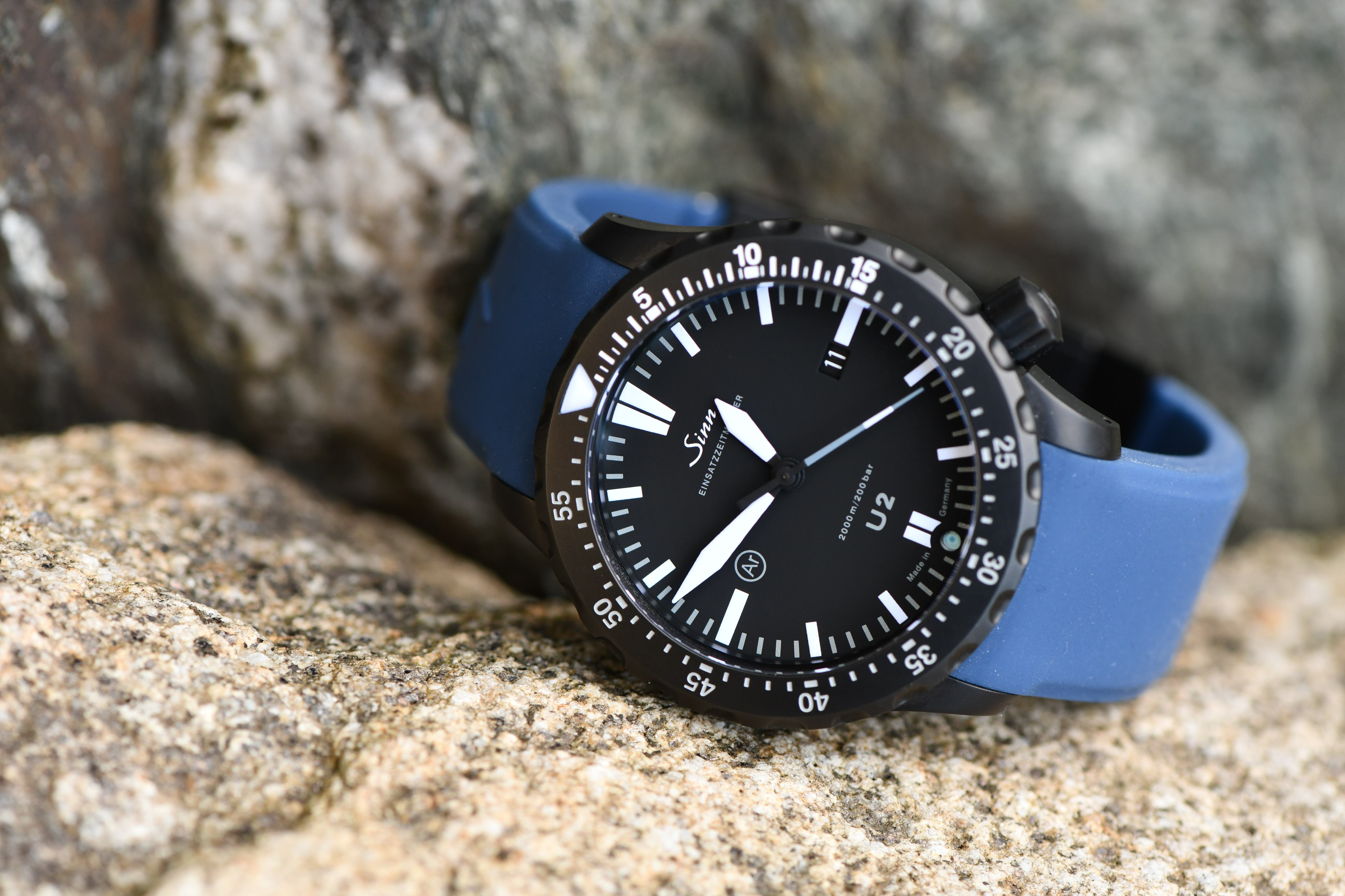

  • das blaue Silikon der T1 passt auch an die U2
    Allerdings habe ich den Eindruck, dass das blaue Band nicht 100%ig die Krümmung
    der Hörner der U2 trifft.
    Das könnte an den Hörnern selbst liegen oder daran, dass das Band an der Unterseite
    Aussparungen zur Montage hat, weil die T1 keine durchbohrten Hörner hat.
    T1 ist ja auch etwas flacher als die U
    Wie auch immer; geht also schon irgendwie ;)

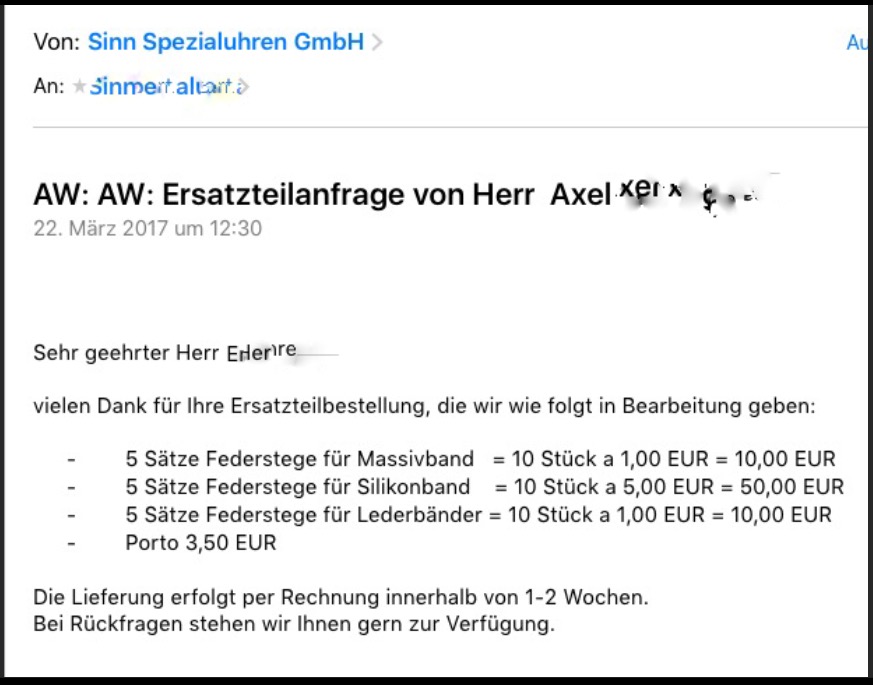

  • Neue Federstege verwende ich nur bei den Silikonbändern, bei Metallbändern nicht. Dass diese so bei Sinn so teuer sind, war mir nicht bekannt,
    bisher gab es auch mal ein paar Federstege extra ohne Berrechnung bei einem Band-Neukauf.
    Wenn die aber 10,-- EUR pro Paar kosten, müssste man sich mal mit Alternativen beschäftigen.
  • Ich war über den Preis auch überrascht. Aber da bei den Silikonbändern wohl besondere Stege verwendet werden, und ich nicht mehr wusste, was welcher ursprünglich war, musste ich 1x alles aufräumen. Hier die Bestätigung der Bestellmail ...

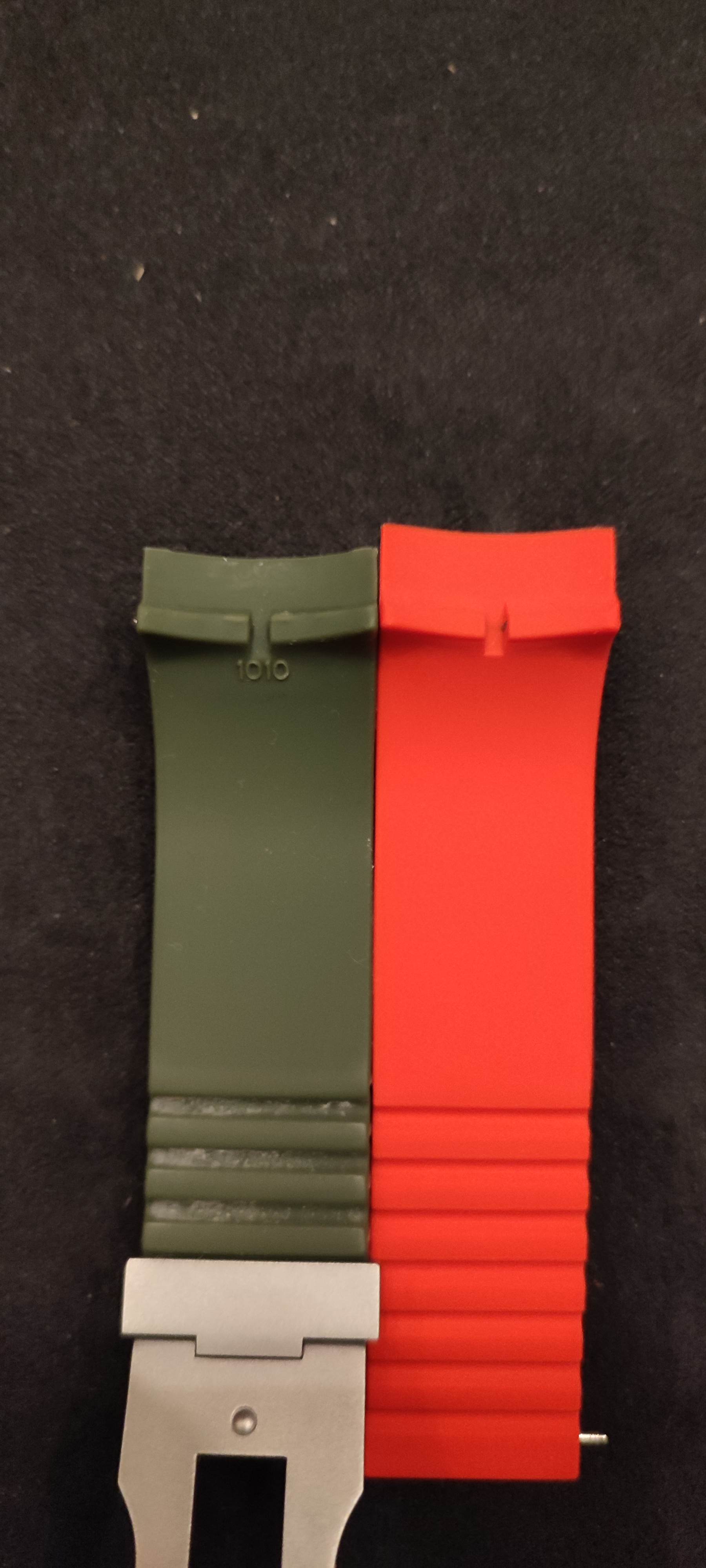

  • Interessant:
    Am Freitag kaufte ich ein neues Silikonband für die U1. Heute bei der Montage fiel mir auf der Innenseite eine Beschriftung auf:
    Da steht 1010.
    Das ist die ReferenzNr. der U1-Modelle.
    Kann das jemand bestätigen, ist das sonst bei anderen Silikonbändern von Sinn jetzt auch so?
  • Gerade mal nachgeschaut: Die zuletzt gekauften Silikonbänder (EZM10: Oktober, 900: August) tragen keine Beschriftung. :huh:
    Ich find das spannend und werde bei SInn mal anfragen. Wenn es wirklich so sein sollte, wäre das genial. :bulge:
  • Hier noch die Antwort von Sinn. Die Vermutung bestätigt sich: : doppelt Daumen hoch
    "Bei neuen Silikonbändern wird es so sein, dass eine Modellnummer angebracht ist. Das schließt auch das Wissen ein, an welche weitere Sinn das Band passt.
    Bei Bändern, die weniger gefragt sind oder keine Nachbestellung mehr erfolgt, bleibt es wie es ist, also ohne Angaben auf dem Band."
  • Hab ich von der Sache her verstanden Andi.
    Trotzdem:
    Heute kamen meine neuen roten Bandhälften (für die UX).
    Da ist die "1010" eingearbeitet; heisst dann an welche Modelle passen die ?
    Die UX ist ja die EZM 2B mit der Art.-Nr. 403.030
    Ich kann da zur Angabe "1010" keinen Zusammenhang erkennen .. Gruebeln
