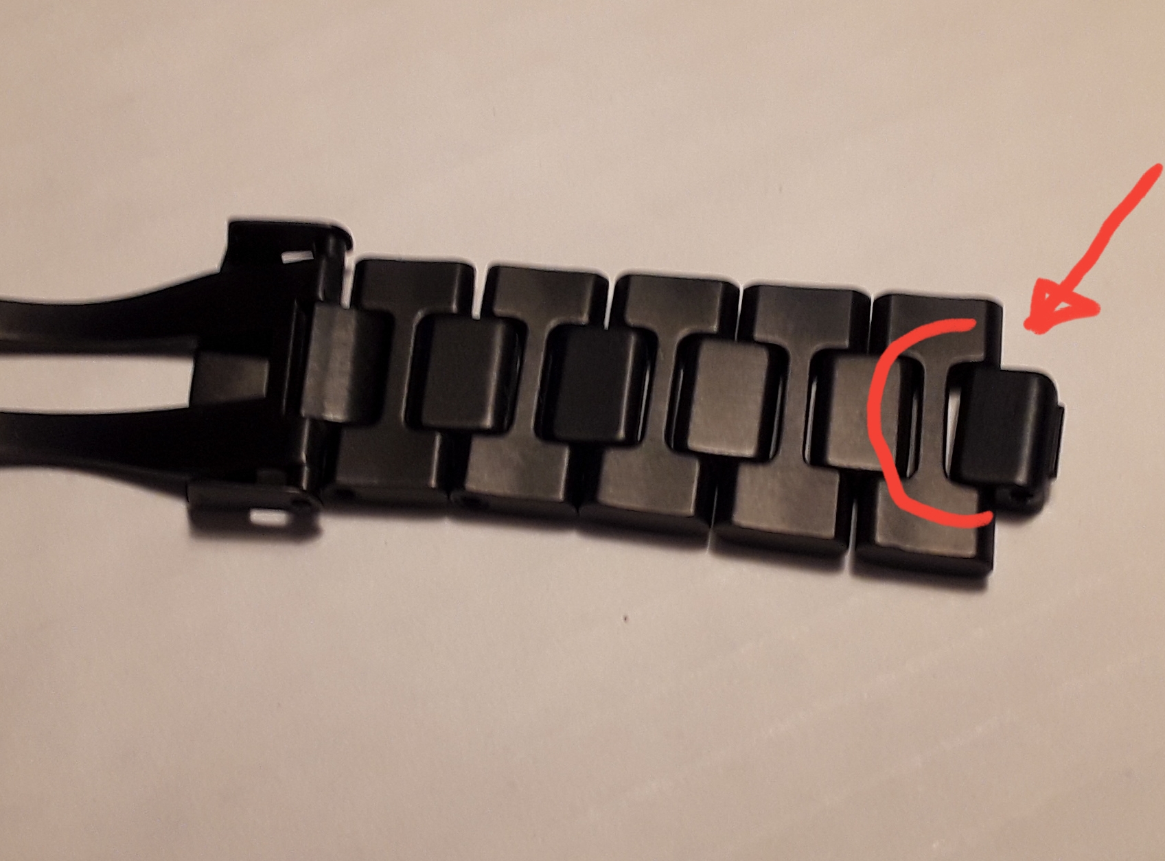

    wie viel Spiel zwischen den Gliedern ist noch o.k.? Ich habe eher zufällig bemerkt, das an einer meiner U's das erste Glied sehr unnatürlich biegsam erschien - aber seht selbst...
    Nun meine Frage: ist das kaputt? Falls ja, noch reparabel? Garantiefall innerhalb der drei Jahre?

  • Das sieht mir viel zu viel aus. Da würde ich, wenn noch Garantie drauf ist, mit Sinn drüber sprechen. Falls (nicht wenn) es durch eine Fehlbelastung gekommen ist, könnten sie natürlich auch „nein“ sagen.
  • Bin jetzt nicht so der Massivbandexperte. Aber das sieht ungesund aus.
  • Ja, natürlich ist das kaputt. Der Stift ist gebrochen und das Mittelglied fällt nur deshalb nicht ab, weil der Stift an der anderen Seite noch nicht gebrochen ist.
    Ja, natürlich kann man das reparieren. Der gebrochene Stift muss entfernt und ein neuer eingesetzt werden. Das ist natürlich blöd zu bewerkstelligen in gebrochenem Zustand. Also wird man das Band evtl. am nächsten heilen Glied trennen und entsprechend die Glieder neu einsetzen. Die Hartstoffbeschichtung wird an dieser Stelle natürlich beschädigt werden.
    Dass der Schaden durch einen Materialfehler entstanden ist, kann natürlich sein, halte ich aber für eher unwahrscheinlich.
    Ich tippe da einfach mal (natürlich nur eine Vermutung) auf Überbeanspruchung. Manche Leute machen ja die unglaublichsten Sachen mit ihren Uhren... :-)))

  • Danke euch für eure Antworten. Da hab ich nicht aufgepasst bei Übergabe der Uhr - ist mein letzter Neuerwerb. Bin gespannt, ob die das auf Kulanz machen.

  • Was sagt der Verkäufer dazu ?
    Wenn D es nicht selbst gedehnt hast ist das ein verschwiegener Mangel.
    Zwei neue Glieder sind nicht unbedingt billig denke ich.
  • ja und so wie ich das sehe, sind das "feste" Glieder; also vom Laien nicht zu wechseln.
    Denn sonst könnte er sich ja einfach ein anderes Glied reinmachen (in der Regel hat man ja eins mindestens übrig,
    wenn man nicht gerade 23er Handgelenke hat)

    Da muss ich durch. Ich verbuche das unter "Ahnungsloser kauft von privat" und bei dem Rabatt ggü. Neupreis ist das für mich kein Beinbruch. Dem VK unterstelle ich keine Absicht - eher eigenes Unvermögen und es wird hoffentlich kein Vermögen kosten...

  • Für Dich muss der Gebrauchtkauf OK sein, und wenn das so ist, passt es ja.
    Ich würde von einem seriösen Verkäufer immer -egal ob gewerblich oder privat- erwarten, dass solch gravierende Dinge wie ein defektes Band offen angesprochen werden und man dies nicht im Nachhinein entdecken muss.

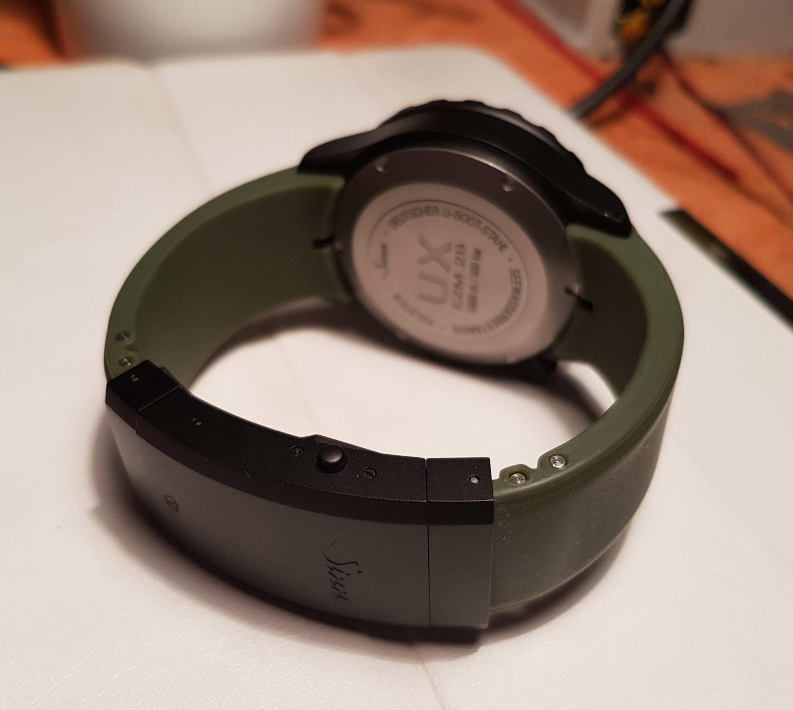

    zurück aus Sossenheim geb ich euch gerne noch eine kurze Rückmeldung. Lt. Uhrenmacher von Sinns darf das nicht sein, da stimme etwas nicht. Kurz unter "die Lupe" genommen, mit der Garantiekarte RS gehalten und Armband komplett gegen ein Neues getauscht. Da hab ich natürlich gejubelt.
    Hab dann gleich noch ne große Faltschließe in schwarz mitgenommen, etwas Silikon und glücklich war der Bub.
