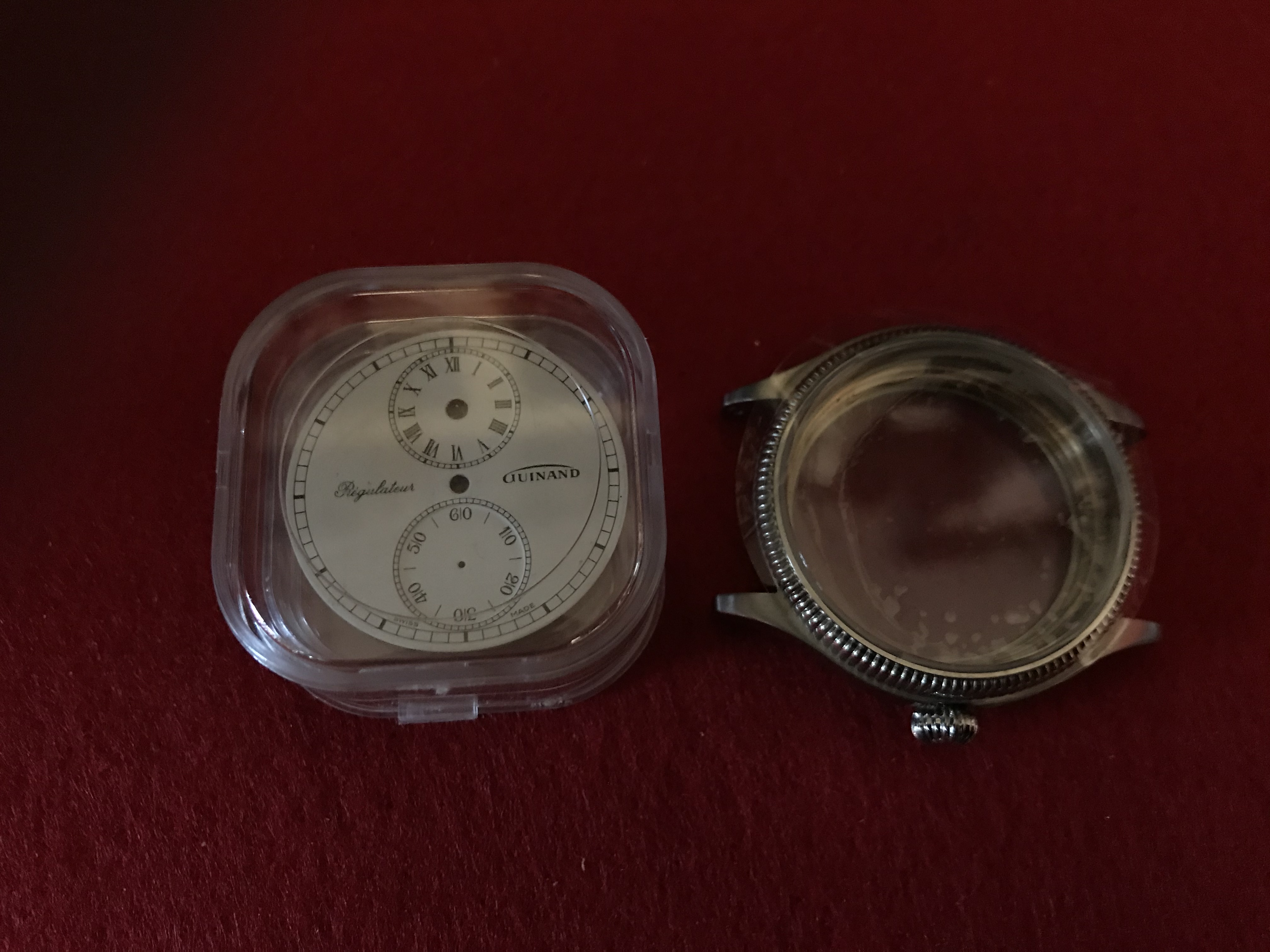

    Nachdem sie nun offiziell diesen Service eingestellt haben, stoßen sie ihr gesamtes, noch existierendes Sinn-Teilelager ab.
    Und da gab es eben genau diese beiden Teile im Angebot : Régulateur-Gehäuse und Zifferblatt für modifizierte Unitas 6325 Uhrwerke.

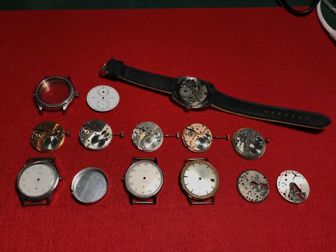

    Nach dem Erfolg mit meinen selbstgebauten Fliegeruhren (sogar mit selbstgemachten Leuchtzifferblättern) wollte ich einen Schritt weitergehen und mich an meinen ersten Uhrwerks-Umbau wagen.

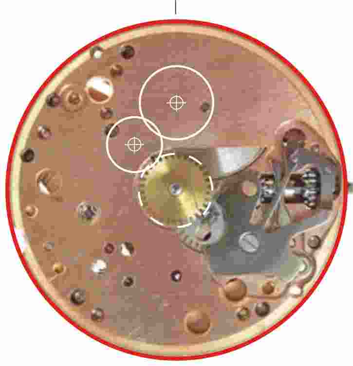

    Erst mal theoretisch mit dem Thema auseinandergesetzt – nirgends auch nur der geringste Hinweis zu finden, wie die Profis diesen Umbau bewerkstelligen – irgendwie muss die Stunde aus dem Zentrum hoch zur Zwölf verlegt werden. Also, einen eigenen Umbau-Plan gemacht.
    Bilder vom Unitas 6325 bei Ranfft aus dem Archiv geladen. Die Idee war einfach :
    Da gibt es ein Stundenrad, welches bereits eine Umdrehung pro 12 Stunden macht und von der Zifferblatt-Seite aus zugänglich ist.
    Der Stundenzeiger bleibt weg, dafür kommt das gleiche Rad mit abgefrästem Zeigertubus huckepack oben drauf.
    Damit ist eine neue Ebene für den Aufbau eröffnet.
    Das gleiche Stundenrad auf einen Zapfen an der Position wo die Stundenanzeige später liegen soll, damit gibt’s schon mal keinen Huddel mit der Übersetzung, die ist dann 1:1 – es braucht lediglich noch ein Wechselrad als Verbindung zwischen den beiden Rädern, damit die Drehrichtung wieder stimmt – Größe spielt keine Rolle, geht in die Übersetzung nicht ein, lediglich die Module der Räder müssen passen.
    Sieht ganz einfach aus : entweder geht das als Aufbau in einer 2ten Ebene, oder es lässt sich in Taschen in die Platine einfräsen, dann braucht’s auch das Huckepack-Stundenrad nicht.
    Aber bevor das losgehen kann, muss ich meine Bearbeitungs-Möglichkeiten in der Werkstatt noch etwas aufstocken.
    Bisher habe ich ja nur Werkhalteringe gedreht, um irgendwelche Werke in irgendwelche Gehäuse zu verpflanzen – jetzt muss das alles viel feiner werden.

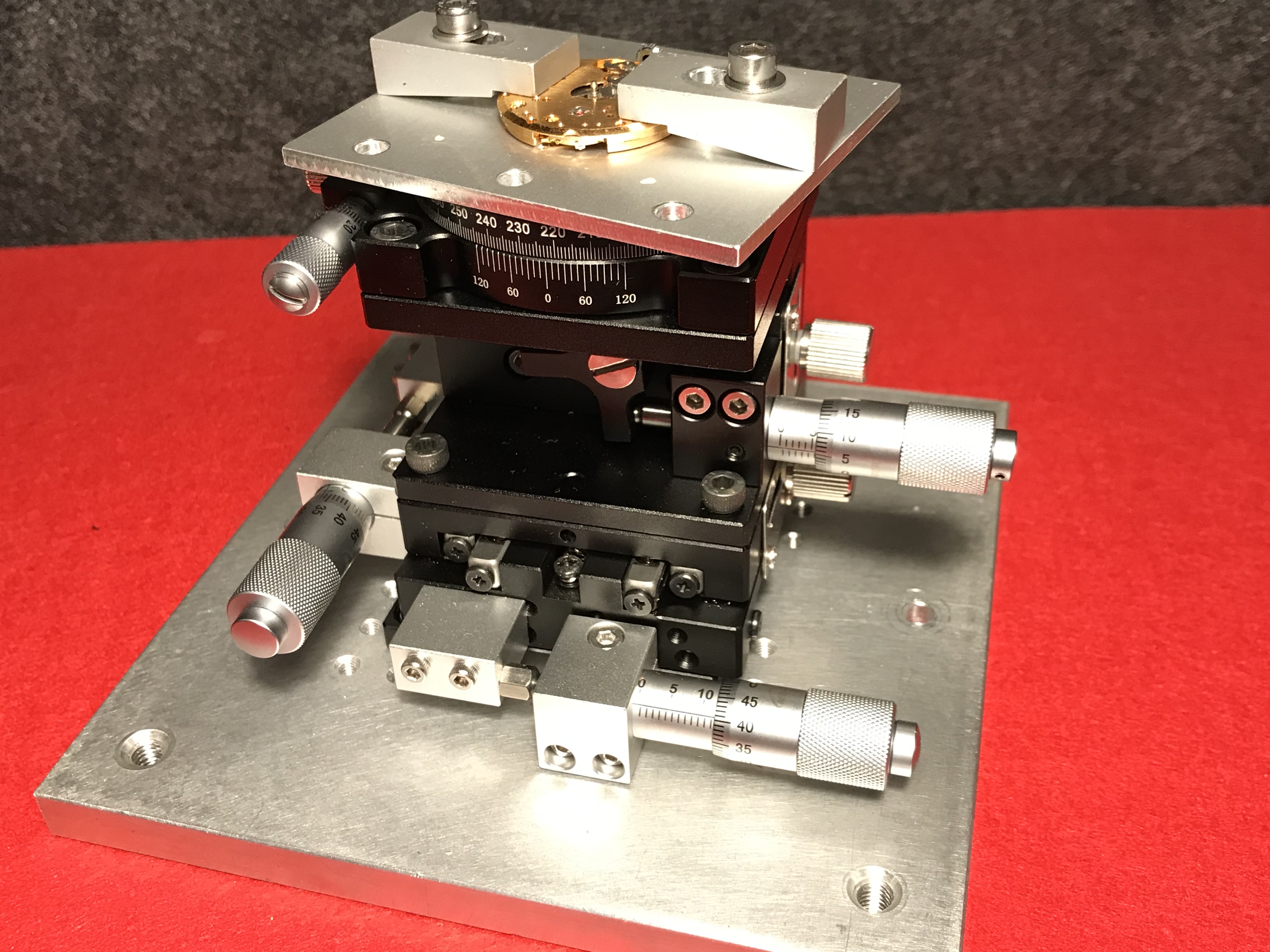

    Eine 4-Achsen (X-Y-Z + Rotation) Trimming-Plattform für die Fräsmaschine hat mir schon lange in der Nase gesteckt.
    Gefunden in 60 x 60 mm mit jeweils 12 mm Verfahrweg und Auflösung 1/100 mm über Micometer.
    Noch die Spannvorrichtung für Uhrwerke dazu gebaut : perfekt !
    Dann noch jede Menge Bohrer , Reibahlen und Gewindeschneider für Uhrmacherzecke – oh, oh, das wurde teuer – aber bisher war ich nie gezwungen, mich unterhalb von M2 zu bewegen – jetzt bin ich ausgerüstet bis runter auf 0,3 mm, Zeigerlöcher sogar bis 0,05.
    Genial – mit jedem Projekt wird meine Werkstattausrüstung perfekter.

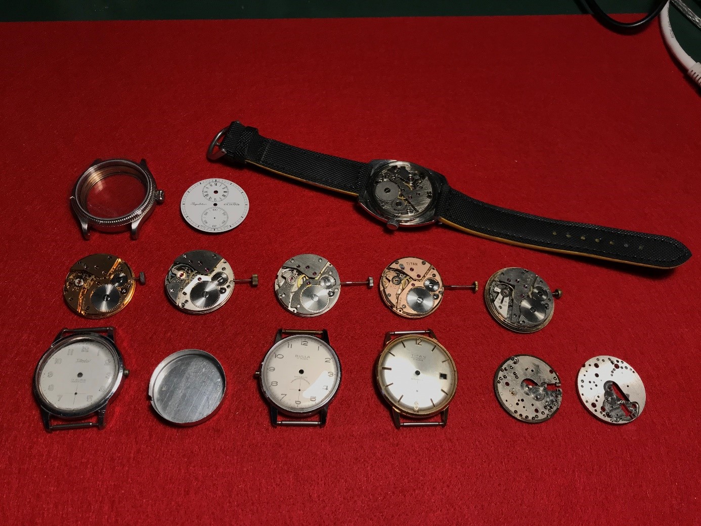

    Dann Material zum Basteln.
    Armbanduhren mit den in Frage kommenden Werken gibt es vereinzelt in Ebay immer mal wieder.
    Hier funktioniert eigentlich alles, was unter dem Namen „Wehrmachtswerk“ Kursiert – wie da wären :
    Unitas 6310, mit 18000 a/h, 6325 und 6376 mit 21600 a/h, dann noch 6410, 6425, 6450, die gleichen Werke, aber mit Datums-Aufsatz,
    und dann noch sämtliche AS 1130 Derivate (auch die hat Helmut damals zwischendurch statt Unitas eingebaut) alle mit identischen Abmessungen.
    Also gesteigert, dazu noch jede Menge Stundenräder und Werksplatinen-Ersatzteile, das war dann mein Basismaterial
    Fortsetzung folgt !

  • Das ist ja wirklich mal ne Ansage, gefällt mir, deine Ausstattung. Besonders der kleine zusätzliche Tisch. Hat der einen toten Gang? Oder ist der Verfahrweg über eine Kugelspindel gesteuert? Was machst du wenn du z.B. einen Lochabstand von mehr als 12mm herstellen willst? Dann mit einer kleinen Fräsmaschine mit Teilapparat (von Deckel, oder so? ). Ne kleine Drehbank hast du dann bestimmt auch, oder? Sehr geil, würde mich sehr über Bilder bei der Arbeit freuen.
    M2,5 hab ich auch schon geschnitten, aber nicht kleiner? Ich glaub, da merkt man keinen Widerstand mehr, also nach fest kommt dann direkt ab ;)
    Gehst du beispielsweise beim Kernloch von M1mit einer Reibahle durch? Oder hast du genaue und stabile Bohrer aus Hartmetall? Da bleibt ja extrem wenig Material zum Gewindeschneiden stehen?

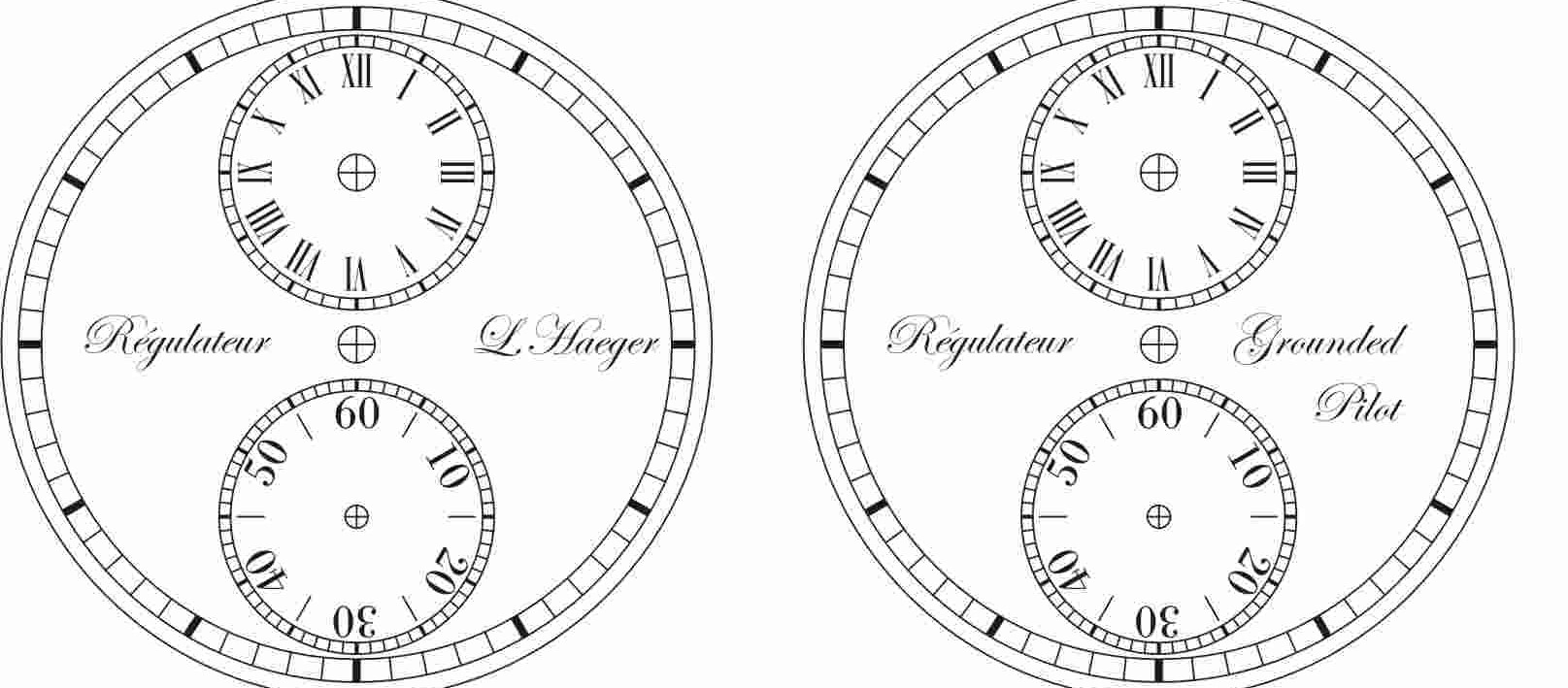

    Was meine Teile betrifft, da mach Dir mal keine Sorge - das Zifferblatt mit dem Guinand Schriftzug war nur ein Platzhalter während der Bauphase.
    Die Uhr wird definitiv nirgends in der Öffentlichkeit damit auftauchen - ich schmücke mich doch nicht mit fremden Federn.
    Eines von denen kommt drauf :
    Bei meinen Fliegeruhren habe ich mich sogar geweigert käuflich zu erwerbende Zifferblätter zu verwenden, nur weil da SWISS MADE draufstand.

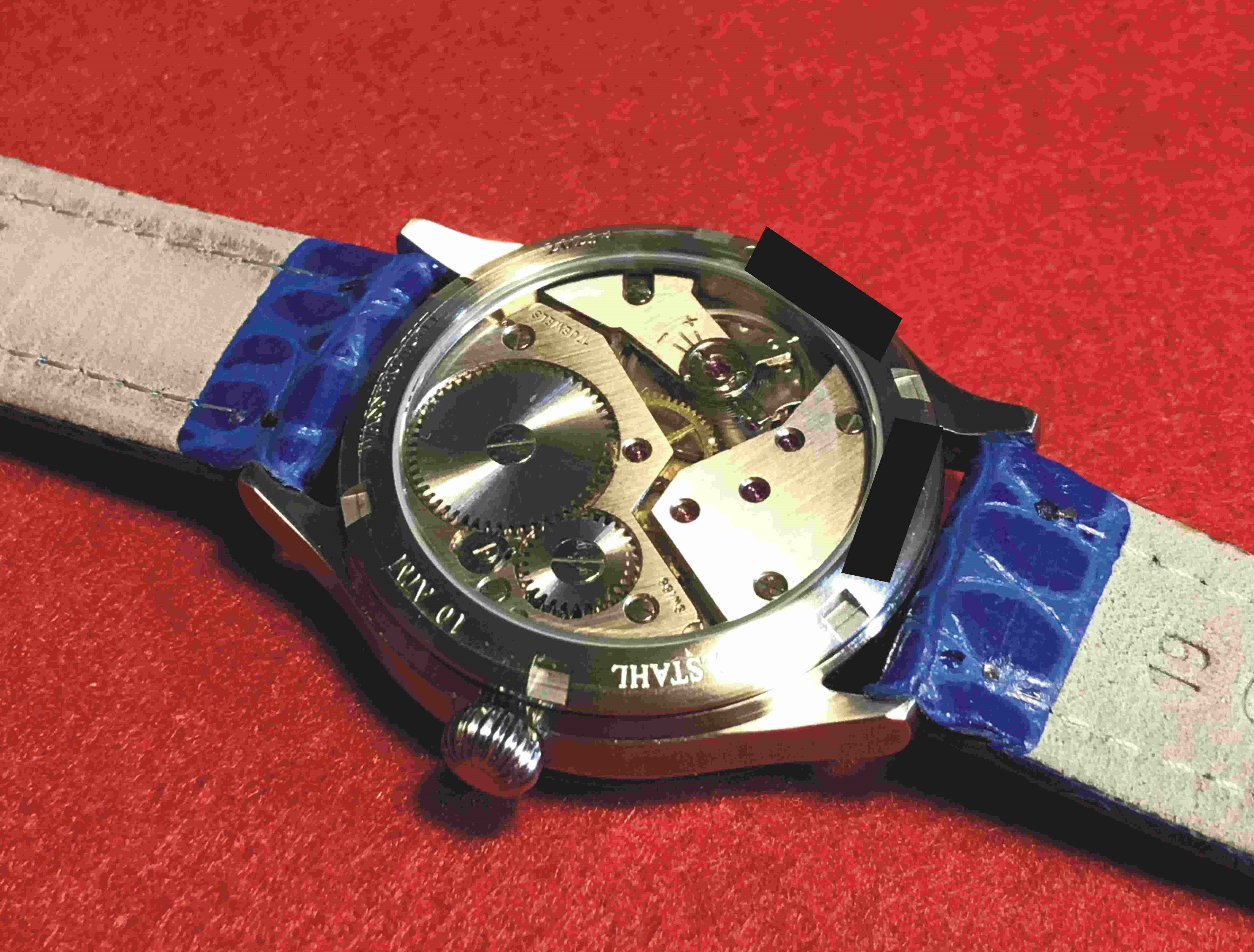

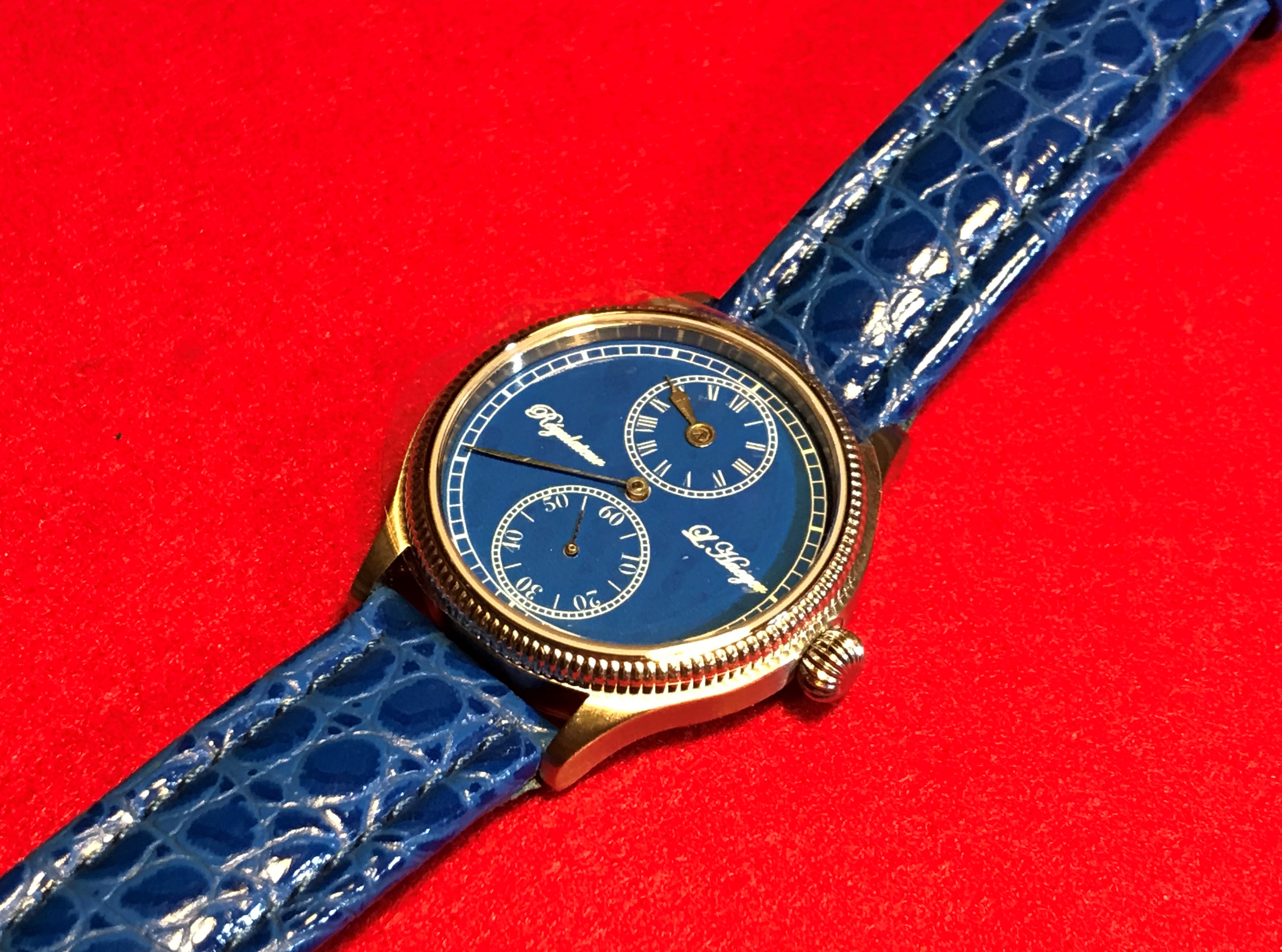

  • Ich mache mal einen Spoiler-Alarm.
    Eigentlich ist der Prototyp ja fertig und läuft – da fehlen nur noch die endgültigen Zeiger (wenn ich da jemals was halbwegs Passendes finde).
    Aber hier ist schon mal ein Bild von meinem Objekt der Begierde – etwas unscharf, da sind auf beiden Gläsern noch die Schutzfolien drauf und das Zifferblatt wird am Ende auch noch mal neu gemacht – aber jetzt ist das noch so wegen des dauernden „Auf – Zu – Rein -Raus“.

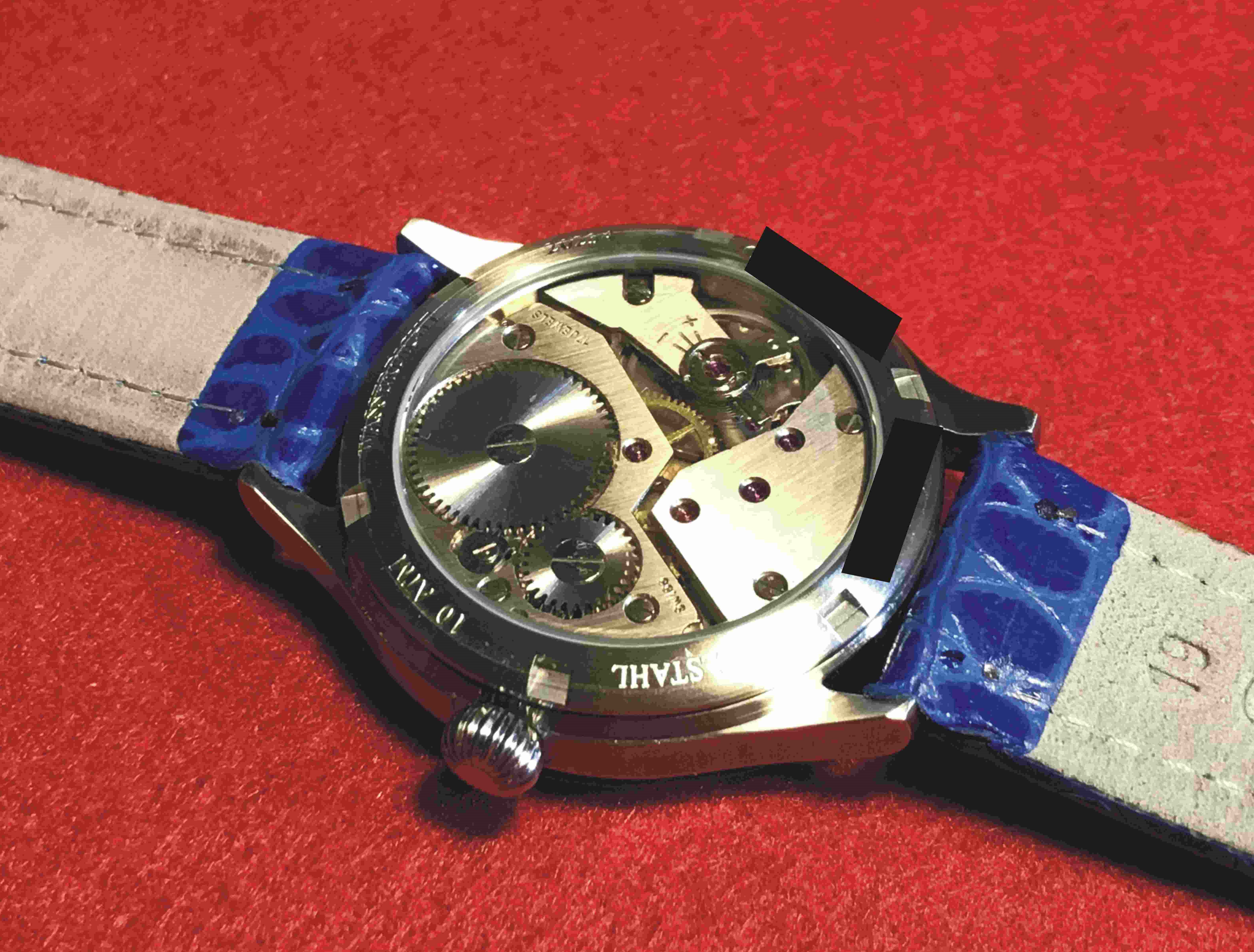

    Ursprünglich wollte ich das Teil ja heute auf den Stammtisch legen, aber damit warte ich lieber noch, bis alle Hinweise auf die Herkunft des Gehäuses unkenntlich gemacht sind. Entweder fräse ich das raus oder lasse es von meinem Graveur raus-lasern.
    Ich habe keinen Bock, wegen der anscheinenden Querelen zwischen einem ehemaligen Service-Partner der alten Firma Guinand und der jetzt neu aufgelebten, zwischen die Fronten zu geraten.
    Ähnliches gilt für die Fliegeruhren – die kommen auch noch nicht in die Öffentlichkeit, weil auf der Gehäuse-Unterseite, genau so wie hier, noch „Swiss Made“ graviert ist.
    Freue mich trotzdem auf den Stammtisch, die Selbstbauten sind dann vielleicht beim nächsten mal dabei.
    Der Baubericht wird aber trotzdem weitergehen, der hinkt halt der tatsächlichen Arbeit ein wenig hinterher.

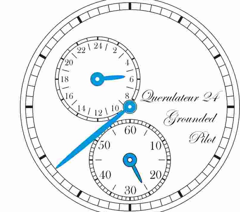

    Und wenn wir schon beim „Spoilern“ sind : Der Querulateur, welchen watch the watchman da angesprochen hat, ist ein Abfall- oder Nebenprodukt meiner Machbarkeits-Studie. Er meinte sehr treffend : „in der Fischerei nennt man das Beifang“. : doppelt Daumen hoch
    Das Ding werde ich definitiv auch noch bauen – es ist ein Régulateur auf Basis des Unitas 6410, 6425 oder 6450, alles Werke mit Datums-Vorsatz.
    Den werde ich modifizieren zu einer 24 Std. Anzeige, damit wandert die Stunde ganz bescheuert rüber zur 10, deshalb Querulateur.
