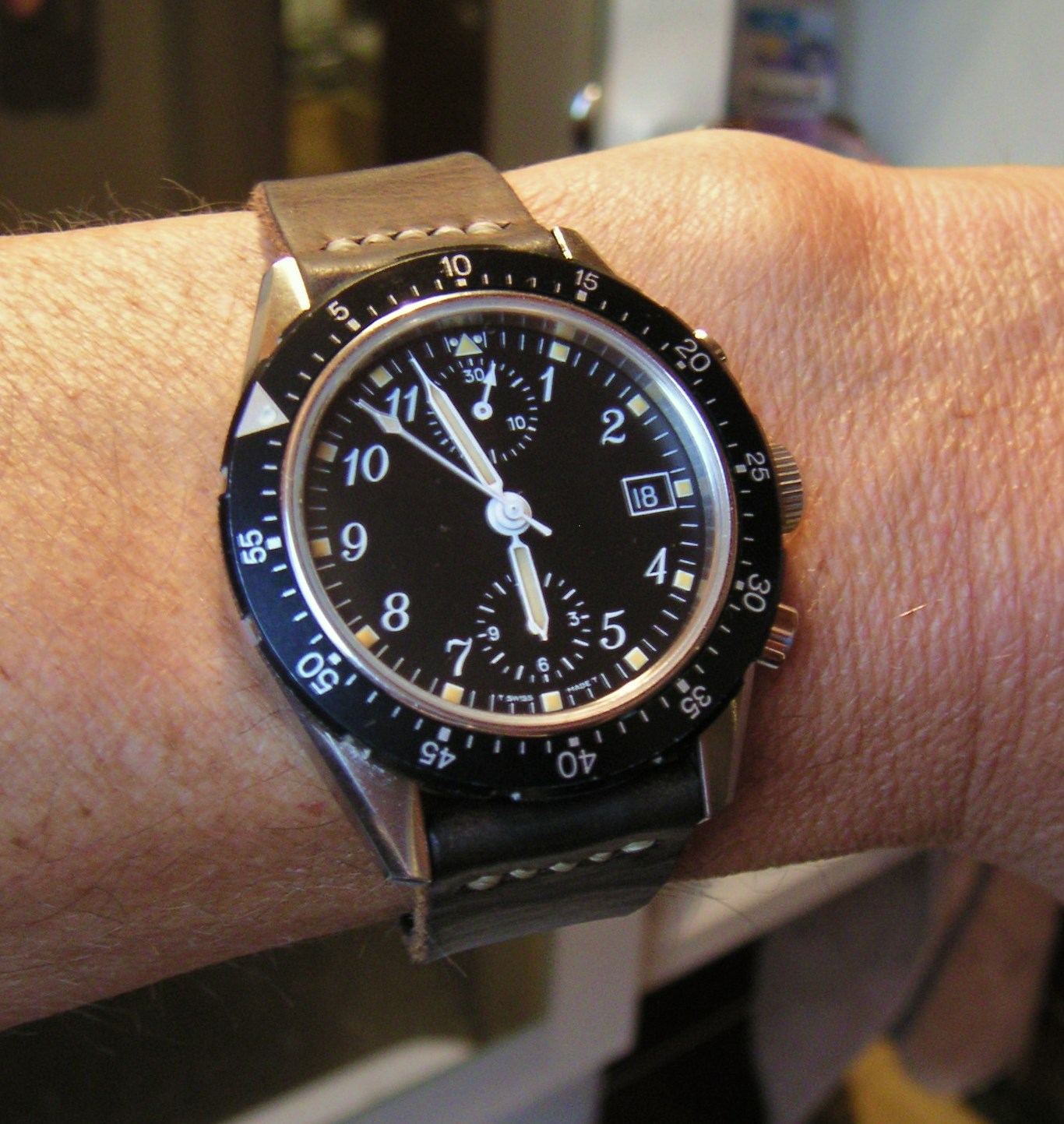

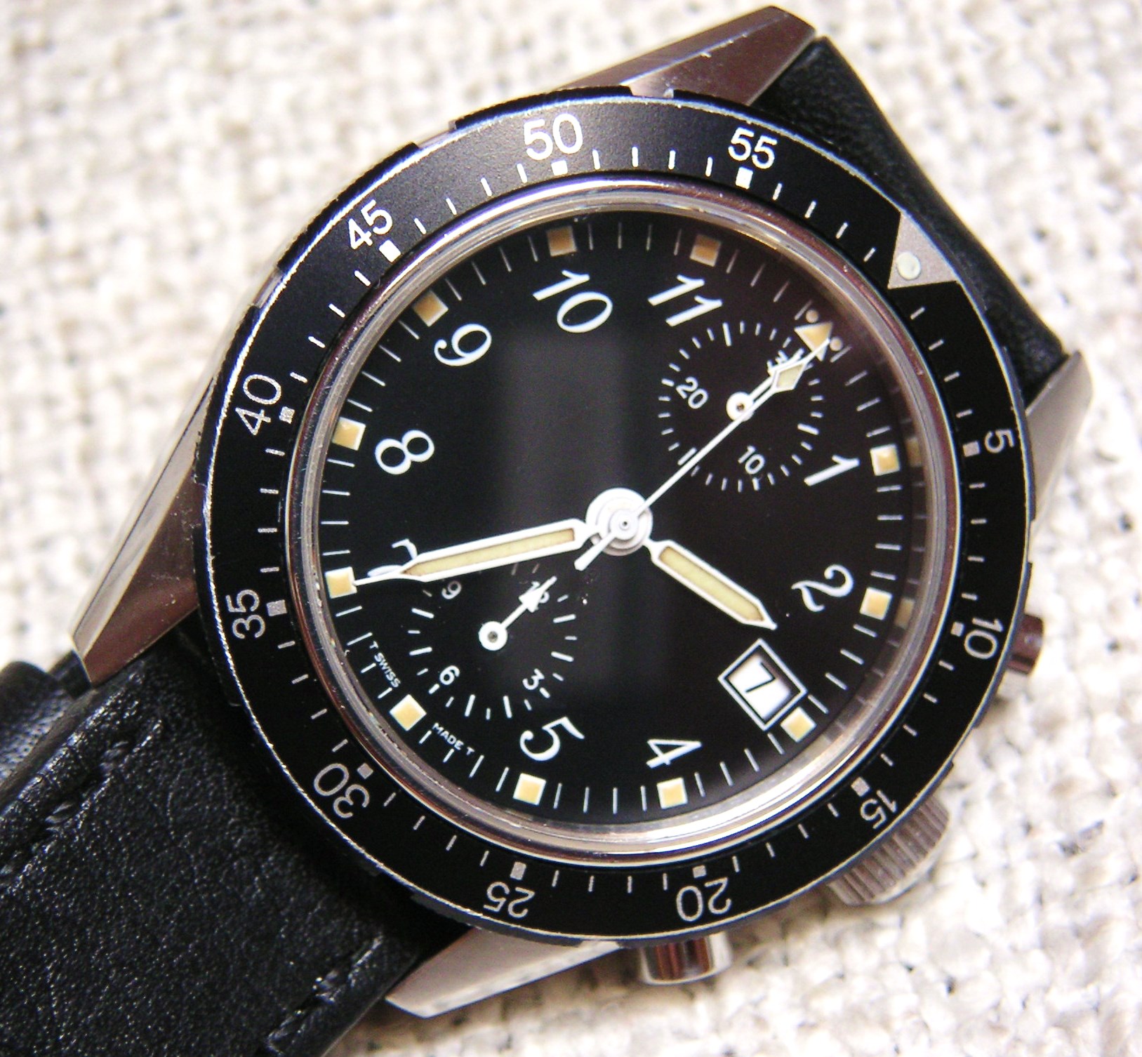

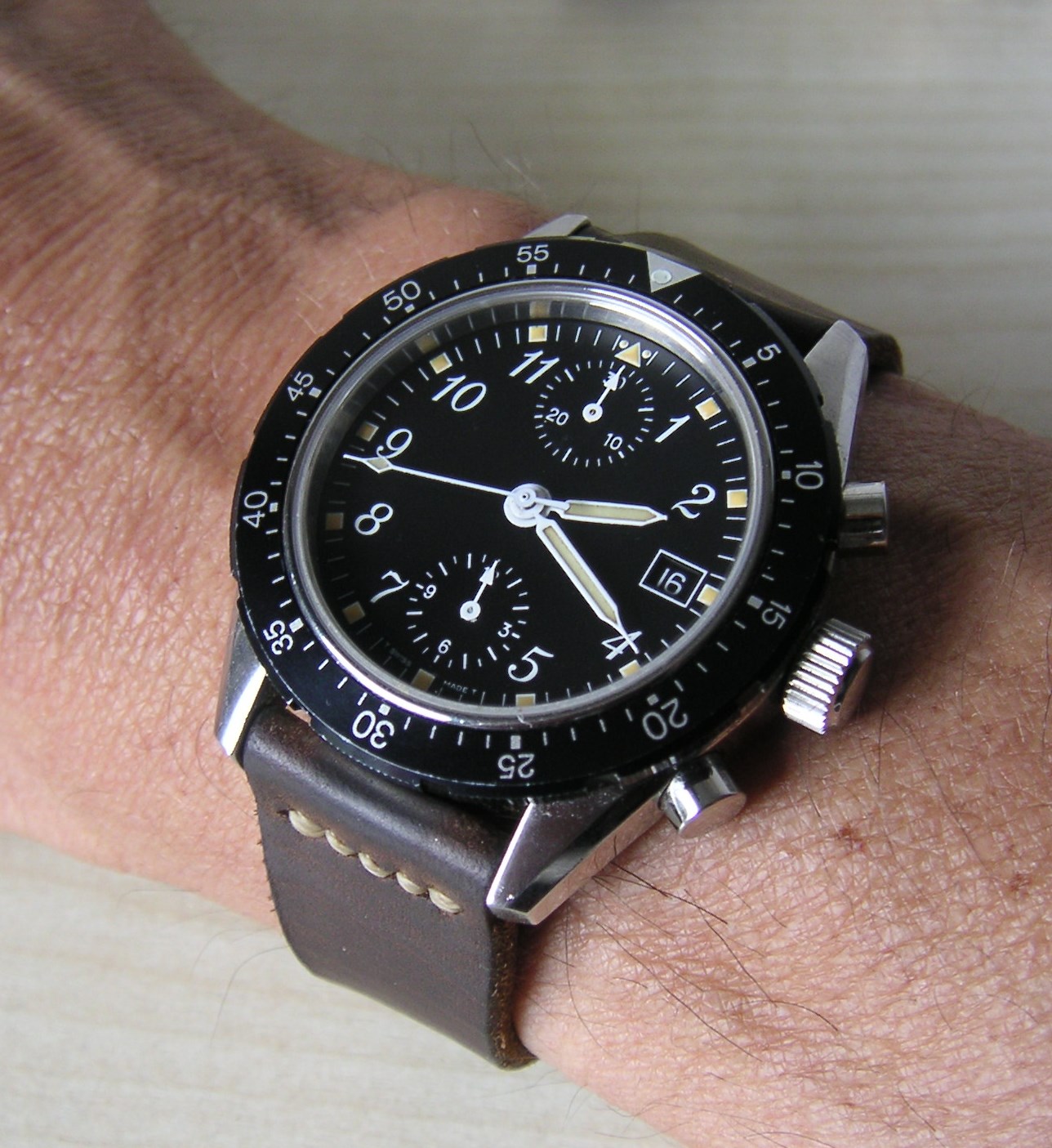

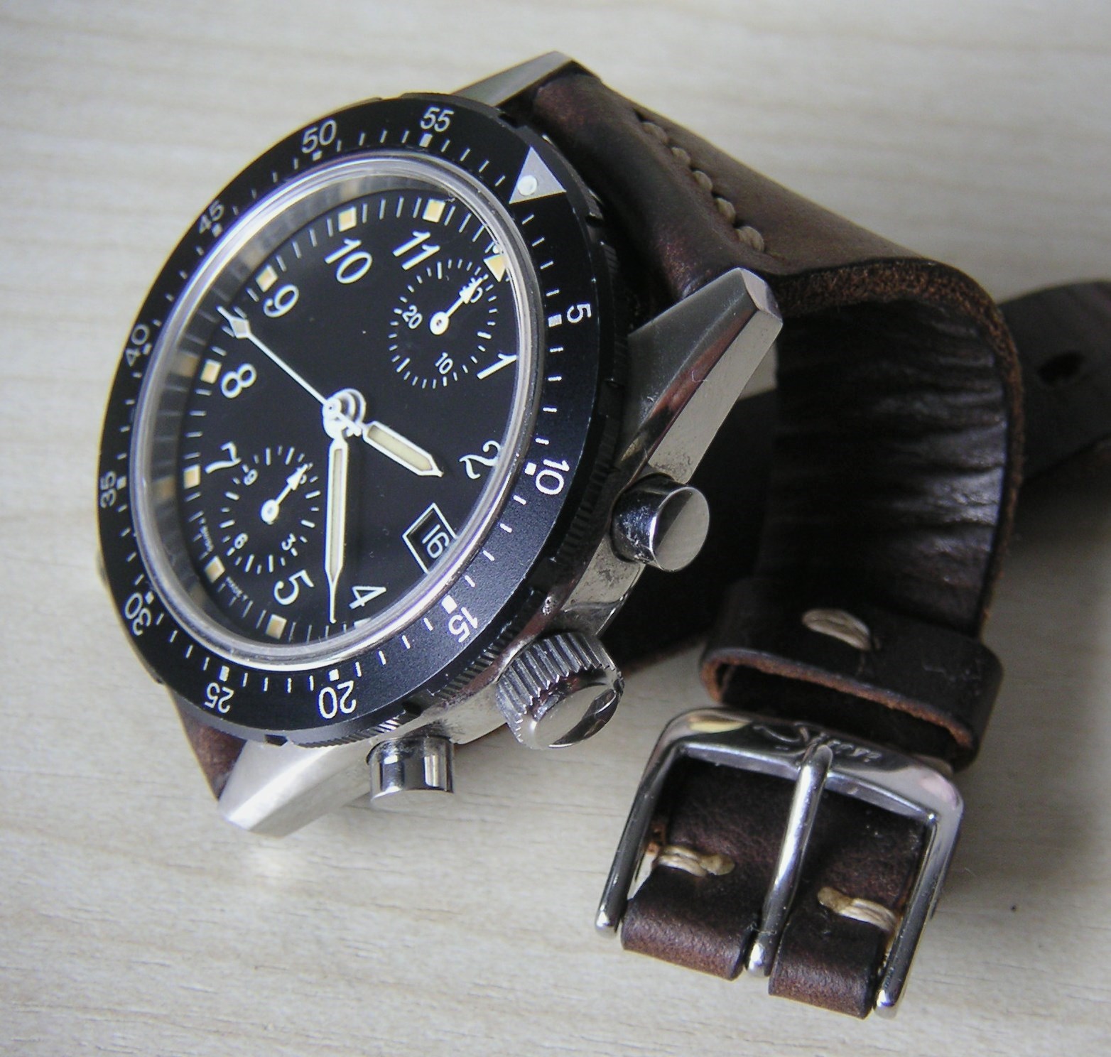

    Zur Uhr :

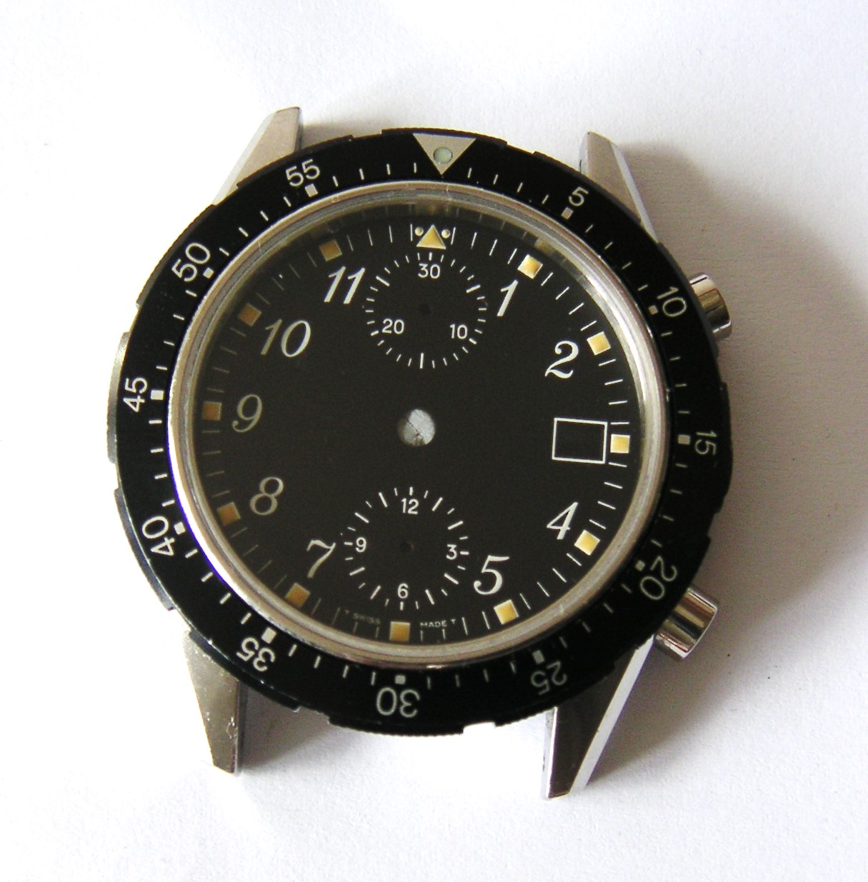

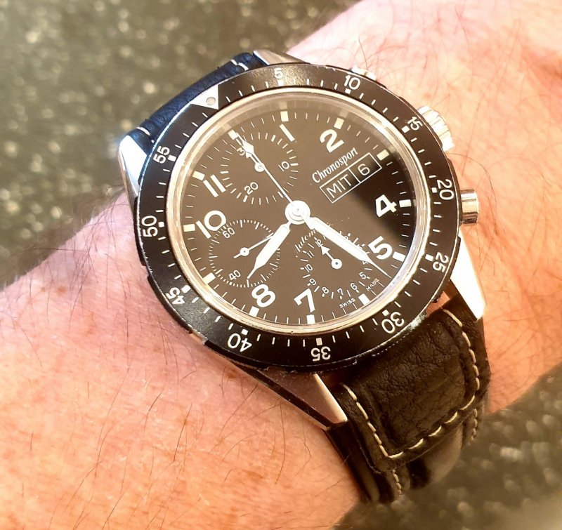

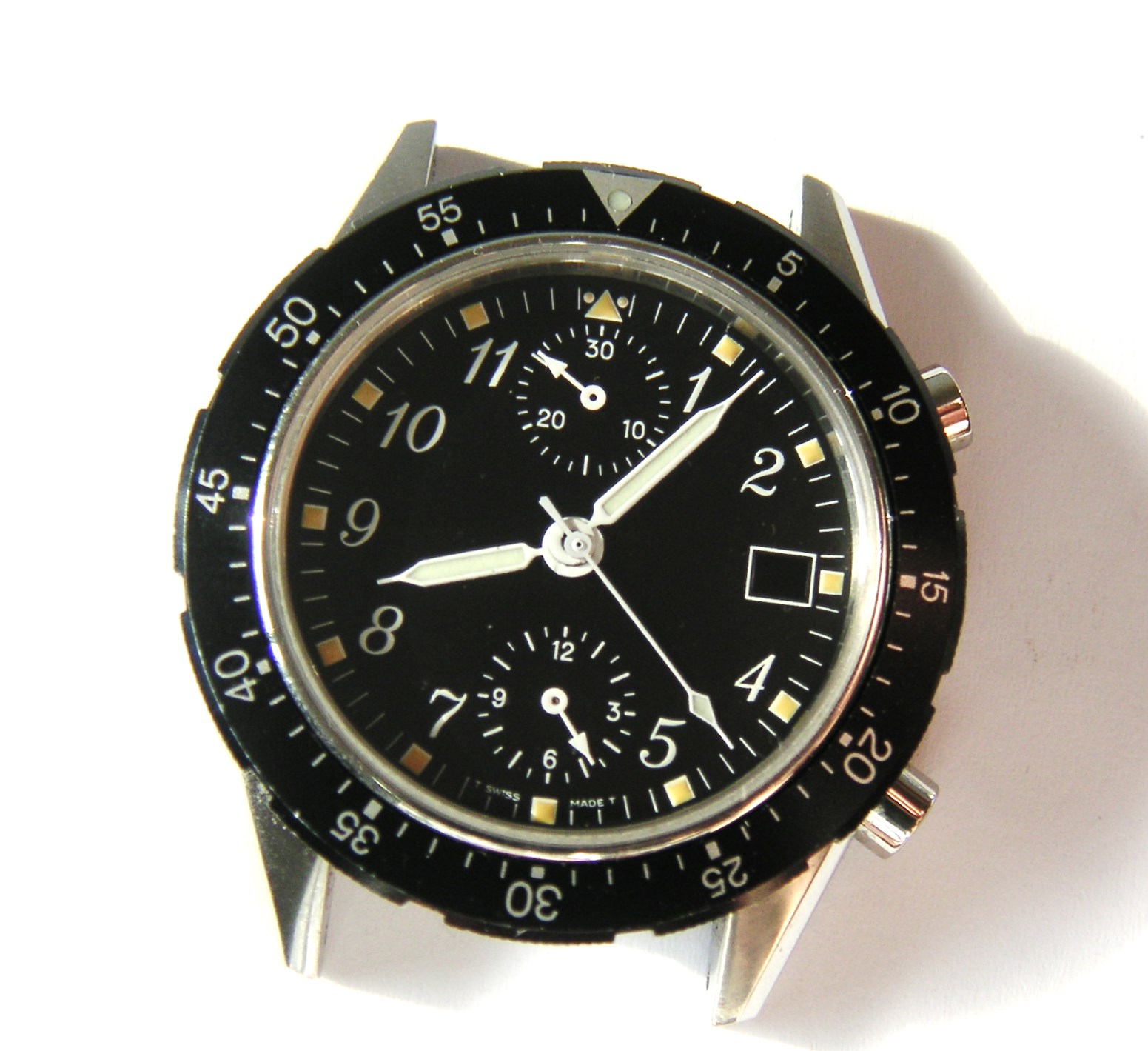

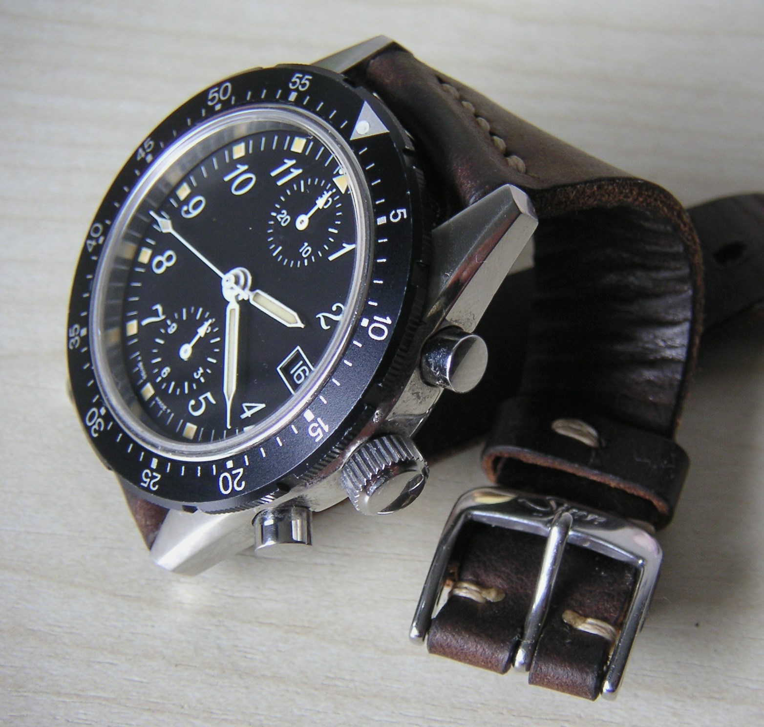

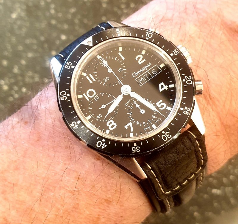

    Das Gehäuse Foto1 wurde sehr selten von Chronosport(3x im Netz gefunden) verbaut.
    War aber bei Ollech&Wajs Mirage 3 oder Perseo und Hebdommas weit verbreitet (gab sogar Schleppzeigers).
    Es beruht auf dem Girard Submariner 200m Gehäuse und ist statt 38 nun 39,5mm.
    Funfact : Es gibt 2 Versionen,die Alte von Helmut genutzte recht Hochwertige 1994-99 und die von 2000.ca.2014 etwas billigere Gehäuseversion.

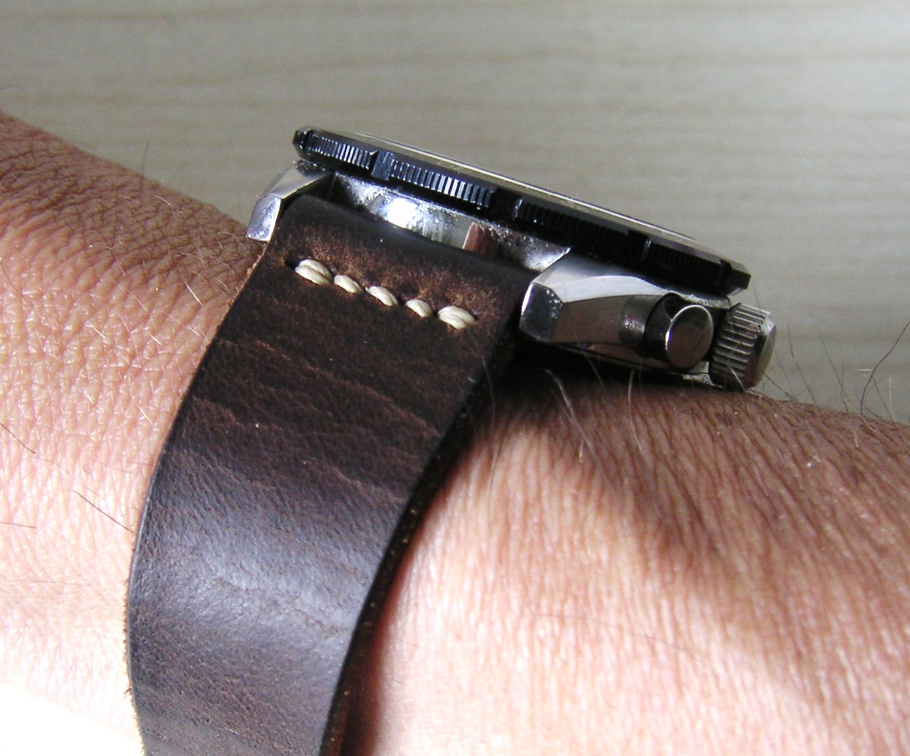

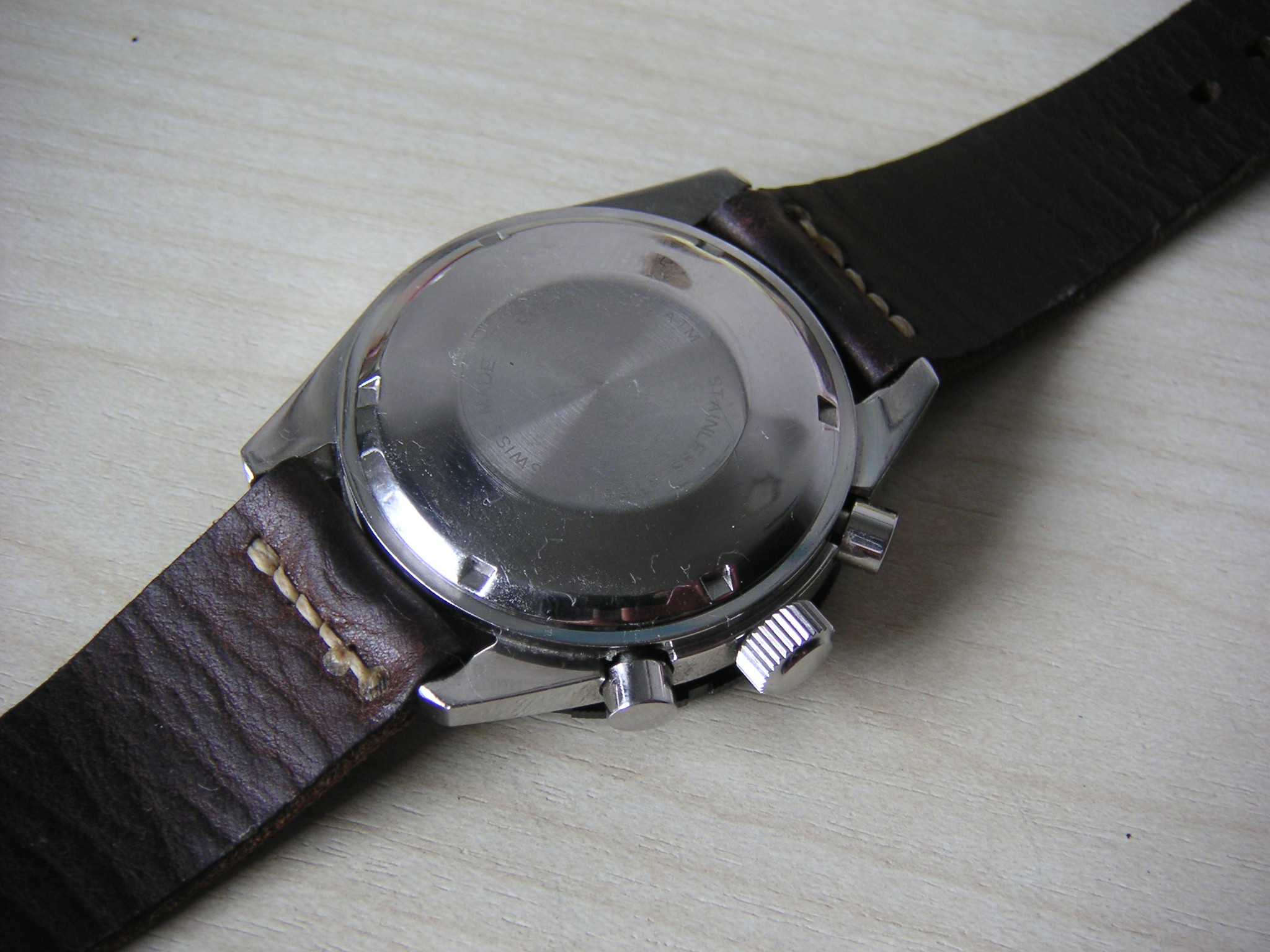

    Fakt ist,bis zu 200m Wasserdicht nur 13mm Bauhöhe und aus dem vollen (kein Werkhaltering).

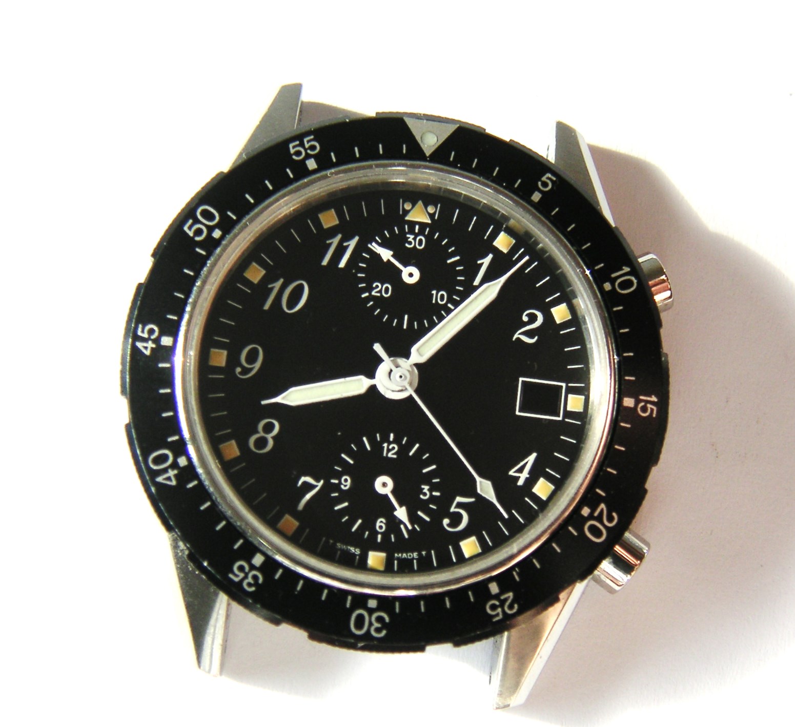

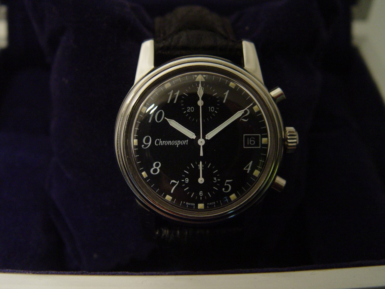

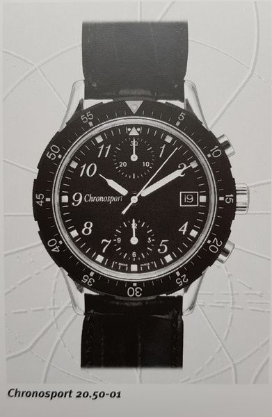

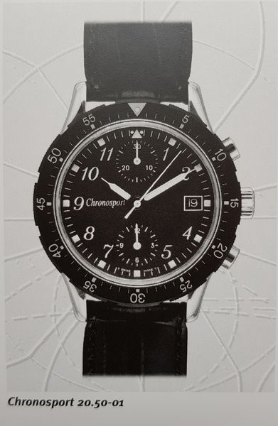

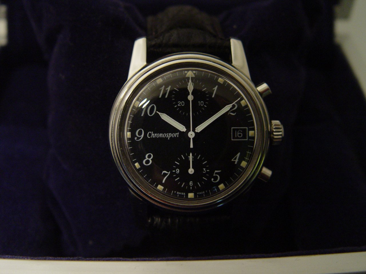

    Das tolle reduziete Chrono Zifferblatt vom Foto2 und 3 gab es als Chronosport/Guinand Model 20.50-01
    leider aber Stundenzeiger zu kurz und nur 38,5mm bei Hauhöhe 15,2mm und doofer Bandanstoß mit 19mm.
    Am Markt so selten das ich ein Katalog Foto von Stefan (Selespeed) anfordern mußte (Danke dir).
    Und öfters mal als Model 351 die Handaufzugs 7760 Version in 37,5mm aber ohne Drehlünette
    Zu meinem Zifferblatt ganz ohne Aufschrift gibt es 3 Theorien :
    -bei Produktion des Blattes gab es noch Streit um den Namen "Sinn" also 1994-96
    man wußte also schlicht noch nicht wie man Heist 8)
    -Ersatzblätter bekamen den Namen "Nachträglich" so konnte im Service-Fall immer passend Guinand oder Chronosport gewählt werden.
    -Für Sonderblätter wie Fliegerstaffellogo oder Kegelklub WeisseFahne2
    Was habe ich getan :sverd:

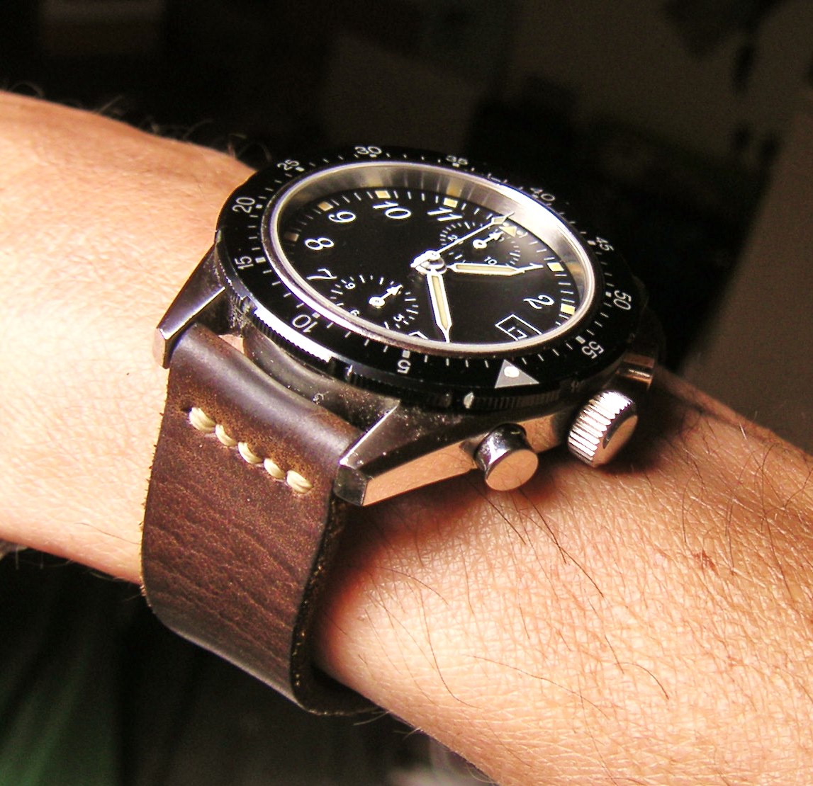

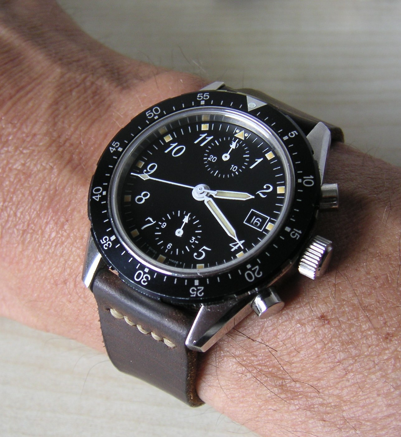

    Gehäuse von der Einen dann das tolle Zifferblatt.
    Die Zeigers gekürzt und mit doppeltem Espresso dauerhaft leicht Vintage gepinselt :D
    Ist echt Beste,da Luminova C3 so dauerhaft weiter Nachleuchtet.
    Der hässliche grün/braun Farbunterschied aber weitgehend vermieden werden konnte.
    Das haben/hatten viele der Uhren bereits seit ca.1998 ;) (wilden Tritium/Luminova mix).
    Ah,im Werk noch Wochentags Anzeige entfernt und permanent Sekunden Achse ausgebaut.
    Denke das war es auch schon.
    Albert mein Klassik-Timer

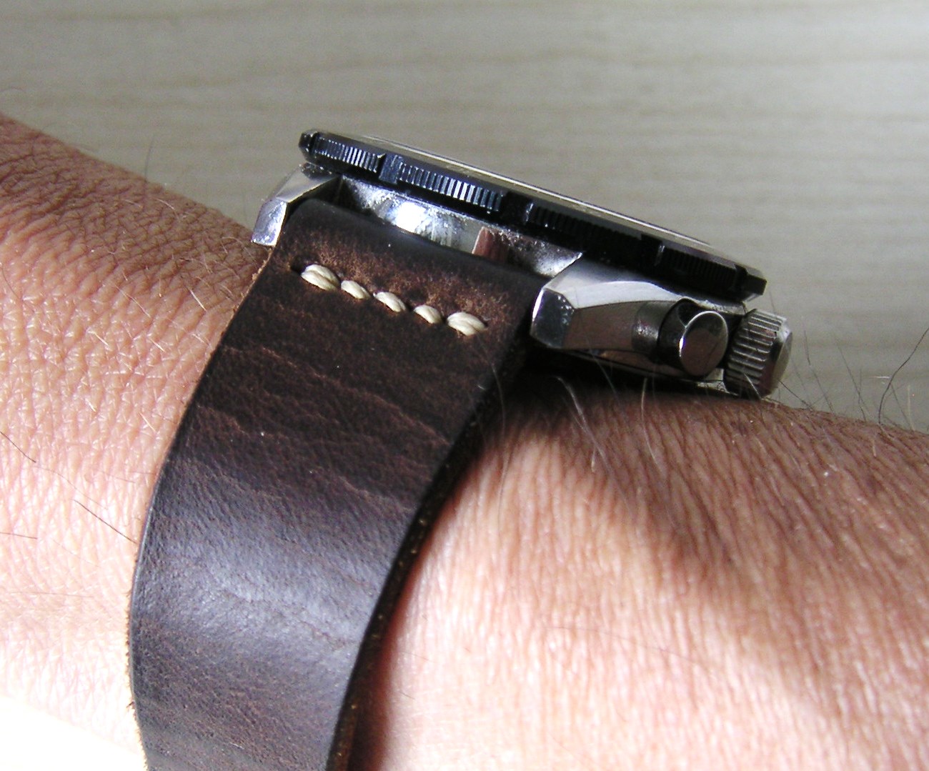

    Automatik 7750 in 40,5mm (über Lünette) Bandanstoß 20mm,Gewicht 78 Gramm.
    Bauhöhe coole 13mm.
    Rastlünette mit 60 Klicks über wertige 2x Stahlkugeln mit Federn im Gehäuse Eingelassen.

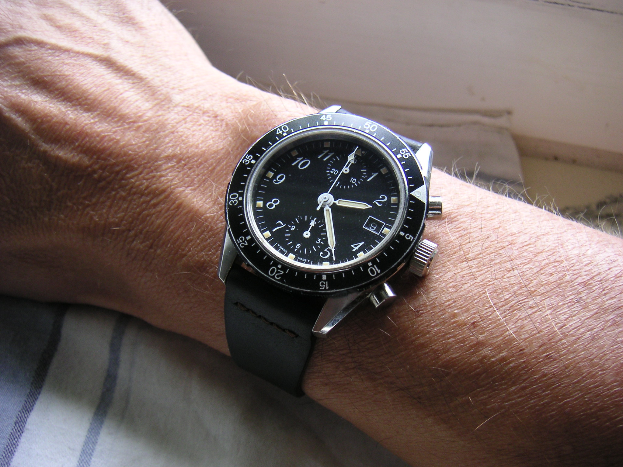

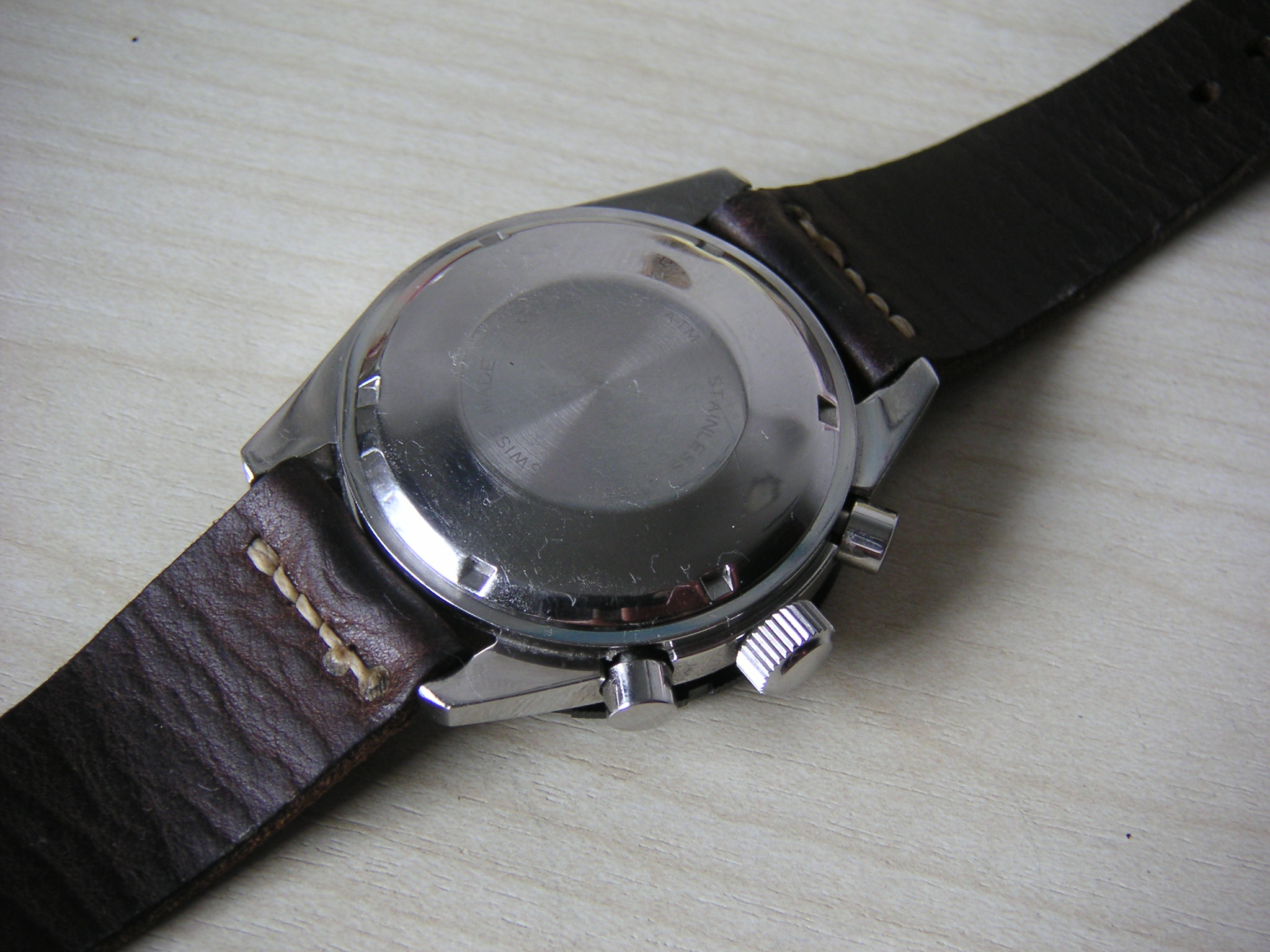

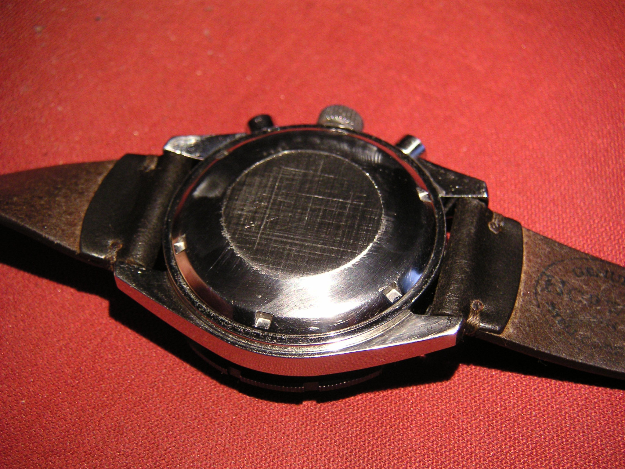

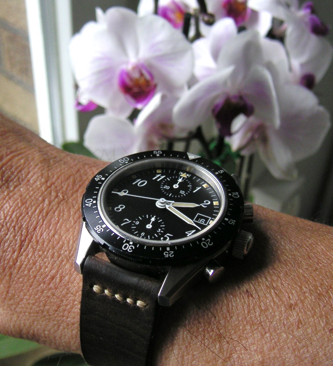

    So noch ein paar Bilder vom Opfer,inkl nach der Espressokur :weglachen2 und der klasse Bauhöhe.....

    Das gewählte Gehäuse ist ein echter Klassiker und extrem selten, schön flach und mit geraden Hörnern, auch Krone und Drücker, für damalige Verhältnisse relativ groß sind besonders!
    Das Blatt natürlich auch sehr exotisch wie wir beide nur zu gut wissen, erst recht ohne Branding : klasse
    Durch die relativ kleinen Totis ist die übrige Ablesbarkeit auf dem Blatt super. : doppelt Daumen hoch Kein Anschnitt von Ziffern und die sind bei den 20er Uhren auch schön geschwungen, ein echter Hingucker aber auch gut ablesbar. Meine erste CS mit 7750 hatte das gleiche Schriftbild und auch die gleichen Zeiger (ohne Espresso nachgedunkelt mit der Zeit...) :weglachen2
    Ja die klassischen CS/Guinand Zeiger der 20er und 40er Serie mit Espresso auf alt zu trimmen, dachte ich erst das ist ein Scherz? 8| FrecheFratze
    Aber Du hast es wirklich getan stimmts? : maulwurf cheerleader :weglachen2
    Ein tolles Unikat hast Du Dir da gemacht, alles selbst oder war da ein Uhrmacher Deines Vertrauens am Werk? :mggl:

    Sehr schön finde ich das aufgeräumte Zifferblatt.
    Gefällt mir wirklich sehr gut.
    Und das Lederband passt wie ,,:box: aufs Auge".

  • Foto1 aus dem UM 04/99 zeigt einige der schönen "Startup 2.0" Uhren von Helmut Sinn

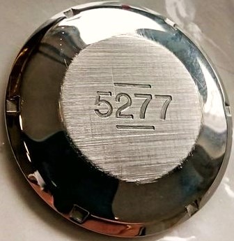

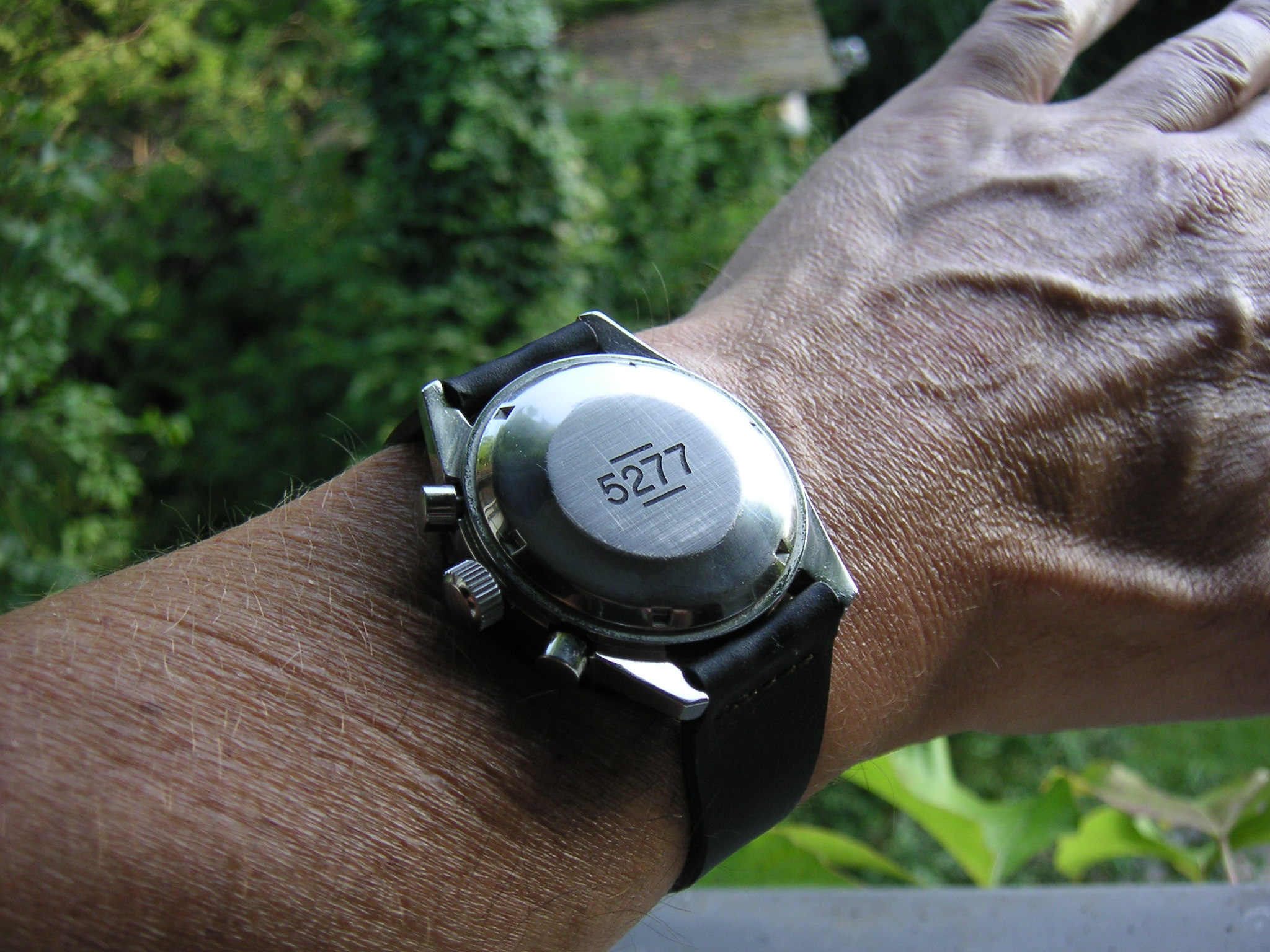

    Foto2 zeigt die damals zum Teil noch massiven Stahlböden.Welche Untereinander getauscht werden konnten.

    Foto3 einfach so,ne Uhr

    Kurios ist das die Modelle oft schon "ab Werk" das leicht braune Tritium auf dem Zifferblatt hatten.
    Nur mit der originalen Luminova C3 Zeiger Beschichtung war da nie Homogene Patina ;)
    Der Espresso Trick ist Mega da man "kalten Kaffee" mit feuchtem Wattestäbchen einfach so vom Zeigerrand bekommt.
    Hatte 4 Wochen eine Kaffee Farbprobe Innen ans lichteste Fenster geklebt.Als sich das mit der Zeit nicht Farbveränderte wußte ich,yes so geht es FrechAuslachen

    Das Leder war vor Jahren 22mm.Aber wie die "echten" Paneristi Badet und Schwimmt es mit mir.
    Sowas hält mit Lederfett Jahrzehnte und schrumpft halt nur ca. um 10%

    Auch das Lederband passt wie A auf Eimer, echt toll !
