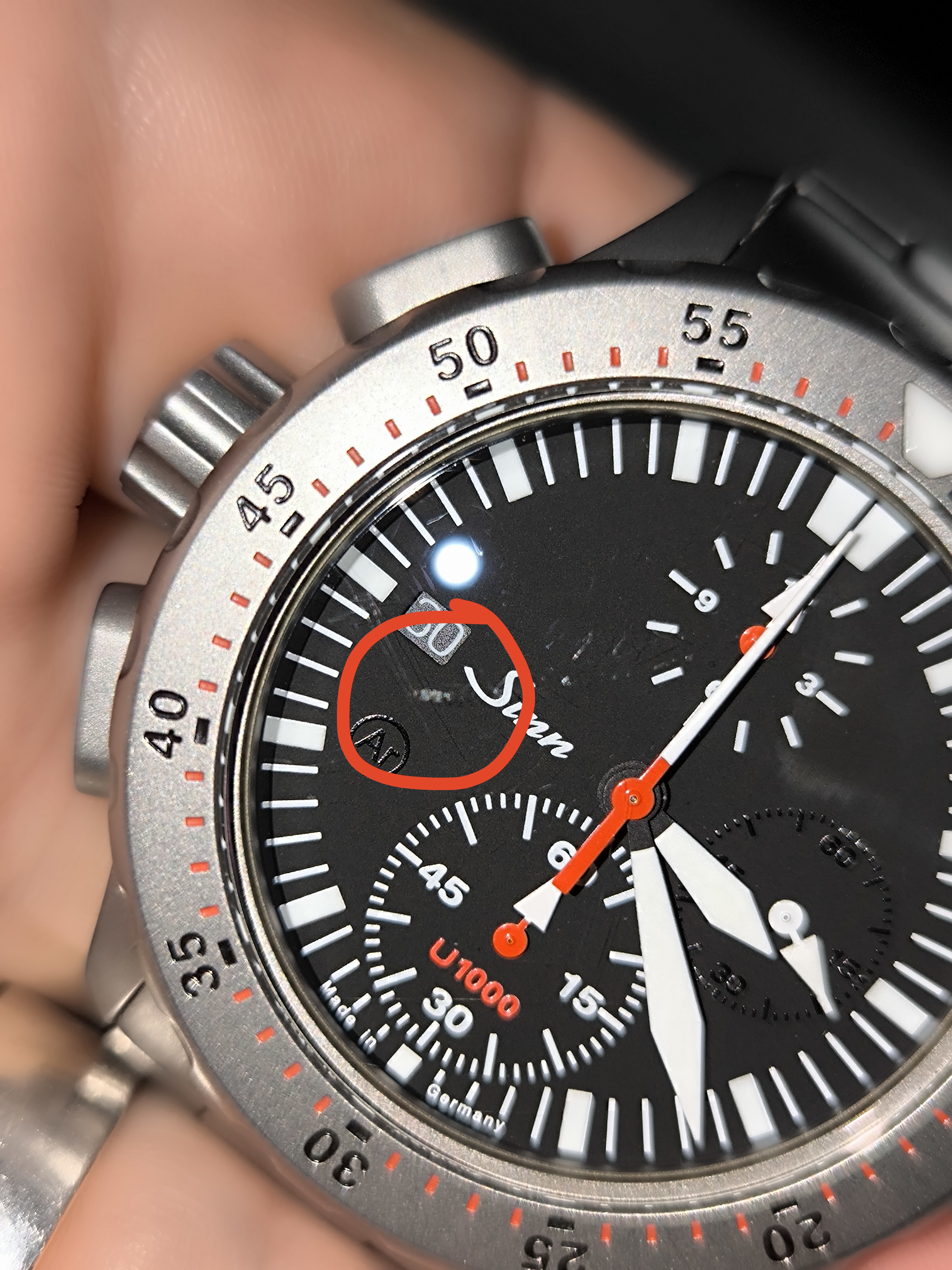

  • Im Bild das ich mit angefügt habe, sieht man das bereits etwas von der Entspiegelung ab ist. Das wollte ich dann auf "günstigem" Wege, beseitigen.....

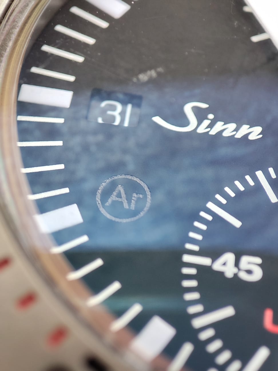

  • Beschädigt ist ja idR nur die Antireflex Beschichtung, nicht das Saphir selbst.
    Zumindest wenn man nicht grade das Glas als Hammer benutzt.
    War so bei meinem 1.1er und der U2.
    Auch meine UX hat lediglich Beschädigungen der Kristalle der Reflexbeschichtung, kann man unter einer starken Lupe gut sehen.
    Insofern, kann einem das Polieren, den Glaswechsel ersparen, sofern das Glas nach der Politur einwandfrei ist.
