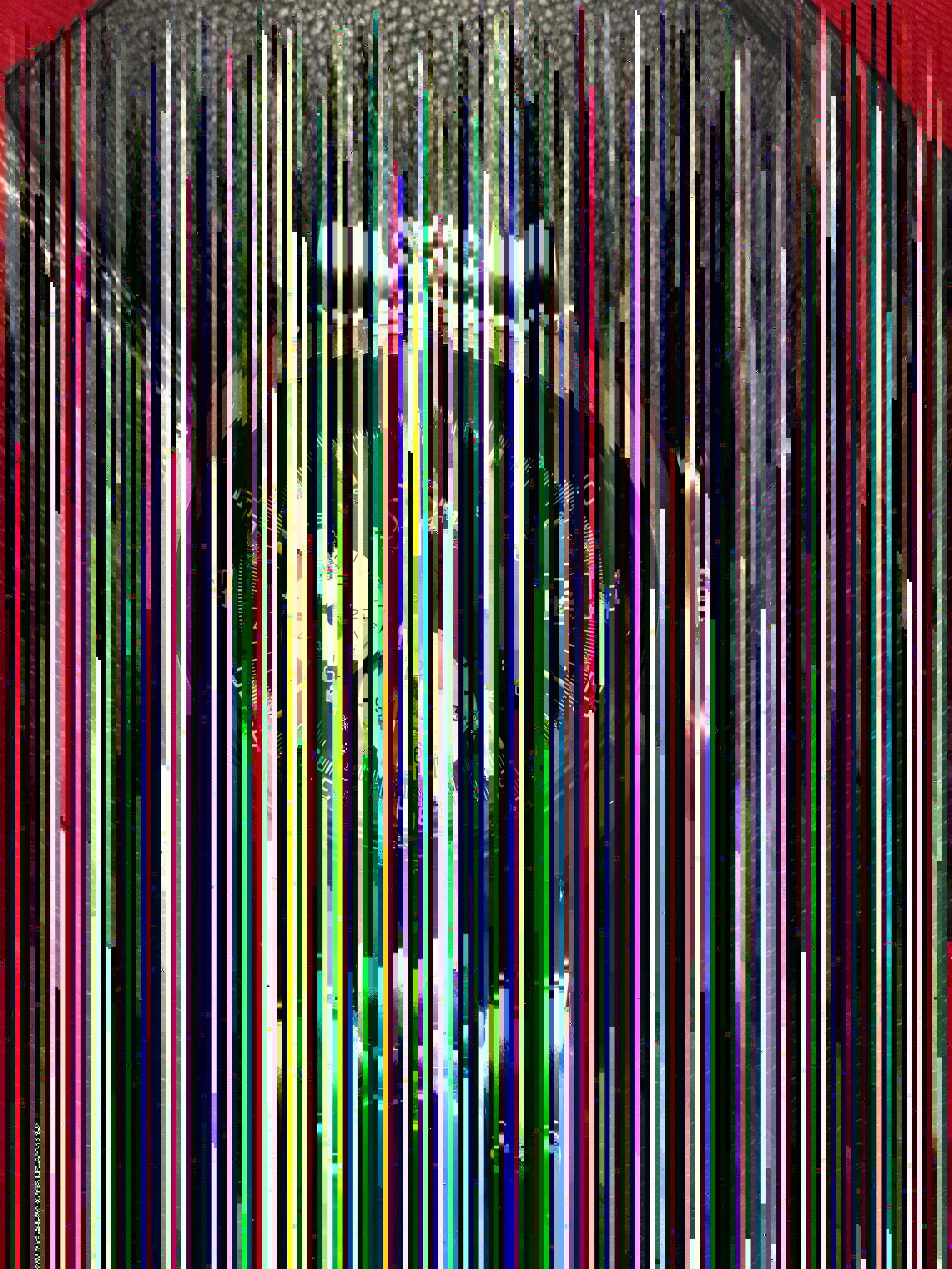

    Hallo!
    Ich habe vor kurzem diese Sinn Uhr von meinem Vater geerbt und würde jetzt gerne weitere Infos zu der Uhr haben.
    Leider bin ich mir nach längerem googeln nicht sicher, um welches Modell es sich handelt.
    Vielleicht kann mir hier jemand weiterhelfen:)
    LG, Sören

    Hallo und willkommen im Forum :mus:
    Ich würde sagen, das ist eine Sinn 140 mit Lemania 1341.
    Kann das noch jemand bestätigen ?
    Ansonsten ist es eine klassische Sinn mit hohen Wiedererkennungsfaktor. Sinn bietet nach wie vor Gehäuseaufbereitungen und Revisionen an. Gebraucht ist diese Uhr immer wieder gesucht, da es eine der selteneren Modelle mit hellen Zählern ist.

    Hallo Sören,
    schönes Stück Sinn-Geschichte,
    ja eine alte 140, Werk mit Datum ohne Wochentag sollte ein Lemania 1341 sein Top1
    Was sagen unsere Lemania-Experten SchuechternKichern
    Behalten, evtl. Revision, Aufarbeiten nur wenn unbedingt nötig und TRAGEN ;;-)))

    Dem gibt es nicht viel hinzuzufügen.
    Sinn 140
    Lemania 1341
    1972-78
    Gehäuse wurde wohl schon einmal aufgearbeitet, da der Sonnenschliff und nicht die Perlstrahlung üblich war. Das Stahlband ist nicht aus der Zeit dieses gab es erst ab ca. 1994.
    So sah das Modell ursprünglich aus :

    Danke schonmal für die Infos!:)
    Soweit ich mich aus Erzählungen erinnern kann, war die Uhr ursprünglich schwarz.
    Sie war vor ca 1-2 Jahren zur Revision bei Sinn und hat zumindest ein neues Glas und Armband bekommen, ich habe leider keine Unterlagen dazu.

    Hallo Sören,
    deine Uhr ist die 140 GMT. Auf deinem Foto war der gelbe GMT Zeiger beinahe komplett vom Minuten-Zeiger überdeckt, deshalb ist das wohl anfänglich nicht bemerkt worden. Die seinerzeitige Beschichtung der schwarzen Gehäuse war etwas spröde und platzte - zum Beispiel bei Schlag-leicht ab. Daher sieht das Gehäuse der 140er meines Bruders genauso wie dein Gehäuse aus, er wars leid und hatte damals seine Uhr vorsichtig abgestrahlt.
