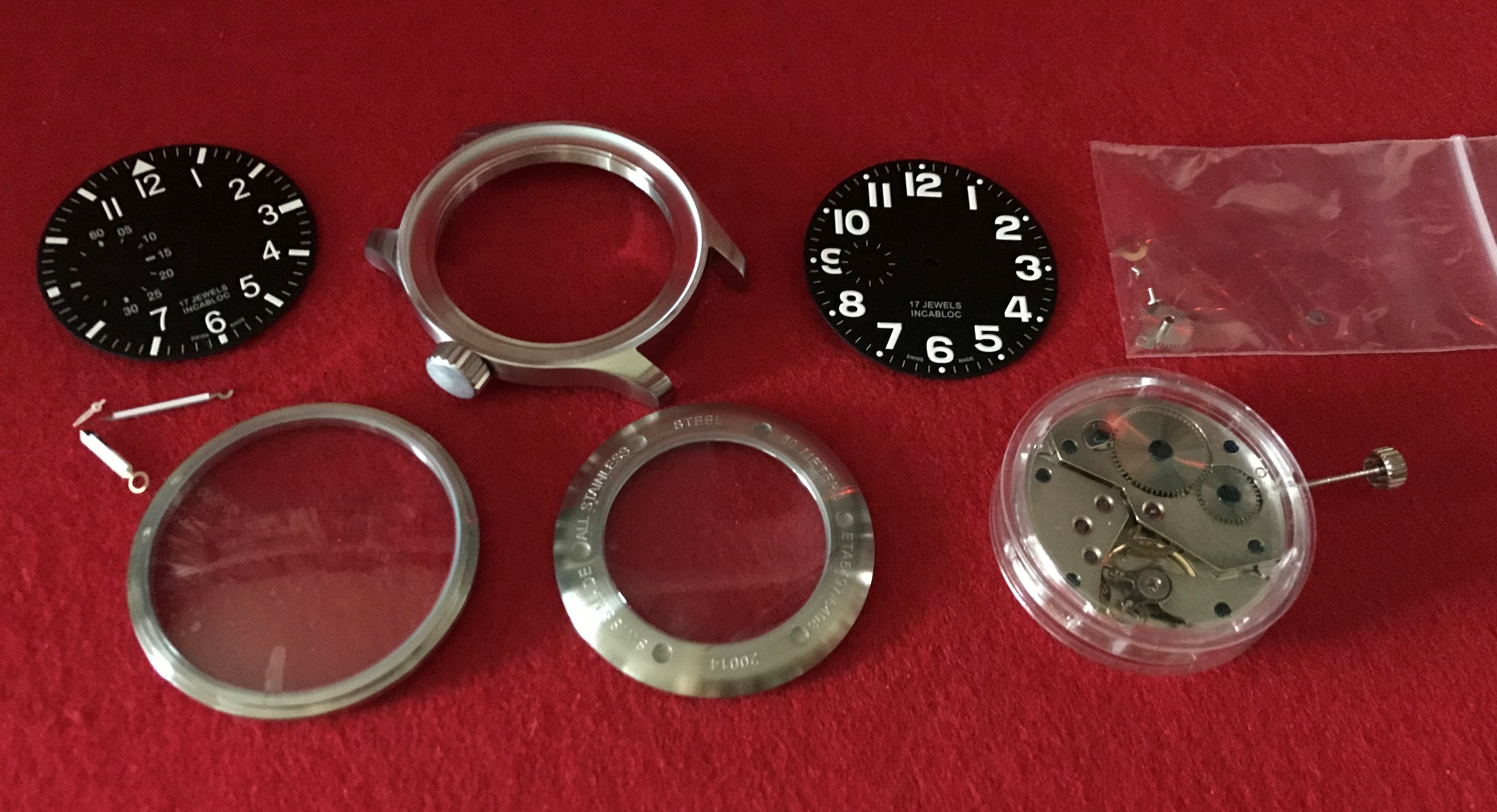

  • Flieger B-Uhr Selbstbau - Teil 3 : das erste Modell

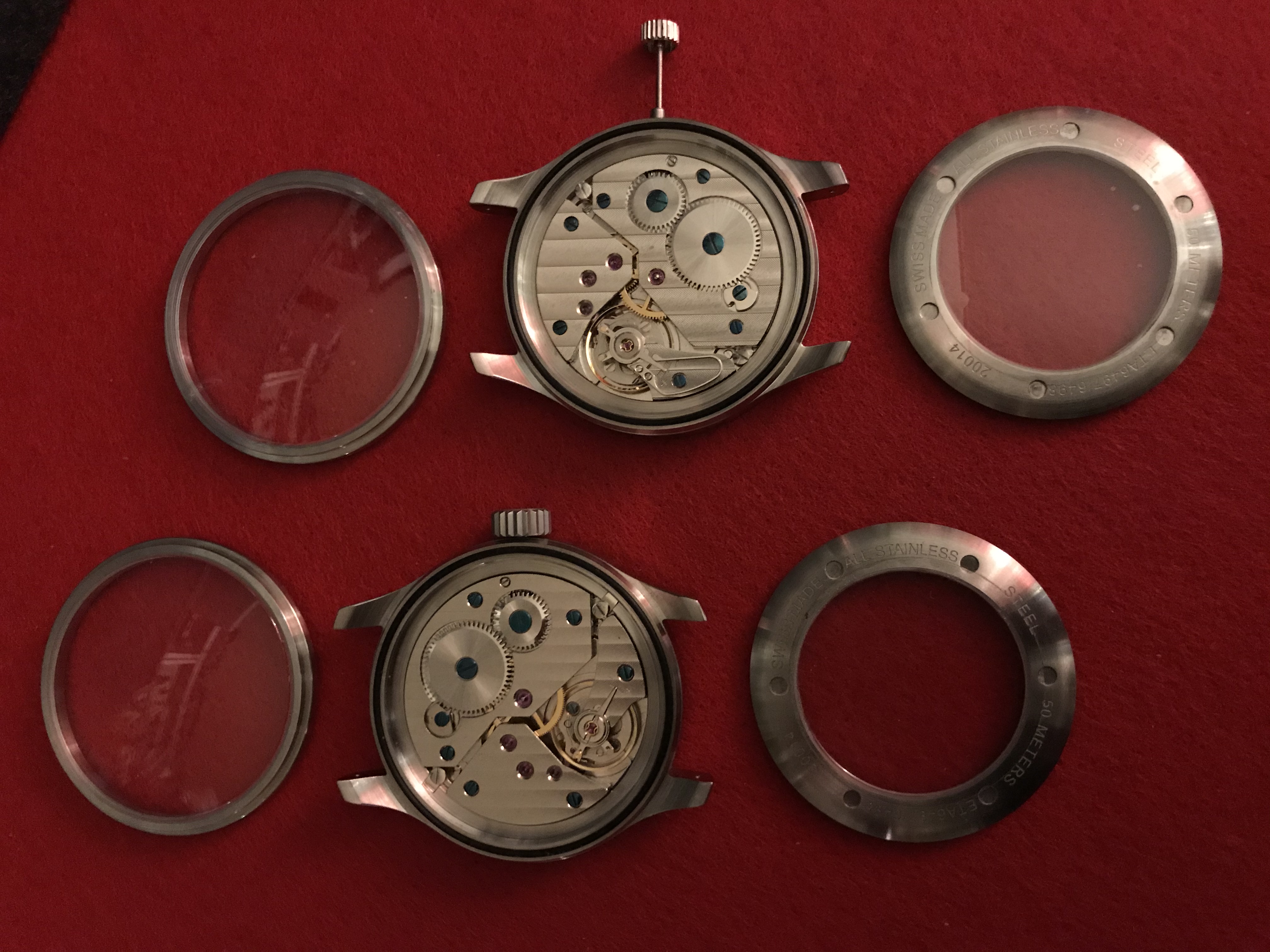

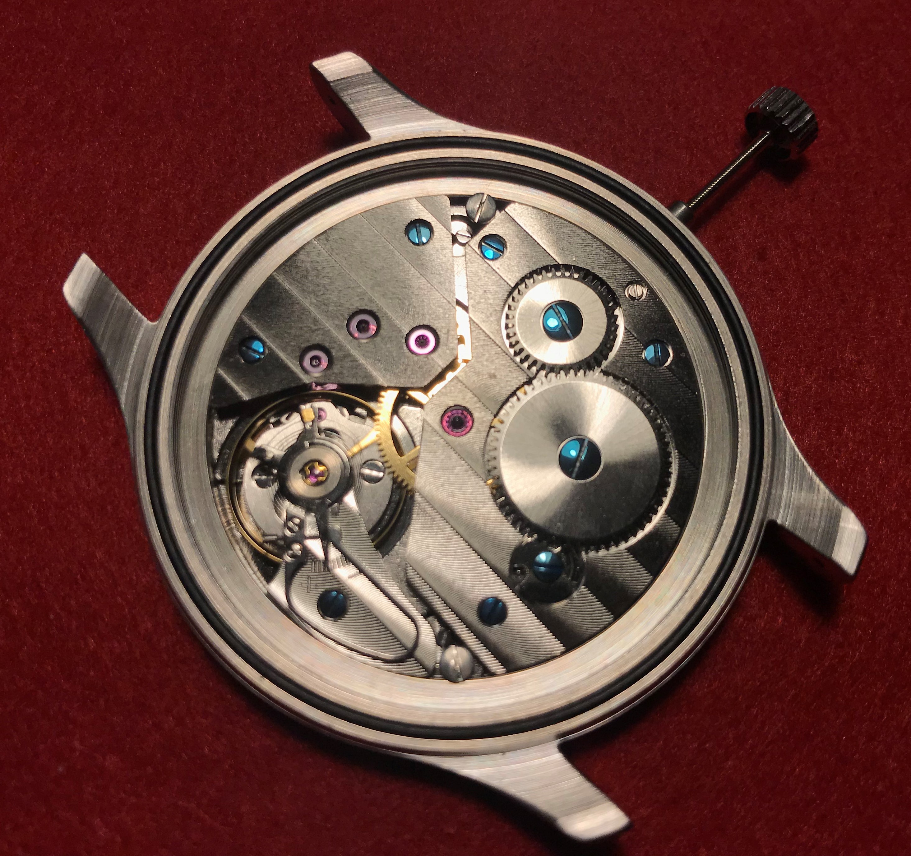

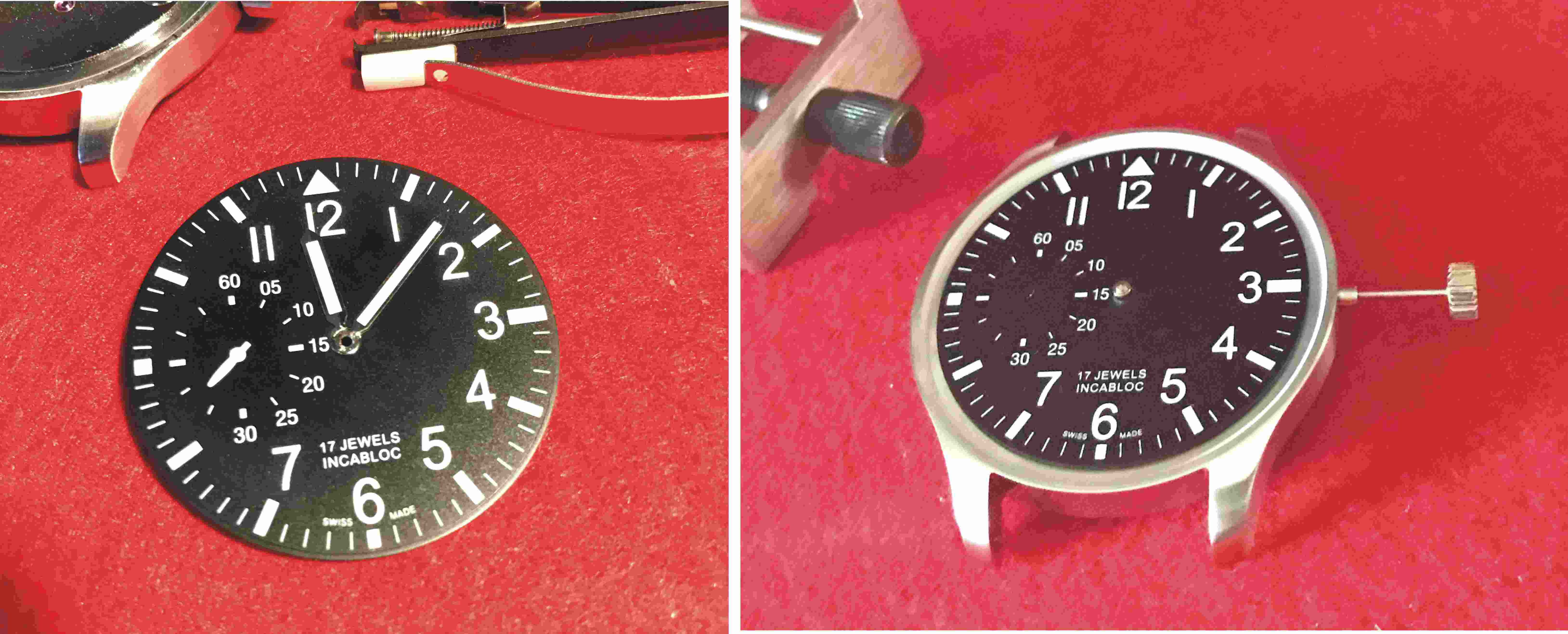

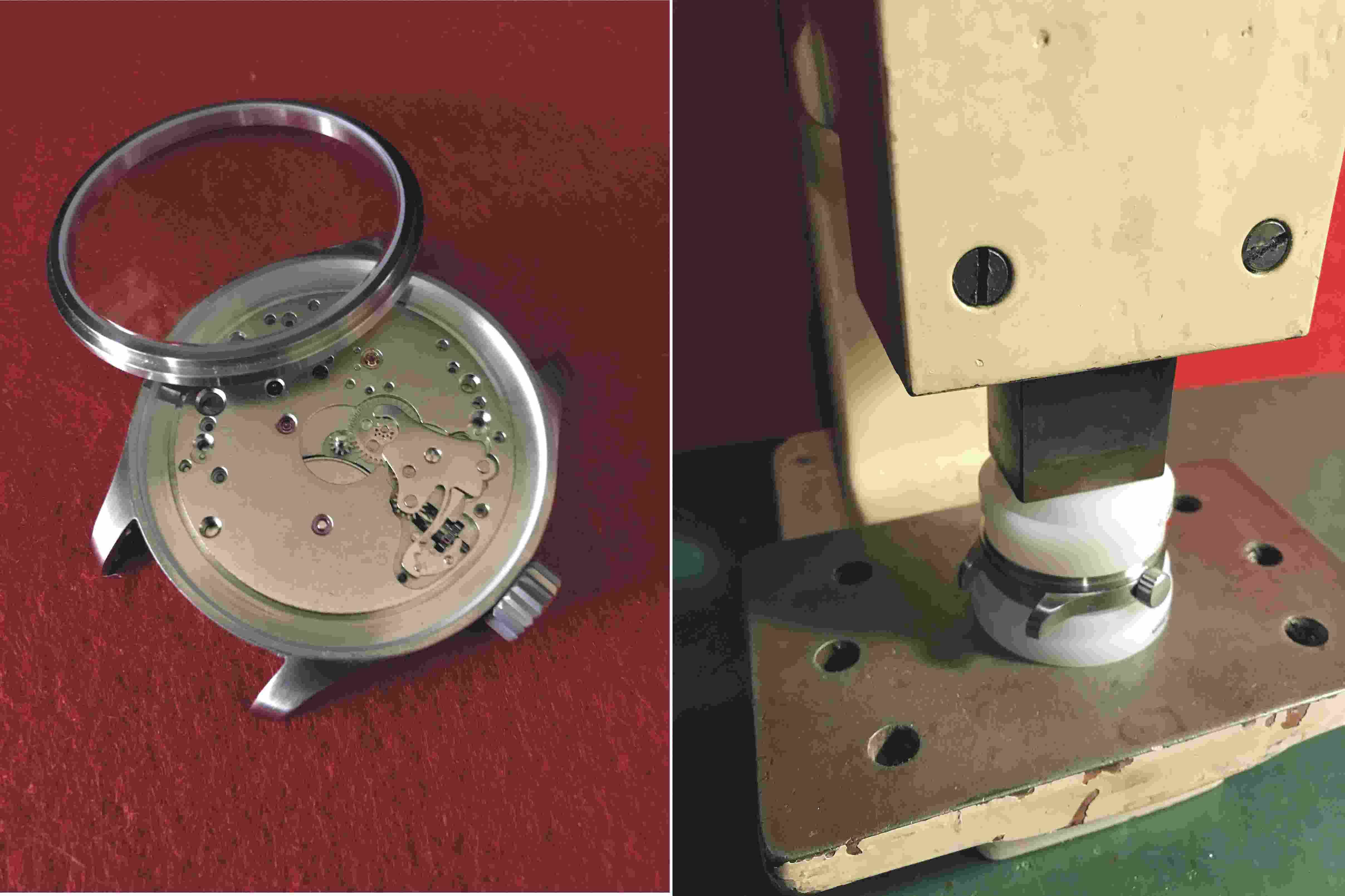

    Dreiteiliges Gehäuse – verschraubter Boden mit Glas – Werk und Zifferblatt von vorne einzusetzen und dann den Lünettenring mit Glas aufpressen – das kann ja heiter werden. Und wie geht das jemals wieder auf ? Ich wollte ja eigentlich mit verschiedenen Versionen experimentieren – aber egal – losgelegt, damit ich mich an solche Arbeiten überhaupt mal wieder gewöhne nach jahrelanger Abstinenz.
    Das Werk hat vorne einen Bund, wird von vorne eingesetzt und von hinten mit 2 Halteschrauben im Mittelteil des Gehäuses geklemmt. Das heißt, diese Montageart funktioniert auch ohne montiertes Zifferblatt, was später noch mal äußerst vorteilhaft zum Tragen kommen sollte.
    Dann Zifferblatt und mitgelieferte Zeiger drauf und Aufzugswelle kürzen (hatte ich bis hierhin auch noch nie gemacht). Internet-Recherche ist da hilfreich – also Mut, mit einem kräftigen Pianodraht-Schneider mit 2 mm Überschuss abgezwickt und den Rest mühsam auf Schleifpapier vorsichtig runtergeholt bis die zum Gehäuse gehörige Krone bündig anliegt wenn sie aufgeschraubt ist.
    Danach die Front nur noch zusammenpressen – Gelächter – der Ring sitzt in der Hartplastik-Dichtung so stramm, daß ich die Kniehebel-Presse aus der Garage holen musste (damit hab ich früher Ventilsitze in Zylinderköpfe eingedrückt).
    Kaum war das Ding endlich zu, rappelt’s am Briefkasten : die bestellten, richtigen Zeiger sind da.Jetzt also den Frontring wieder aufmachen. Ich hatte schon mit Problemen gerechnet und einen recht großen, stabilen Gehäuseöffner angeschafft. Aber der Frontring sitzt so sauber und plan auf dem Gehäuse-Mittelteil drauf, daß da keine der mitgelieferten Öffnerklingen dazwischen geht, ohne das Gehäuse zu beschädigen – da geht nur eine sauber und frisch geschliffene Messerklinge.Also zu allem Überfluß auch erst noch einen Klingenhalter für den Öffner gefräst – und damit geht’s jetzt problemlos so weit auf, daß man anschließend mit der abgerundeten Hand-Öffnerklinge sauber in den entstehenden Schlitz kommt und damit vollständig öffnen kann.
    Neue Zeiger drauf – Front wieder zugedrückt und fertig war das erste Modell. Aber so kann das natürlich nicht bleiben. Das Zifferblatt geht so überhaupt nicht. In einem Nachbarforum ist einem Kollegen der Beitrag über eine Selbstbau-Uhr gelöscht worden, weil der Aufdruck „Swiss made“ zu lesen war – deshalb hier mal ein vorsichtiges Bild vom vorläufigen Endergebnis.
    Das Zifferblatt muss definitiv geändert werden – und das wird der eigentlich spannende, nächste Beitrag über eigene Zifferblatt-Anfertigung.

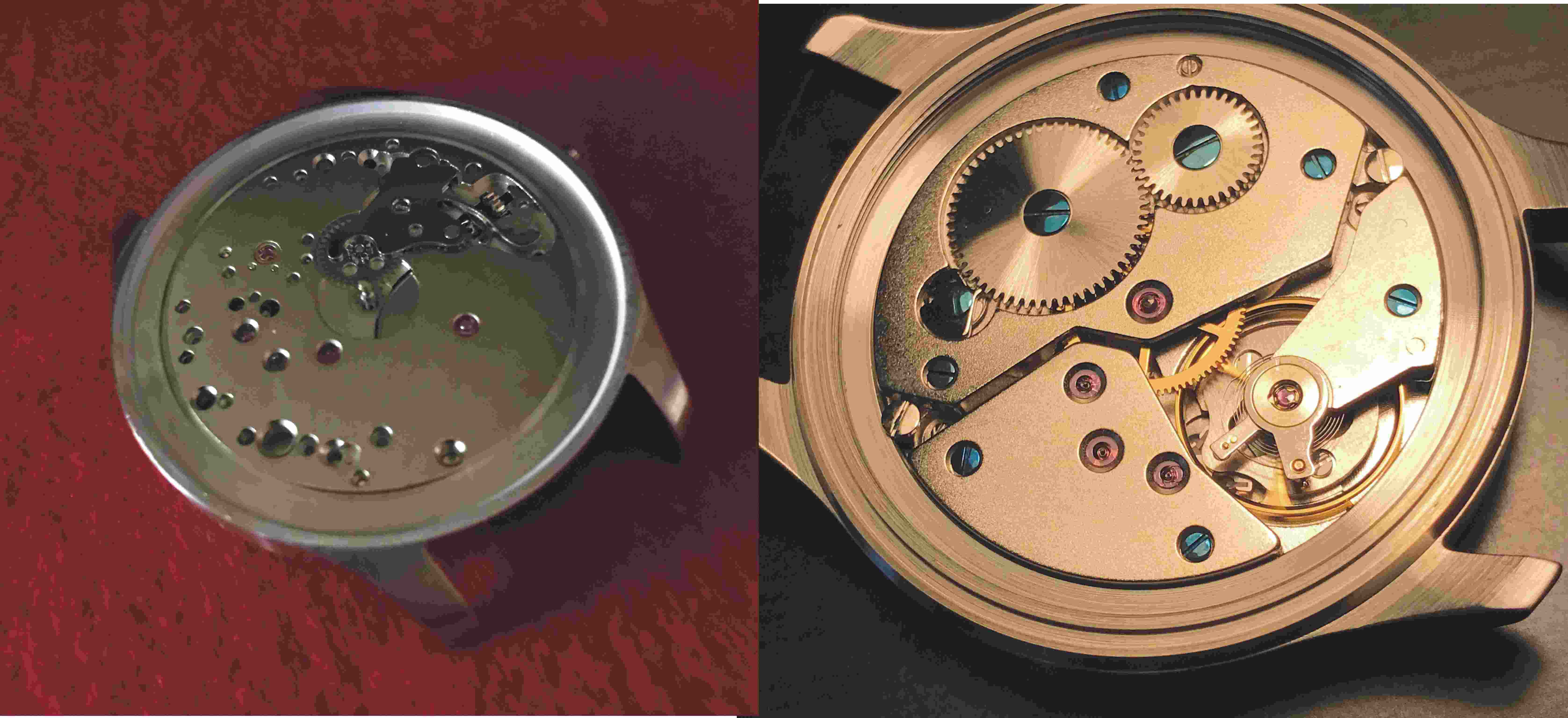

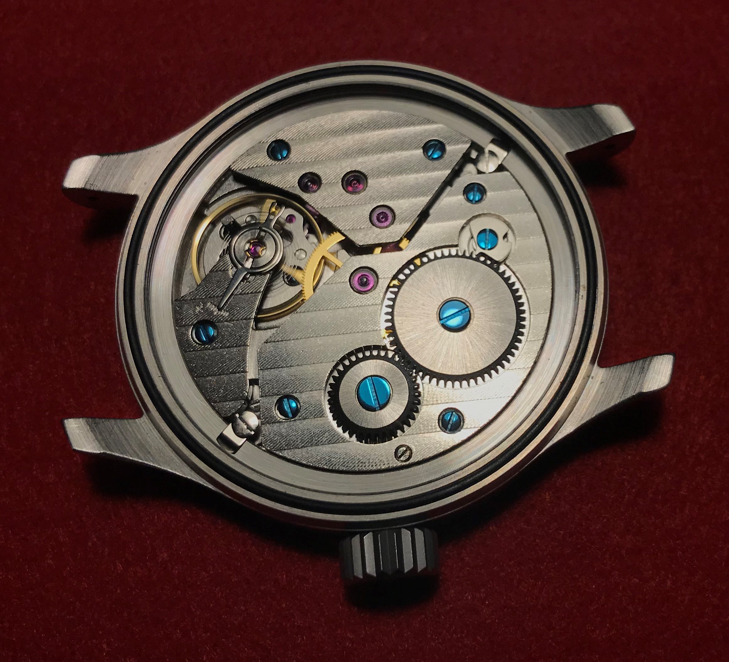

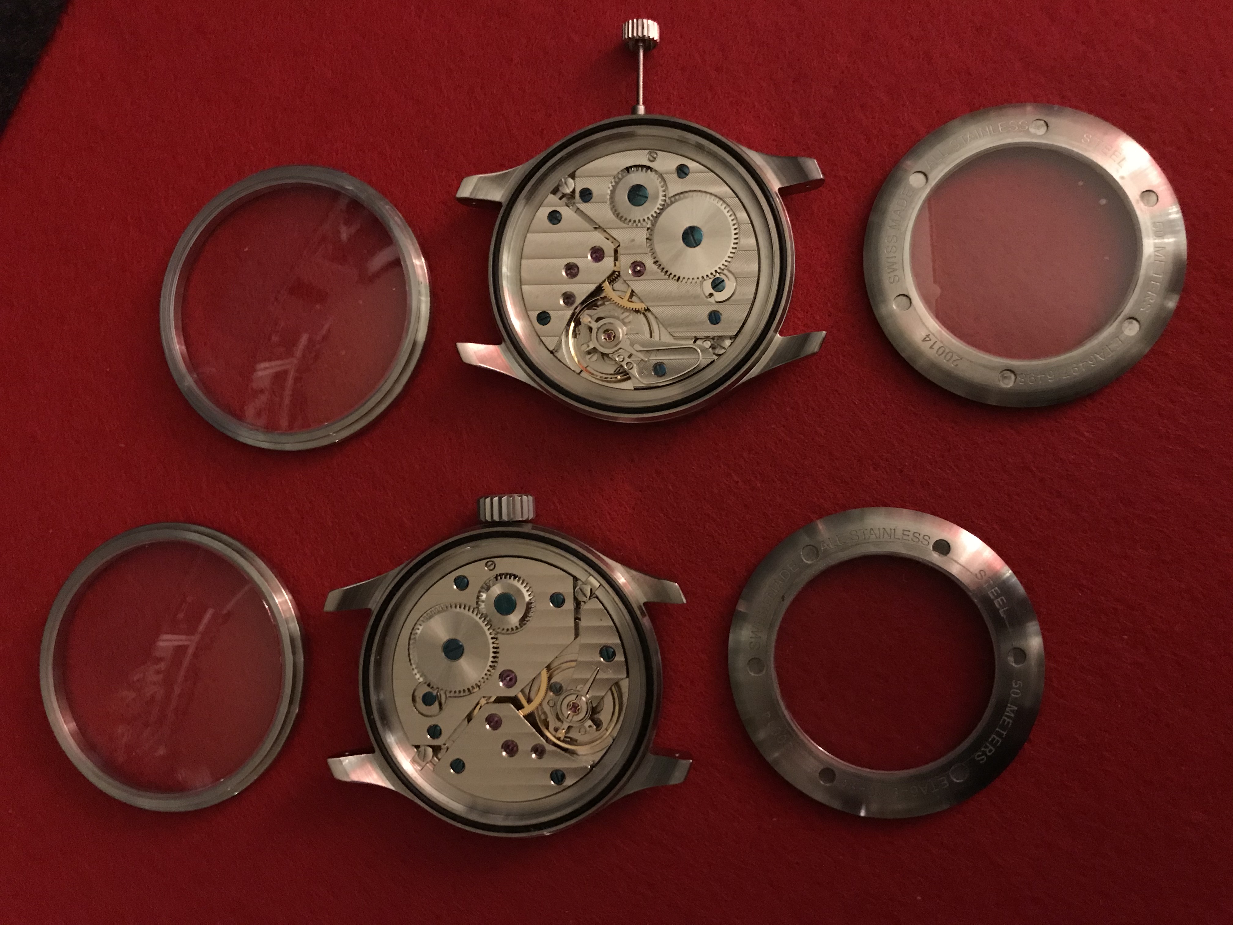

    Heute Morgen kam Material - ein zweites Gehäuse und zwei weitere Uhrwerke. Das ursprüngliche Werk, welches in den vorausgegangenen Bildern zu sehen ist, war der billigste China-Kracher der zu haben war - das war für die ersten Versuche auch ok.
    Aber es war schmucklos, war noch die "ohne -2" Variante mit nur 18.000 A/h und nicht mal einem Hebel zur Feinregulierung am Rücker.
    Die neuen Werke waren nur 10€ teurer und haben Genfer Streifen (die sind bei den Chinesen allerdings nicht geschliffen, sondern werden beim Ausstanzen der Brücken mit geprägt).
    Außerdem sind das jetzt die -2 Varianten mit 21.600 A/h, das eine hat einen Hebel zur Feinregulierung am Rücker, das zweite (übrigens jetzt ein 6498 Clone mit der kleinen Sekunde bei 6 Uhr) hat sogar Schwanenhals-Feinregulierung.
    Und was heißt das jetzt ? Ich muß mich nicht mehr entscheiden welche Bauform ich eigentlich machen will - es gibt einfach zwei :
    Eine Bauform A mit kleiner Sekunde bei 6 und eine Bauform B mit kleiner Sekunde bei 9.
    Und die Krönung vom Ganzen : Das zweite Gehäuse kam genau rechtzeitig - ich hatte heute Termin zur Laser-Gravur - jetzt ist auch das legendäre Anforderungs-Kennzeichen drauf.
    Jetzt fehlen mir nur noch passende Zwiebel-Kronen, dann wird's richtig.

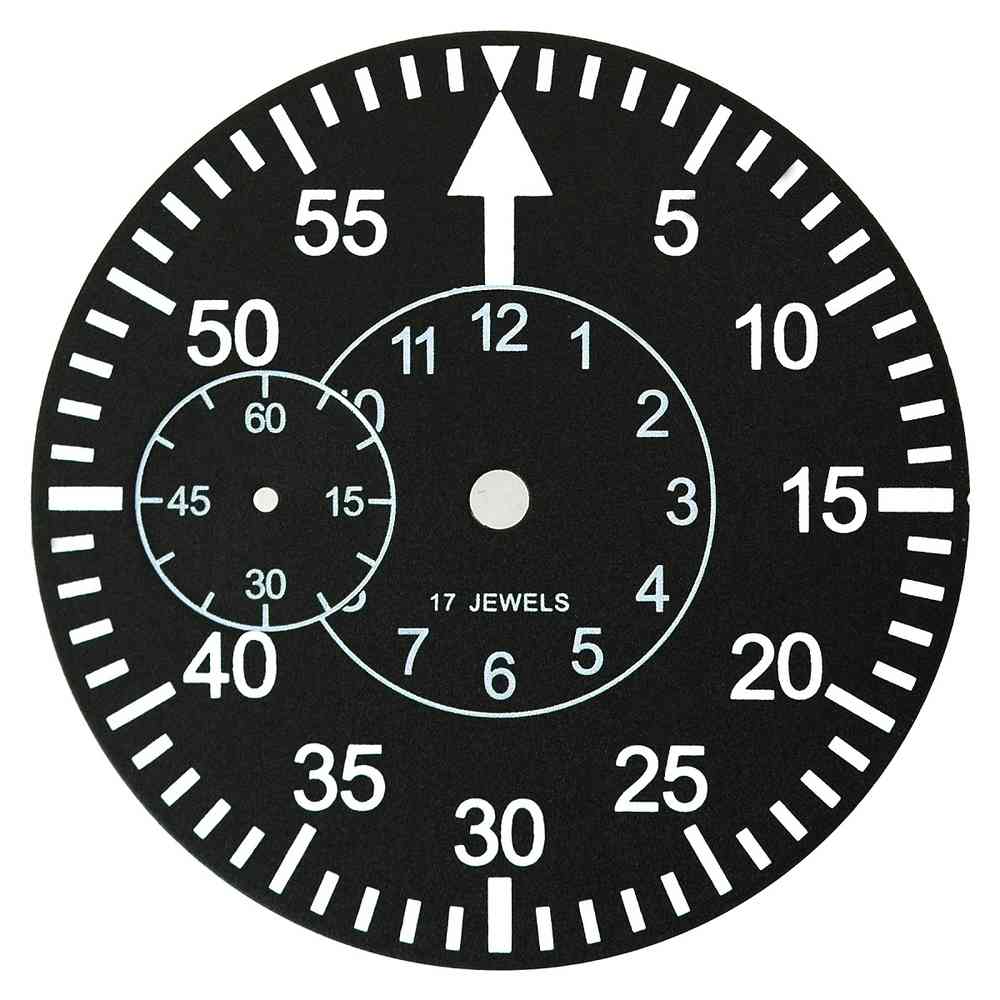

    In 37 bis knapp 39 mm (wie sie für ein 44 mm Gehäuse passen) sind eigentlich ganz brauchbare ZBs erhältlich.
    Ich brauche aber 41 mm und da finde ich nur das folgende, und der einzige Laden hier der es anbietet (außer China), stellt sich seit Februar tot und antwortet auf nix.
    Aber hier stimmen ein paar andere Dinge nicht : Die Proportionen – der Pfeil bei Zwölf ist viel zu fett und sollte auch keinen Gegenpfeil auf dem Minuten-Index haben – und die Einsen im Stundenring sollen keinen Aufstrich haben – und die Vieren müssen oben offen sein – und es fehlen die Leuchtpunkte auf dem Stundenkreis
    Man möge mir verzeihen, ich bin irgendwas zwischen pingelich und inkonsequent. WeisseFahne2

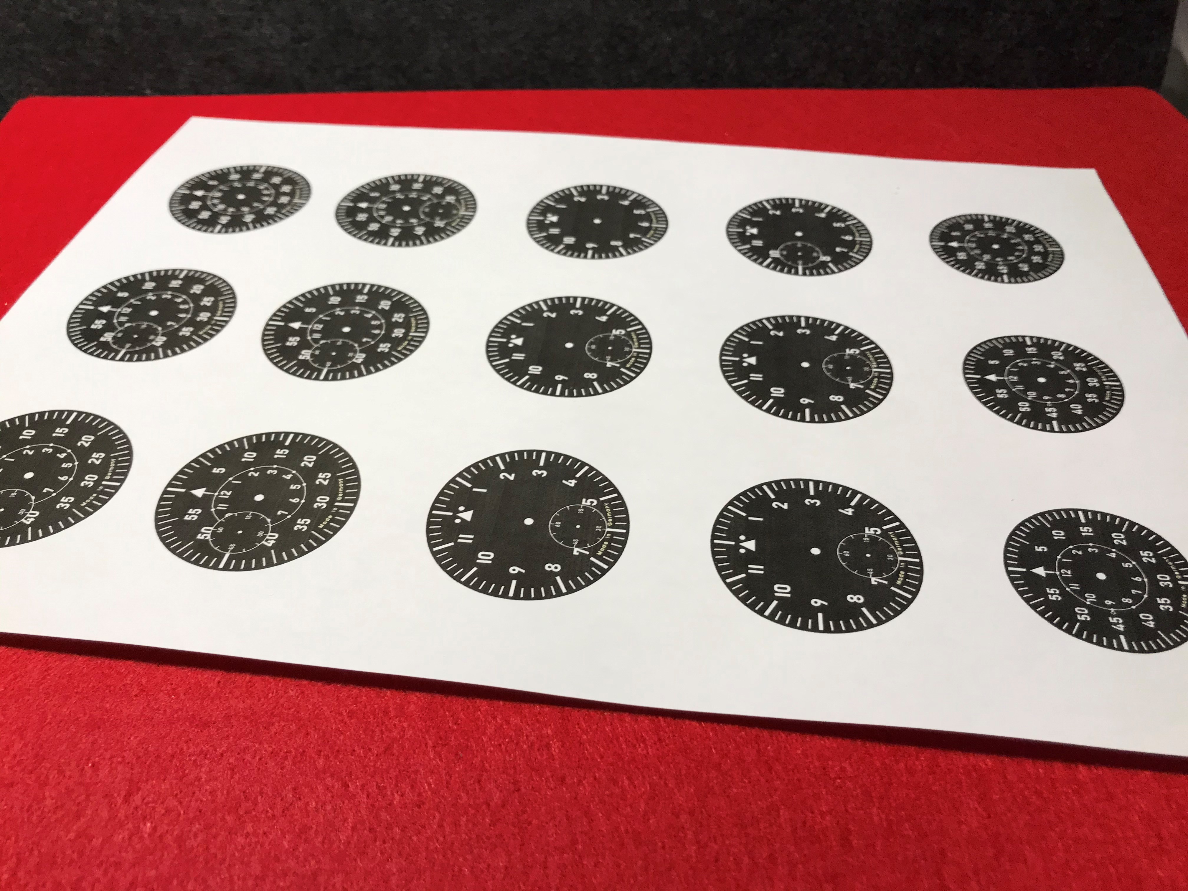

    Drucken lassen geht auch (unbezahlbar oder 1,5 bis 3 €/Stück bei Mindestabnahme von 200 bis 500 Stück).
    Selber drucken auf Fotopapier und auf ein beliebiges, passendes ZB auflegen – das muss gehen.
    Ausprobiert bei einer der billigen Quarzuhren – mit mäßigem Erfolg : das wird zu dick und die Zeigerwellen sind dann zu kurz. Könnte gehen, wenn man das darunterliegende ZB schleift – wenigstens die Leuchtmasse runter – aber das probiere ich später mal.
    Und jetzt kommt der Vorteil meines dreiteiligen Gehäuses voll zur Geltung – hier muss ich kein passendes ZB unterlegen. Mein neues ZB muss nicht mal über ZB-Füße mit dem Werk verbunden werden – es kann einfach plan vorne auf dem Werk aufliegen und wird dann durch den aufgepressten Frontring geklemmt. Es muss lediglich stabil genug sein, damit es die Federscheibe, welche in der Mitte das Stundenrad im Eingriff hält, stützt (bei einem Werk mit Zentralsekunde würde ich auf diese Weise sogar die Krone auch noch nach links kriegen, weil sich das ZB ganz einfach drehen lässt).
    Ausprobiert – es geht !!! Also ran an’s Design.

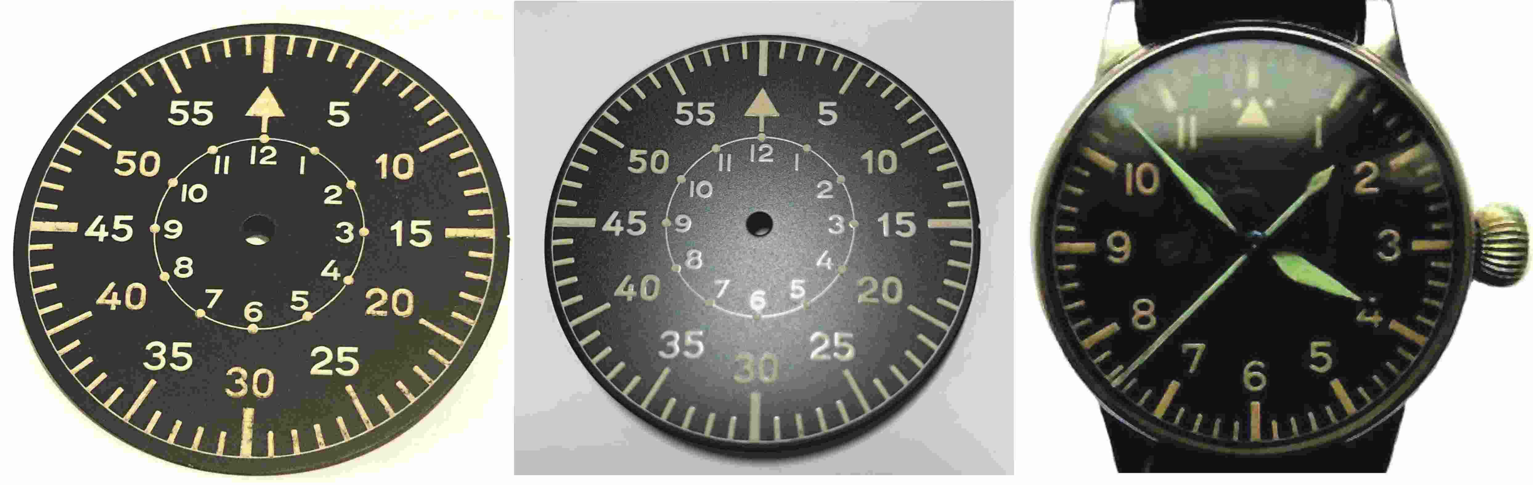

    Im Internet Bilder von alten original-B-Uhren und Zifferblättern in sauberer Frontansicht gesucht, welche sich am Bildschirm mit der Schieblehre genau ausmessen lassen.
    In Verbindung mit alten Zeichnungen lassen sich so alle Elemente auf dem ZB maßstabsgerecht auf mein gewünschtes Format runterrechnen und die Proportionen stimmen damit – Strichlängen, Charakter-Größe und -Lage/Position, einfach alles.
    Hier, als Beispiel, ein original ZB einer Laco Bauform B, das original ZB einer Lange & Söhne Bauform B, und eine Lange & Söhne Bauform A
    Interessant ist, dass sich die ZBs der Bauform A bei den alten 5 Herstellern minimal unterscheiden, bei der Bauform B sind sie identisch.
    Die wesentlichen Merkmale der Originale, welche bei heute angebotenen, kaufbaren ZBs oft nicht stimmen :
    Bauform A
    • Die 5-Minuten-Indizes haben die doppelte Länge der Einzelminuten und auch doppelte Breite.
    • Die Einsen haben keinen Aufstrich.
    • Die Vier ist, bei den fünf Herstellern unterschiedlich, oben geschlossen oder auch offen.
    • Die Zwölf ist durch einen Pfeil (gleiche Charakter-Höhe) mit zwei Punkten ersetzt
    Bauform B
    • Die 5-Minuten-Indizes haben die doppelte Länge der Einzelminuten, nur bei 15, 30 45 und 60 auch doppelte Breite.
    • Die Einsen im Minutenkreis haben einen Aufstrich.
    • Die Einsen im Stundenkreis haben keinen Aufstrich.
    • Die Vieren sind oben offen.
    • Die Sechzig ist durch einen Pfeil (gleiche Charakter-Höhe) ohne zwei Punkten ersetzt.
    • Auf dem Stundenring befindet sich für jede Stunde ein Leuchtpunkt.

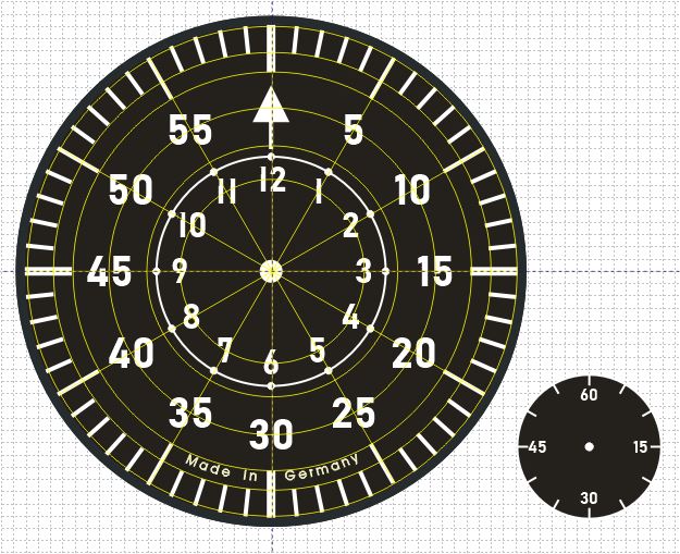

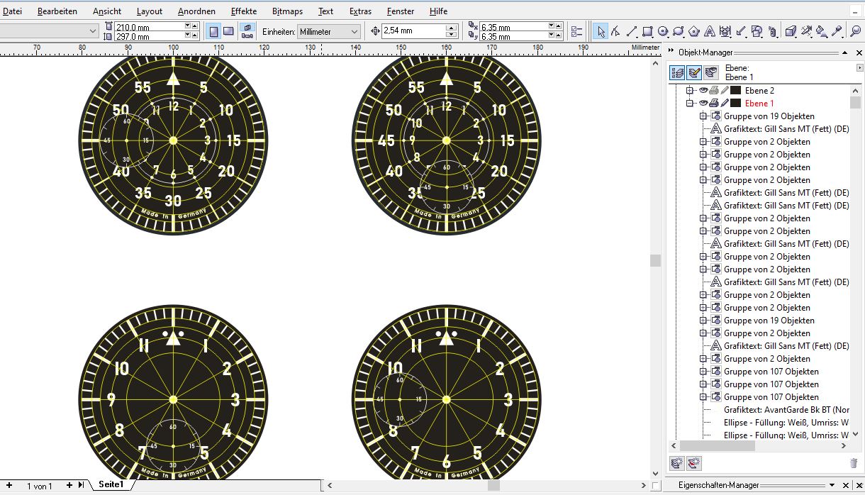

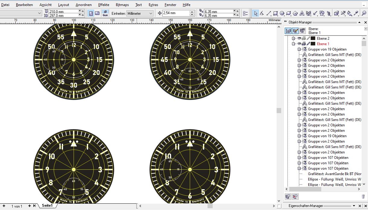

    So, die Dinger muss ich maßstabsgetreu zeichnen und dann mit einer abgesetzten, kleinen Sekunde verschandeln.
    Auf meinem Computer dümpelt noch ein Grafikprogramm rum, mit welchem ich ganz gut zurechtkomme (ehemals MicroGraphics, jetzt Corel Designer10).
    Der Minuten-Indexring ging einfacher, als ich befürchtet hatte. Einfach einen Kreis mit einem Strich bei Zwölf und dann 60 mal copy & paste und jedesmal 6° um den Kreismittelpunkt gedreht.
    Hilfkreise für die verschiedenen Längen und Positionen – alles ganz easy – aber dann die Schrift.
    Über 40 verschiedene Schrifttypen probiert und keine erfüllt alle Anforderungen.
    Das hier war dann für mich ein vertretbarer Kompromiss : die einzige, mit oben offener Vier, dafür stimmt die Sechs und die Neun nicht. Den Aufstrich der Einsen im Stundenring habe ich selber künstlich wegradiert.
    Dann noch die kleine Sekunde an die exakte Position gesetzt, einmal bei 9 Uhr und einmal bei 6 Uhr für die beiden Unitas-Werke, und dann alles auch noch mal für die Bauform A.
    Für den eigentlichen Ausdruck auf Fotopapier dann noch „Nutzen“ gemacht - das DIN A4 Blatt voll - zu jeder Version auch noch eine ohne die kleine Sekunde ( für den Fall, dass ich doch noch ein passendes Werk mit Zentralsekunde finde) und den verbleibenden Platz noch mit einer 36 mm Variante (für die „Kleine“ mit dem Quarzwerk) aufgefüllt.
    Fortsetzung folgt
  • Flieger B-Uhr Selbstbau - Teil 5 : das Zifferblatt-Dilemma (Fortsetzung)
    So, jetzt hatte ich Zifferblätter. Einfach mit der Schere entlang der Außenmarkierung ausschneiden, das ist genau genug, der 1 mm breite Rand des Frontringes deckt leichte Unregelmäßigkeiten am Umfang ab.

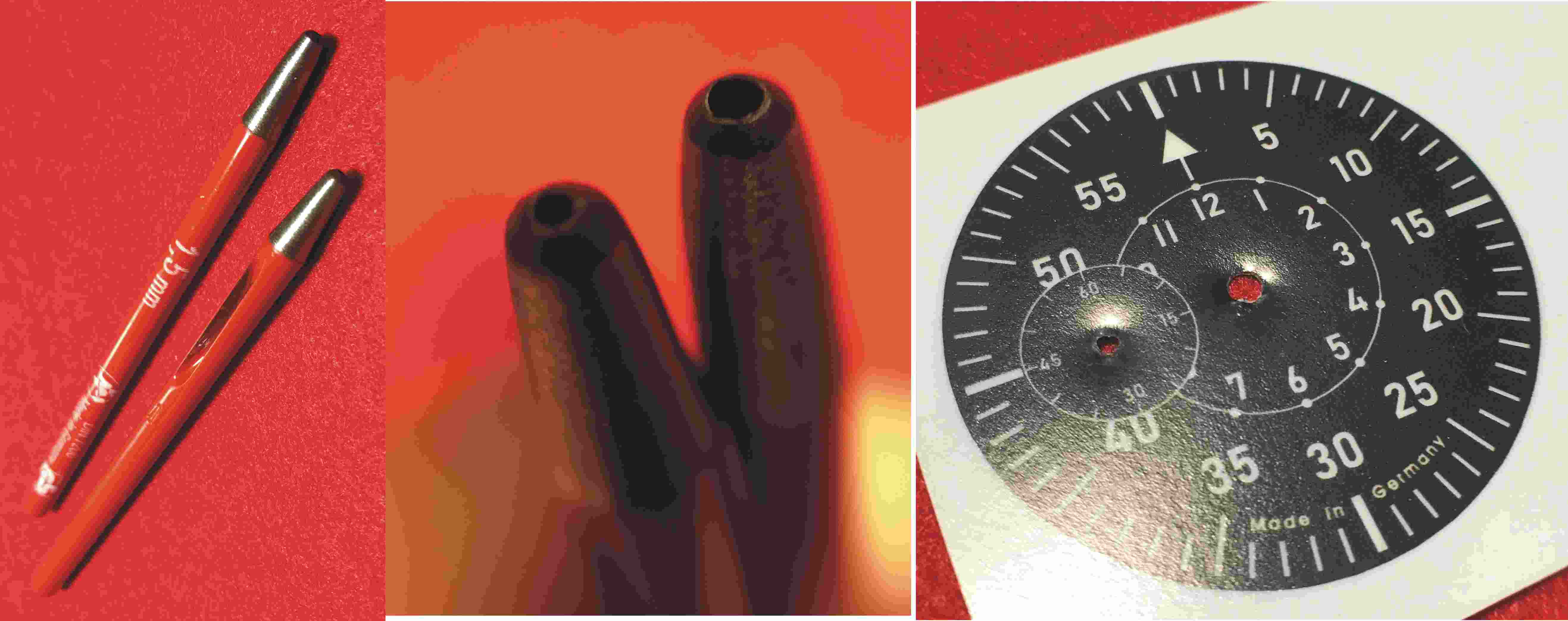

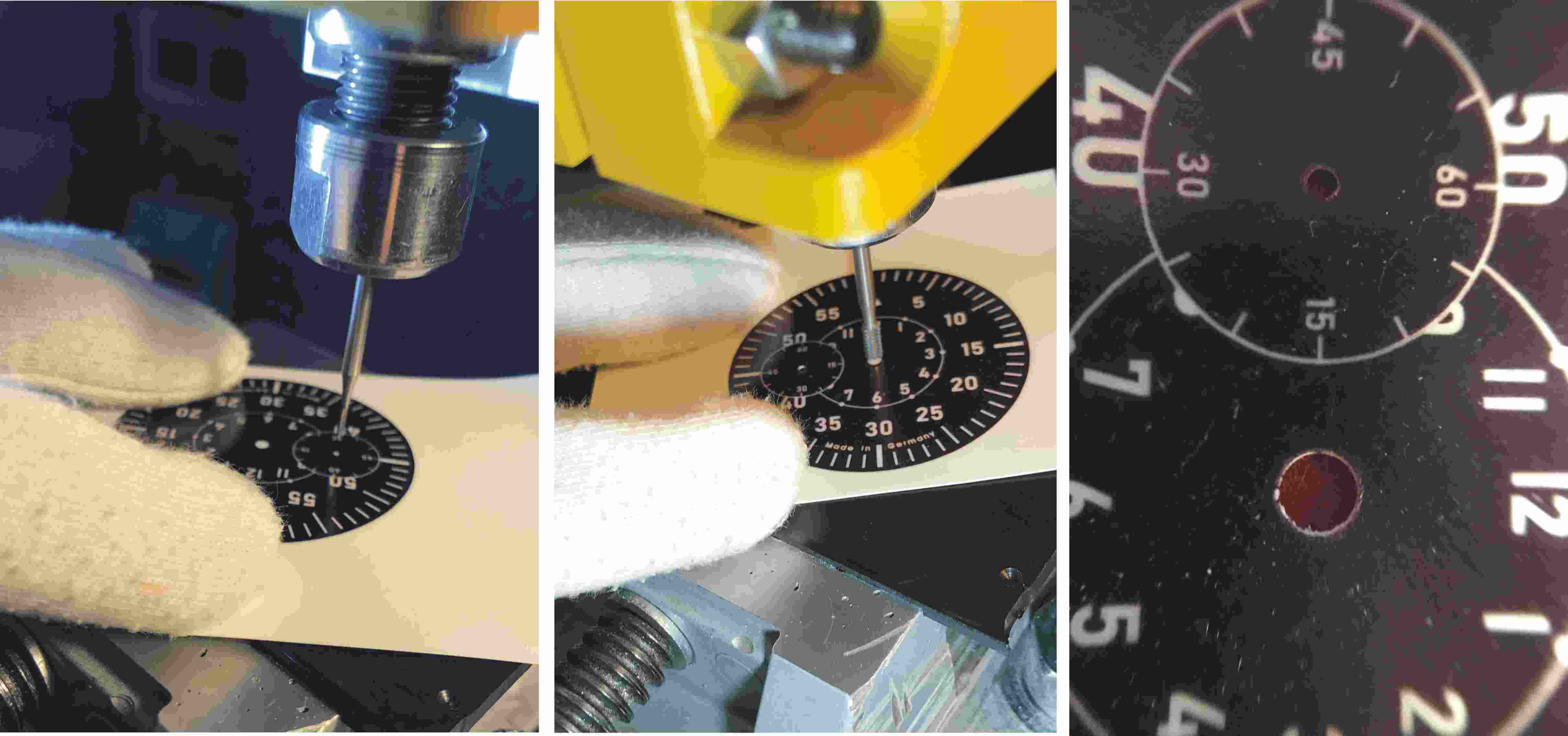

    Nun mussten aber auch noch die Löcher für die Zeigerwellen rein.
    Anfänglich hatte ich nur eine normale Lochzange.
    Die hat als kleinsten Durchmesser leider nur 2.5 mm. Für das zentrale Loch ist das ok, das wird vom Bund des Stundenzeigers abgedeckt. Aber für den Sekundenzeiger viel zu groß.
    Egal, ich wollte vorwärtskommen und endlich mal was sehen – also einfach mal gemacht.

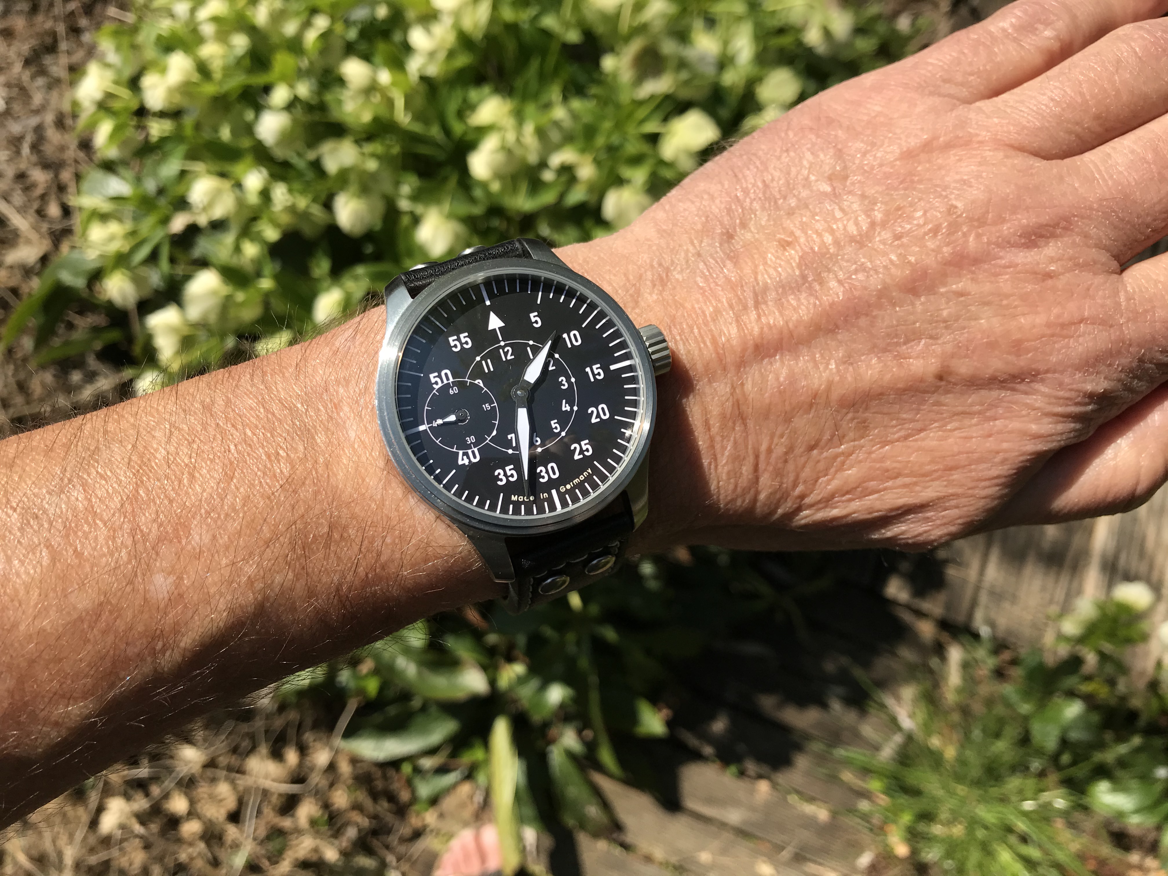

    Heraus kam das zweite Modell, Bauform B, welches ich am 05. April schon mal in „Welche Uhr habt ihr heute an ?“ gepostet hatte :
    Aber da gab’s noch immer genug dran auszusetzen : Die Lochung für die Sekundenwelle war so groß nicht akzeptabel.
    Also hab ich Locheisen (sogenannte Lochpfeifen) in 1 und 1.5 mm angeschafft. Das ging aber erst recht nicht, die hatten einen so stumpfen Kegel, dass sie einen noch größeren Eindruck hinterlassen haben, egal wie hart der Untergrund beim Lochen war.
    Alle Versuche ohne Erfolg, bis die Fräsmaschine dran war – ein sauberer, neuer Stirnfräser macht Löcher wie gelasert (darf man eigentlich niemandem erzählen : ich fräse Löcher in Papier )

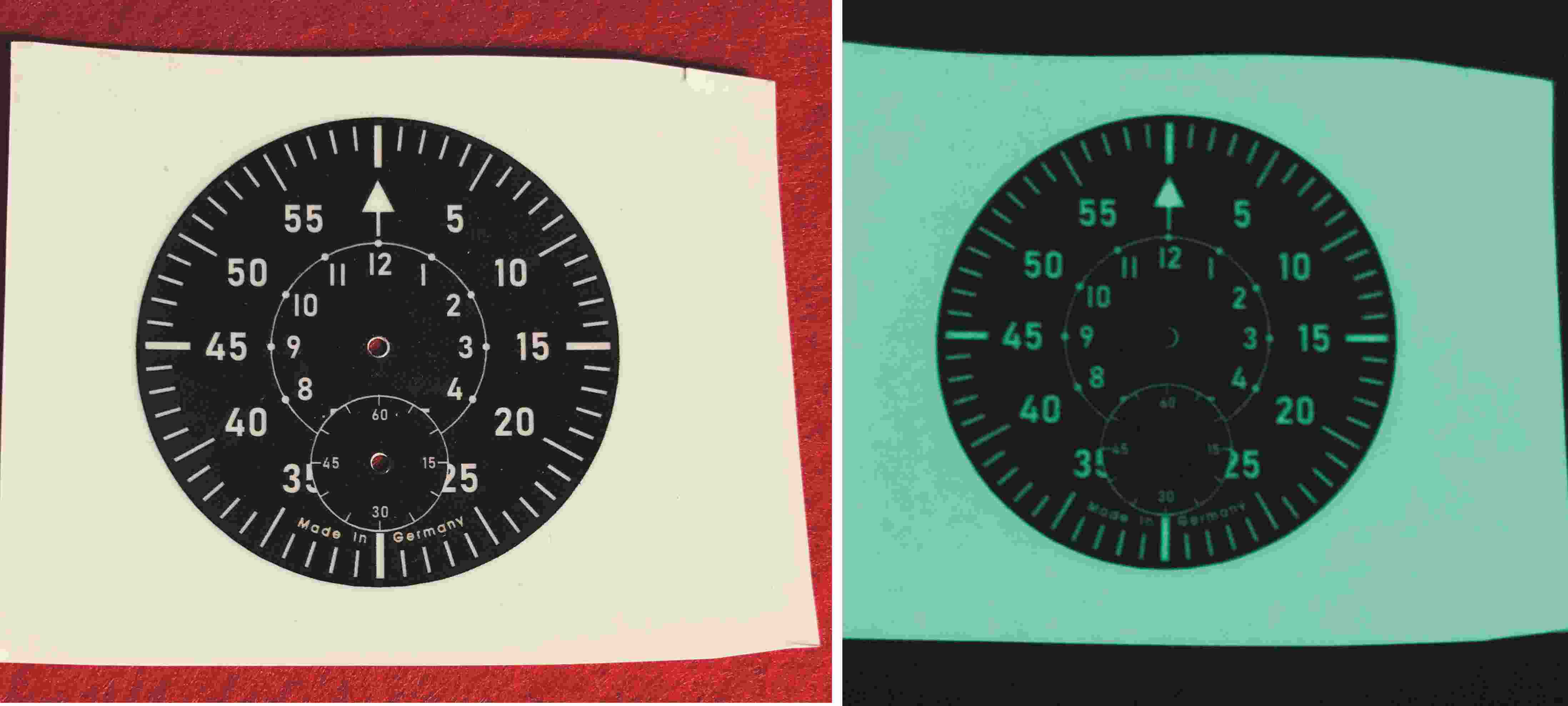

    Jetzt hatte ich Zifferblätter wie sie sein sollten – fast – die leuchten ja nicht im Dunklen. Die Ur-Idee war Leuchtmasse zu beschaffen und sie unter dem Mikroskop mit einem feinen Uhren-Öler von Hand aufzutragen.
    Bei der Suche nach der geeigneten Leuchtmasse bin ich dann aber zufällig auf die genialste Lösung gestoßen – es gibt bedruckbares Leuchtpapier !!!
    Bei meinem Zifferblatt sind ja nicht die Symbole weiß gedruckt, sondern das ist das unbedruckte weiße Papier – der Rest ist schwarz abgedeckt – das muss
    funktionieren.
    Material angeschafft, ausprobiert – und – das Ergebnis ist phänomenal

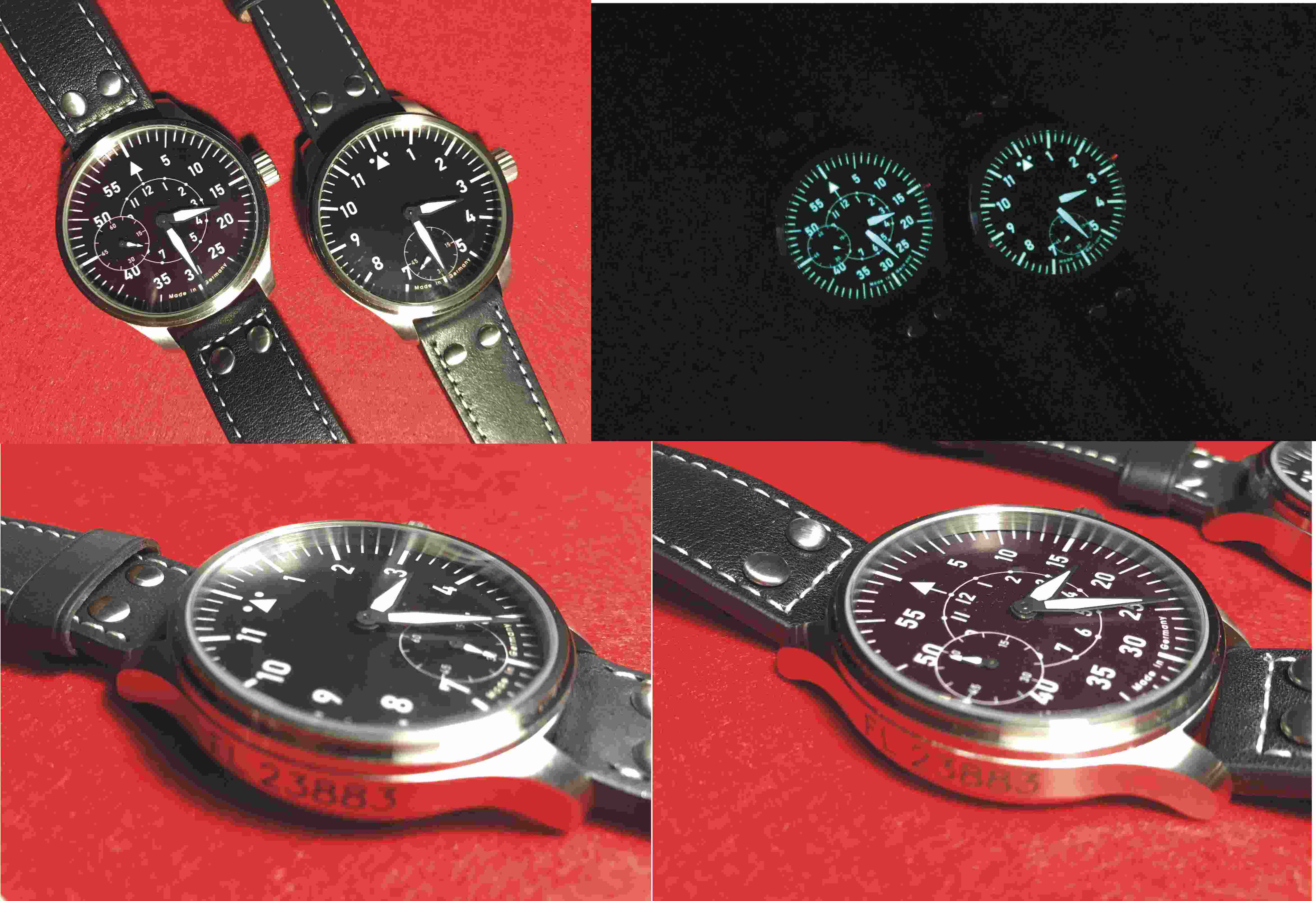

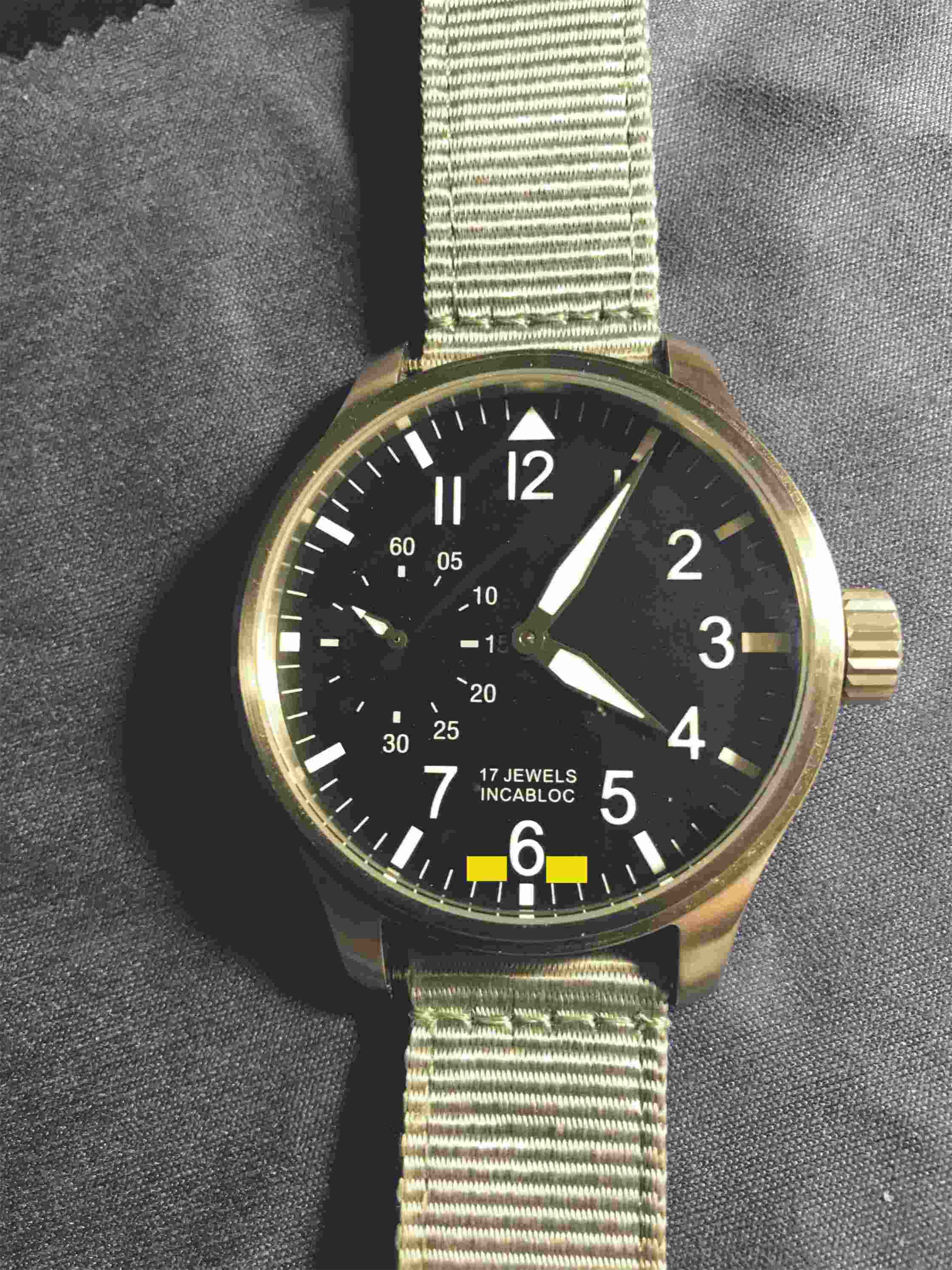

    Wie ich im „Zwischenbericht“ angekündigt hatte, wurden daraus jetzt 2 Uhren - eine Bauform A und eine Bauform B.

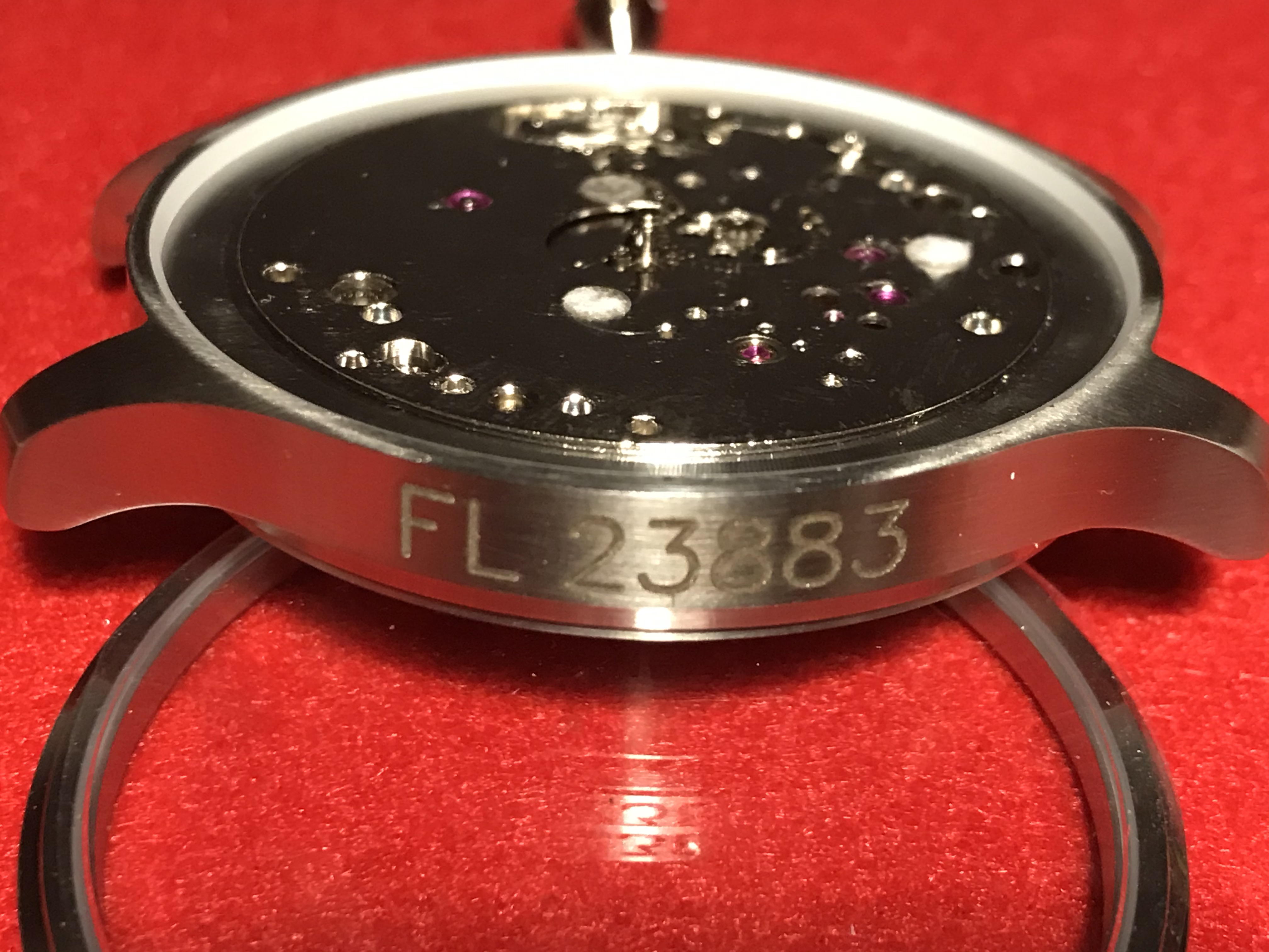

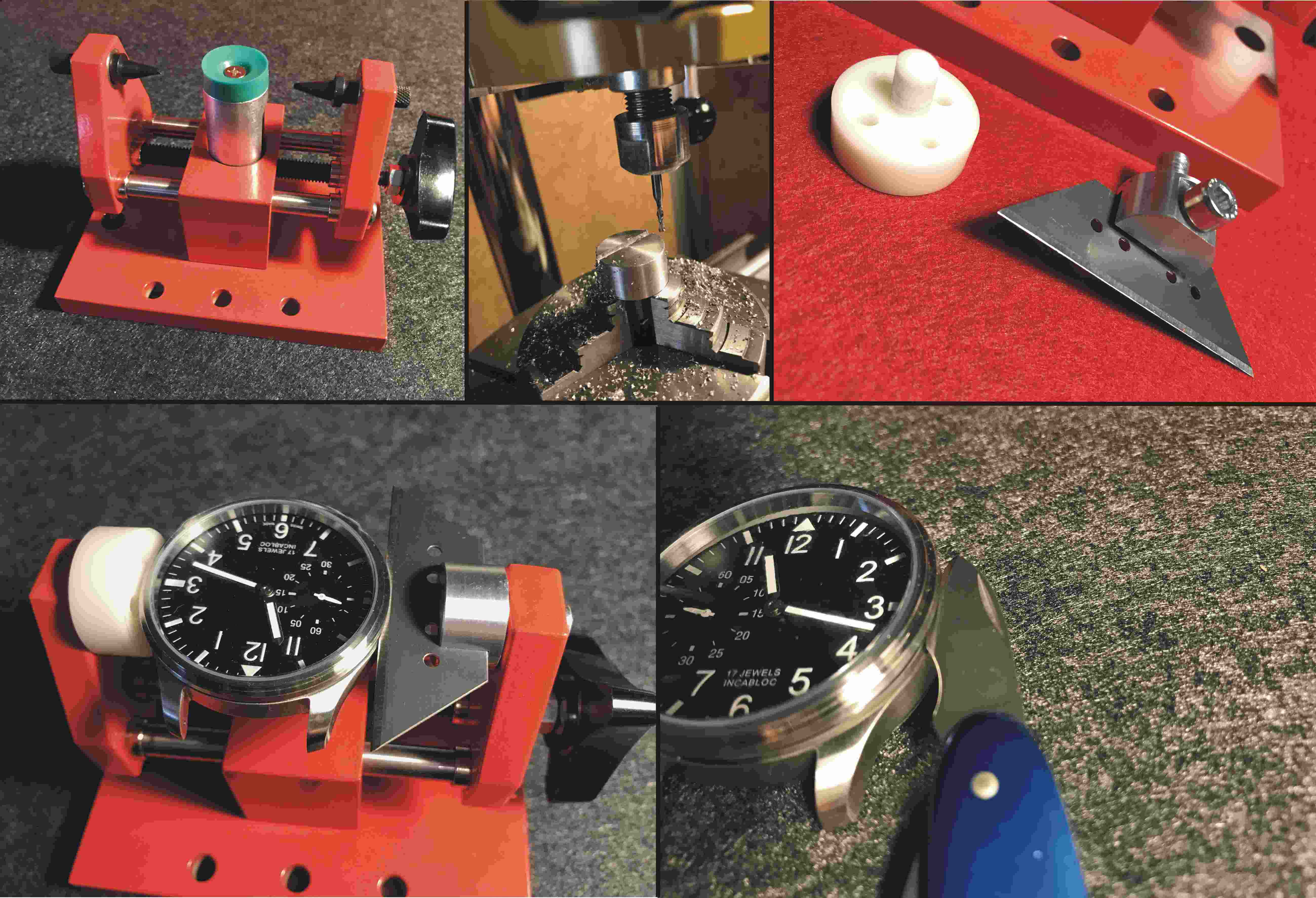

    Die Gehäuse sind mittlerweile mit Anforderungs-Kennzeichen graviert, alles zusammengebaut, Armband dran, was soll ich sagen : „Ich habe fertig“ ?
    Nein – immer noch nicht. Bei der Bauform B ist der Stundenzeiger noch zu lang – der darf nicht über den Stundenkreis hinausragen.
    Vielleicht probiere ich da mal einen, der für ein Gehäuse mit 44 mm gedacht war.
    Dann fehlt mir eigentlich noch die Zwiebelkrone. So was findet man passend zur Aufzugswelle, aber möglicherweise mache ich damit die Wasserdichtigkeit zunichte. Mit der jetzigen, zum Gehäuse gehörenden Krone ist das Ding 5 Atm wasserdicht.
    Aber ich denke, mit einer dieser Uhren werde ich wahrscheinlich nicht Baden gehen – da begleitet mich dann wieder mein Arbeitspferd : die 142
    Es kommt noch eine letzte, abschließende Folge mit etwas detaillierteren Fotos von meinem Machwerk.
