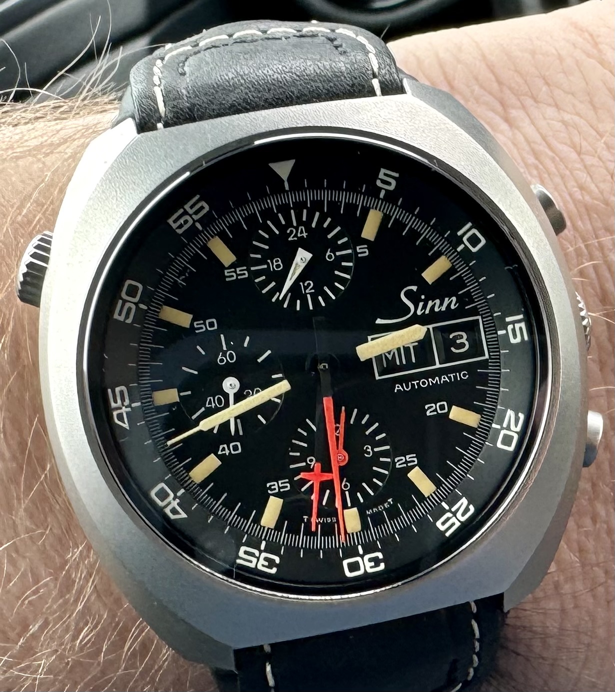

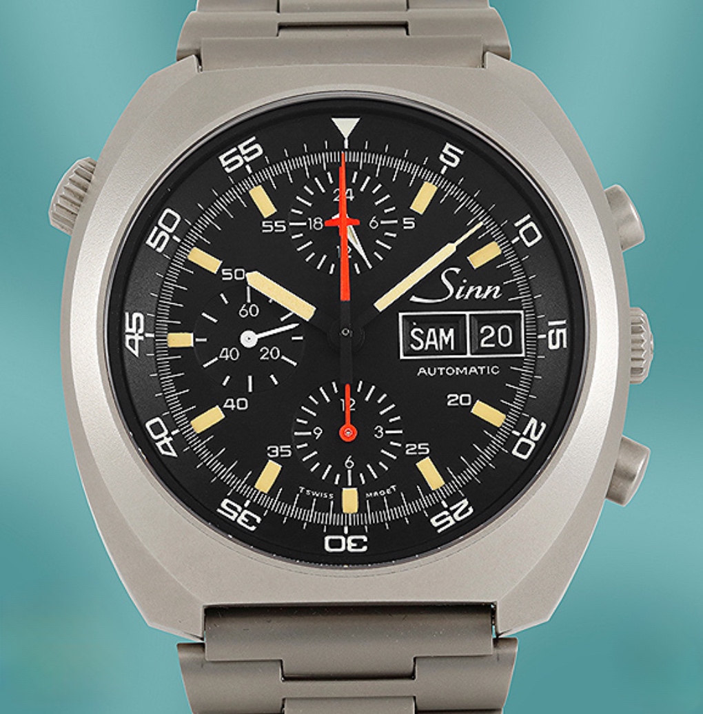

    Im Rahmen meines kürzlichen Kaufs meiner 142 aus 1990 fielen mir sehr unterschiedliche Positionen des Sinn Schriftzug auf dem Ziffernblatt auf. In beiden fällen handelt es sich um den alten Schriftzug mit dem lang gezogenen S. In einem Fall ist der Schriftzug oberhalb des Datumsfensters weiter links und im anderen Fall weiter rechts angeordnet, so dass das n sehr nah an den Minutenindizes steht.
    Kann mir da jemand was drüber sagen? Sind das einfach unterschiedliche Designs aus unterschiedlichen Herstellungsjahren?

  • Die unterschiedlichen Zifferblattvarianten sind bekannt und besonders für Sammler interessant. Ich kann ein Lied davon singen SchuechternKichern
    Im 84er Katalog sind allein 4 Varianten abgebildet. Übrigens betrifft das ab Anfang der 80er auch andere Dinge wie bspw den Drehring oder die Chronozeiger.
    Das hat sich bis ca. 94/95 so hingezogen und hat erst ab Übernahme Lothar Schmidt ein Ende gefunden.
    Ich hab ihn mal darauf angesprochen- er konnte mir aber auch nicht genau erklären warum es in der Vergangenheit unterschiedliche Schreibweise gab. Seine Vermutung waren die unterschiedlichen Zifferblatthersteller die wohl in der Gestaltung "frei" waren.
    Aber Genaues weiß man bis dato nicht.
    Übrigends betraf das auch die Baureihe 103. Unterschiedliche Sinn-Schriftzüge an unterschiedlichen Stellen auf demBlatt positioniert.

    Zur Position des Sinn Schriftzuges "vermute" ich: der wurde/wird ja meisst später erst aufs Blatt gedruckt, dies geschieht normalerweise sehr genau, aber hier sind es ja auch 2 unterschiedliche Schriftzüge, also auch neue Druckvorlage (evtl. eben von anderem Lieferant) und da konnte die Position sicher auch mal variieren...
    Welche Uhr ist die ältere Mark, die linke vermute ich mal so laienhaft, die mit der feineren Stunden-Toti-Skalierung oder kann man das so nicht sagen? Da ist der Schriftzug (zu) dicht an den Indexen und wurde dann später korrigiert?

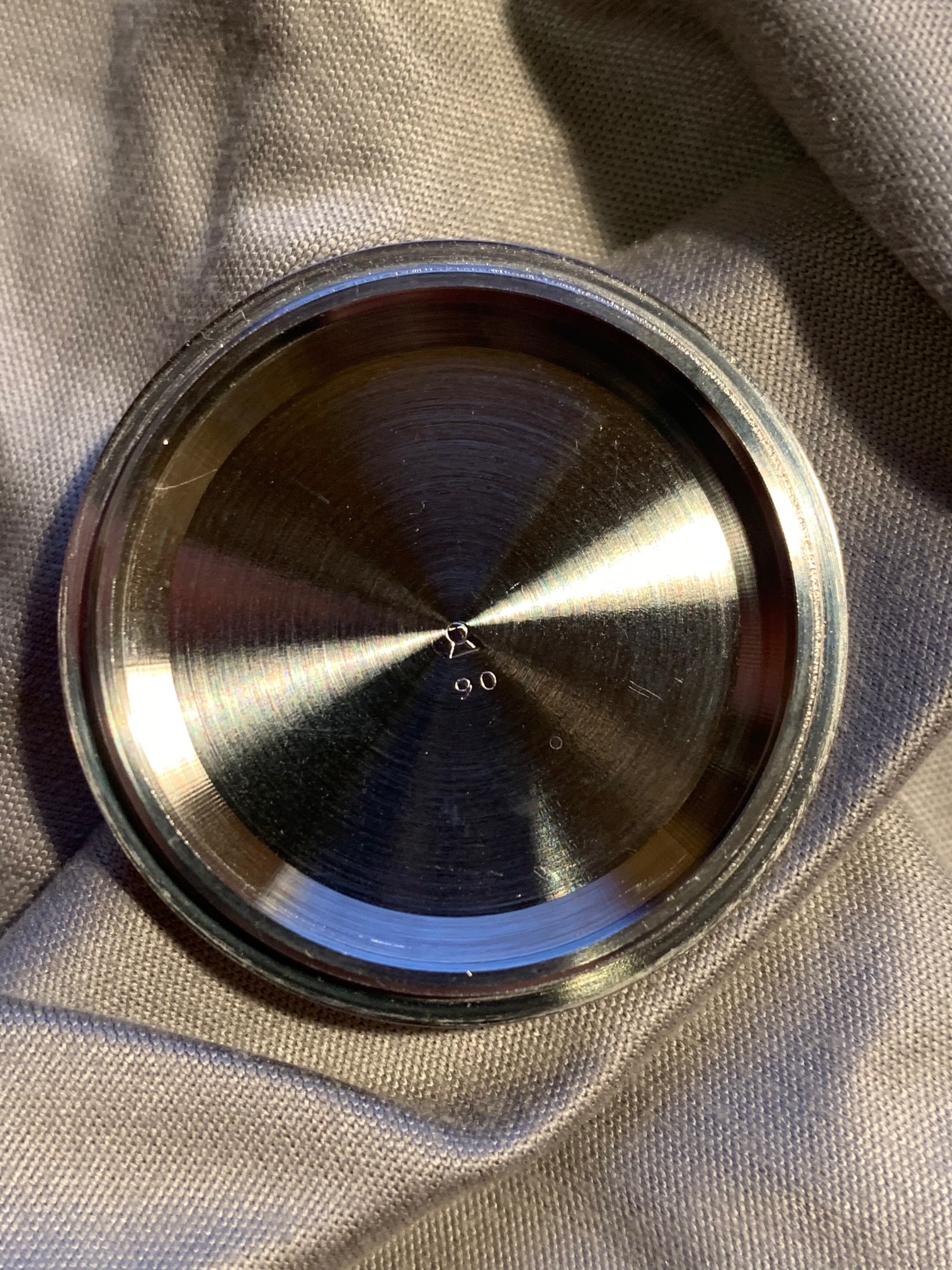

    Kannst du mir noch sagen ob der Stempel auf der Innenseite das Gehäuse Degg eine wirklich verlässliche Aussage zum Herstell ungs Jahr der Uhr macht? Das ist eine Information die ich von anderer Stelle bekommen habe. Ich habe die Uhr vor erst einigen Tagen von einem seriösen Händler bezogen, der mir versicherte Dass das Baujahr auf 1990 zu beziffern ist und er bezog sich in dem Zusammenhang auf den o.g. Stempel. Ich hänge mal ein Bild an.

  • Du hast sehr wahrscheinlich schon Saphir ;) Preise von 07/1989:
