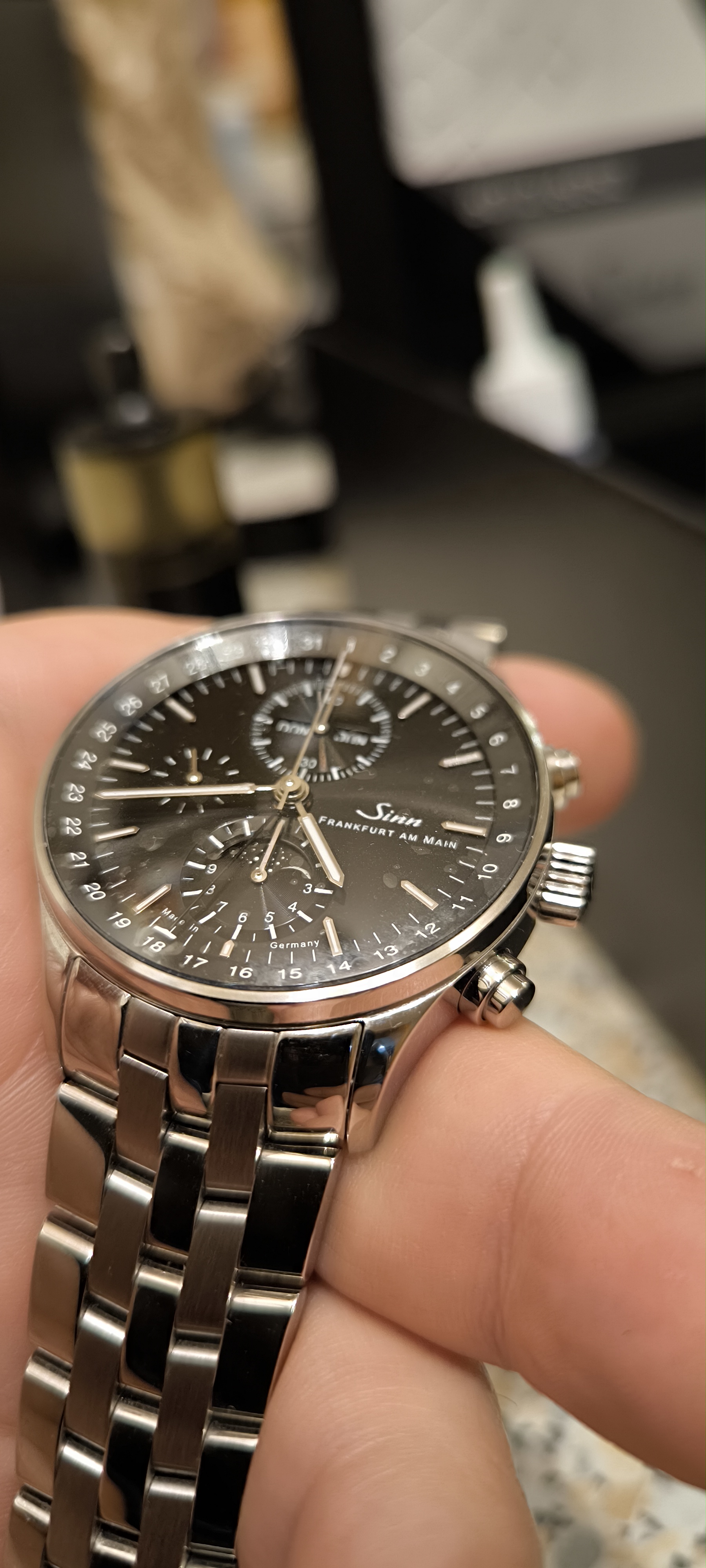

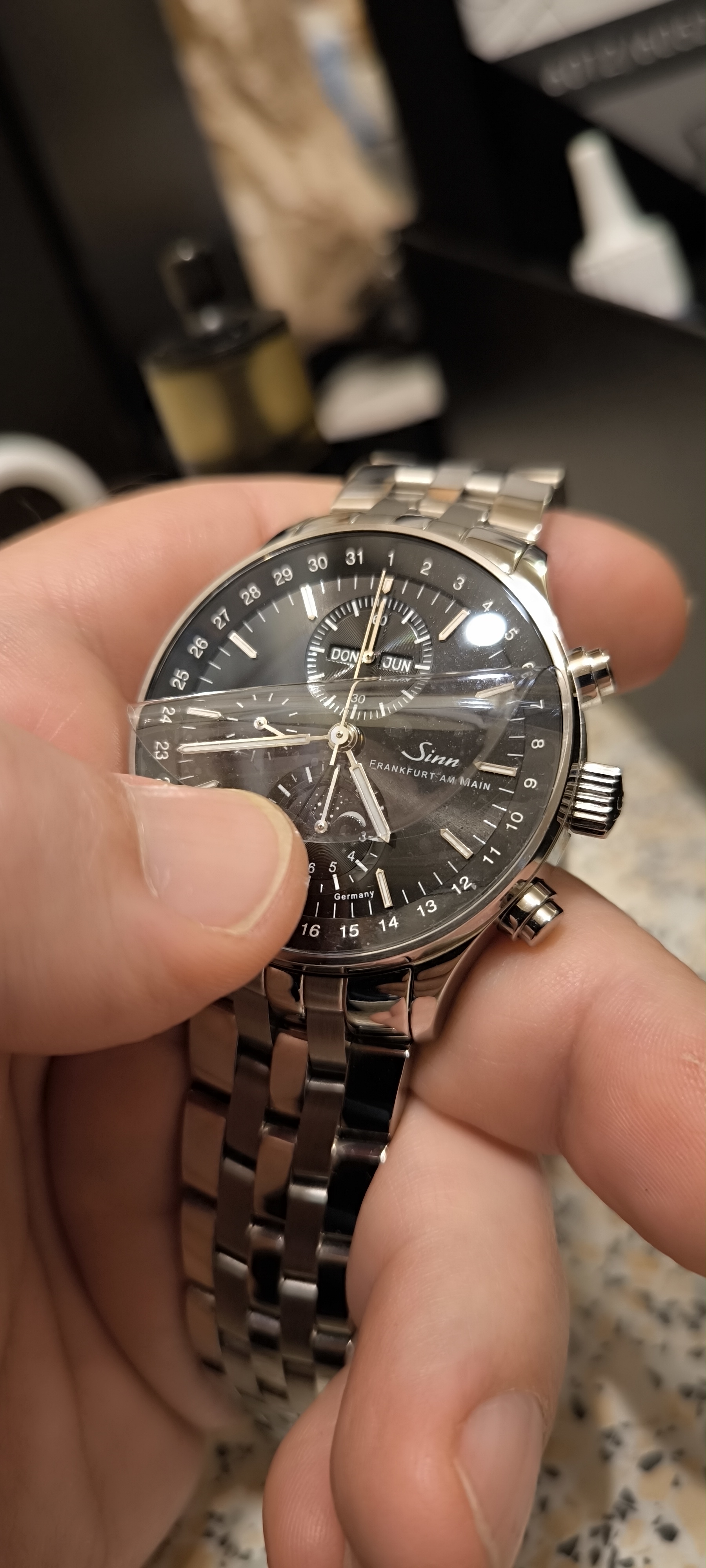

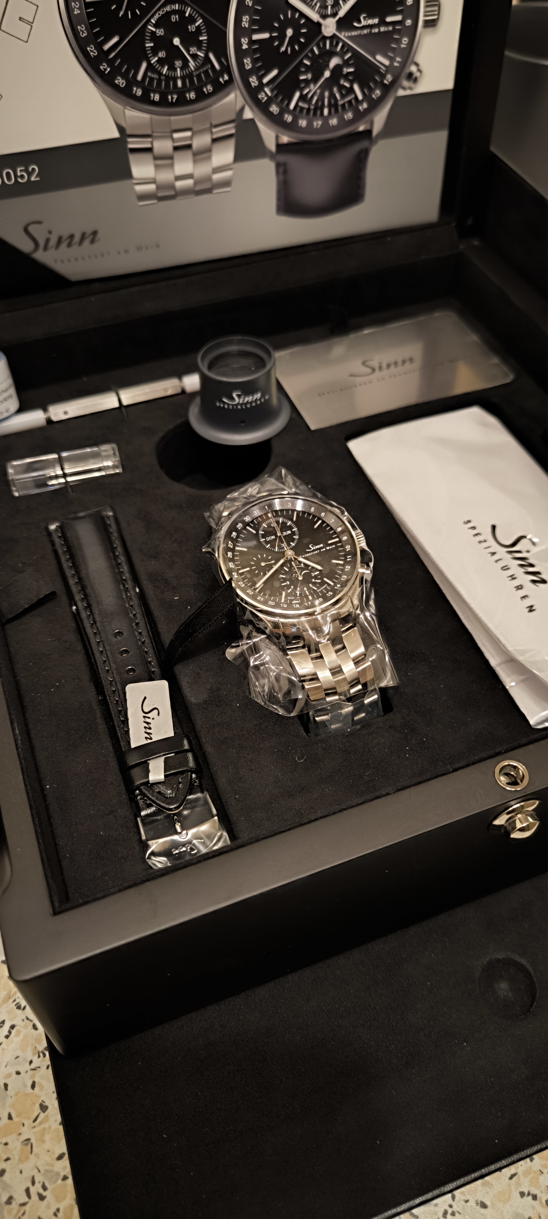

  • Guten Abend ihr lieben.
    Ist das eine Einstellungssache wenn das Datum vom 26 auf den 27 in den nächsten Monat schaltet....
    Habe heute eine ungetragene , verklebte Sinn 6012 gekauft und soeben versucht, genau nach Beschreibung, die Uhr zu stellen.
    Eventuell ist dies nur Einstellungssache, oder muss diese direkt zu Sinn. Wurde vom Erstkäufer im Dezember 23 gekauft.
    Ich bedanke mich recht herzlich im Voraus

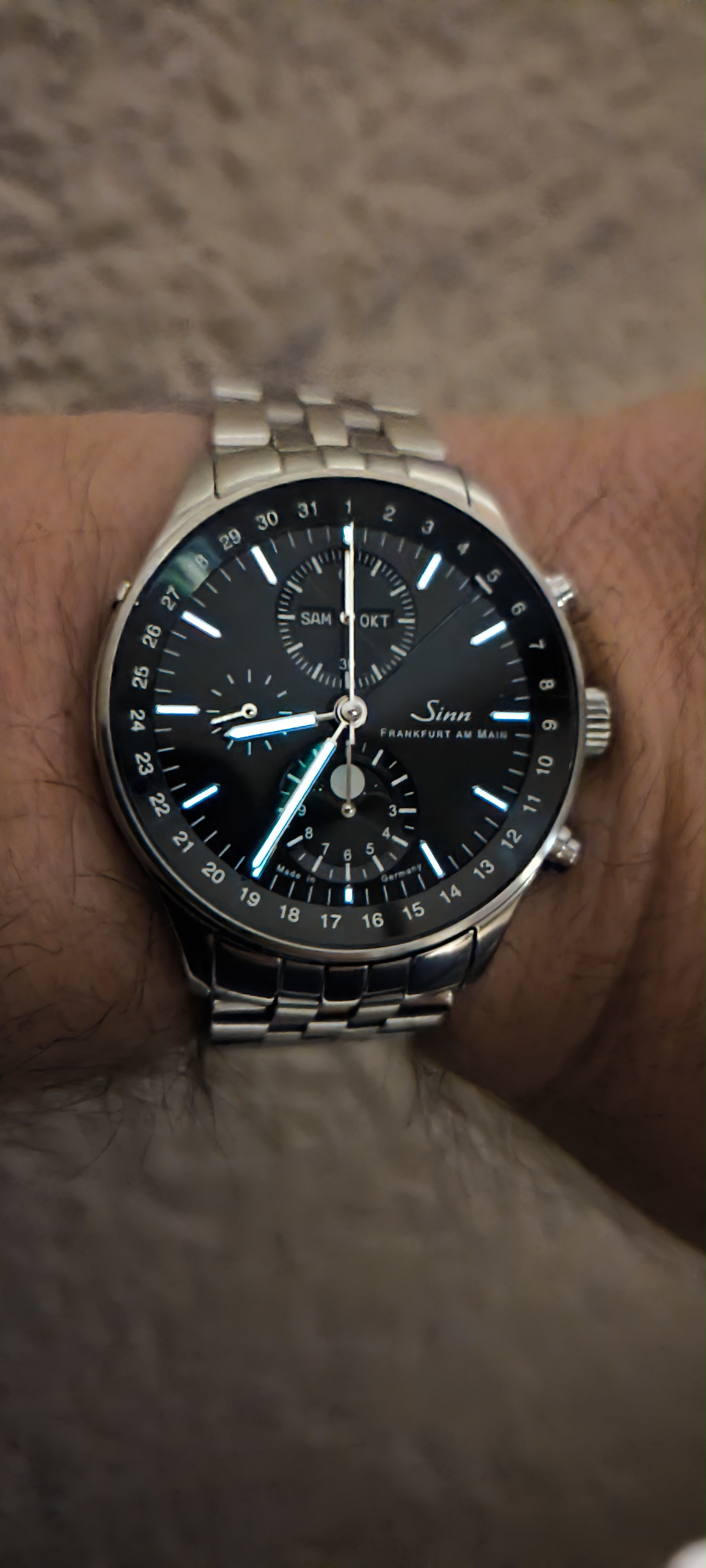

  • Hallo Mike,
    meinen Glückwunsch zur super schönen 6012…
    Ich habe eine der ersten im Juli 2019 bei Sinn gekauft und bin immer noch begeistert von dieser Uhr. Auch bei mir schaltet das Datum korrekt am 31. um Mitternacht den Monat weiter - die 6012 die einzige Uhr, welche ich ständig auf einem Uhrenbeweger habe, damit ich mal schnell wechseln kann. Läuft also seit über fünf Jahren ohne Probleme ständig bei mir…
    Ich hoffe, Sinn bekommt das schnell hin und du hast dann viel Freude mit der Uhr…
    Gruß Ralf

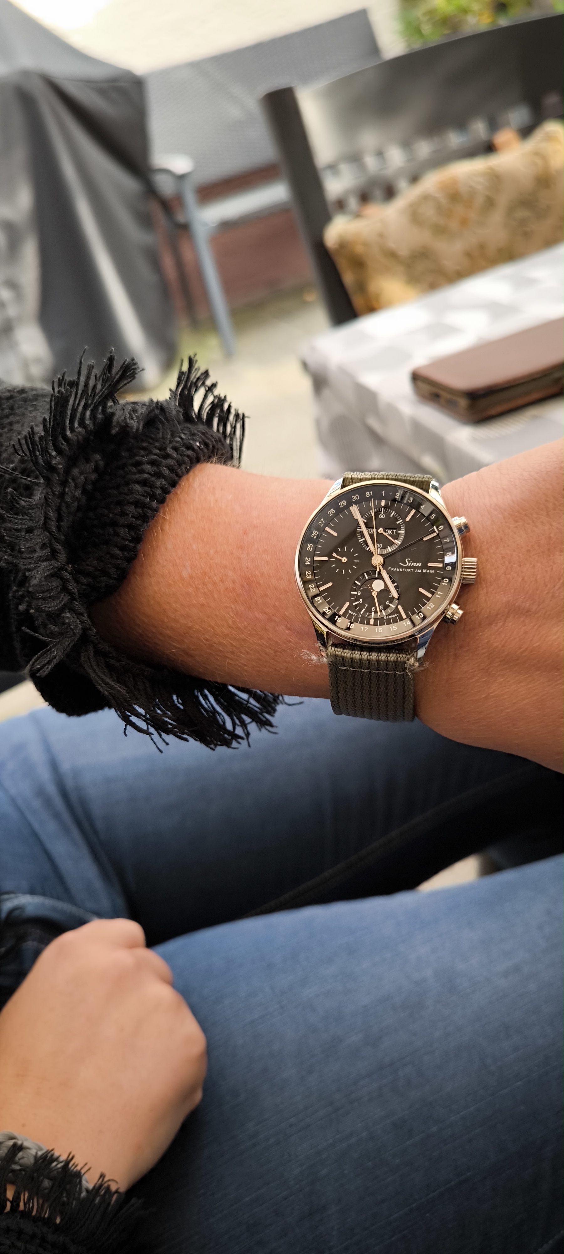

    Ja, eine wunderschöne Uhr. Habe Deine soeben im Beitrag gesehen. Ein Träumchen.... Hast da das schwarze Textilband dran ? Habe gerade mal das olivefarbene verbaut und meine Frau hat sie sich gleich geschnallt.
    Das mit dem Uhrenbeweger, werde ich genauso machen. Einfach zu umfangreicher, das richtige einstellen.... Lach.
    Bin gespannt was Sinn morgen dazu sagt :)
    Mike
  • Ich habe gerade ein schwarzes Canvas Band von Fluco dran, habe es auch in beige. Gefällt mir sehr gut, das polierte/satinierte Metallband ist doch recht empfindlich, meines hat inzwischen leichte Spuren und so bin ich mal umgestiegen auf Leder, Canvas und Textil Bänder bei der 6012. Das Sinn Textil Band ist natürlich auch super, habe ich überwiegend an meinem EZM 1.1.S
