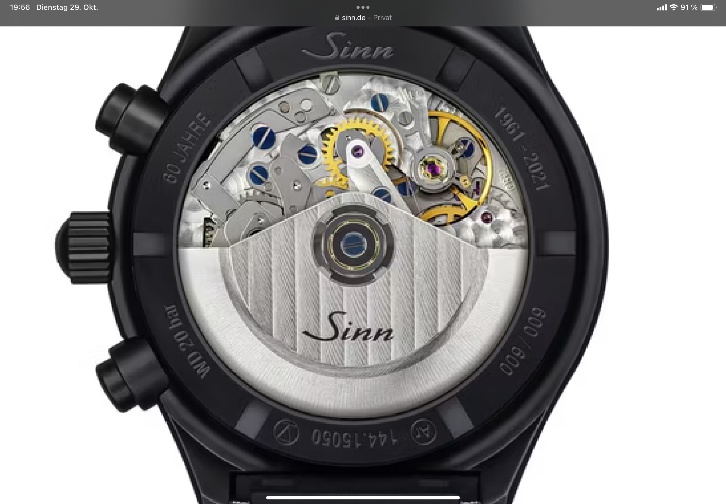

  • Meine Recherche hatte ergeben, dass es darauf ankommt, wann Sinn bei einem bestehenden Modell, in die Auflage der Limitierung einsteigt.
    Am Beispiel der 144 Jubi 2 zB hat die Nr. 600 die Seriennummer 144.15050 ! Jetzt braucht man nur rückwärts rechnen.
    Die No 1 hat also die SN 144.14451 !
    Bestätigt ist die Rechnung wenn man dann aufgetauchte Uhren im Netz damit abgleicht. So hat also die Nr. 523 / 600 die SN 144.14973 ( verifiziert )
    Wann die Firma Sinn allerdings in die Nummerierung einsteigt, ist ja davon abhängig wie lange ein Modell schon läuft und wie viele Gehäuse über den Ladentisch gegangen sind.
    Bei welchen Zahlen dann eingestiegen wird, war allerdings nicht herauszufinden, da es kein Muster gab.
    Ob an einer tausender Grenze oder mittendrin bei Hunderter Zahlen ….da hab ich bis jetzt alles gesehen.
    Falls ein Gehäuse mal ganz neu ist und man bei null anfangen würde, wäre die Nummer eins natürlich auch die Nummer eins in der Serie mit der Modell-Nummer davor.
    Am einfachsten ist es, wenn man wie bei der 144 Jubi 1 „Eine von 300“ hat. So war es auch bei den 1000 103 Ty Hd. SN und fertig.
