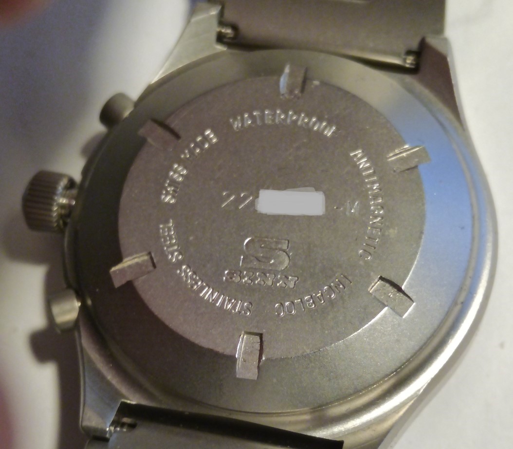

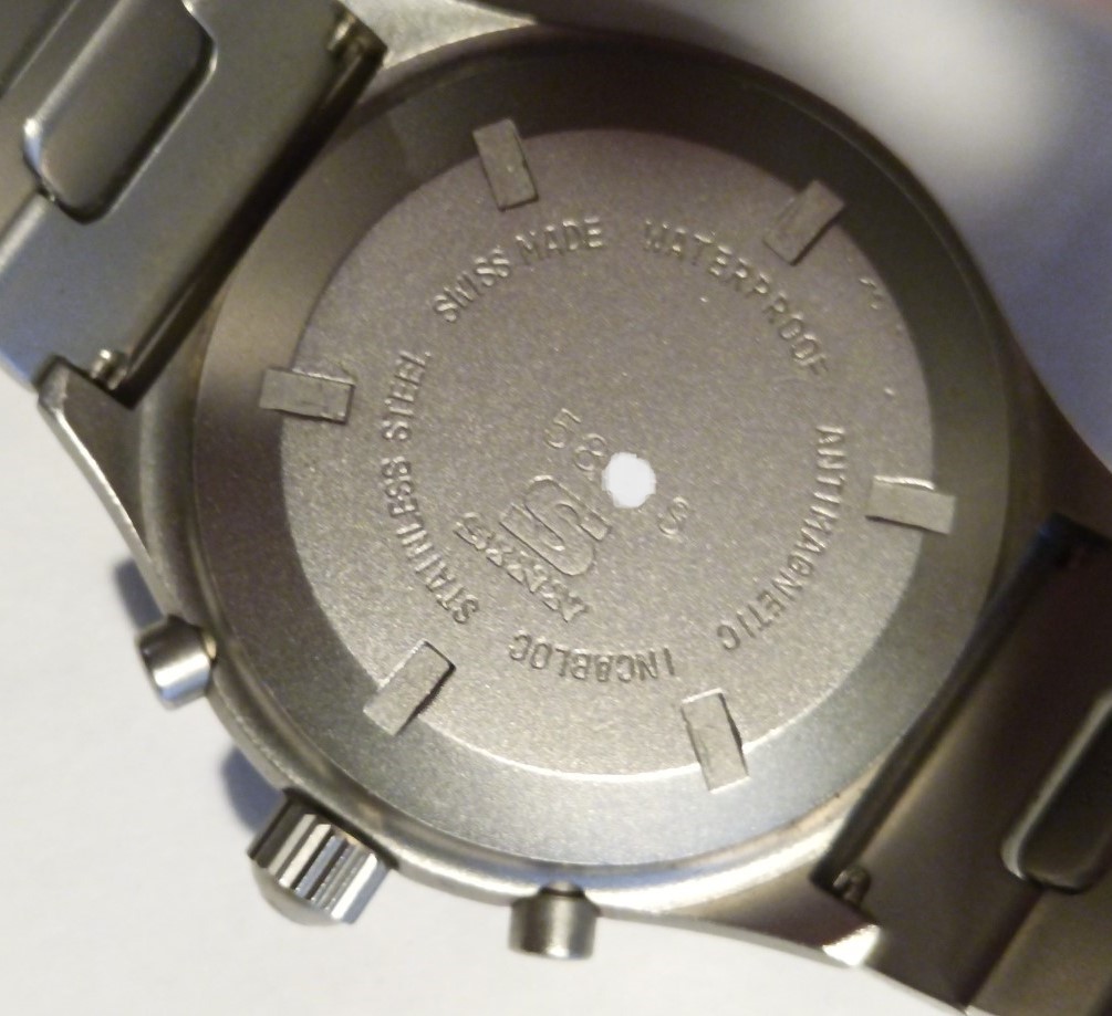

    Auf der Rechnung steht als letztes, unter der Zeile für das Armband: SN 228813. Soll das die Seriennummer der Uhr sein? Irgendwie an der falschen Stelle der Rechnung, oder? Allerdings passt die Nummer wohl in den Zeitraum (Rechnung 13.04.1995) und zu diesen Uhren. Ansonsten steht leider sehr wenig auf der Rechnung was helfen könnte.
    Auf der Uhr und hier auf dem Deckel sind schlecht lesbar (hatte ich tatsächlich auch nicht gesehen) die Zahlen 3539 eingeprägt.
    Also passt von den Zahlen und Nummern her nicht viel zusammen. Aber die Uhr, die Box und die Rechnung würden ansonsten zusammenpassen.Mir ist natürlich ziemlich peinlich, dass mir diese Dinge so durchgeflutscht sind und ich würde Käufer gerne eine ergänzende Info geben oder eben den Kauf nachbessern.

  • Hallo Christian,
    für mich ist die Rechnung absolut authentisch.
    Es ist auch nicht ungewöhnlich, das die eingravierte Nummer auf dem Deckel nicht auf der Rechnung erscheint.
    So wurde es in den 90er-Jahren und früher gemacht.
    SN steht für Seriennummer und vermutlich ist da jemand in der Zeile verrutscht.
    Die SN 228813 gehört eindeutig zu der 144.M.SA
    Ich hoffe, das hilft dir.
    Beste Grüße.....

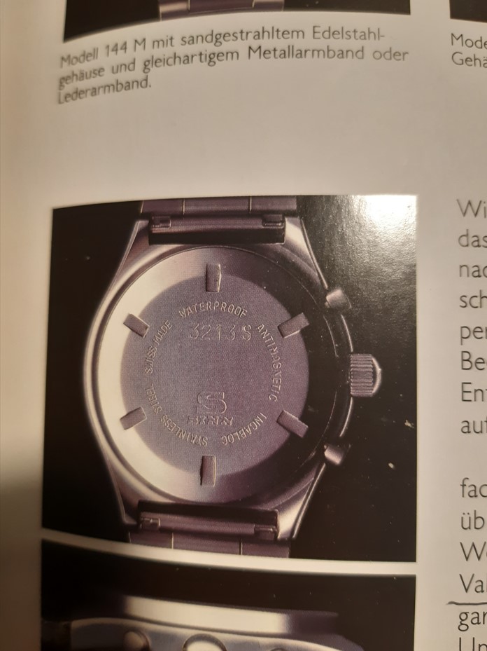

    Foto 1: Beschreibung Bedienungsanleitung/ wird in M und S unterschieden (M-sandgestrahlt/ S-schwarz galvanisiert)

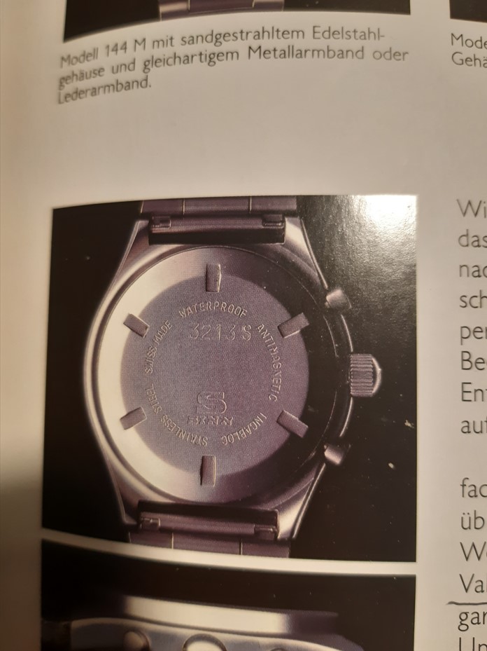

    Foto 2: Katalogbild 1993/ SN oben (4-stellig mit "S")/ ist aber eine sandgestrahlte/ sollte eigentlich M-Ausführung sein ???

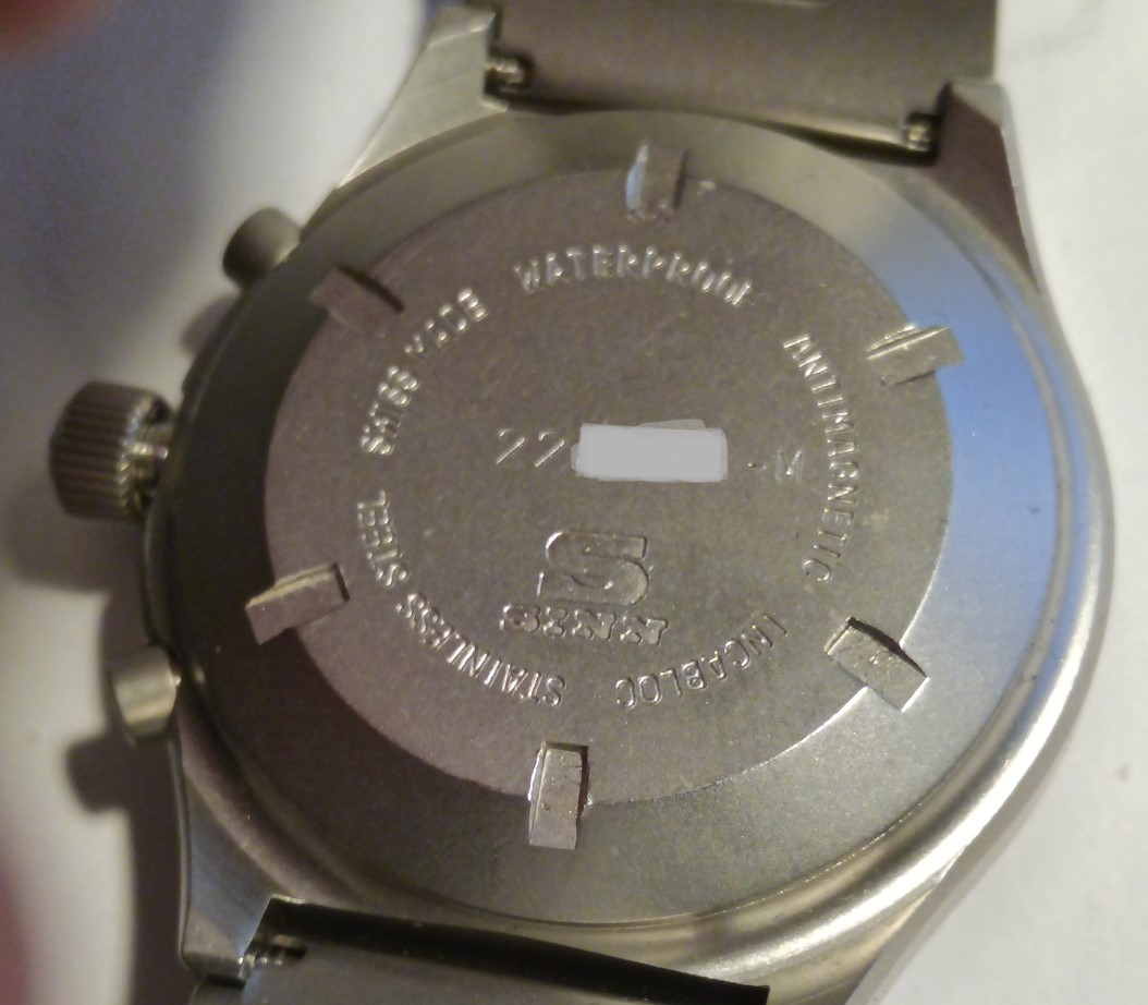

    Foto 3: meine/ 4-stellige SN 58xx-S über fettem Sinn-"S"/ unterhalb des Durchmessers (SN mit S/ sandgestrahlt/oder Schwärzung entfernt/ aufgearbeitet?)

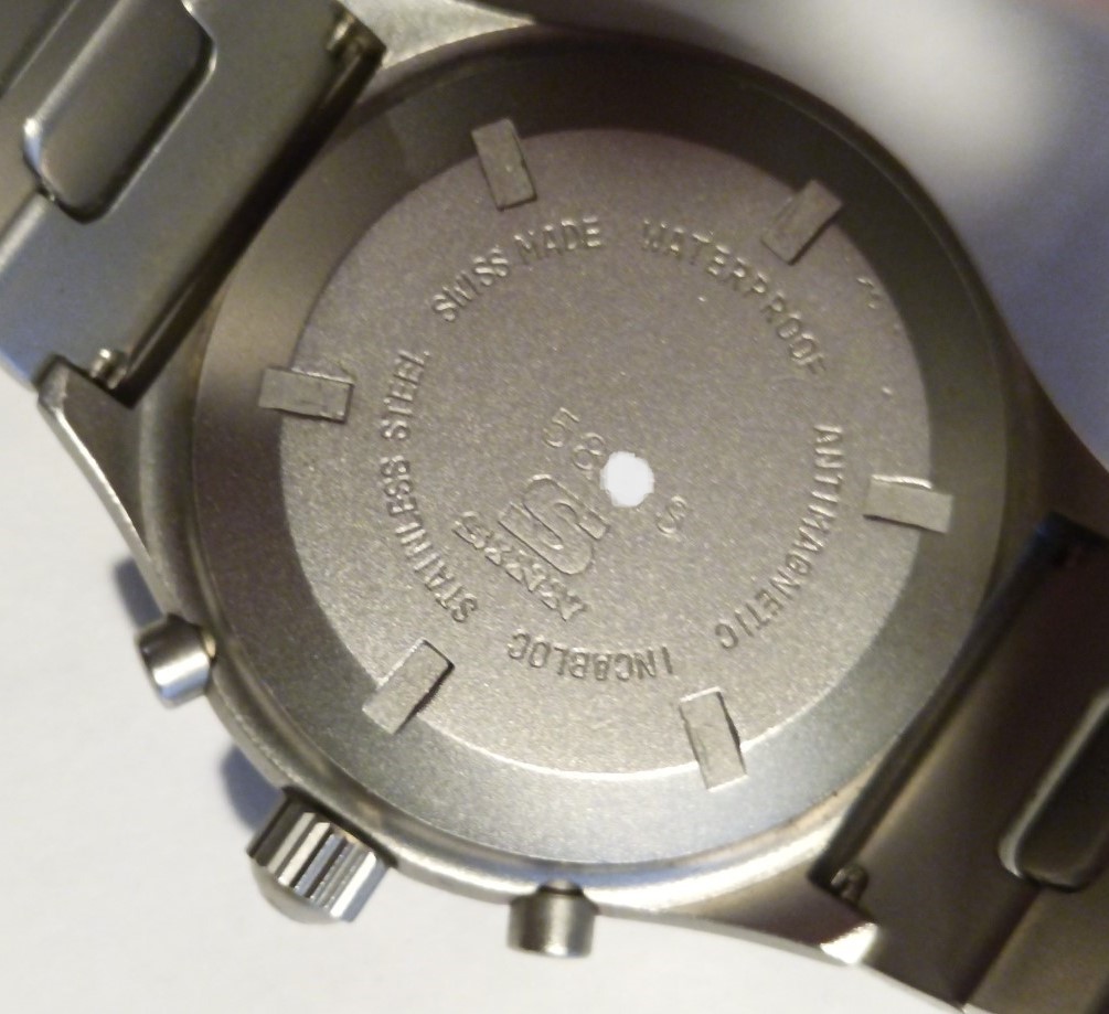

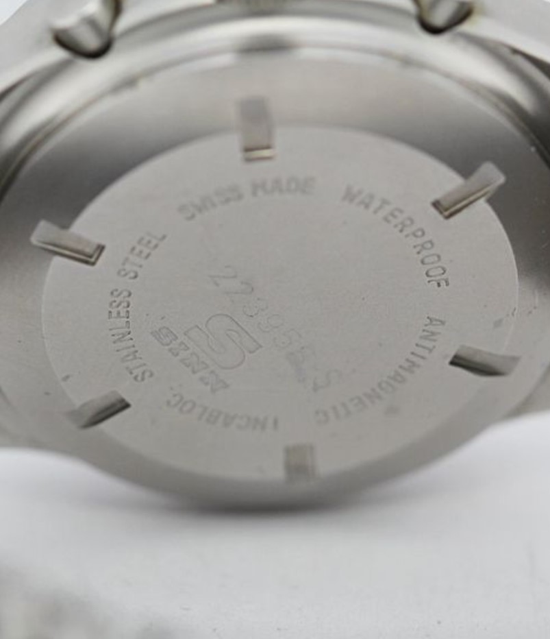

    Foto 4: meine/ 6-stellige SN 22xxxx-M (22xxxx-wie bei Dir in der Rechnung)/ SN auf dem Durchmesser

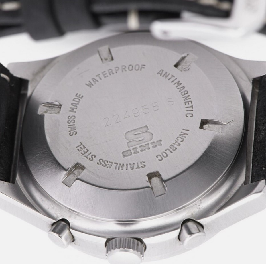

    Foto 5: 144/ gerade bei Ebay/ Anbieter "alles Alt"/ Angeb.-Nr: 155905166676/ SN 6-stellig/ 22xxxx-S/ sandgestrahlt/ SN-Zahlen nicht ganz mittig

    Deine 4-stellige SN passt zu Katalog-Foto 2 (jedoch ohne "S").
    Ich will mich nicht zuweit rauslehnen, denke aber, dass die 4-stelligen SN (auch im Katalogbild) älter sind,
    als die 6-stelligen mit 22xxxx/ analog der 157 (kleine SN 85,86,87xxx)/ danach mit 21xxxx und großen Zahlen über dem fetten "S" graviert (die letzten von Herrn Sinn)
    Fazit: Deine SN passt nicht so Recht zur Rechnung (1995)
