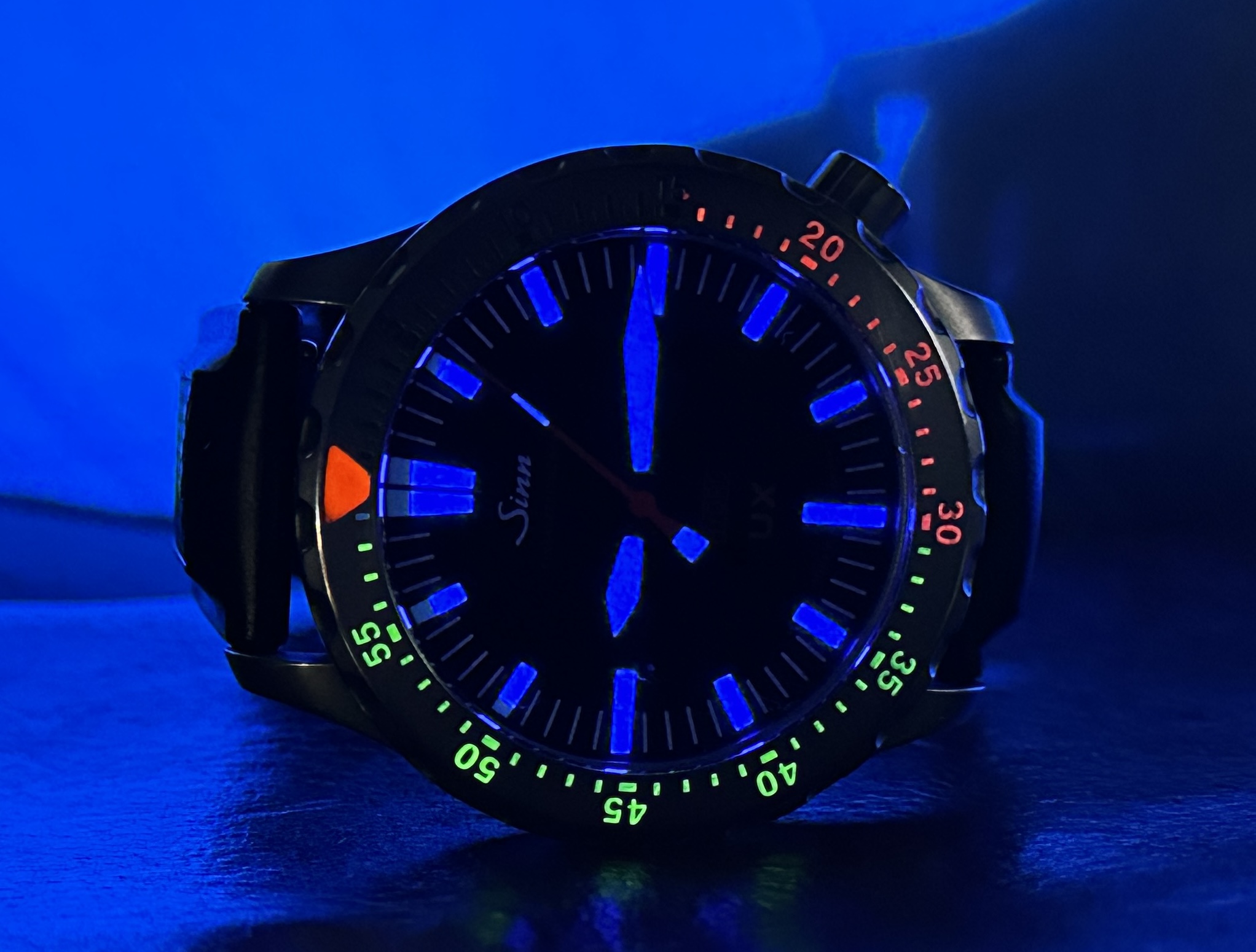

Was wird das ……..
  • Lackstift vom Profi für den Doofi :D
    Schnelltrocknend
    Sieht ja fürchterlich aus ….
    Ja isch weiß….. Dreieick kommt eh neu…. Darf Sinn machen :D
    Verdünner immer am Mann
    Fehlt noch Qtips & DIN A4 weiss :D
  • Man muß wirklich zart & flach mit dem getränkten Papier drüber streichen.
    Sonst nimmt man die Farbe wieder ab.
    Bei der 25 wieder Farbe vergessen :D
    Irgend wass iss ja imma :D
    Jochen, das muß so…… komplett einpanschen, dann mit Verdünnerpapier wieder abnehmen.

    Noch ein paar Versuche, sämtlich als gescheitert zur betrachten.
    Irgend etwas Weißes bleibt immer.
    Letzter Versuch: ein paar feinste Spitzenpinsel, oder Zahnstocher ?
    Ich habe den Ring wieder montiert und er bleibt jetzt auch erstmal so.
    Mich interessiert ja auch wie sich solche Farbe abnutzt, im täglichen Gebrauch.
    Wie Sinn so schön immer sagt, Armabstand, dann isses unsichtbar, meine Arme sind ja lange genug :D
    Wenn ich der Ansicht überdrüssig geworden bin, wird wieder der Normalzustand hergestellt. : like
    Ich denke mein Versuch beweist, mit ein paar Euro läßt sich eine Uhr nicht verändern, so daß es gefällt.
    Macht aber nix, mir war mal nach Probieren und jetzt hat die UX wieder Ihre Ruhe.
    Positiv kann man sagen, eine rote Lüni steht der UX ausgezeichnet :D

  • Ihr kennt das bestimmt, eigentlich hat man aufgegeben :D (nach weiteren zwei Versuchen heute)
    Die Definition von Wahnsinn: Mit gleicher Methode und Mitteln ein anderes Ergebnis als bisher erzielen.
    ALSO
    Der Ehrgeiz packt einen wieder. Ich will diese VERDAMMTE karminrote Lüni : Sack
    Also weiter recherchiert und einige Artikel von Kunstmalern brachten weitere Erkenntnisse.
    Auf jeden Fall sollten die Vertiefungen frei von der alten Farbe ein.
    HMMM, das wollte ich eigentlich vermeiden. Mal schauen…
    Dann entweder mittels Gundam Modellierstift Rot und anschließend Gundam Eraser weiter. (Kein RAL 3002)
    ODER
    Ein WASH herstellen. Ral 3002 Farbe & Verdünner, gescheite Pinsel und dann in die Vertiefungen einfließen lassen.
    Das Lösungsmittel ist nach einer Stunde wech, dann erneut einfließen lassen bis die Vertiefung ausgefüllt ist.
    Zuletzt die Lüni reinigen, geht mit Wash natürlich viel einfachen als mein Kampf mit der gekauften fertig gemixten dicken Farbe.
    Weiteres Problem.
    Fucking Five Hands notwendig :D zum Halten von Lüni & Farbe, Pinsel, Lupe, Qtip usw usw, dazu Abstand Lupe zu Lüni viel zu gering, Vergrößerung ebenfalls.
    Keine gescheiten Pinsel, nachdem ich vom Stegwechselwerkzeug, Zahnwerkzeug und meinen dicken Finger schon alles probiert habe.
    Also Ausflug nach Amazonien
    Alle Investitionen bisher zusammen immer noch unter 70€. :D
    Bald hätte ich auch zu Mr Gries gehen können. Aber die Lupe brauchte ich eh, über die alte Lupe ärgere ich mich schon Jahre.
    Solange bis das Zeuch hier ist, gibt es nur Helikopterperspektive :D
