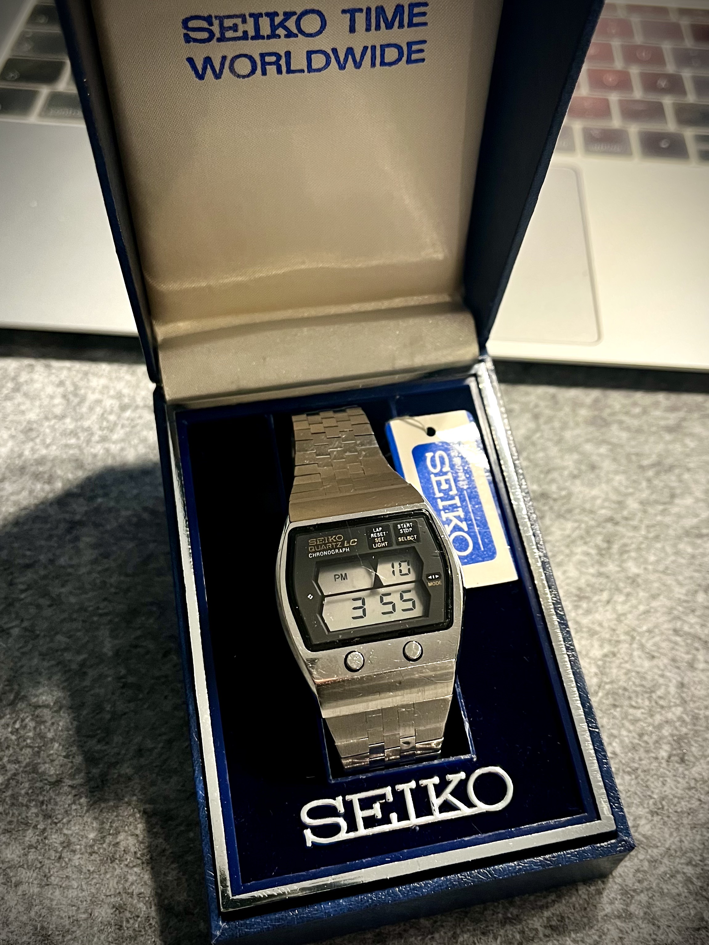

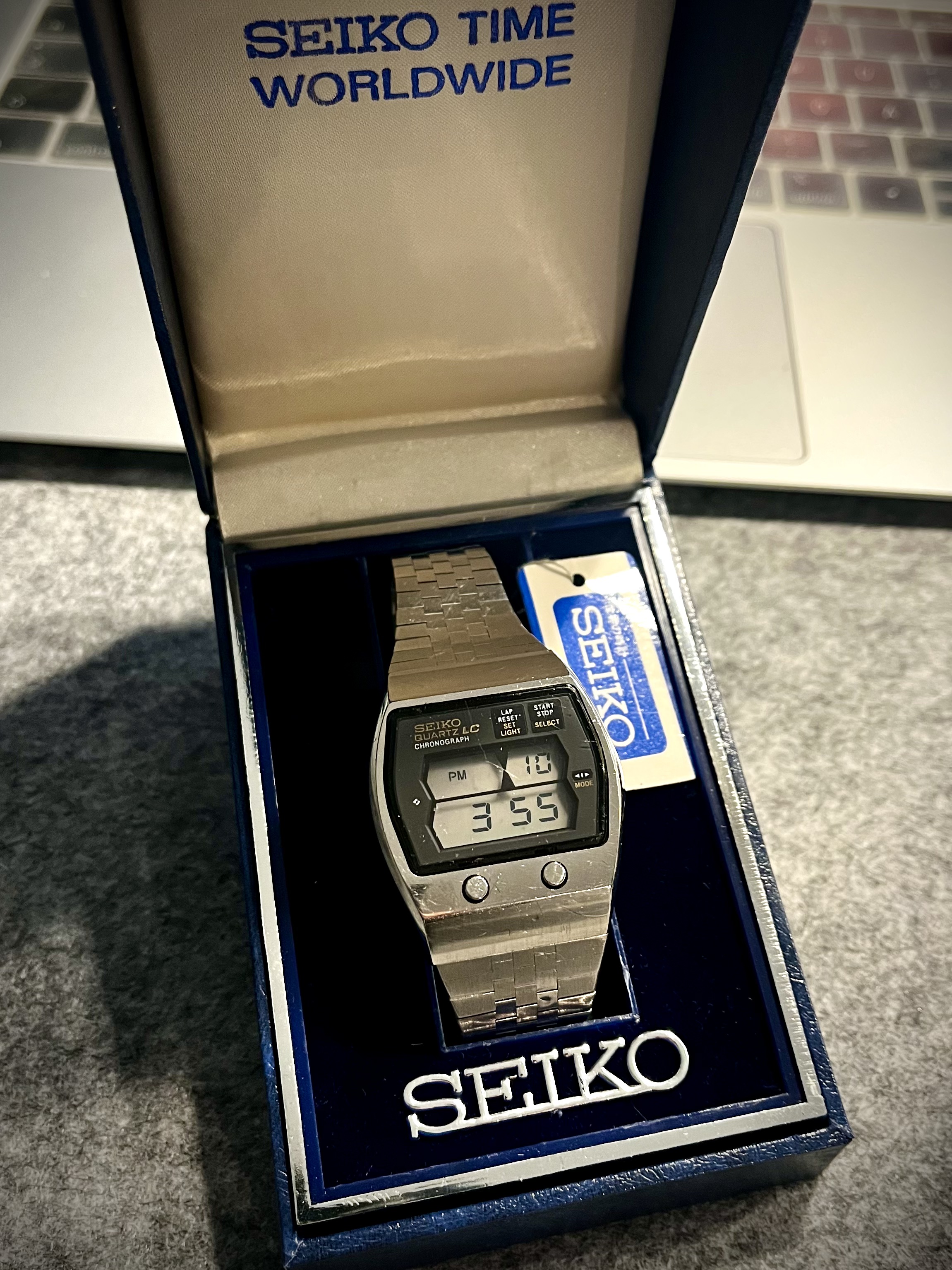

    Ich konnte kürzlich eine aus Ersthand mit Box, Bedienungsanleitung und "hang tag" sowie mit funktionierendem Licht* und nicht ausgelutschtem Band ausgraben (* im Werk befindet sich eine winzige echte (!) Glühbirne):

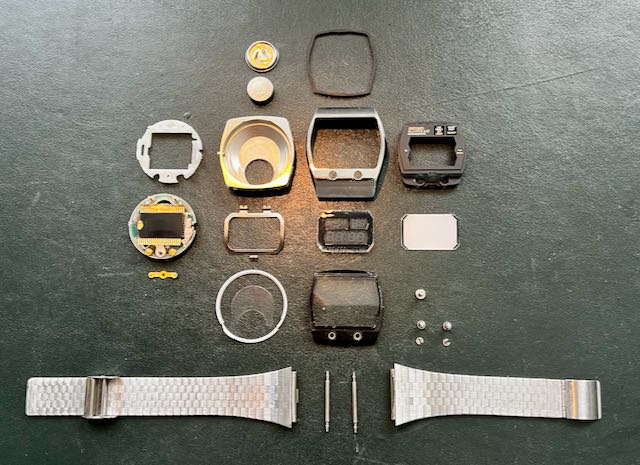

    Habe mich auch gleich an die Restauration gemacht - heißt, kompletter 'tear down', reinigen und aufarbeiten des Gehäuses:
    Zum Glück fand ich sogar noch ein originales, kratzerfreies NOS-Ersatzglas.

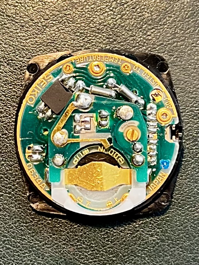

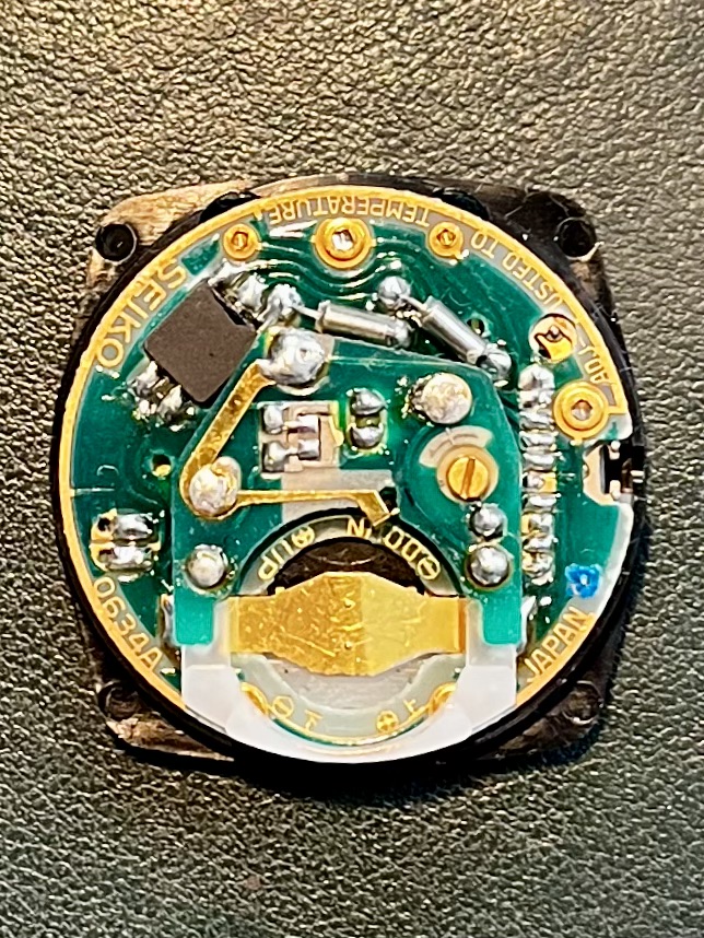

    Blick auf's Werk (von unten), man sieht den Trimmer zum Einstellen der Gangabweichung:

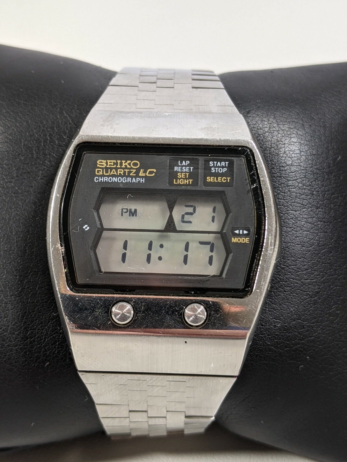

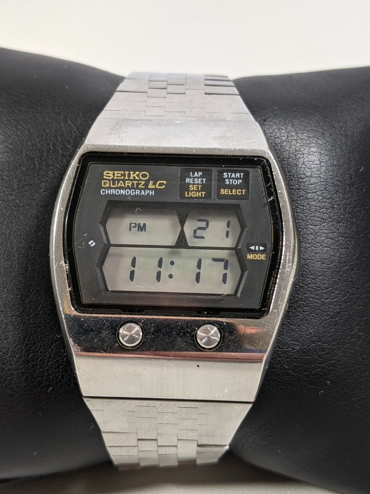

    Leider war das Display selbst nicht mehr zu retten, also das mit den eigentlichen LC-Segmenten und vakuumverklebte Doppelglas. Das besitzt ganz feine Leiterbahnen, die über die Jahre entweder undicht werden und dann Luft ziehen oder einfach, auch durch Gase der alten Knopfzellen, verbrennen. Und weil es natürlich keine Ersatzdisplays mehr gibt, besorgt man sich eben grad das nächstbeste funktionierende Exemplar nolens volens für teuer Geld aus der US-Bucht:
    Nächste Woche geht's an den Um- bzw. Zusammenbau - aus 2 mach 1 - Richtung "Neu-Look". Freu mich drauf.
