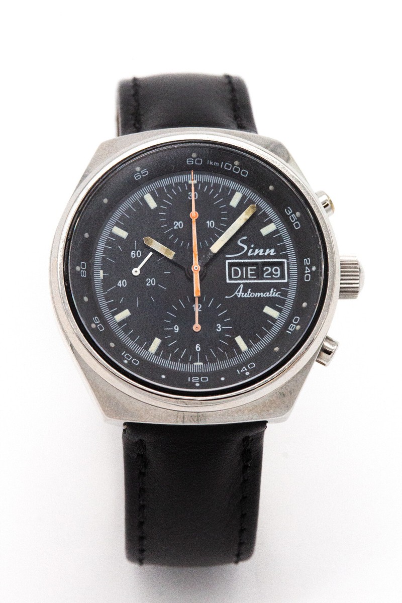

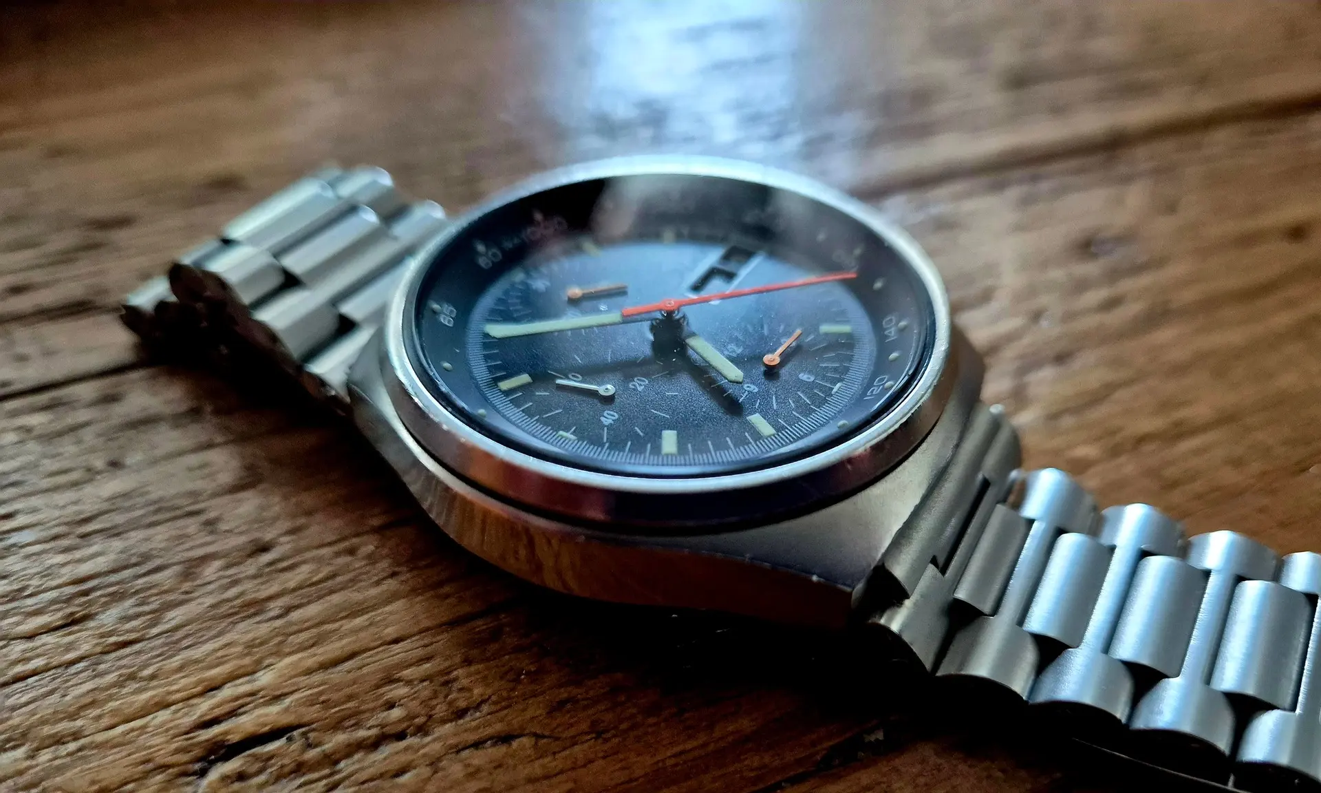

Uhrenbestimmung Was ist das für ein Modell ? 144 ?
  • Hi,

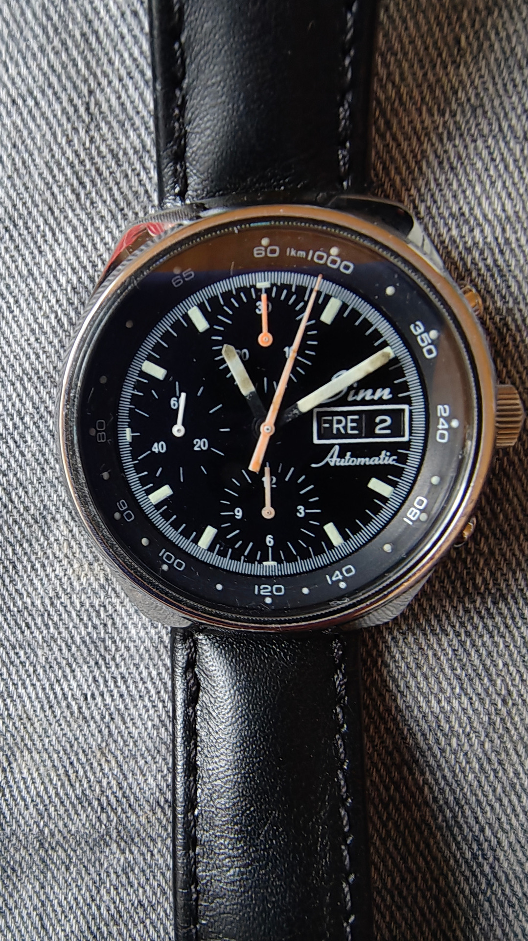

    Ja ist eine 144. Noch mit dreiteiligem Gehäuse. Irgendwas aus Mitte 80er. Die Tachy Rehaut ist die schönste wie ich finde. Diese kommt dem Original, der Orfina Porsche Design, am nächsten.
    Achrung: Zeiger sind verfärbt, sieht stark nach, Innenleben kam mal mit Wasser in Kontakt, aus.

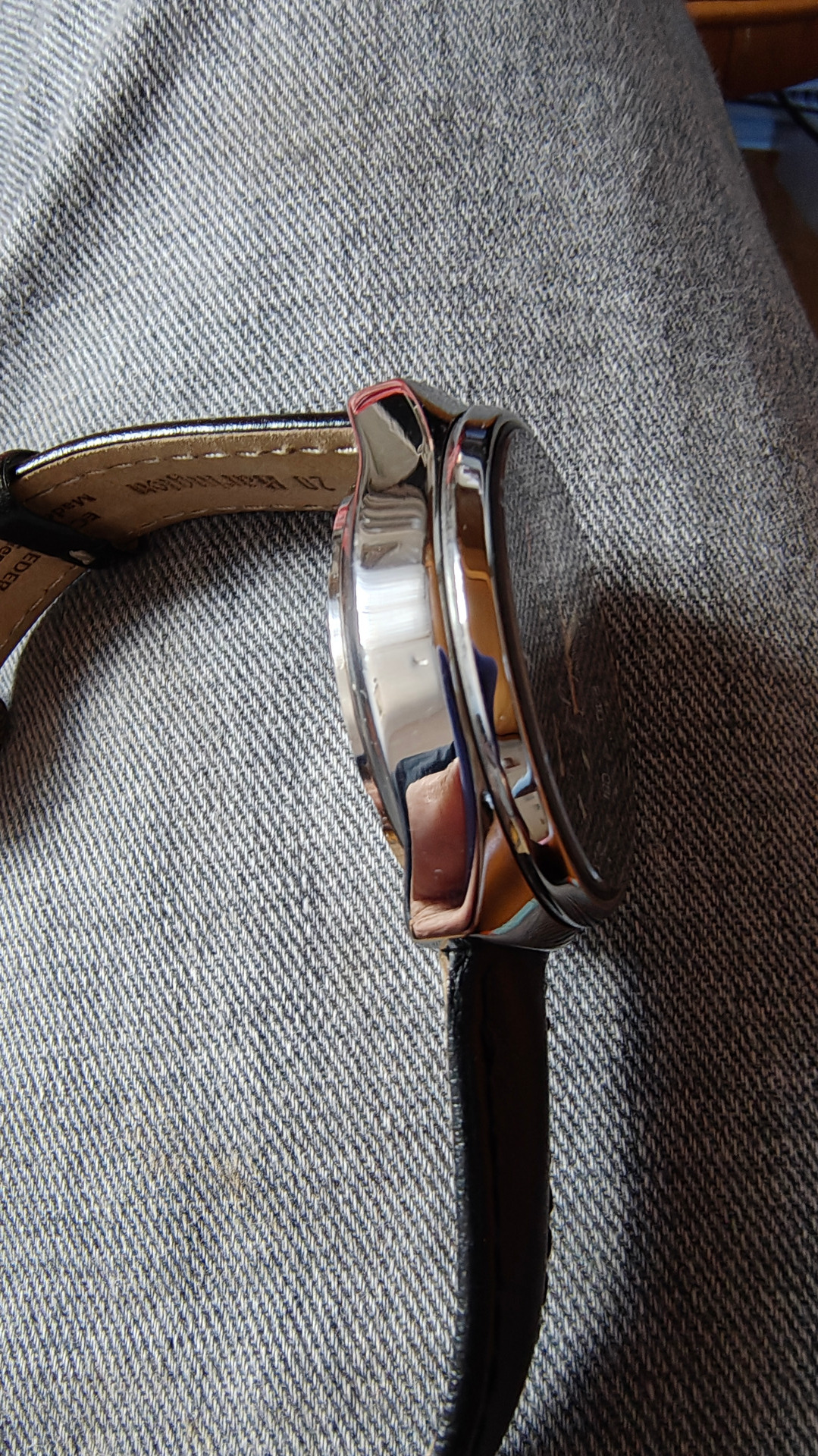

  • Das sieht nach einem tollen Fund aus. Ich hoffe, Sie haben die Zeiger und das Zifferblatt original erhalten. Wurde das Gehäuse ursprünglich poliert oder wurde das erst nachträglich gemacht, um die im Laufe der Zeit entstandenen Gebrauchsspuren zu entfernen?
  • Erste Anlaufstelle wird auch wieder Ffm.
    Und dann wieder die Entscheidung : Auf neu machen oder Patina erhalten........... Ich warte mal bis ich sie habe.
    Mein Verdacht : Das Gehäuse sah mal richtig schlimm aus und musste so bearbeitet werden.

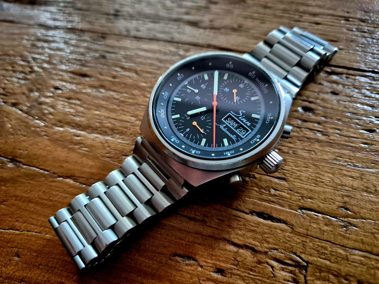

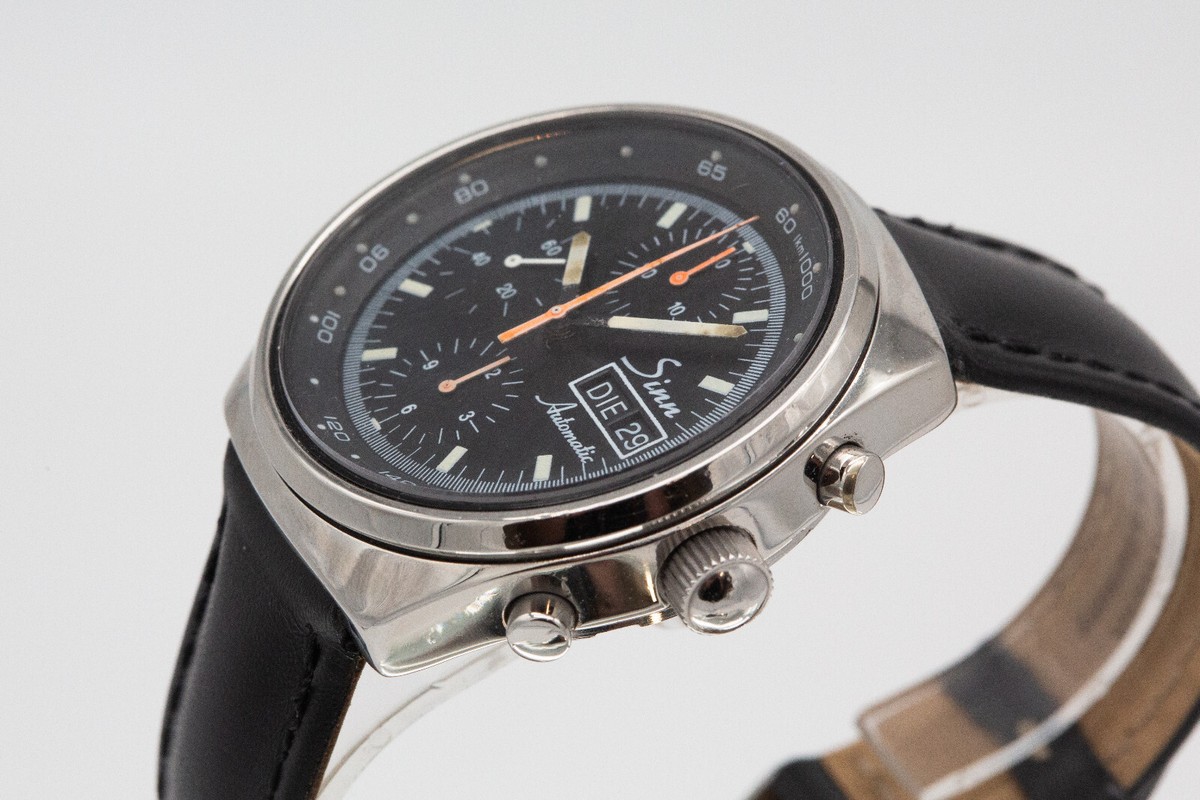

  • Sinn 144 144 Orginal Papiere M. 1. Generation, with paper, first purchase invoice, 41mm, Automatic, Day-Date - LUWATRA Luxusuhren
    Highlights im Überblick: – Wir versenden per Express Versand. Die durchschnittliche Versandzeit beträgt ab Versandtag innerhalb Europas nur einen Tag! – Mit…
    luwatra.de
    Nach kurzer Recherche bin ich darauf gestoßen. Die Werkslackierung scheint perlgestrahlt zu sein. Sieht auch auf dem Expandro super aus. Deiner wird nach der Überarbeitung fantastisch aussehen.

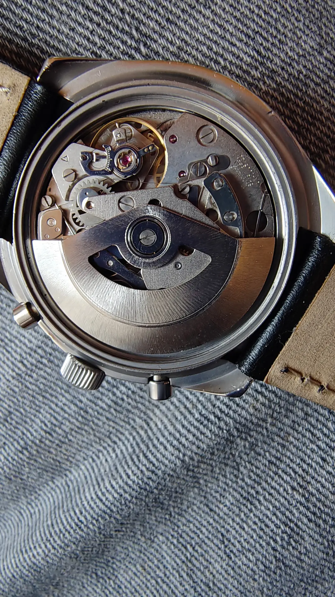

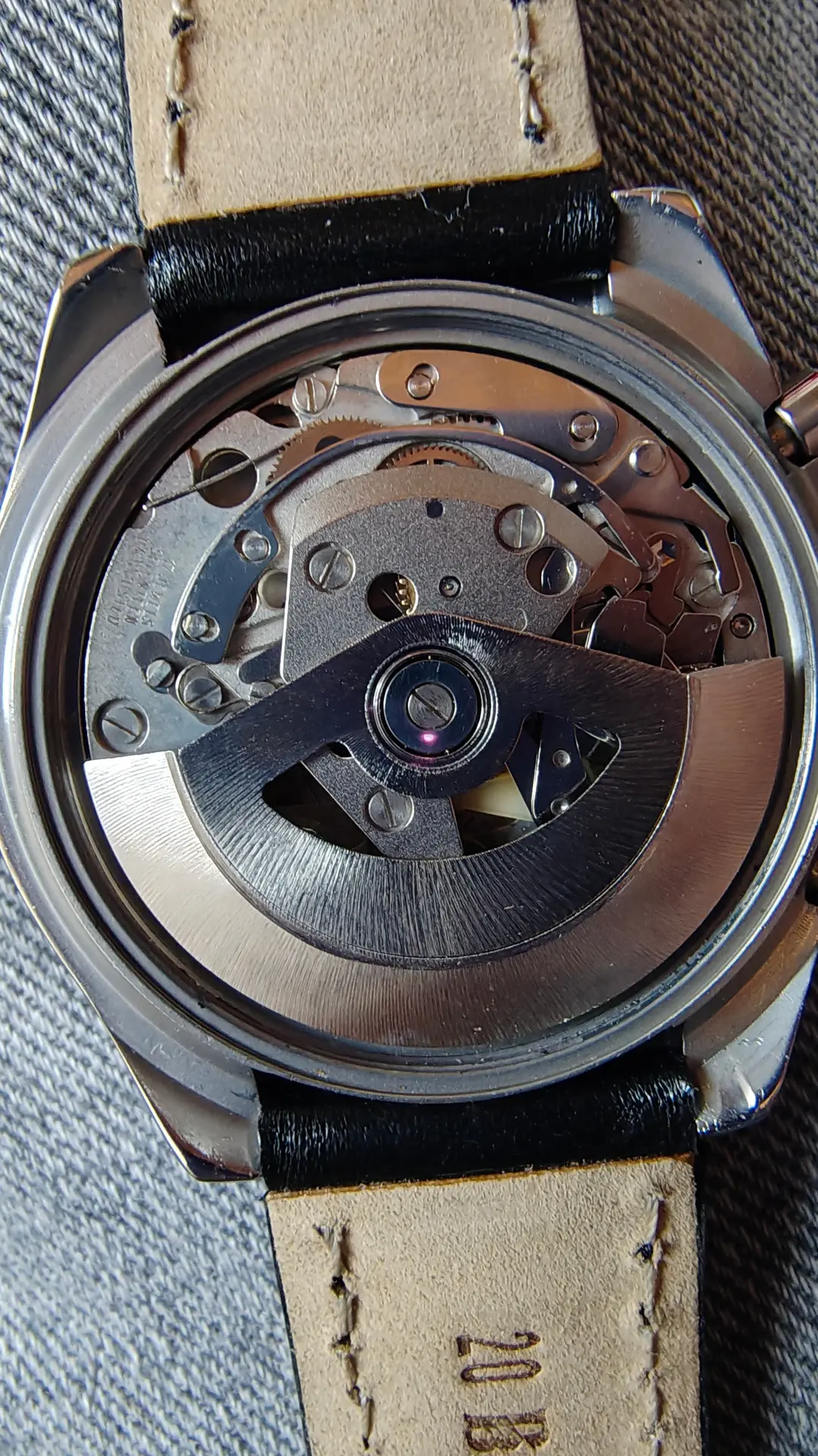

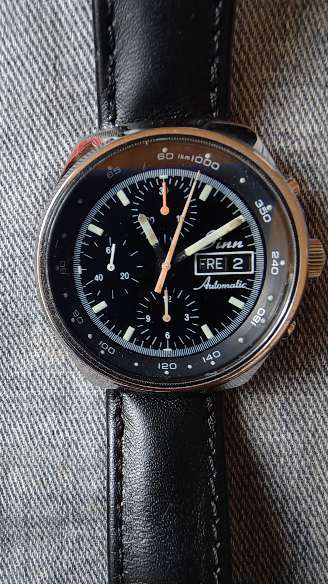

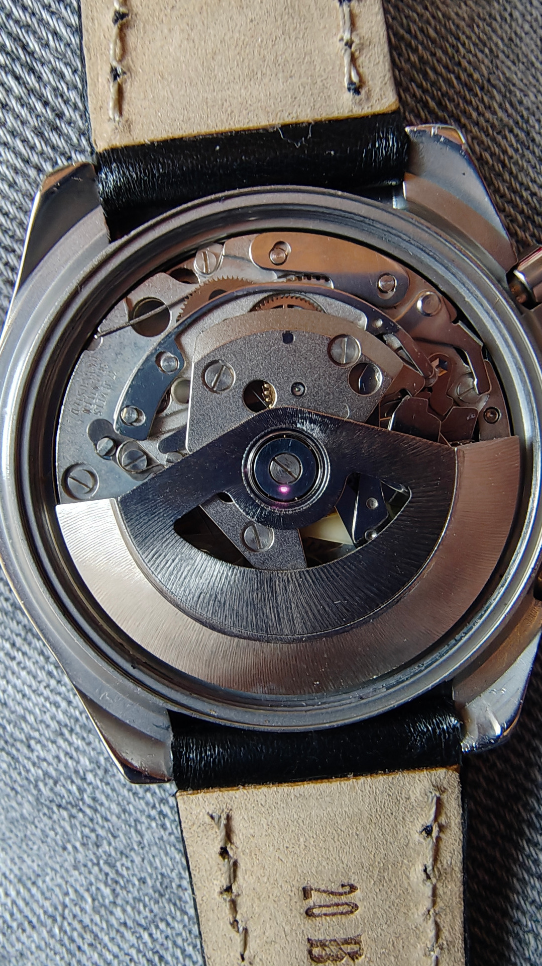

  • Die Uhren sind da :
    144M
    Wie abgebildet geliefert, schonmal ok, a aaaber....

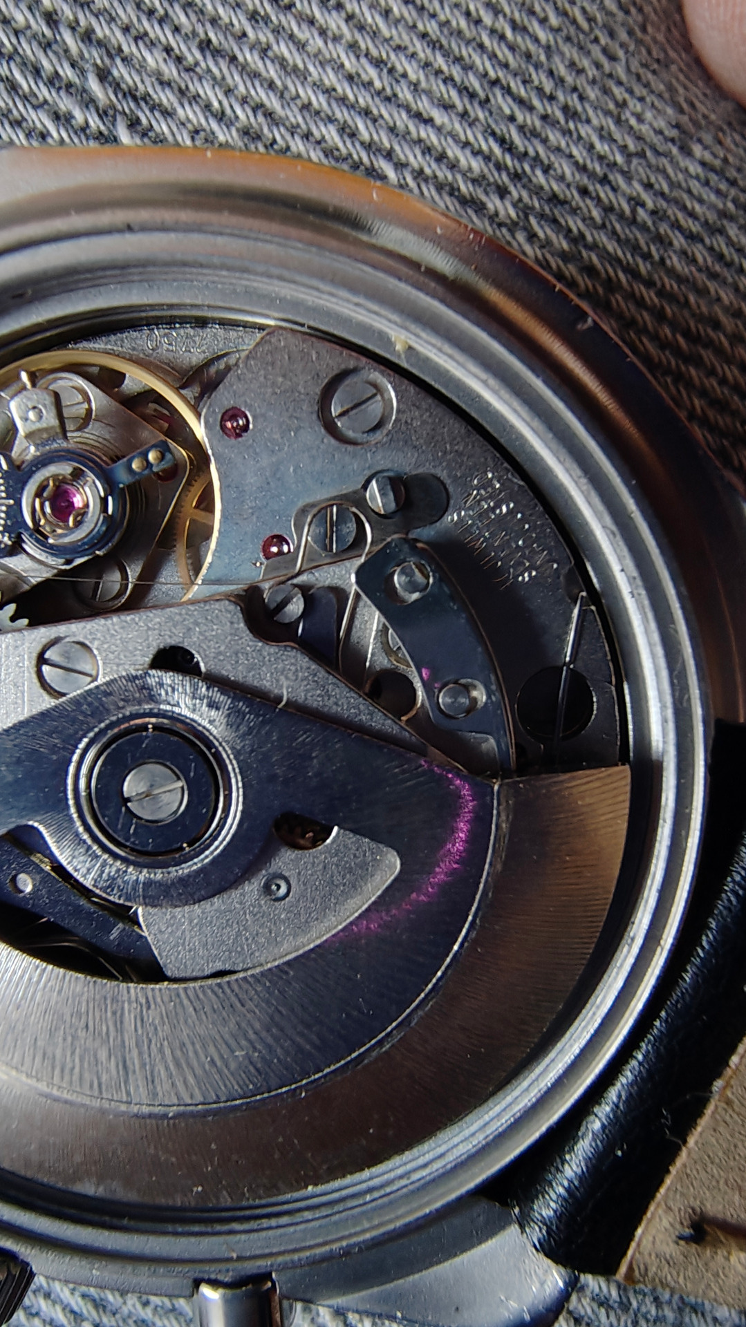

    Bin mir nicht sicher ob das 7750 von Sinn ist.
    Läuft aber grottig Auf dem Weishi von +68 - +259sec; von 1,1 - 1,6ms Abfallfehler; Amplitude von 158 - 176°.

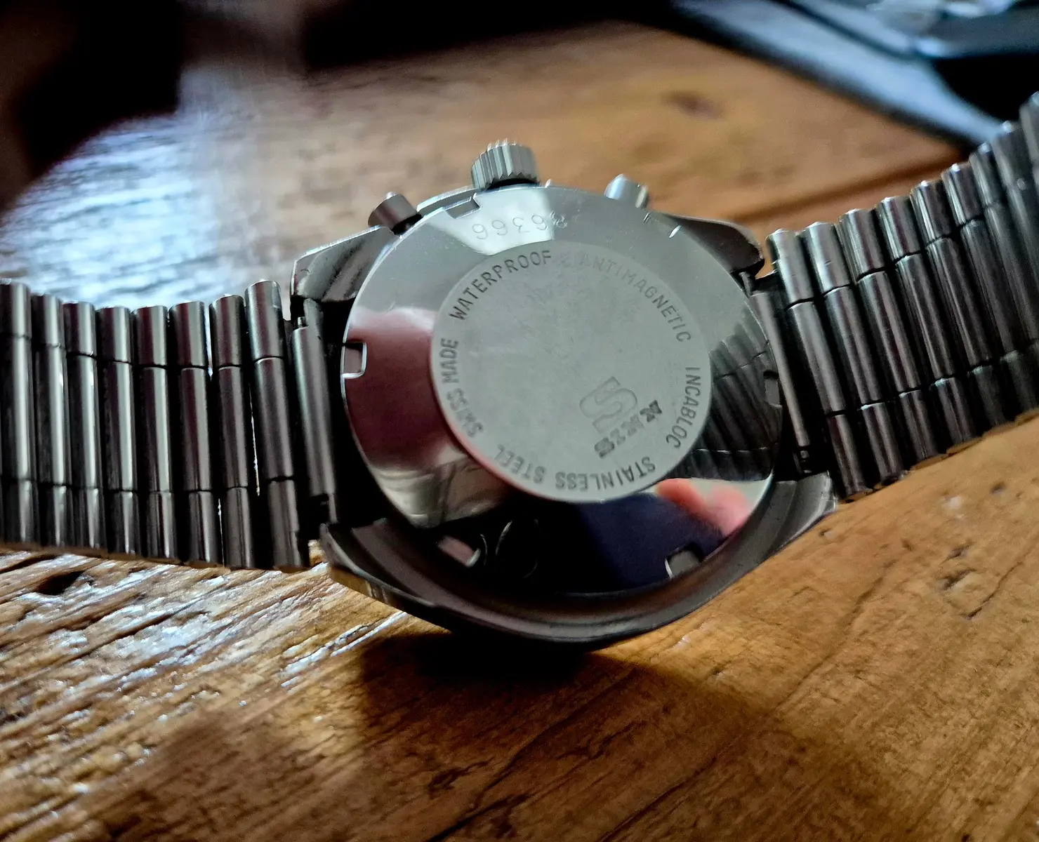

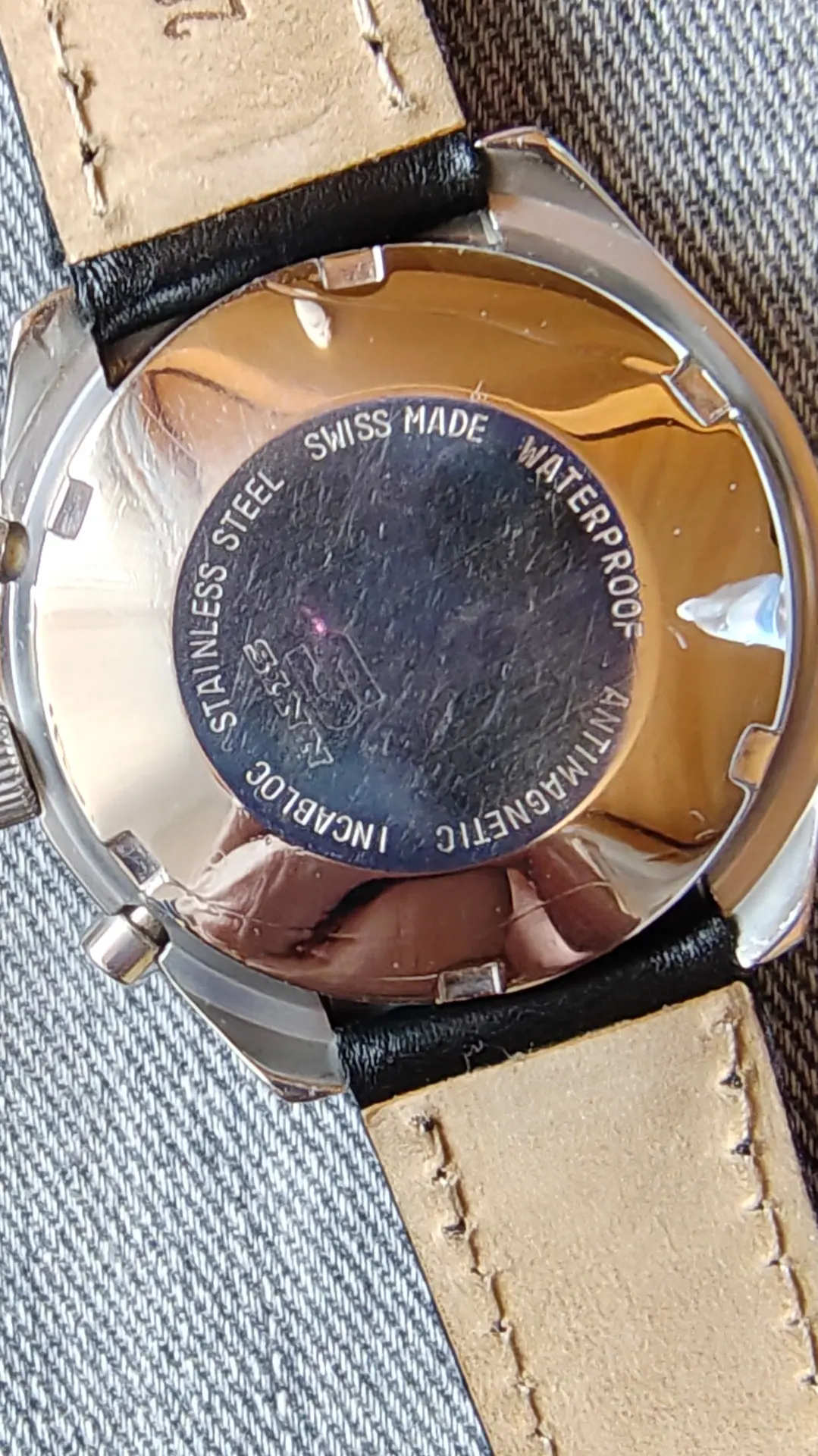

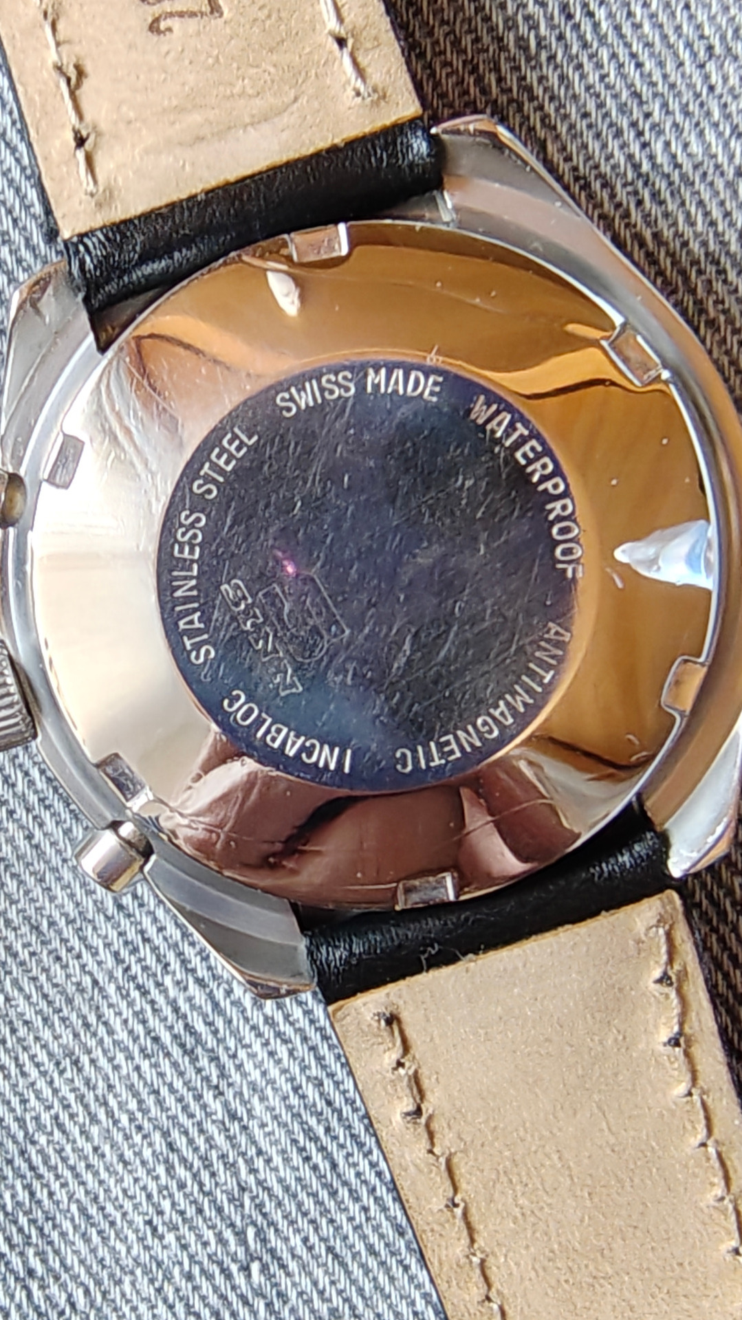

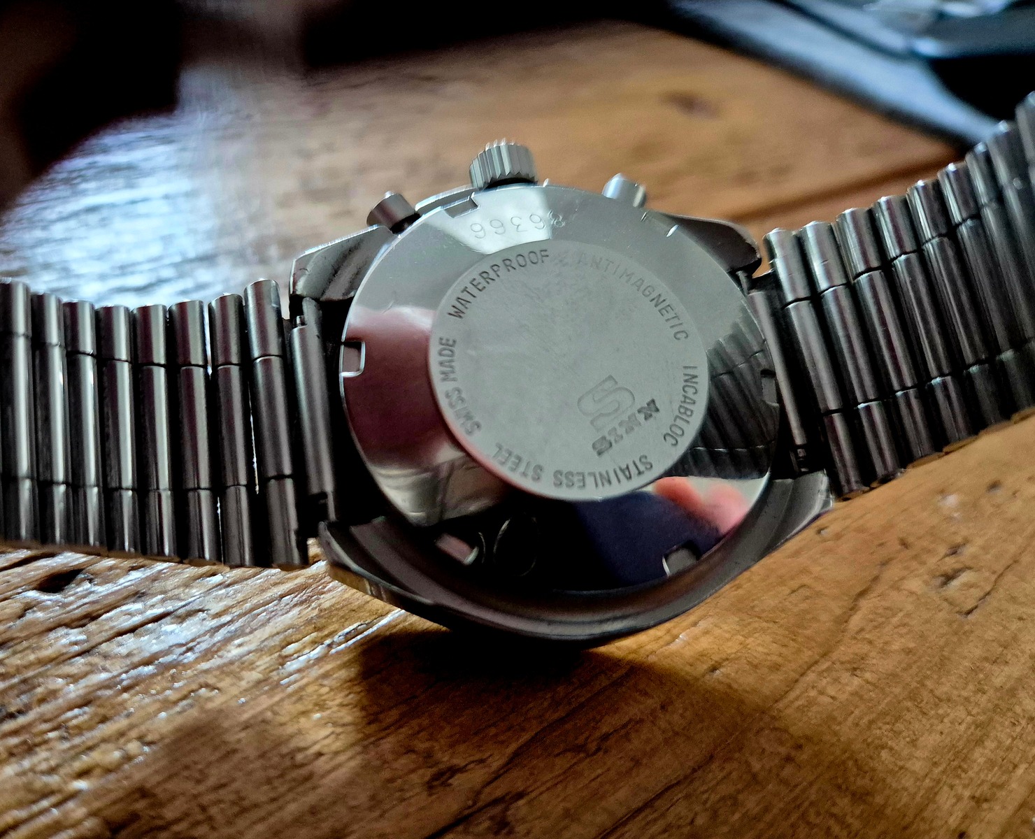

    Rückdeckel für ne 144 ? Auf dem polierten Rand ist eine fast auspolierte Nummer 5-stellig ? Kann es nicht richtig lesen.
    Das Band ist von Barrington, leicht gebraucht und macht nicht so den wertigen Eindruck.
    Also ab zu Sinn für ne Komplettrevision. Mal sehen was man da zum Werk sagt.
    Ich enthalten mich mal zu einer Bewertung vom Verkäufer Leihhaus Bodenhagen.
    Ein neues und unsigniertes Rollenband mit 20mm Stegbreite und 24mm vom ersten Glied, perlgestrahlt und 5-fach Verstellung in der Schließe, ist unterwegs.
    Also wie schlimmstenfalls erwartet wenn das Werk passt.

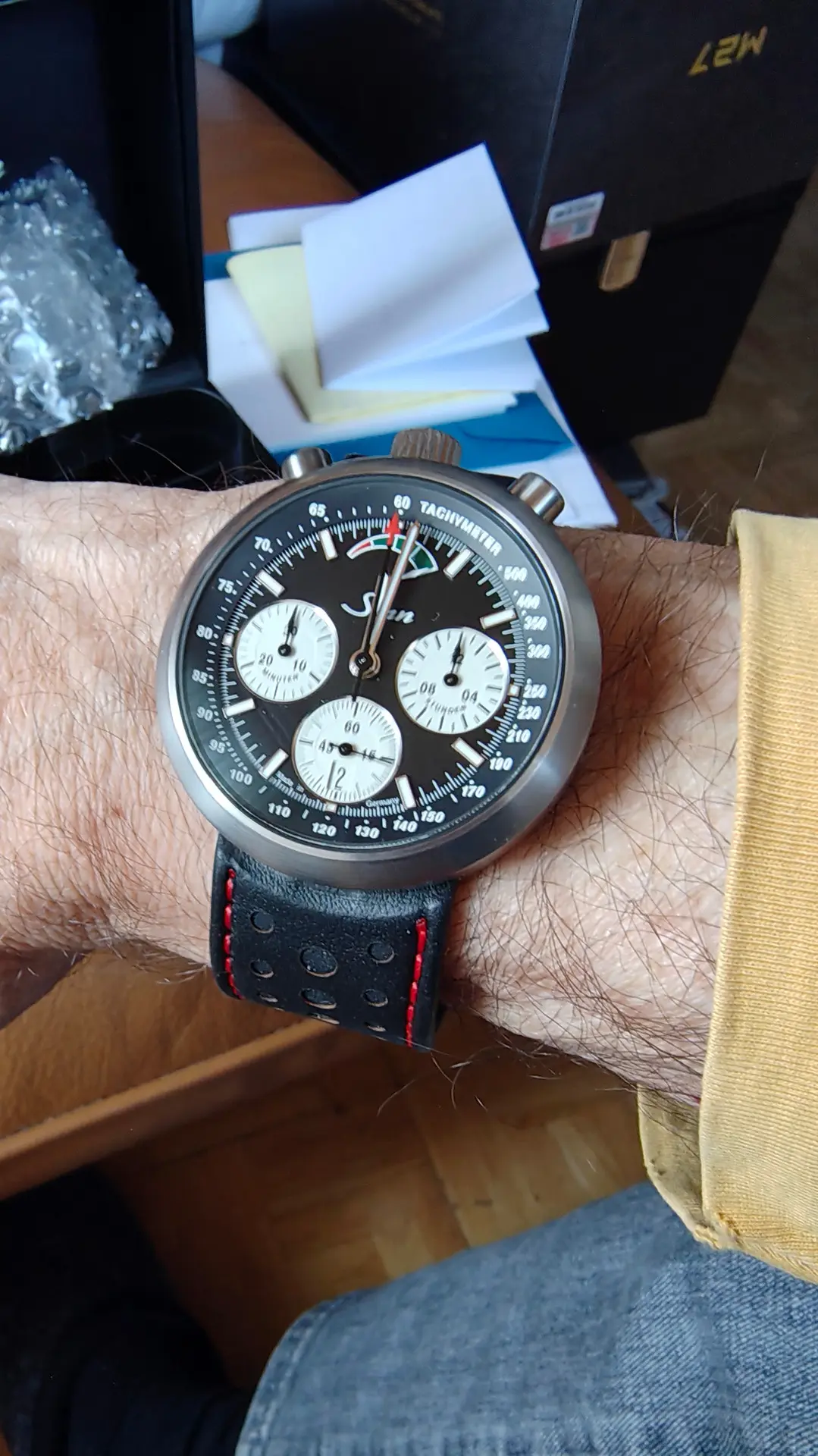

  • R500
    Hier alles wie erwartet. Top, ungetragen, alles vollständig.
    Gangwerte von +2 - +9sec, Abfallfehler von 0 - 0,2ms, Amplitude ( bei 52° ? ) von 304 - 347°.
    Habe mich gerade entschlossen sie vom ungetragen in den getragenen Zustand zu versetzen.
    Ein neues original Band ist unterwegs, das wird dann gelocht, mal sehen wie es dann wirkt.

  • Zwei tolle Uhren, um das neue Jahr einzuläuten! Ich besaß schon einmal eine, die R500, und kann sie nur empfehlen. Aufgrund ihrer Größe und Form ist sie nicht ideal für den täglichen Gebrauch, aber perfekt für ein besonderes Wochenende. Die 144 ist sehr interessant. Das Uhrwerk sieht sehr sauber aus. Eine Generalüberholung und Aufarbeitung wird sie zu einer völlig neuen Uhr machen, auf die man stolz sein kann. Ich habe eine 142 von Schrott auf Hochglanz gebracht. Sicher, es hat etwas gekostet, aber es hat sich gelohnt. Weiter so, gut gemacht!
