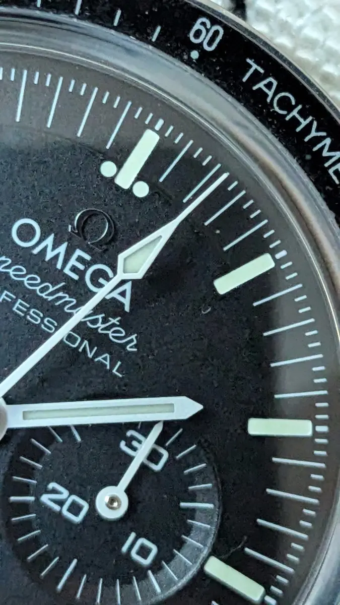

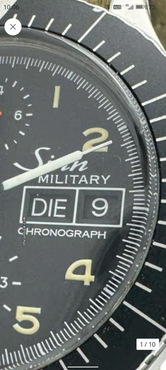

    ich hab bei C24 2 verschiedene Ausführungen der Zifferblätter gefunden.
    Bild 1+2 ---> mit 4 Strichen zwischen den Minuten
    Bild 3+4 ---> mit 3 Strichen zwischen den Minuten (sind 2 Japan-Modelle).
    Hat jemand eine plausible Erklärung parat ???

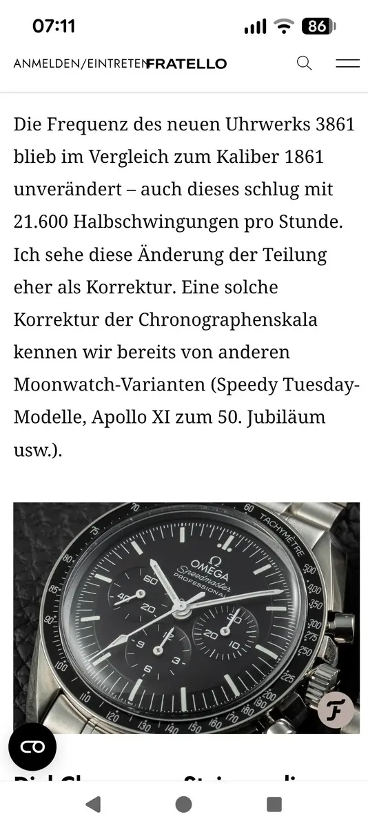

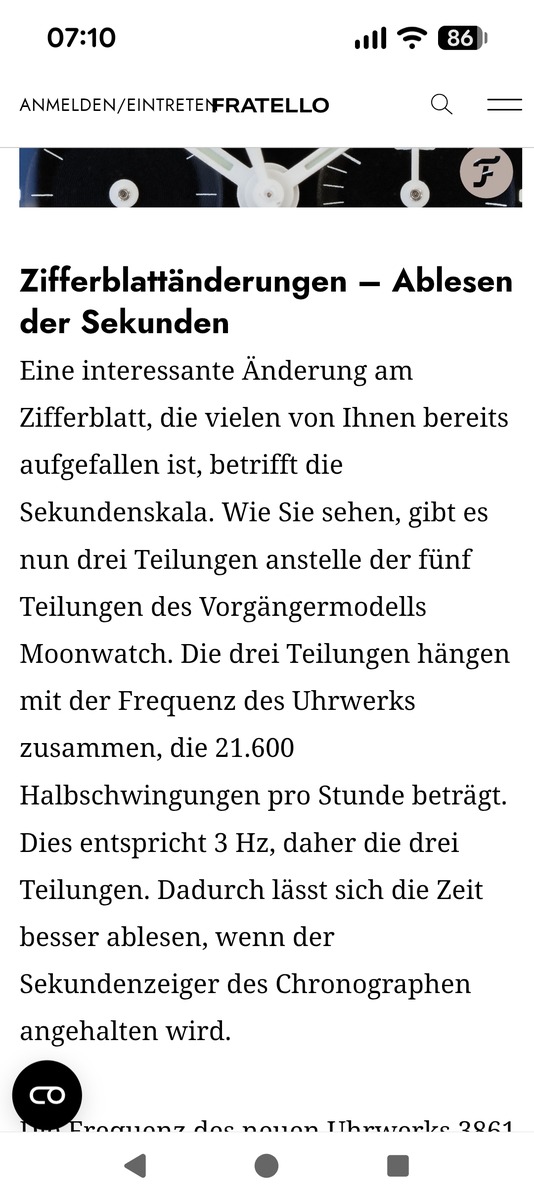

  • Ich habe mal mehrmals die Sekundenzeit gestoppt und finde, dass die beiden Teilstriche zwischen der Minute, welche dann drei Abschnitte bilden für die 3 Hz Uhr sehr gut passt.
    So kann man relativ gut auf 3 Zehntel genau , die Zeit stoppen.
