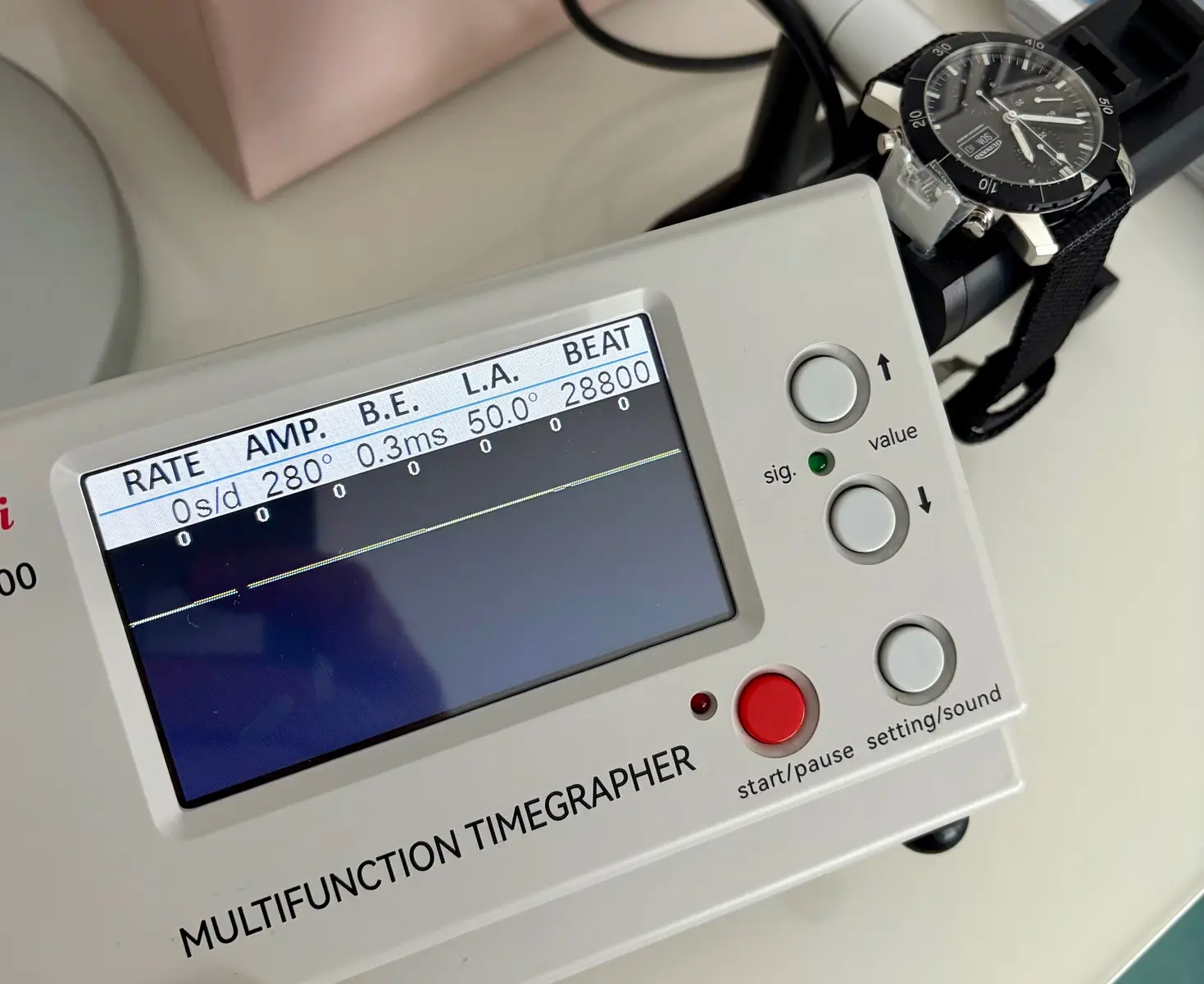

    Mein Pilot Chrono aus 2022 lief sensationelle +/- 0 sec/d als ich sie vor wenigen Monaten erwarb. Seit kurzem fiel mir auf: Nachgang 20 sec/d! Hm …
    Nachjustieren hat erstmal geholfen - Amplitude sieht gut aus (Uhr zu 3/4 aufgezogen) … warten wir’s mal ab. Revi nach vier Jahren biss‘le früh, finde ich.

  • Entmagnetisiert hast Du ? Wenn es so plötzlich auftaucht ….
  • Hallo Bodo
    Ich weiss jetzt nicht genau, welches Werk da verbaut ist:
    Wenn es sich um ein Sellita 500 oder 510 handelt, wäre
    der Hebewinkel 50 Grad, bei einem Valjoux 7750 sogar
    nur 49 Grad. Wenn der falsch eingestellt ist,
    wird auf der Weishi die Amplitude nicht korrekt angezeigt.
    Ansonsten, da gebe ich dem Rudi recht, würd‘ ich die Uhr
    mal entmagnetisieren.
    Christian :hatoff:

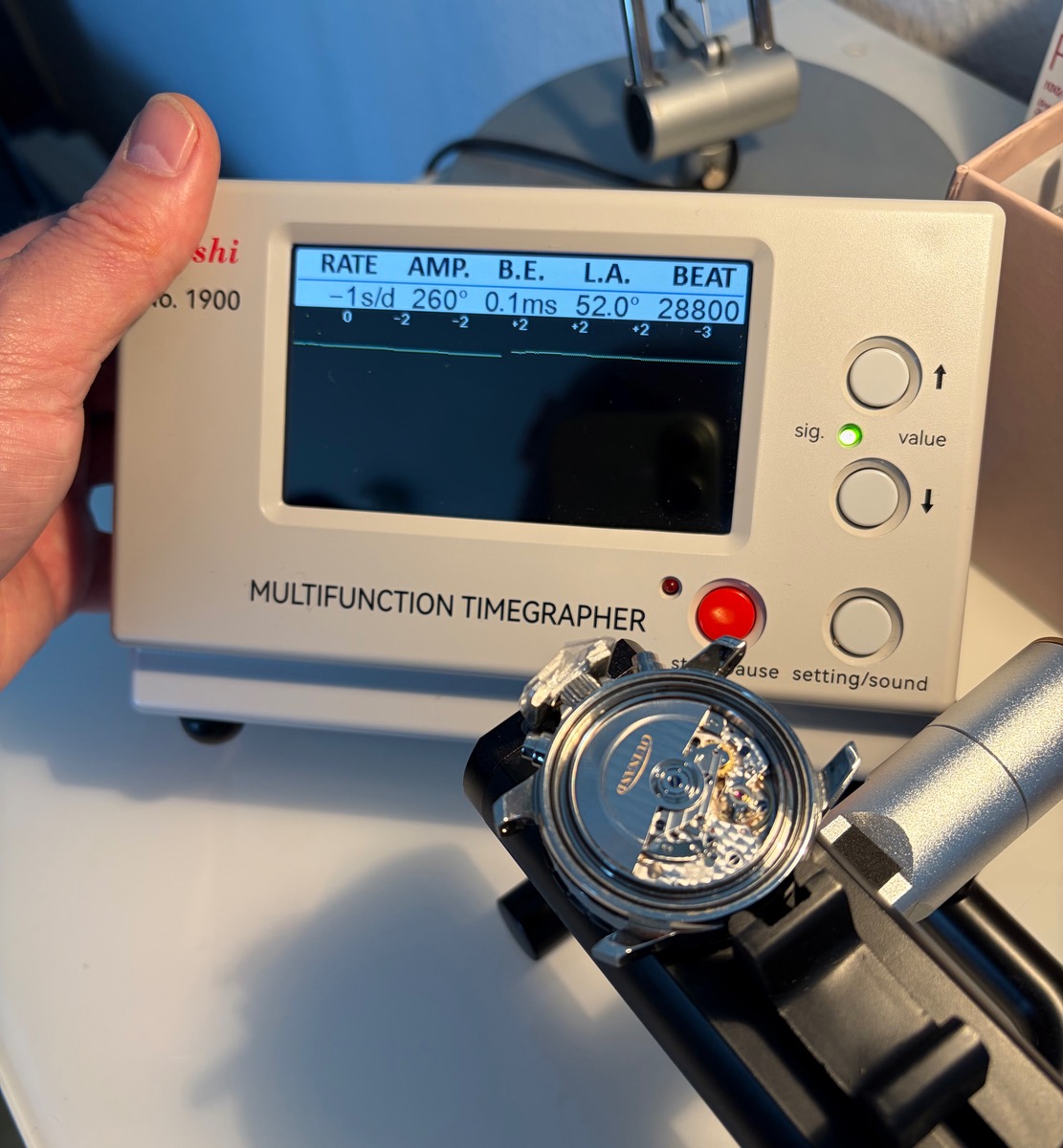

  • Ah okay, den Hebewinkel hatte ich nicht gefunden, daher mal den für‘s 7750 genommen, für den ich 52° gefunden hatte … ich teste mal mit 50°.
    Magnetisiert? Glaube ich nicht … meistens laufen sie ja dann wesentlich schneller statt nur bisschen langsamer. Jetzt stimmt sie ja mit 2s im Plus. Krone unten 4+.

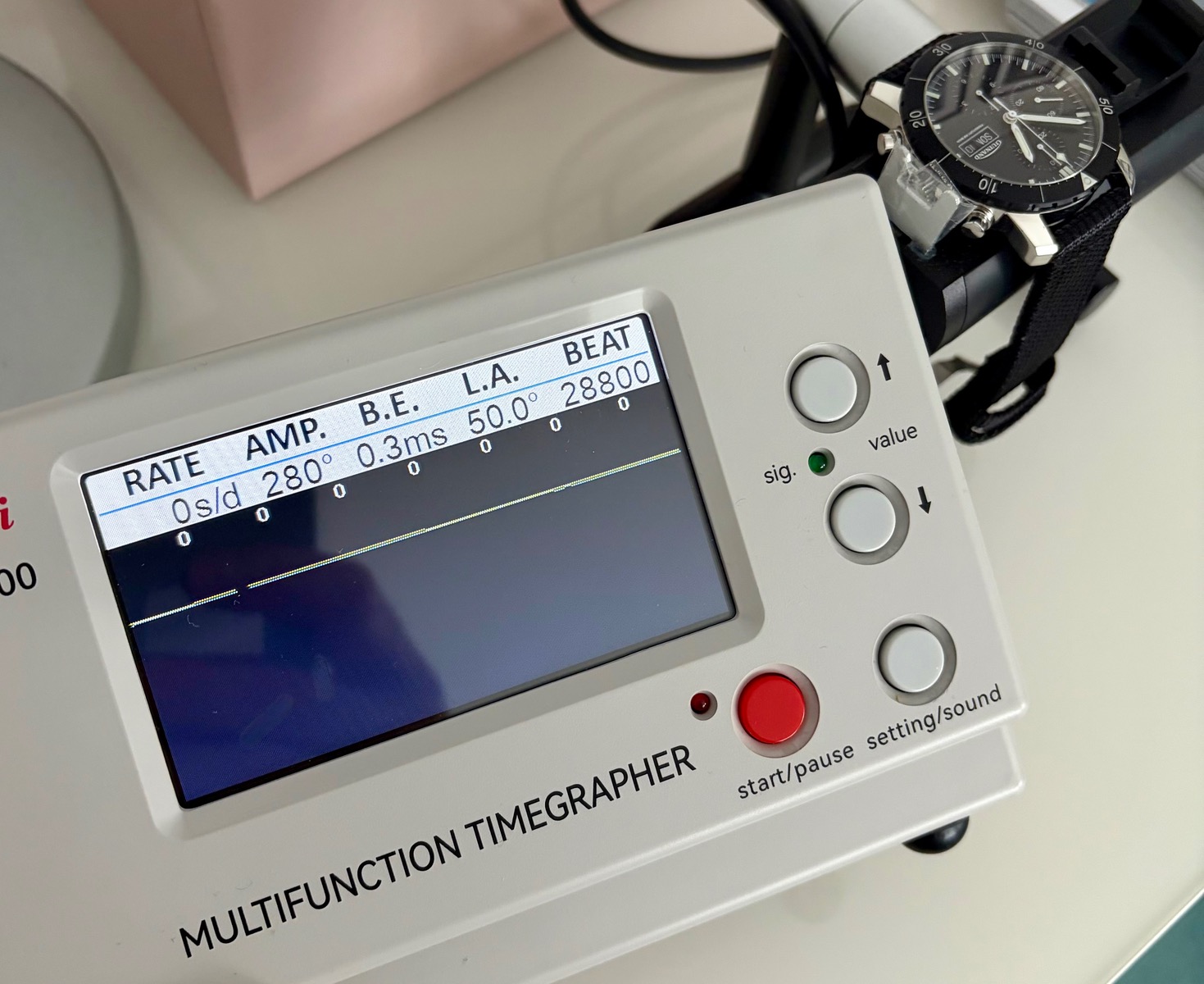

  • Joah, ich glaube, das kann ich so mal lassen. In allen Lagen unter 10s/d im Plus.
    Bei ZB oben - so lege ich sie nächtens ab - dann so:

  • Die Weishi hab‘ ich mir zugelegt, um den Zustand
    des Werkes beurteilen zu können. Und ggf. nachregulieren
    zu können, wenn ich den Boden aufbekomme…
