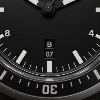

    Mechanisch ließe sich das ähnlich wie eine Wochentagsanzeige lösen. Die 25 militärischen Zeitzonenkennungen sollten dabei kein grundsätzliches Problem darstellen – eine Datumsscheibe rastet schließlich auch 31mal.
    Beim EZM 19 würde sich die Position bei 6 Uhr geradezu anbieten: eine eigene, unabhängig verstellbare Zeitzonenscheibe innerhalb der Datumsscheibe, mit einem kleinen Fenster unmittelbar oberhalb des Datums.
    Also beispielsweise:
    Die beiden Anzeigen wären optisch zu einer Einheit zusammengefaßt, mechanisch aber vollständig getrennt einstellbar.
    Damit hätte man auf einen Blick:
    Datum – Uhrzeit – Zeitzone
    und damit bereits den wesentlichen Kern einer Datum/Zeit-Gruppe, ohne das Zifferblatt mit einem weiteren Zeiger zu belasten.
    Gerade beim EZM 19 fände ich das schlüssig. Die Uhr würde dann nicht einfach eine zweite Ortszeit anzeigen, sondern tatsächlich die Zeitbasis der angezeigten Zeit kennzeichnen.
    Das paßt für mich auch gut zum eigentlichen EZM-19-Gedanken: möglichst wenig mentale Übersetzung, dafür unmittelbar lesbare Information.
    Eine kleine Zeitzonenanzeige oberhalb des Datums wäre deshalb für mich eine sehr naheliegende Ergänzung für einen „Einsatzzeitmesser für den Stabsdienst“.
    Meine Beiträge dienen schwerpunktmäßig dem Nachweis, daß Asperger und Tourette keine antagonistischen Syndrome sind.
  • Diese Zeitzonenanzeige wäre aber rein statisch -- richtig verstanden? D.h. Du stellst z.B. "Z" über die Krone ein, und es bleibt auf "Z" stehen, bis Du manuell was anderes einstellst?
