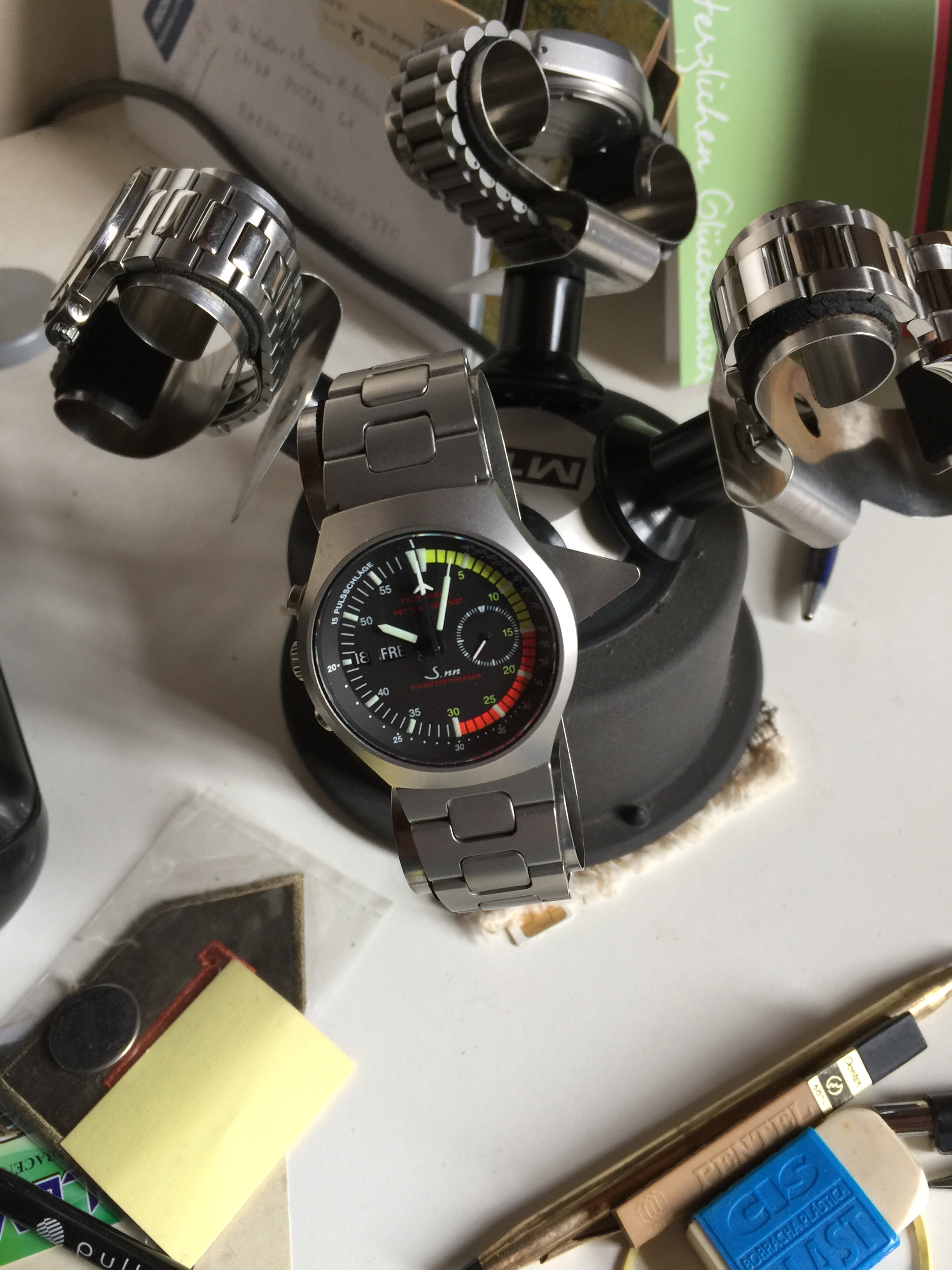

    Und nun noch einige Bilder dieser recht seltenen Uhr... Top1
