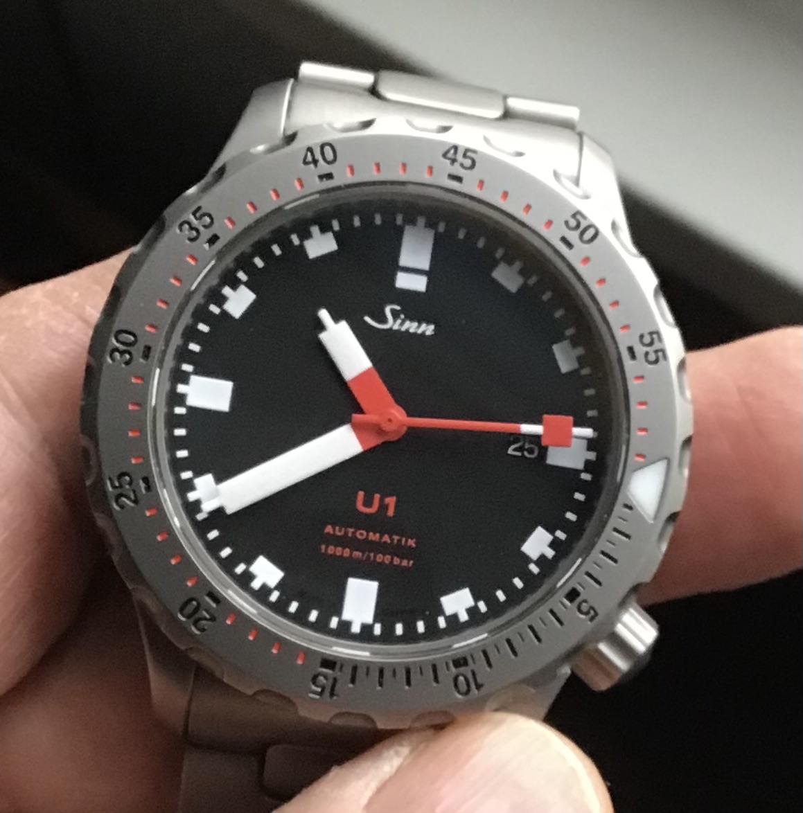

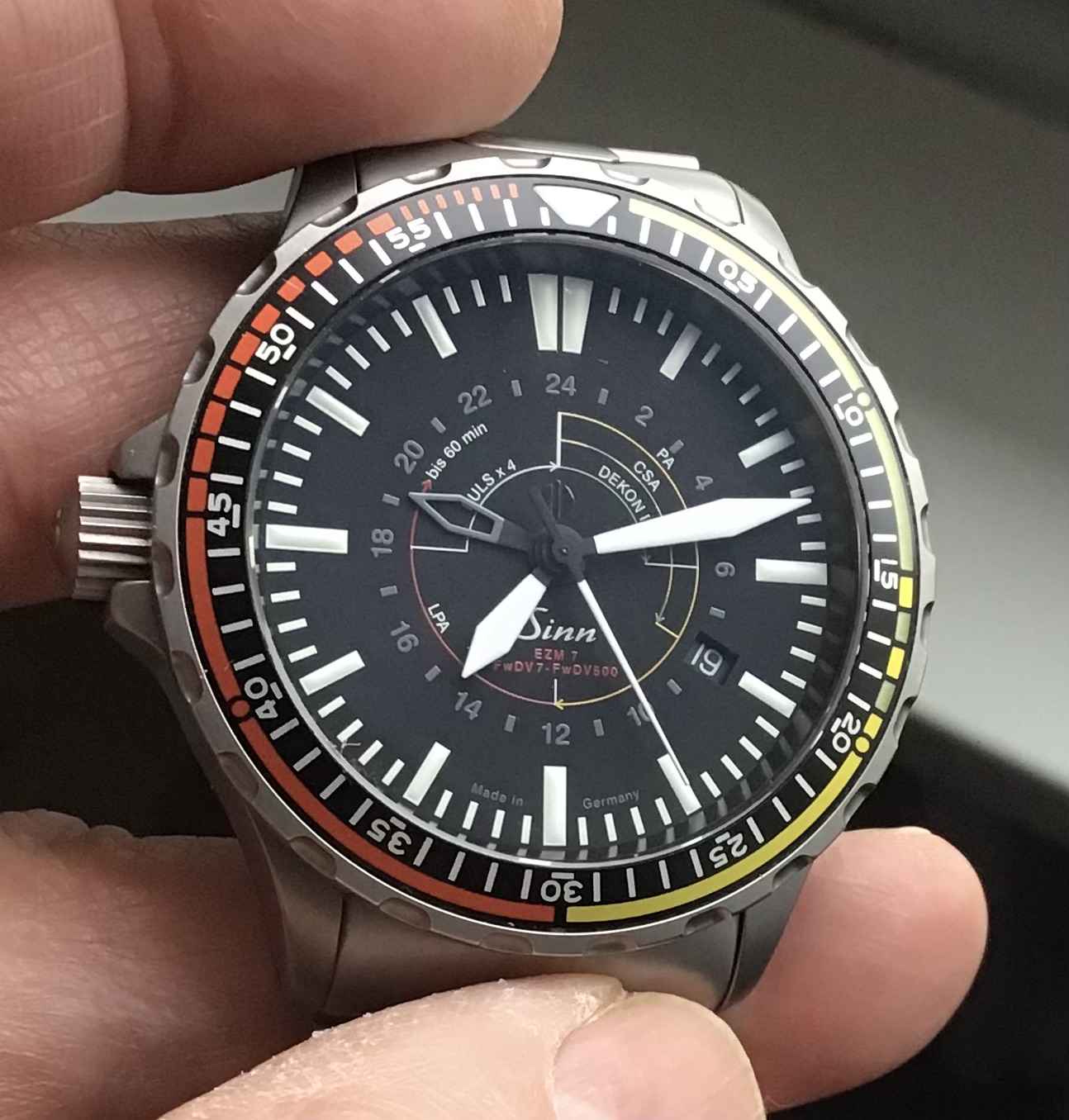

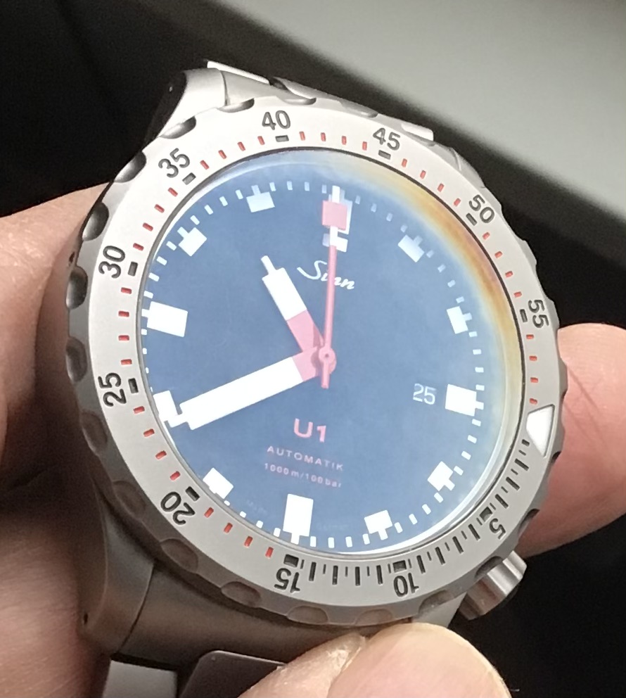

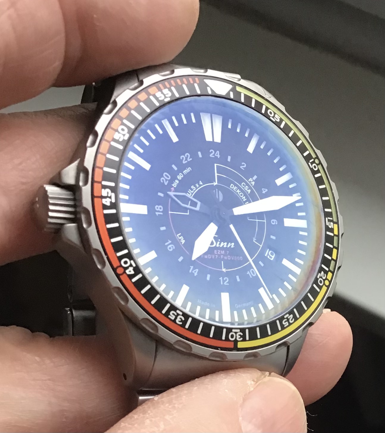

  • Guten Morgen,
    ich habe auf der U1 und EZM 7 eine Einfärbung im Rand des Glases festgestellt (nicht in der Garantiezeit).
    Der Effekt ist nur bei direktem Lichteinfall und schrägem Sichtwinkel erkennbar.
    Bei direkter frontaler Draufsicht ist es nicht sichtbar.
    Eigentlich stört es daher absolut nicht beim Tragen.
    Kennt jemand die Ursache ?
    Kann man es beseitigen (lassen) oder wäre ein Glastausch erforderlich falls man ein makelloses Glas haben mag ?
    Danke für eure Tipps

  • Ein erfolgreicher Tag für mich heute beim Kundendienst.
    Nach Begutachtung durch einen Uhrmacher habe ich von einer sehr netten Mitarbeiterin folgende Information erhalten.
    Die äußere Entspiegelungsschicht kann durch Einflüsse wie Bekleidungsmaterial (Wolle, Synthetik, Imprägnierungen), Schweiss, Hautcreme usw. usw. beeinträchtigt werden wenn sie dauerhaft und sehr oft damit in Berührung kommt.
    Die Betonung liegt auf “KANN“.
    Natürlich tritt dies nicht bei gelegentlichem Tragen auf. Meine beiden betroffenen Uhren sind 12 bzw. 6 Jahre alt und werden viel getragen.
    Offensichtlich ist bei mir über die Jahre die ungünstigste Kombination aller Einflüsse zustande gekommen.
    Bei einem Produktionsfehler würde sich ein anderes Bild ergeben.
    El-Gerto war also auf der richtigen Spur.
    Vom Entfernen der Entspiegelungsschicht rät der Uhrmacher in meinem Fall ab.
    Die Beschichtung ist nicht bei allen Modellen gleich. Bei Taucheruhren und EZMs ist sie härter als bei anderen Modellen. Beim Entfernen der sehr harten Beschichtung “KANN“ es zu kleinsten Kratzern im Glas kommen oder das Glas “KANN“ sogar leicht milchig werden.
    Das riskiere ich nicht. Der Effekt ist für mich im Alltag nicht störend. Ich werde bei der nächsten Revision evtl. das Glas tauschen lassen.
