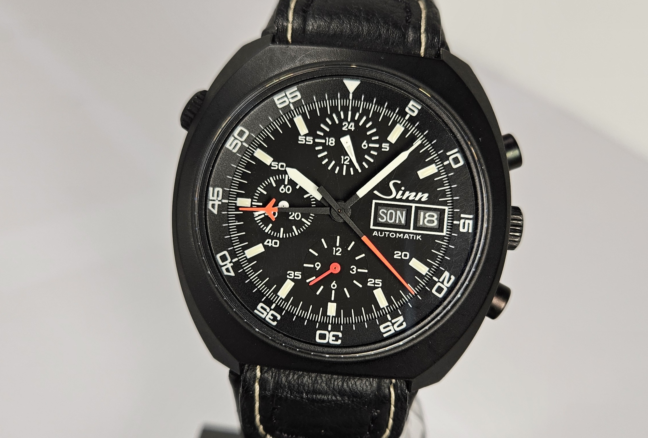

    wie der Titel schon vermuten lässt, habe ich noch keinen Weg gefunden, meine Uhren aus einem 90° Winkel zu fotografieren, ohne eine Reflektion meiner Finger oder der Linse meines iPhones im schwarz des Blatt zu sehen.
    Hier mal kurz zur Veranschaulichung:
    An sich ein stabiles Foto geworden, aber leider sieht man meine Finger.
    Genauso hier und gefühlt je mehr ich versuche im 90° Winkel zu fotografieren, je schlimmer bzw. präsenter werden die Reflektionen:
    Eine Kamera habe ich leider nicht, nur mein iPhone. Die Uhren lagen für die Fotos in so einer "Softbox" mit integrierter Beleuchtung, die ich mir mal geliehen habe.
    Bei vielen Fotos und damit meine ich nicht nur Katalogbilder sondern auch viele von euren, wirkt es so, als hätte die Uhr gar kein Glas drauf. Keine Lichtspiegelungen und auch keine Reflektionen von Fingern oder Linsen - wie macht ihr das?
