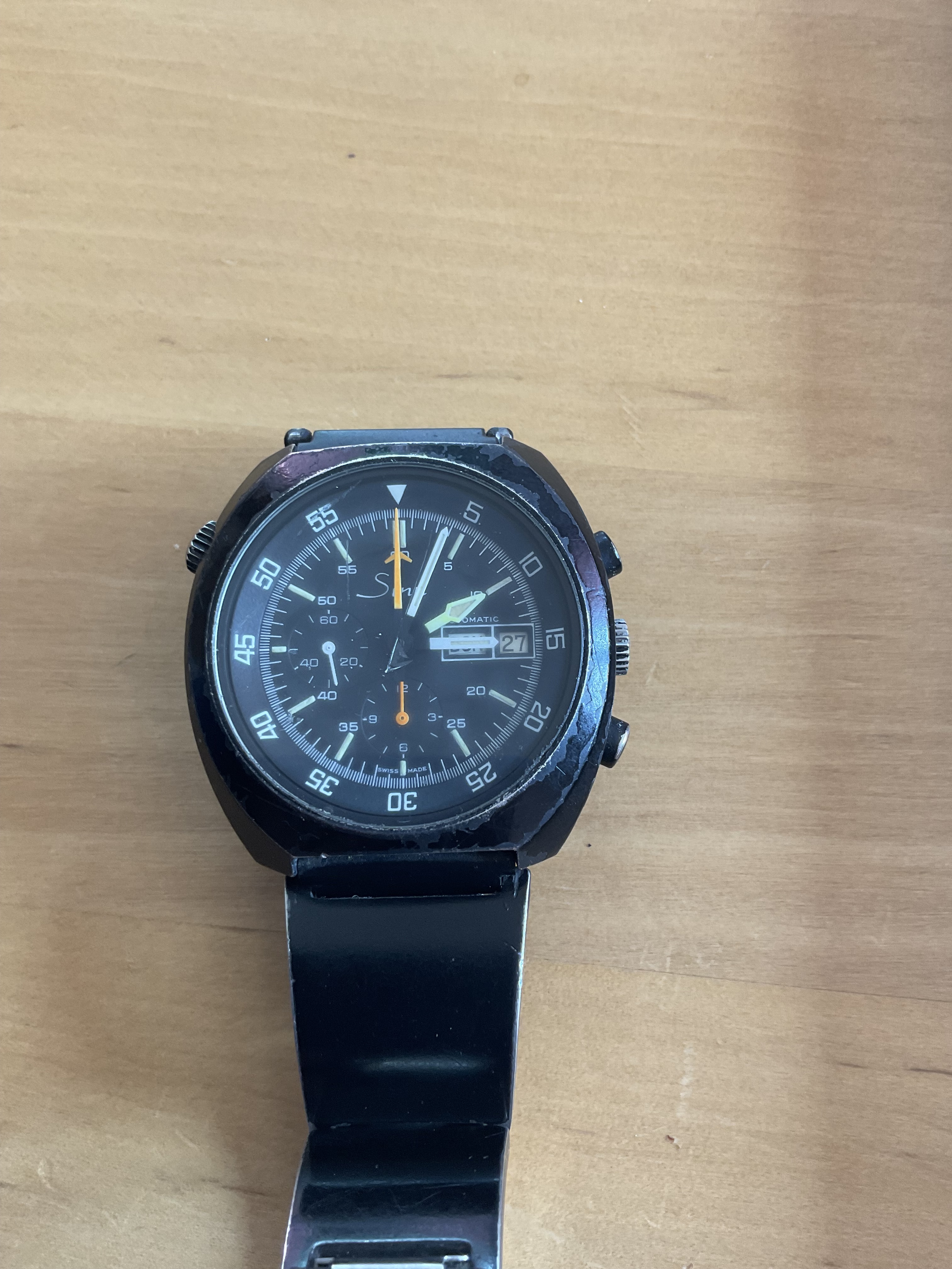

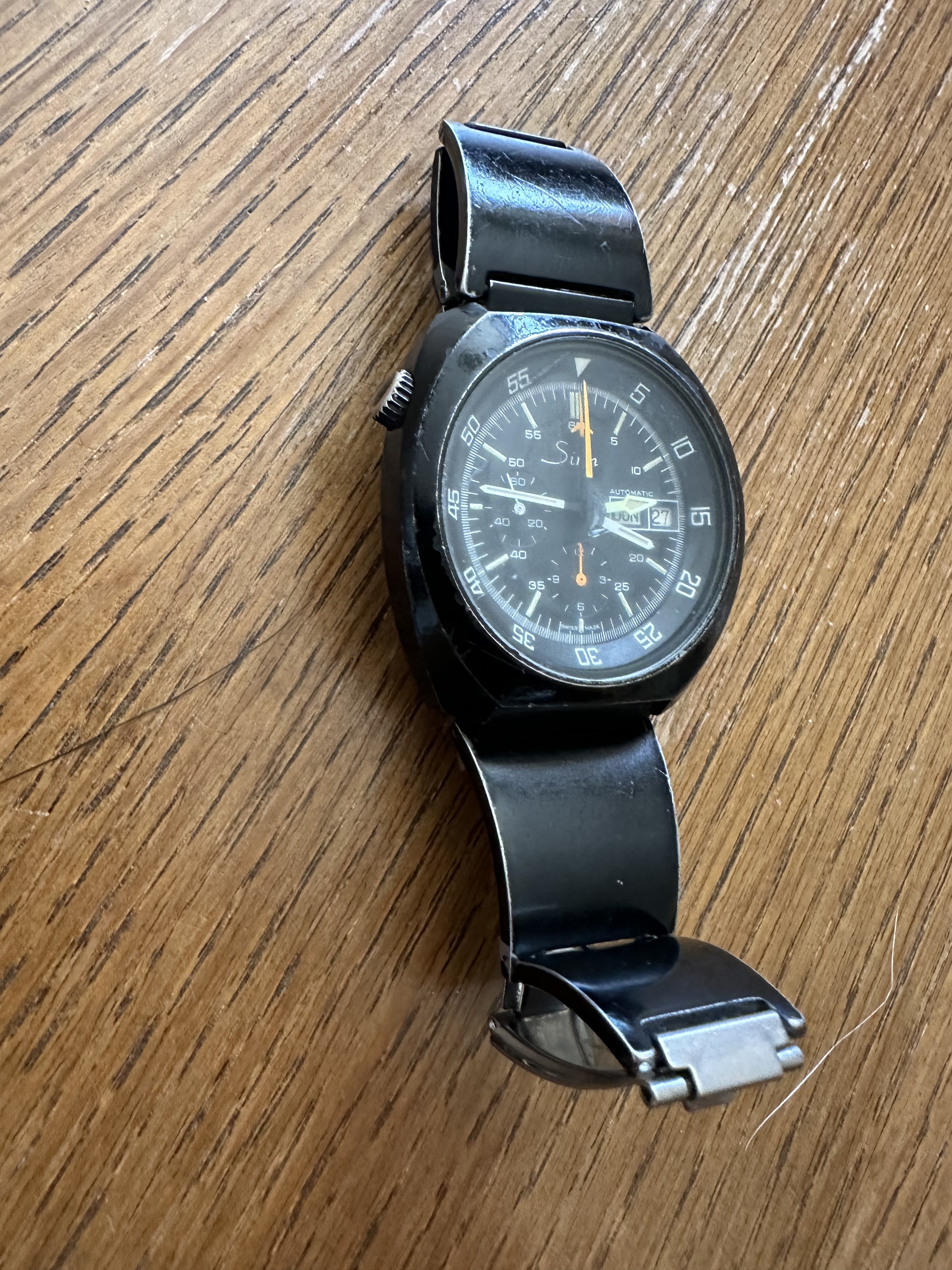

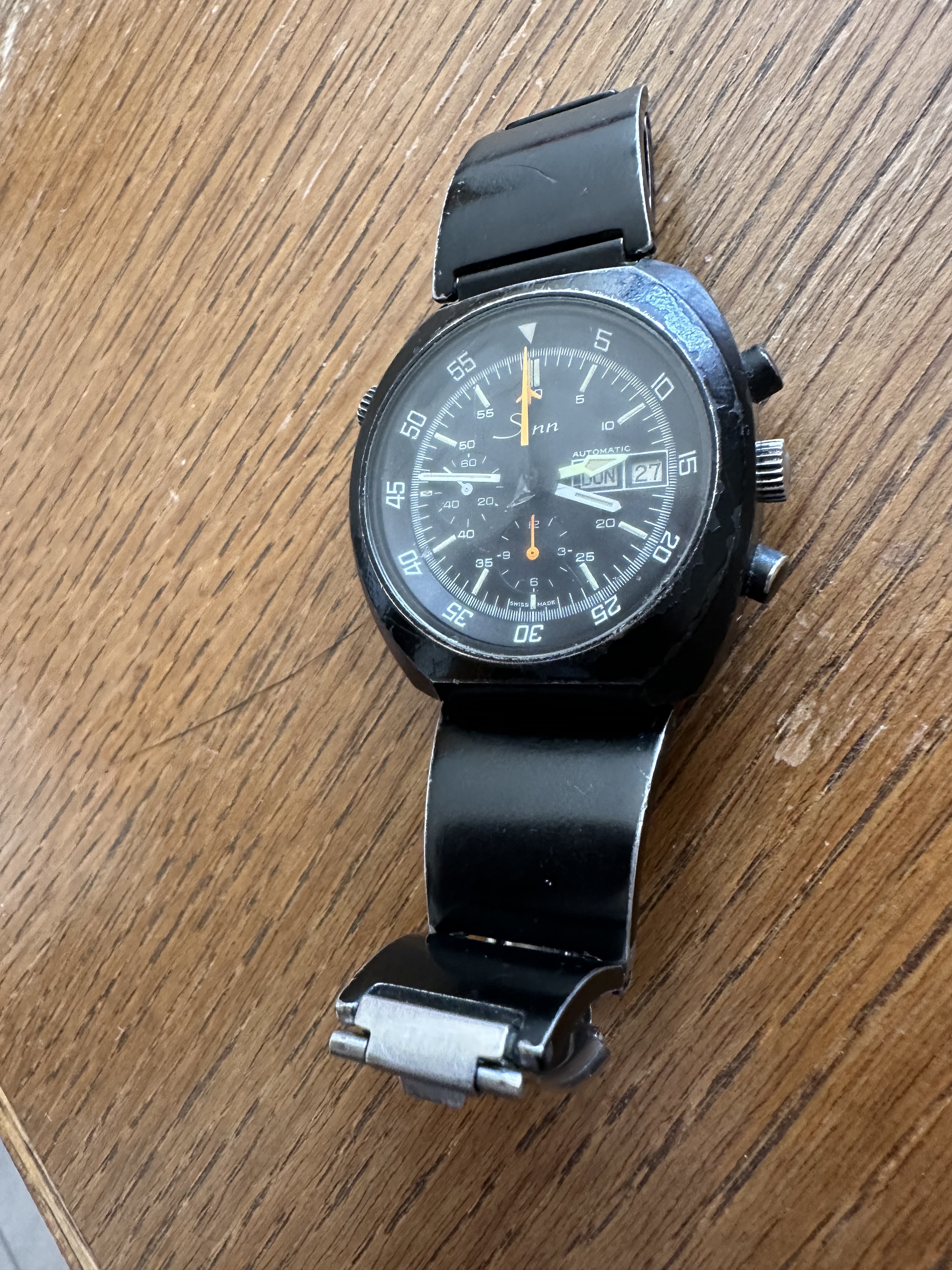

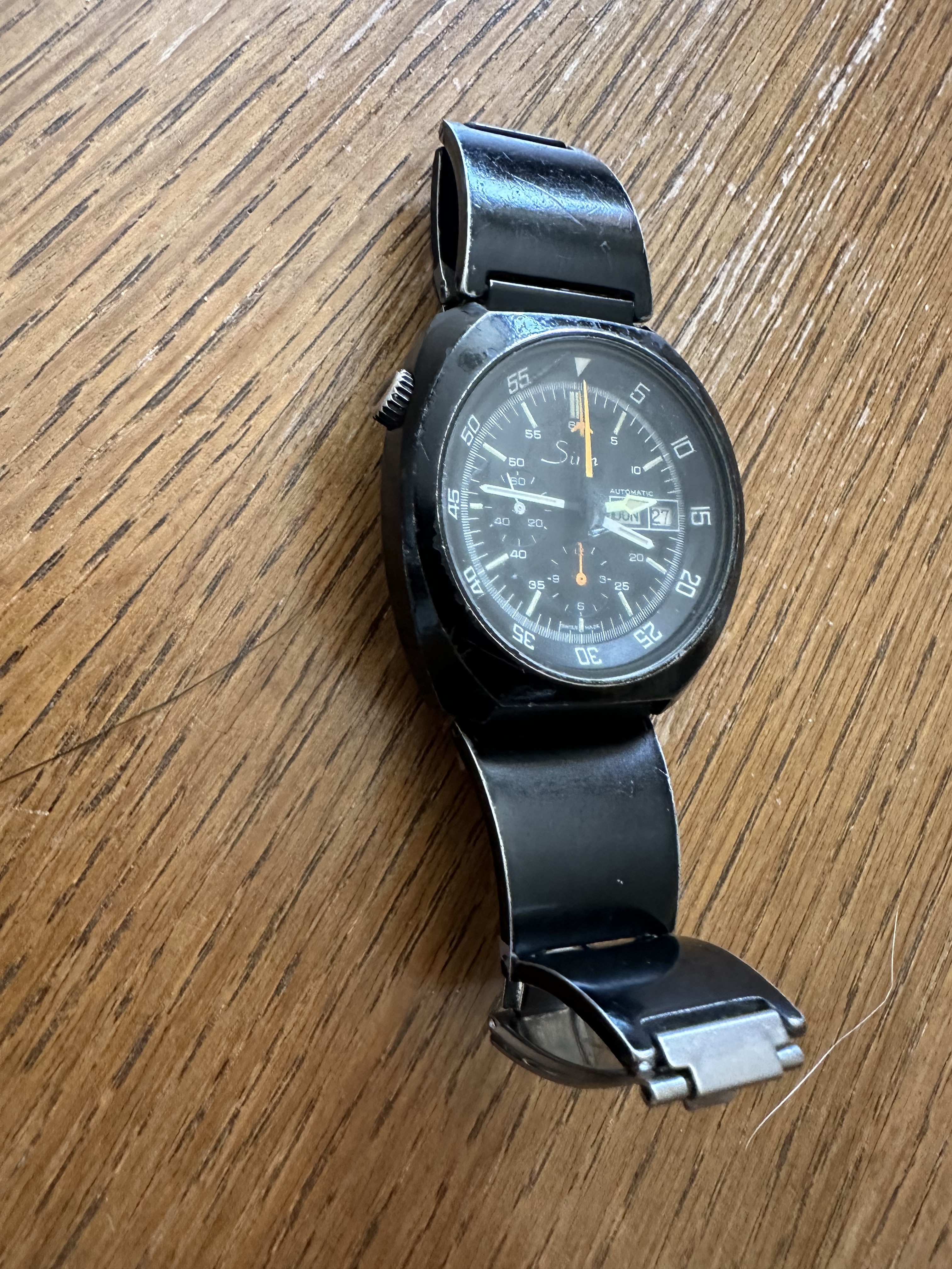

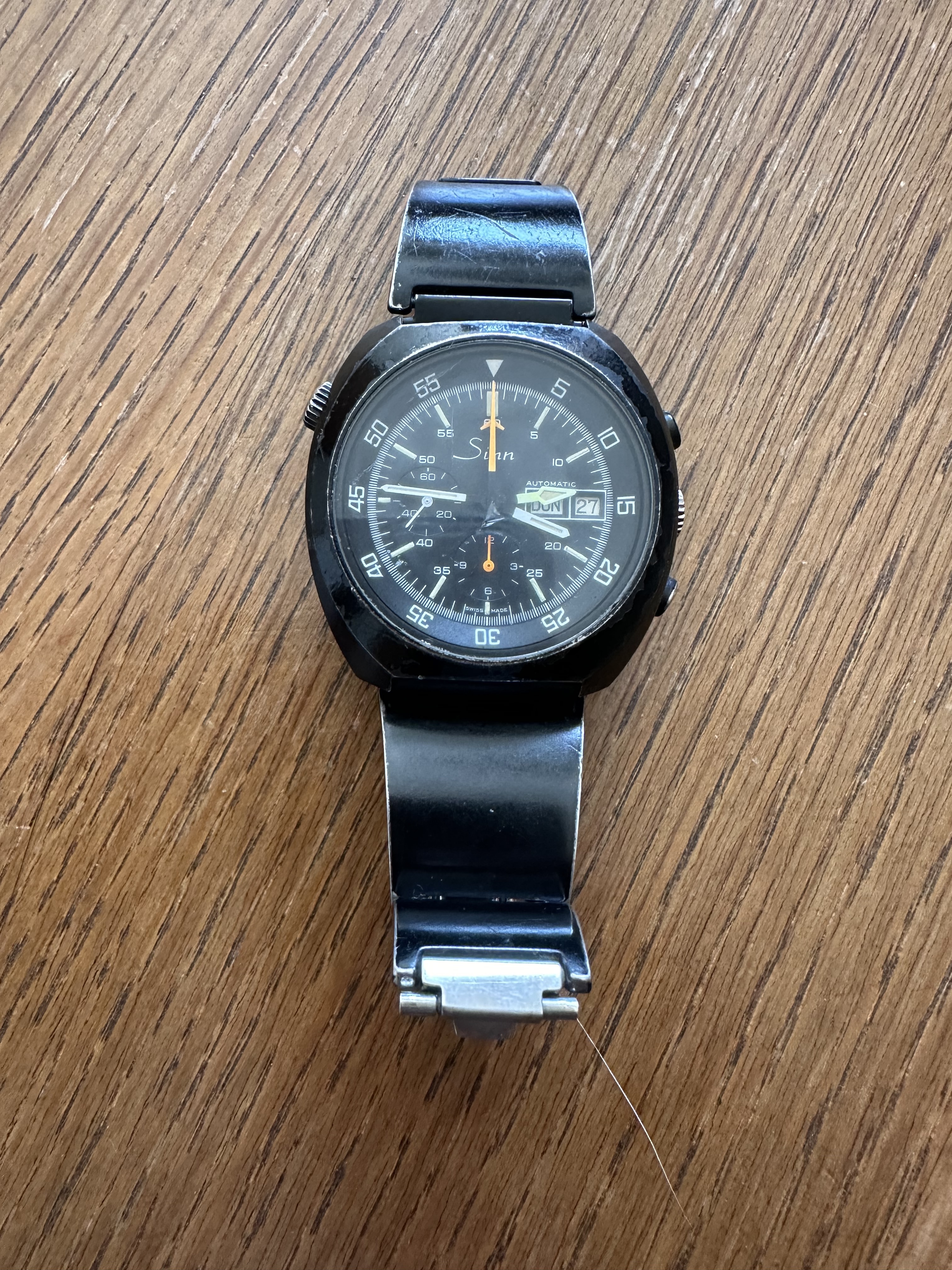

  • Hi Leute, wir haben im Nachlass des verstorbenen Vaters/Schwiegervater einen Sinn-Chronographen gefunden. Die Uhr muss länger gelegen haben, sie lief aber klaglos an und alle Tasten waren bedienbar. Die schwarze Beschichtung ist etwas lädiert. Der Chronograph wirkt aber sehr wertig. Kann mir dazu jemand was sagen?
  • Dem Gehäuse nach eine 140/142 glaube ich... vielleicht hat sie aber auch eine eigene anderslautende Bezeichnung aufgrund des zusätzlichen Zeigers...
    Auf jeden Fall eine Rarität mittlerweile...

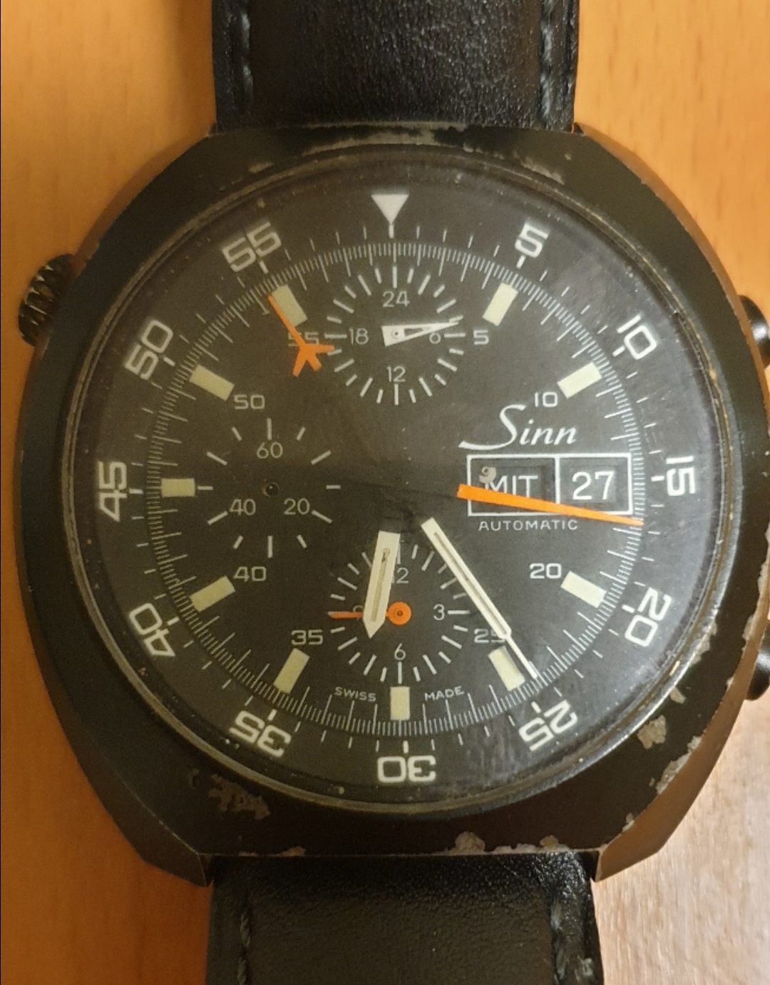

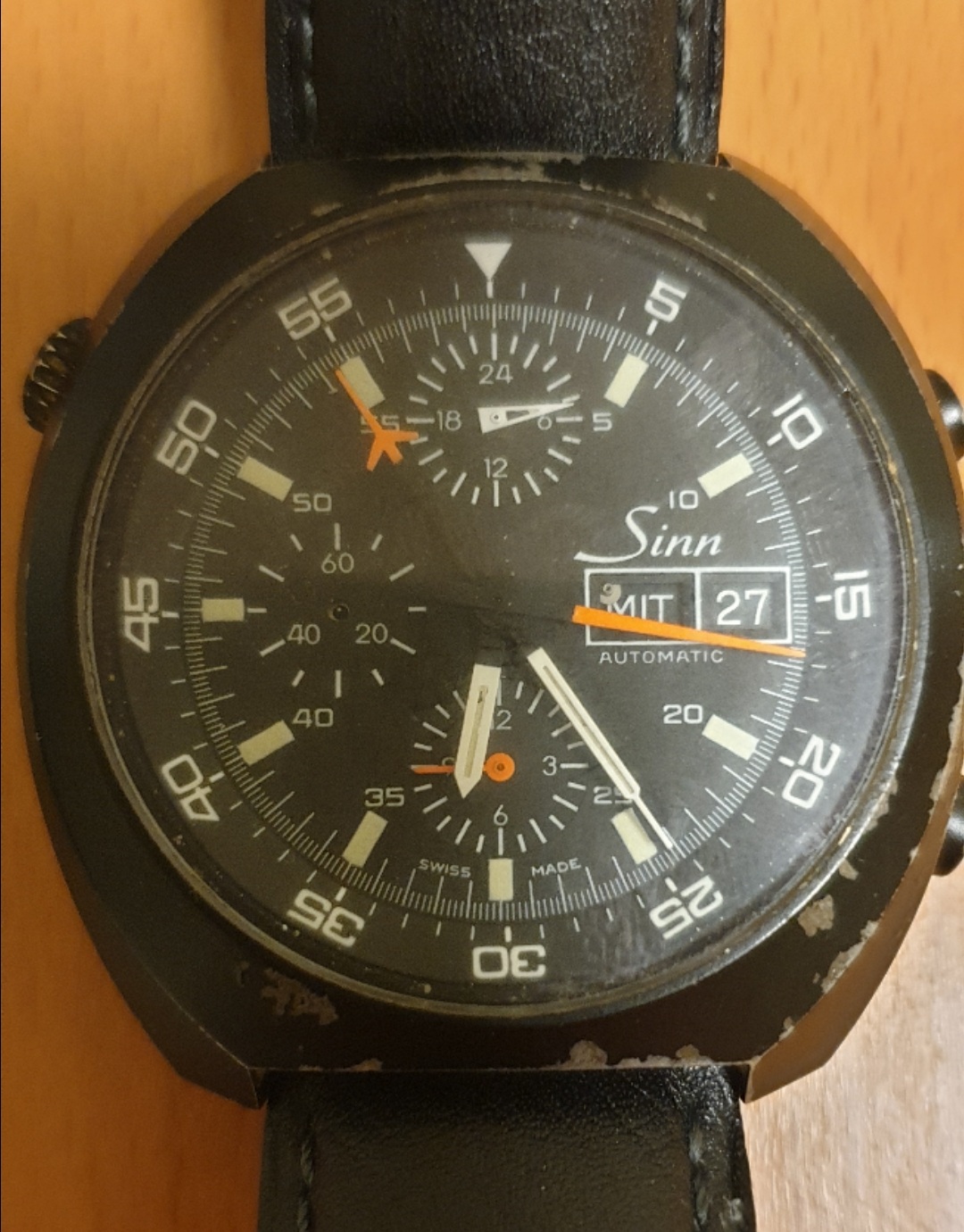

  • Hallo,
    Es handelt sich bei dem Fund um eine 140 GMT aus Mitte/Ende der 80‘er Jahre.
    Eine exakte Datierung ist anhand dem Sinn und dem Automatik Schriftzug möglich, doch leider sind beide durch die Zeiger (teils) verdeckt.
    Der Zeiger mit der „dicken“ Spitze ist der GMT-Zeiger zum anzeigen einer zweiten Zeitzone, bzw. der GMT Zeit.
    Verbaut ist ein Lemania 5012, bzw. 5100 Werk. Das kann man erst nach dem Öffne eindeutig benennen.
    Die Uhr und das Spangenband sind PVD beschichtet.
    Diese Beschichtung ist allerdings empfindlich gegen Stöße/Schläge.
    Eine Aufarbeitung ist sicherlich sinnvoll, allerdings geht die dann (nach Umfang) auch schnell in den vierstelligen Bereich.
    Zifferblatt und Zeiger kann man tauschen, ist aber auch eine Philosophie Frage.
    Beide sind mit Tritium Leuchtmasse belegt. Am Besten mal direkt bei Sinn einen KV anfragen.
    Soviel zunächst „kurz & knapp“
    Thomas
  • Schöner Fund.
    Es handelt sich um eine Sinn 141 mit Lemania 5012 aus ca. 1978 bis ca. 1982.
    Das Band nennt sich Spangenband.
    Ansonsten ist die Uhr noch im Originalzustand :) : like

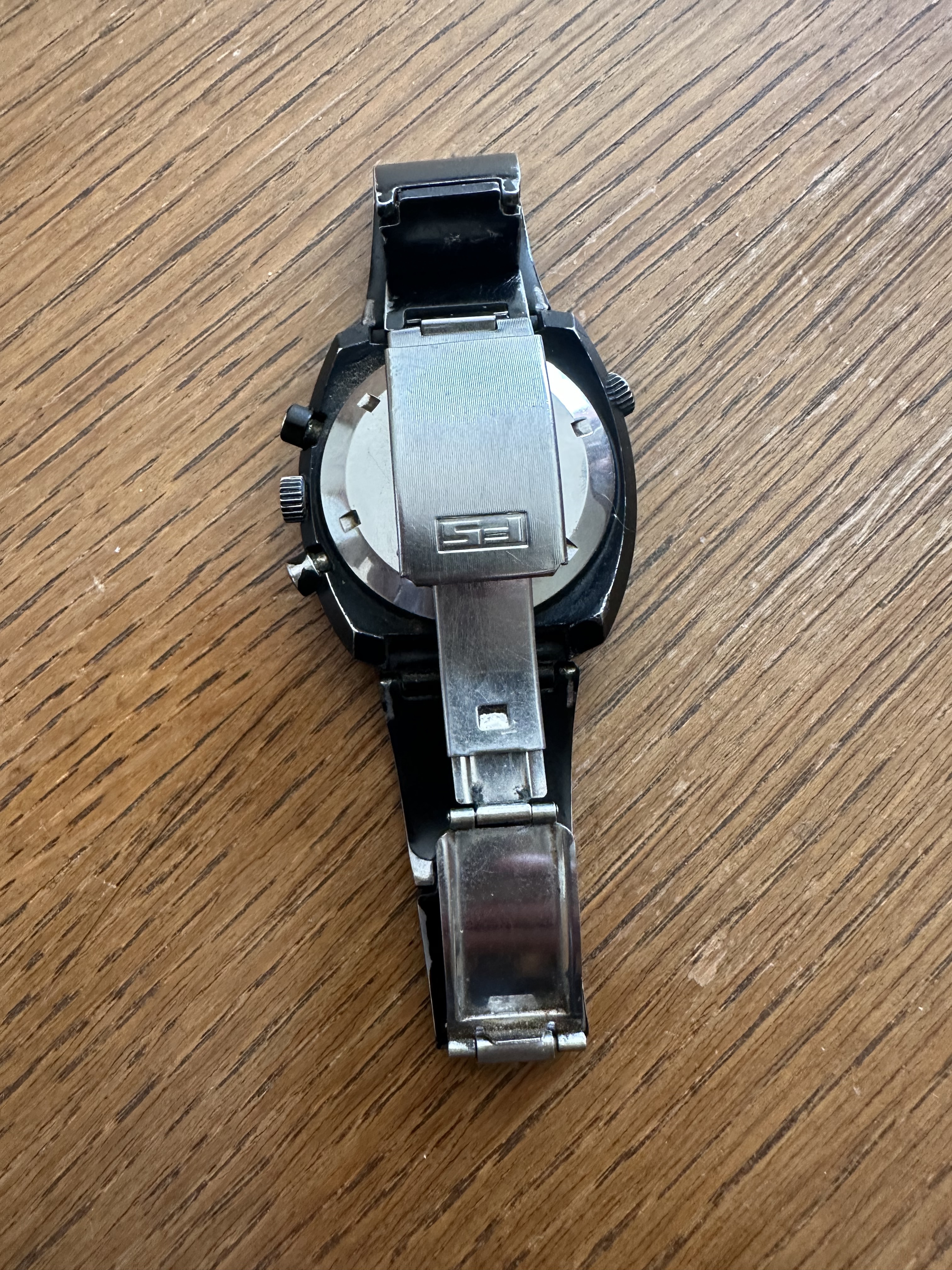

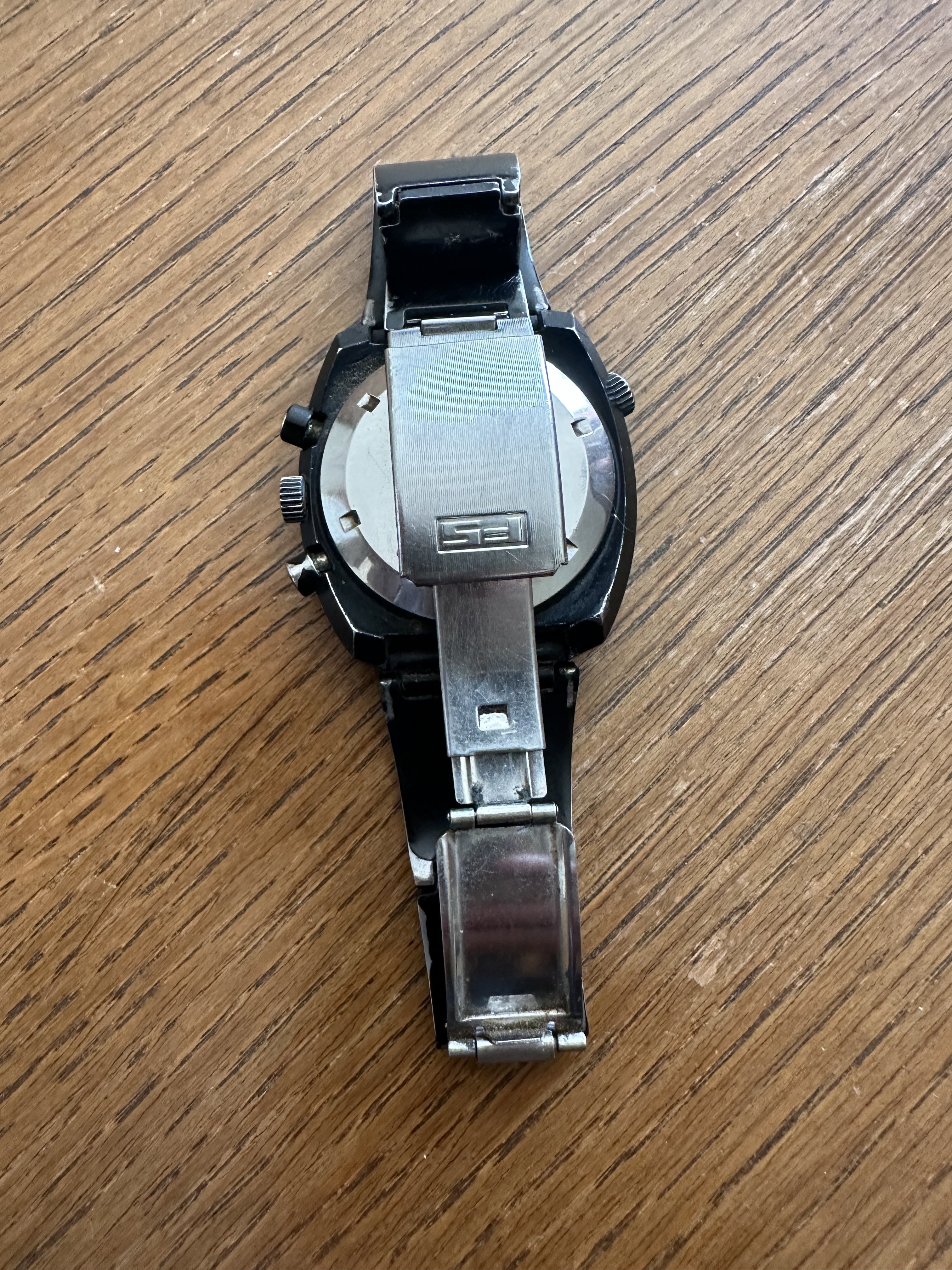

    @all: die Frage hatte ich - glaube ich - schonmal gestellt und die Antwort prompt vergessen: was heißt nochmal das "FS" auf der Schließe?
  • FS = Friedrich Stahl
  • PVD beschichtet waren die alten Zwiebeln noch nicht, sondern schwarz verchromt...
    Sieht man am leichten Abrieb.

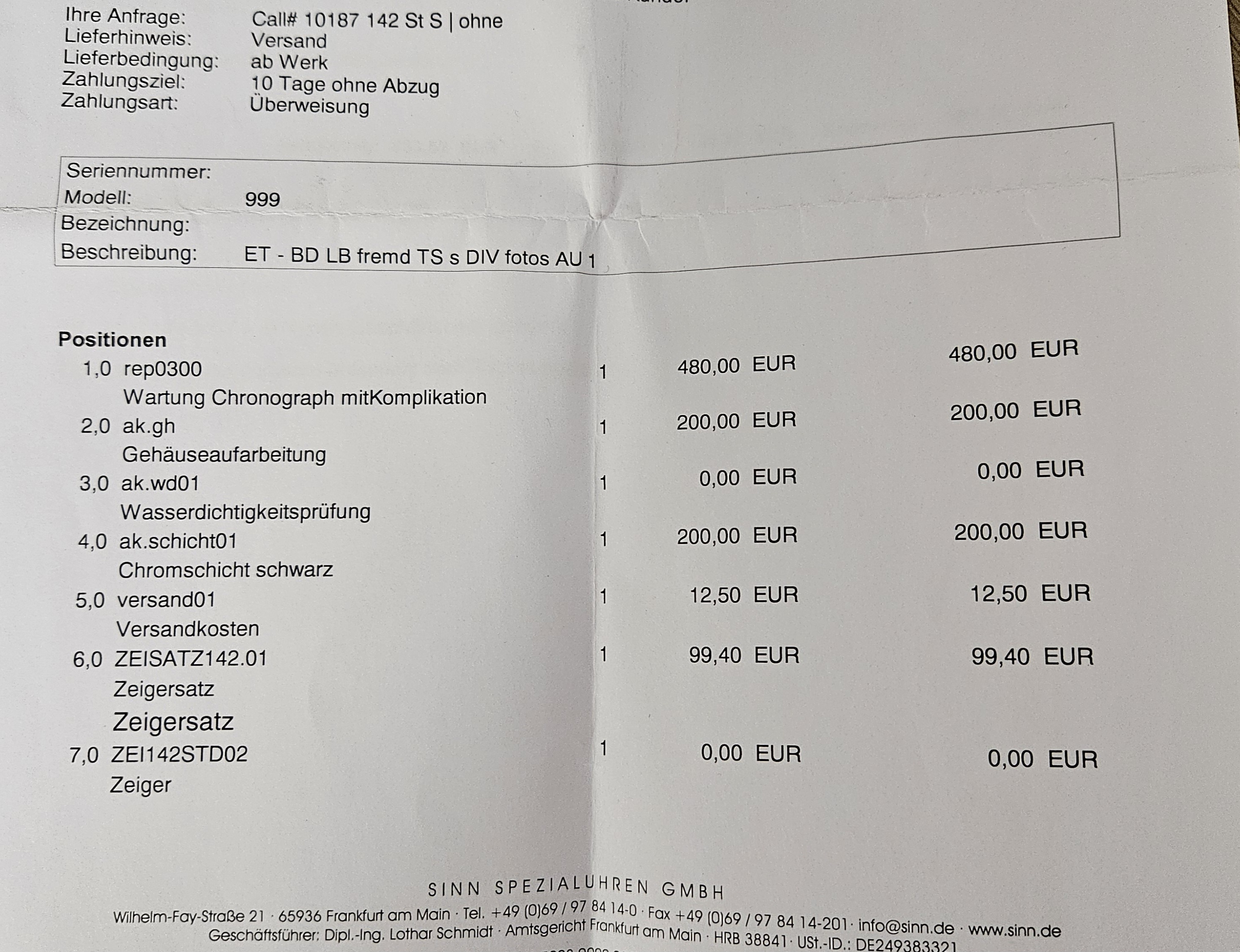

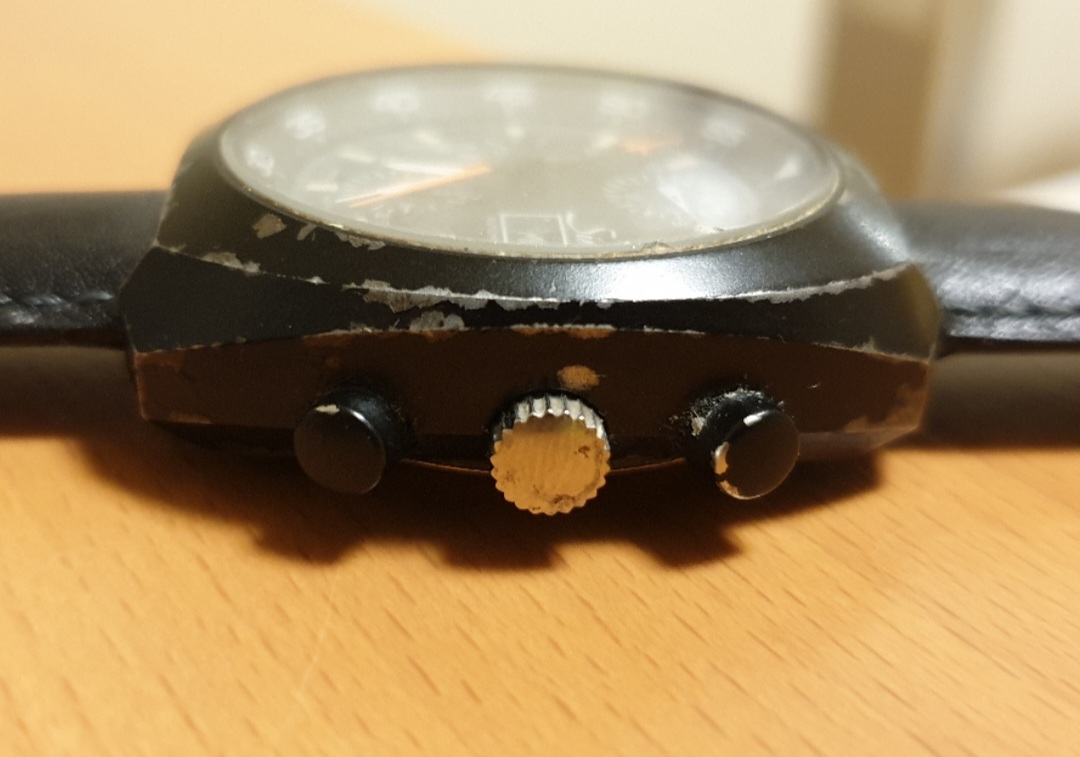

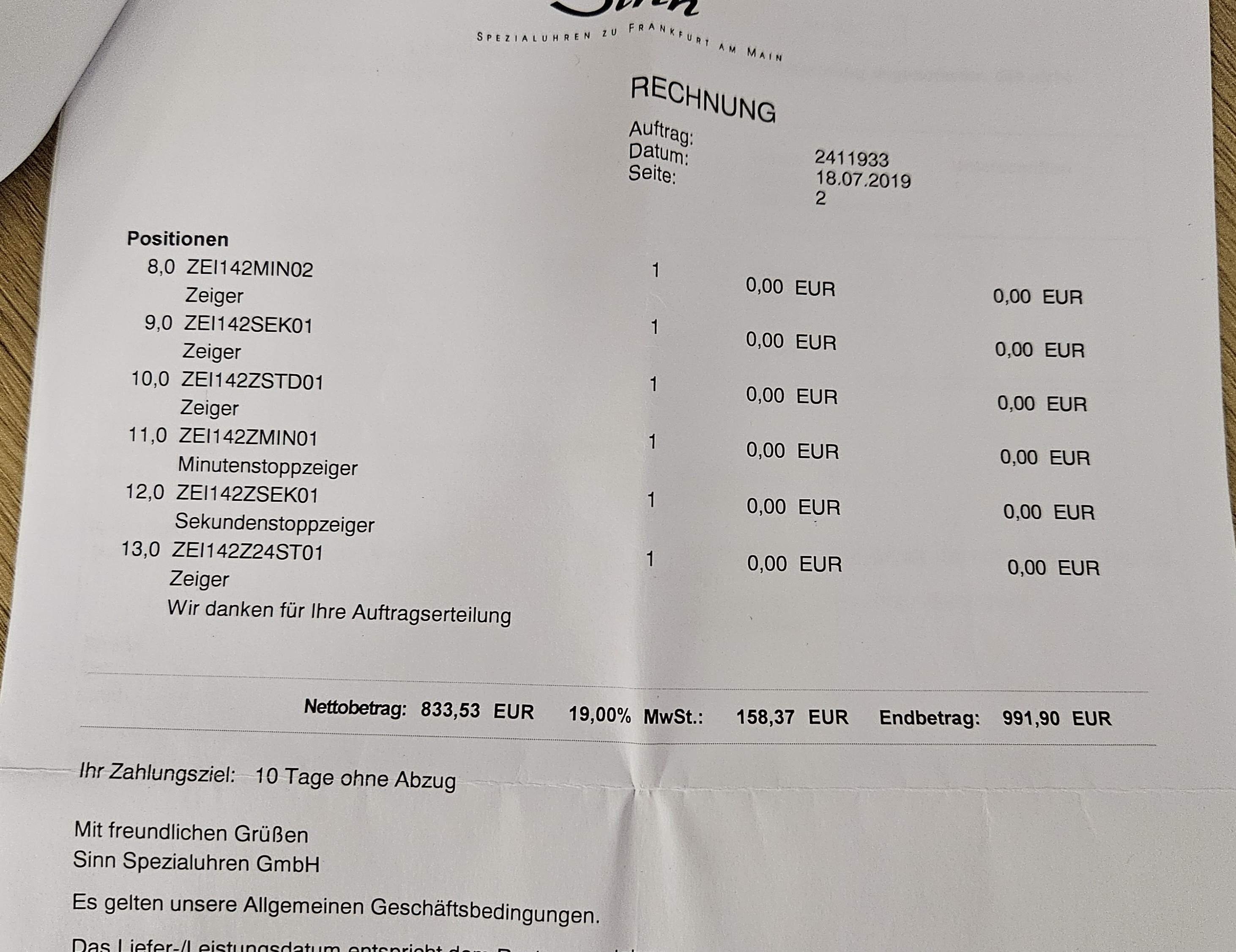

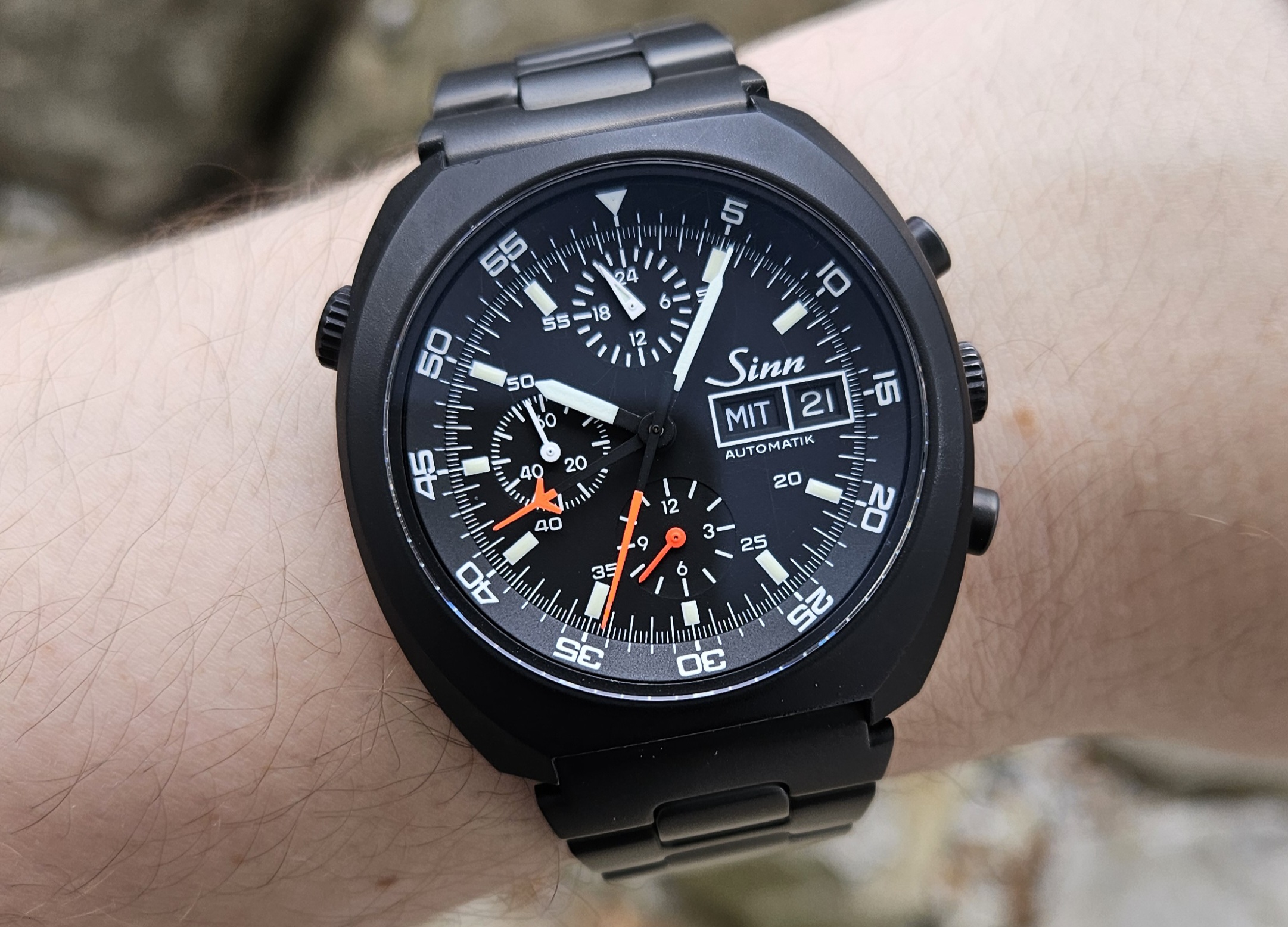

  • Hallo, ich hatte eine ähnliche Situation mit meinem Erbstück, einer 142 ST S von meinem Vater, damals noch zu seinen Lebzeiten.
    Das Gehäuse sah ähnlich schlimm aus, ein Zeiger war abgefallen, die Uhr hatte eine sehr deutliche Gangabweichung.
    Sinn hat das Gehäuse wieder wundervoll hinbekommen, auch sonst hat alles gepasst, aufgrund der Gehäuseaufarbeitung war die Uhr rund ein halbes Jahr bei Sinn.
    Ich habe dir mal Fotos angehängt, evtl. hilft dir das zu entscheiden, wo die Reise hingehen soll, ebenso die Revisionsrechnung aus 2019 zur groben Kostenabschätzung.
    Von den knapp 1000 Euro sind 400 Euro auf das Gehäuse gegangen, Pusher, Krone, das war wohl alles im Revisionspreis mit drin, denn das kam neu, ohne extra aufgeführt zu sein.
    Wegen dem Band würde es ja auch erstmal ein Lederband tun, schau dir mal die Chronissimo Bänder an, die verwendet Sinn auch und passen optisch sehr gut an das Gehäuse.
    Wenn du dich entscheidest das Gehäuse unbearbeitet beizubehalten, käme natürlich auch ein freier Uhrmacher in Frage. Ich persönlich und auch etliche andere Forumsmitglieder haben da zum Beispiel mit Kevin Gries sehr gute Erfahrungen gemacht.
    https://www.uhrmacher-gries.de/
    Ein neues Mineralglas samt Dichtung liegt etwa bei 30 Euro, würde ich in dem Zug verbauen, dann hast du wieder ungehinderte Sicht auf's Zifferblatt.
    Wegen dem Tritium, sobald das einmal weg ist, ist es weg... was meiner Meinung nach schade wäre. Wenn du auf Nachleuchten in der Dunkelheit keinen Wert legst, drin lassen.
    Preislich schätze ich die Uhr, so wie sie aktuell bei dir liegt, bei guten 2000 bis 2300 Euro ein, nach der Revision dürfte sie ohne Gehäuseaufarbeitung bei etwa 2500 Euro liegen, komplett gemacht inkl. Gehäuse wird vorne eine deutliche 3 stehen. Schaut halt einfach mal, was für euch passt.. sowas ist immer schwierig innerhalb der Familie. Aber gerade wenn du ein gutes Verhältnis zum Schiegervater hattest und dir die Uhr gefällt, ist es auf jeden Fall das richtige, sie in der Familie zu behalten.

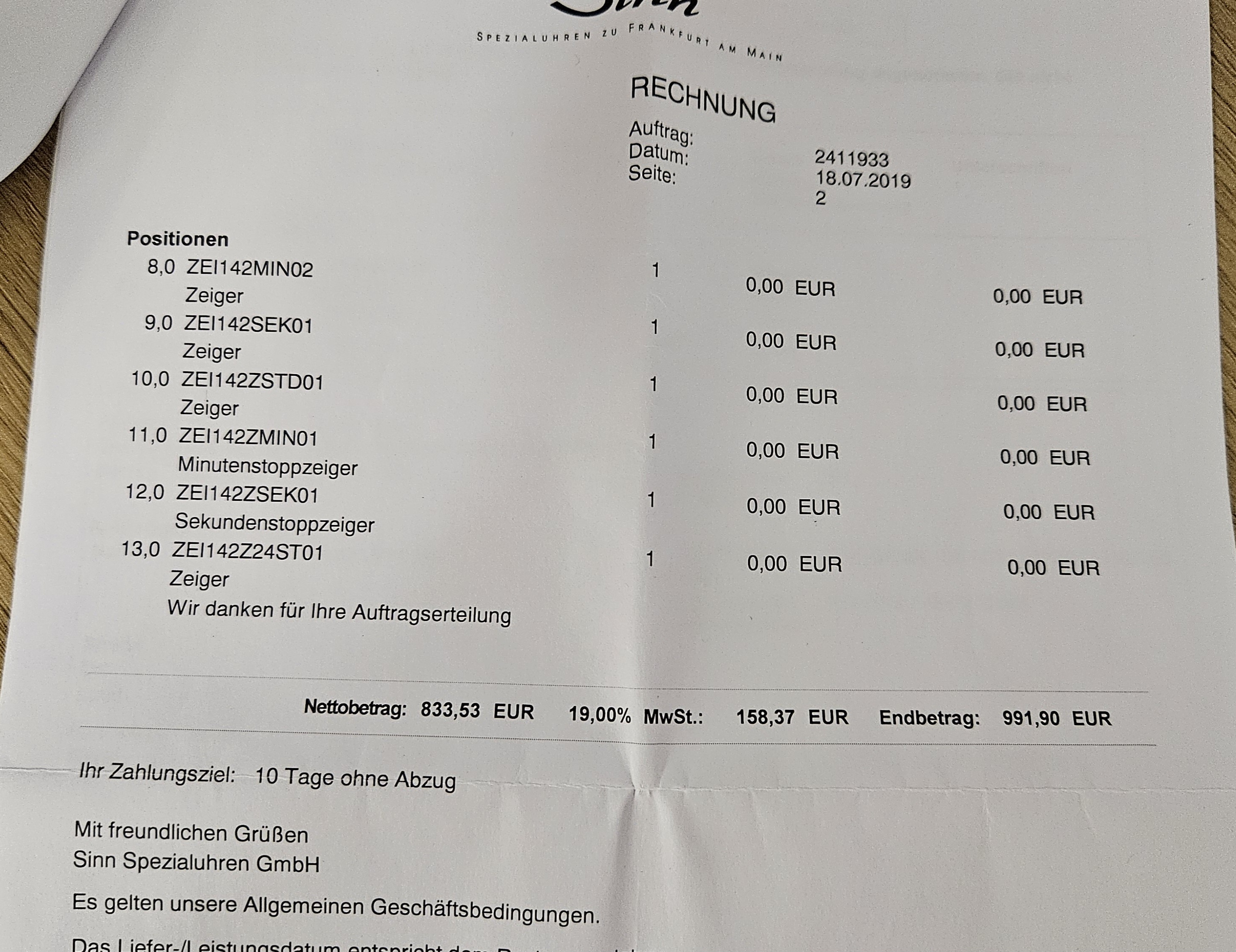

  • Wobei die Revision bei Sinn inzwischen kein € 480 mehr kostet wie bei Mathias in 2019, sondern knapp unter € 1.000, und das ohne Gehäuseaufarbeitung!
    Empfehlenswert wäre da sicher ein freier Uhrmacher (wie z.B. der genannte) der sich mit Sinn, dem Modell und Werk gut auskennt sonst wird das echt ein teurer Spaß.

  • Jepp 925€ bei Sinn
    Aufarbeitung schwarze Gehäuse & Armbänder nur auf Anfrage
    Neues Standardglas ist um 100€, bei so einer alten Uhr bestimmt etwas mehr.
  • Denke auch ich habe mal für den Glastausch der 141 incl. Dichtungssatz € 200 bezahlt vor ca. 10 Jahren... FrecheFratze
    : thanks
    Danke Dir/Euch für die Aufklärung!!!!
    Ich Trotteldepp war mir sicher, dass es ein altes Fossilband wäre :schneekatze: : forgive
