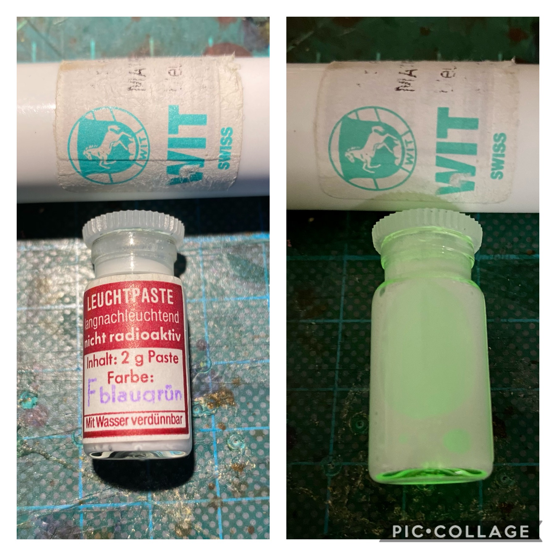

    Dann ging es an das Anmischens der Leuchtmasse: Pulver und Binder werden 1:1 in einem beiliegenden Schälchen verrührt und können dann aufgetragen werden. Dazu waren zwei kleine Werkzeuge beigelegt, die normalerweise auch als Ölgeber Verwendung finden.
    Die angemischte Leuchtfarbe ist zähflüssig genug, um sie von der Zeiger-Hinterseite in die vorgesehenen Öffnungen zu streichen - mit spachtel-artigen Bewegungen funktioniert das ganz gut. Allerdings habe ich erst jetzt wirklich gemerkt, wie fragil so ein Zeiger ist.
