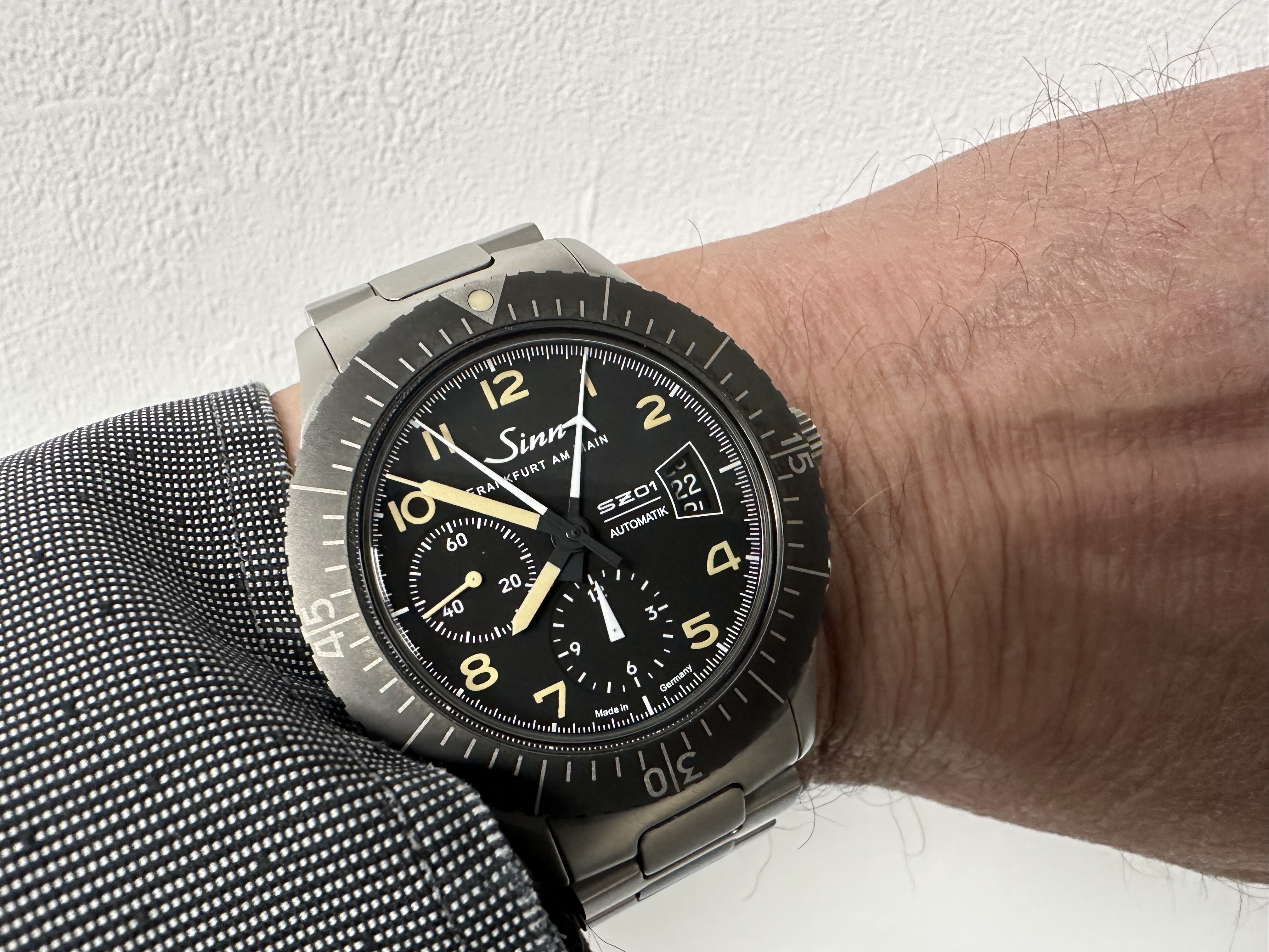

  • Seit knapp zwei Wochen bin ich stolzer Besitzer einer
    wunderschönen Sinn 156.1 E.
    Ich bin wirklich fasziniert von dieser Uhr und sie trägt
    sich super am Metallband. Gestern Abend spielte ich etwas herum und wollte auch
    ein paar Makros üben. Diesbezüglich wollte ich die Stoppsekunde und die
    Stoppminute in eine gewisse Position bringen. Stoppfunktion gestartet und nach
    5 Minuten und 55 Sekunden gestoppt. Passt. Ich hatte dann ein Problem mit der
    Kamera und machte nicht weiter, nullte aber nicht, sondern ließ sie so stehen
    damit ich heute nicht wieder rund 6 Minuten warten muss. Okay, heute angelegt
    und in der Früh dachte ich mir, hm, warum steht jetzt die Stoppstunde auf 6 1/2
    Stunden.... ;( Sie lief dann heute bis Mittag bis auf 8 Stunden hoch (in einem
    gesamt Zeitraum von 13 Stunden seit Start/Stopp) also auch das stimmt nicht.

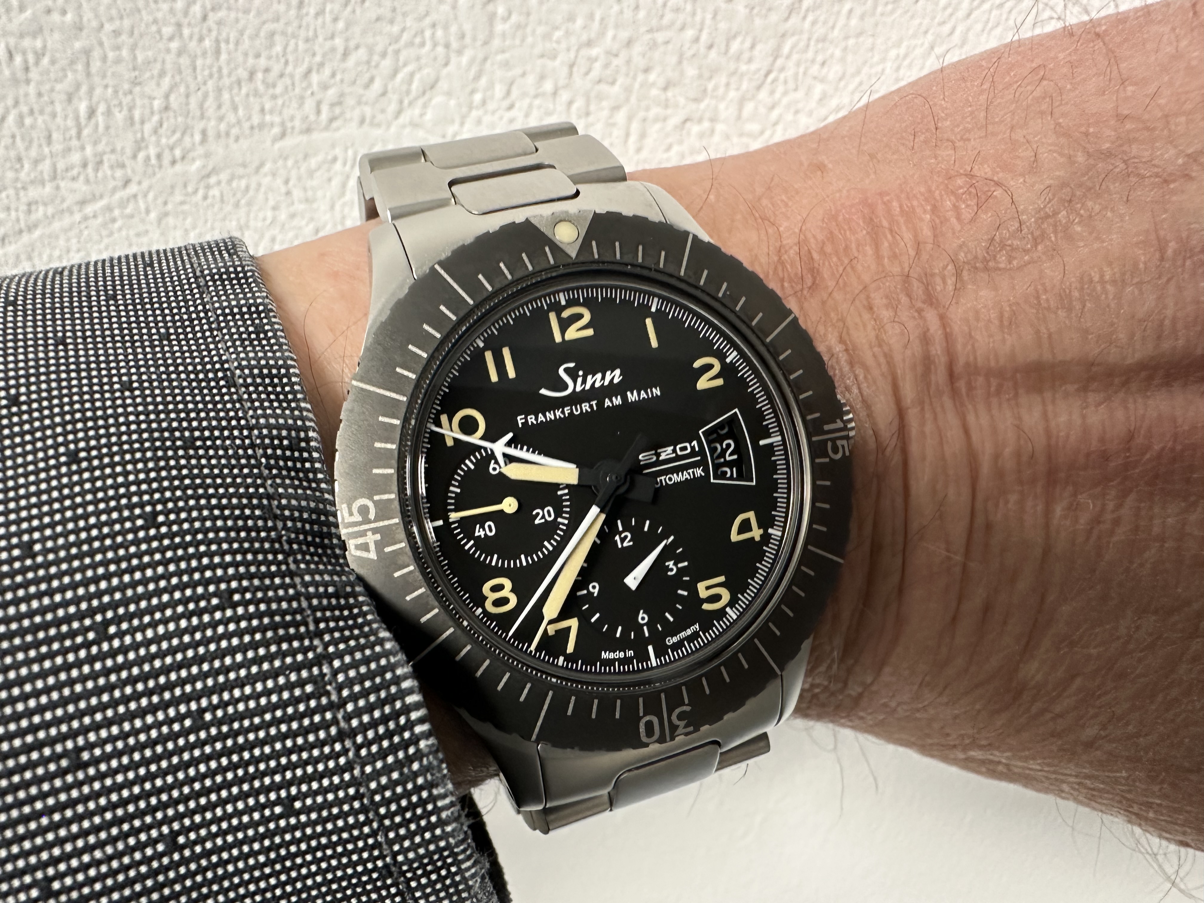

    Hier das Kontrollbild
