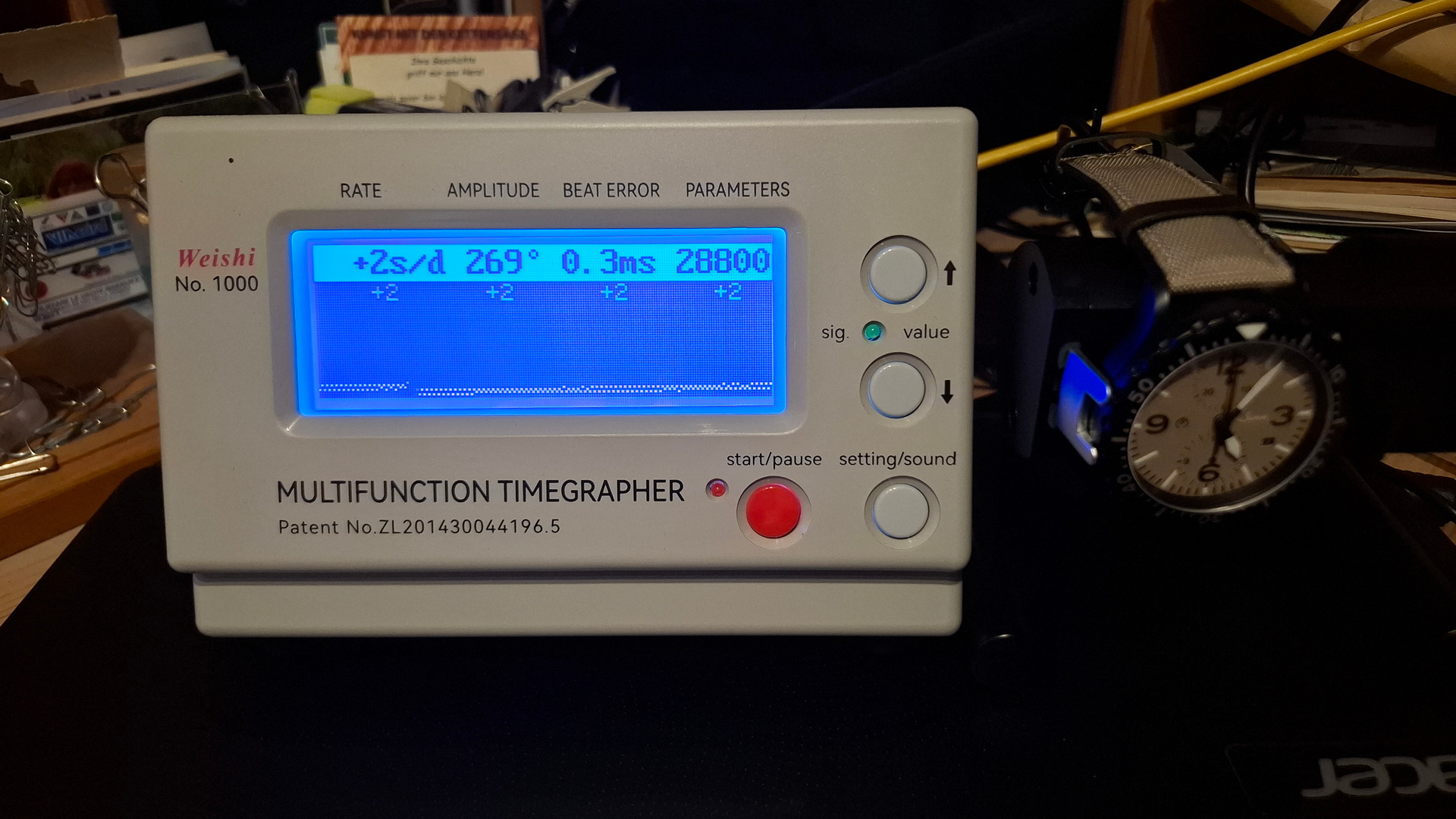

  • Moin,
    Ich hätte da mal eine zweigeteilte Frage bezüglich der 757 S Herbert Meyer
    A) Speziell an die Käufer : Wie laufen denn eure Uhren nach der langen Lieferzeit ( altes Öl ) ?
    B) Allgemein : Muß man mit einem Ölservice rechnen wenn die Uhr 8 Jahre Lieferzeit hatte ?
    Danke + LG Eckart

  • Interessante Frage.
    Ich denke, wenn die AR Kapsel noch ziemlich weiß ist und die Uhren ja nicht gelaufen sind, dann kann man sie erst mal tragen. Gilt sicher auch für die Lume.
    Meine 757 aus 2011 war 2016 beim Service und dann neun Jahre später wieder. Die wurde als daily beater getragen, so sah sie auch aus und so schlecht lief sie auch bzw. Lumierte sie ich hau mich wech!
    Ich würde mir als Neubesitzer der HM da keine Sorgen machen.
  • Hätt ich auch keine Sorge, die Garantie gilt ja und ich hab schon Sinn-Uhren gekauft die lange lagen und die liefen ohne jegliche Probleme. ;)
    Worst case war meine erste 303 Kristall, BJ 1998 die lag NOS über 15 Jahre nur im Schrank, bevor ich sie in Betrieb genommen und getragen habe! FrecheFratze
    Null Probleme, völlig unauffälliger Gang und wasserdicht, Hand-Aufzug leichtgängig und Automatik auch. : doppelt Daumen hoch
    Problem war nach ca. 1 Jahr die Krone, Welle gebrochen, das Problem war aber von der alten Serie mit der fein geriffelten Krone bekannt. :whistling2:
    Wurde einfach kurz vor Ort getauscht, bei der Gelegenheit AR und Wadi neu , konnte ich drauf warten und alles war gut! :kow:

  • Danke für eure Einschätzung. Kann das einer der Käufer mit Gangwerten bestätigen ?
    Zur Info : Aläßlich meiner Kontaktaufnahme mit Juwelier Mayer, bekam ich die Info daß noch eine 757 S HM verfügbar ist.
  • Meine ist auf dem Weg zu mir.
    Ich habe Mayer vorab die gleichen Fragen gestellt.
    Ist ein verfrühter Service aufgrund der 8- jährigen Lagerzeit zu erwarten ?
    Antwort von Mayer : Aufgrund der verbesserten Öle ist davon nicht auszugehen.
    Wenn Gangabweichungen in nicht vertretbarer Größe auftreten, greift die Zweijährige Garantie.
    Was sind nicht vertretbare Gangabweichungen ? In der 757 Mayer ist noch das Valjoux 7750 verbaut.
    Sollte die Gangabweichung 20 Sekunden / 24 Stunden überschreiten , darf die Uhr zum kostenfreien Service.
    Das gilt in der Garantiezeit von 2 Jahren.
    Also entspannen und die Uhr geniessen.
    Ich werde die Gangwerte beobachten und euch hier berichten. 2 Wochen am Stück tragen und dann auf die Zeitwaage FrecheFratze
  • Nach 2 Tagen am Stück Tragezeit keine signifikante Gang Abweichung.
    Das ist nur eine erste Einschätzung.
    VG
