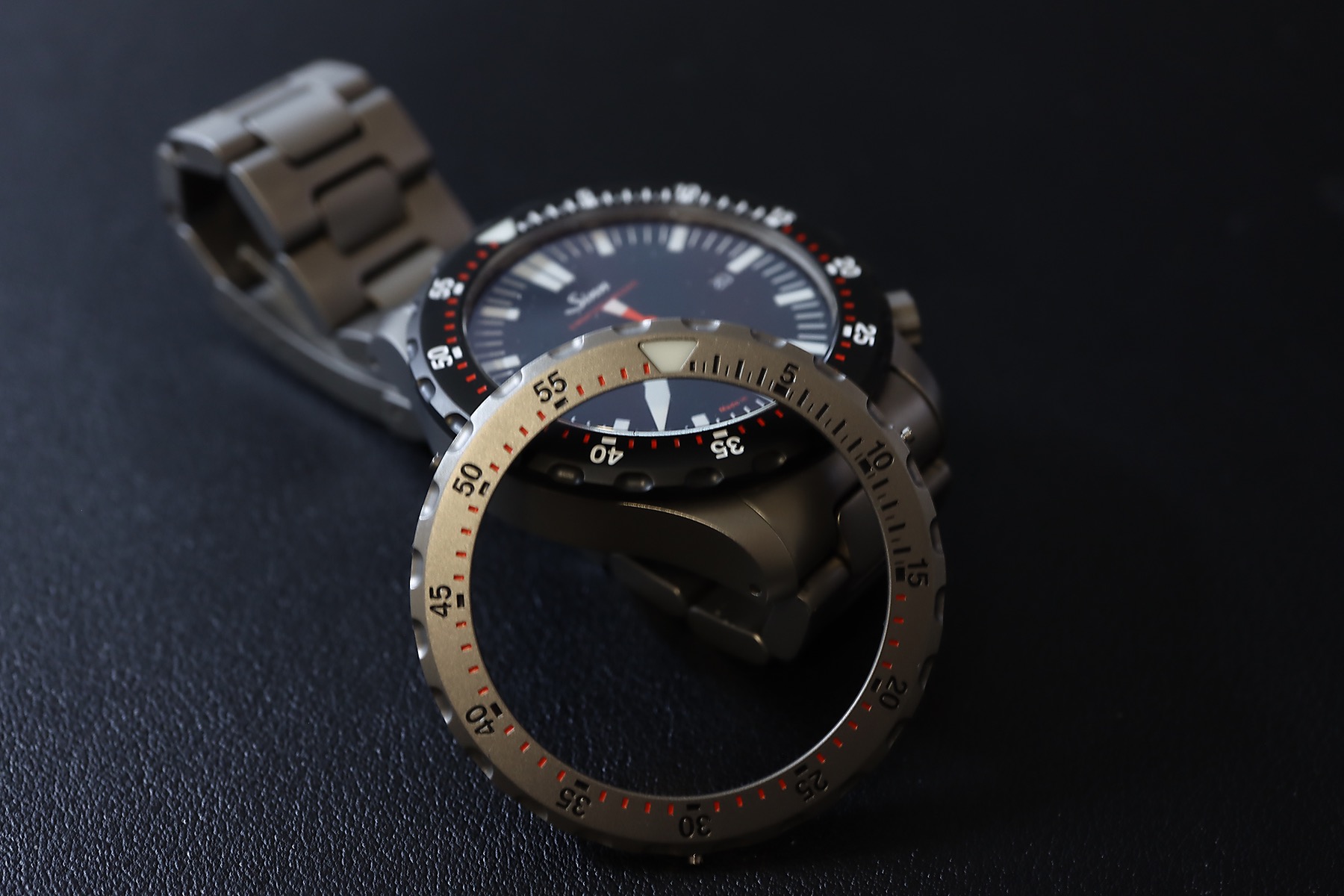

  • Ist der eigentlich schwierig, der Drehringwechsel? Ist hier bestimmt schon mal beschrieben...
    Was kostet ein extra Drehring bei Sinn? Bekomme ich den "einfach so"?
    Herzliche Grüße
    Bodo
    Instagram 1: ponton_ponton
    Instagram 2: blauer_babybenz
  • was der kostet kann ich nicht sagen; der war bei meiner schon dabei. Einfach mal bei Sinn erfragen...
    Wechseln geht relativ einfach; du brauchst nur einen sehr kleinen und sehr scharfen Schraubendreher der in
    die Minischlitze der Drehringschrauben passt
    Dann Schrauben lösen (nicht rausdrehen!) und die Schraube bei 12 Uhr lässt du unangetastet.
    Irgendwann beim Lösen der Schrauben "poppt" der Ring nach oben ab (ich bewege den ganz leicht hin- und her, bis er poppt)
    Dann den anderen Ring draufsetzen; auf 12 Uhr ausrichten, reindrücken, festhalten und Schrauben nacheinander wieder anziehen (auch hier ausser der bei 12 Uhr; die bleibt immer "drin")
    Fertig.
    Dauert 5 Minuten

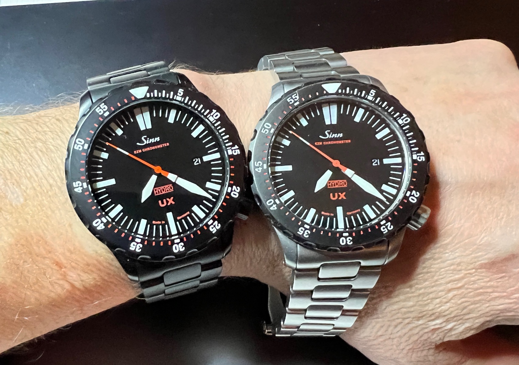

  • Achtung, hier der Schwabentip:
    Den silbernen oder schwarzen Drehring gibt es immer wieder auch aus 2. Hand in Kleinanzeigen, oder hier im Marktplatz oder im Uhrforum.
    Echte Freaks sparen sich das Gefummel und das permanente Wechseln und greifen zur Zweit-UX. Das macht das Leben einfacher.

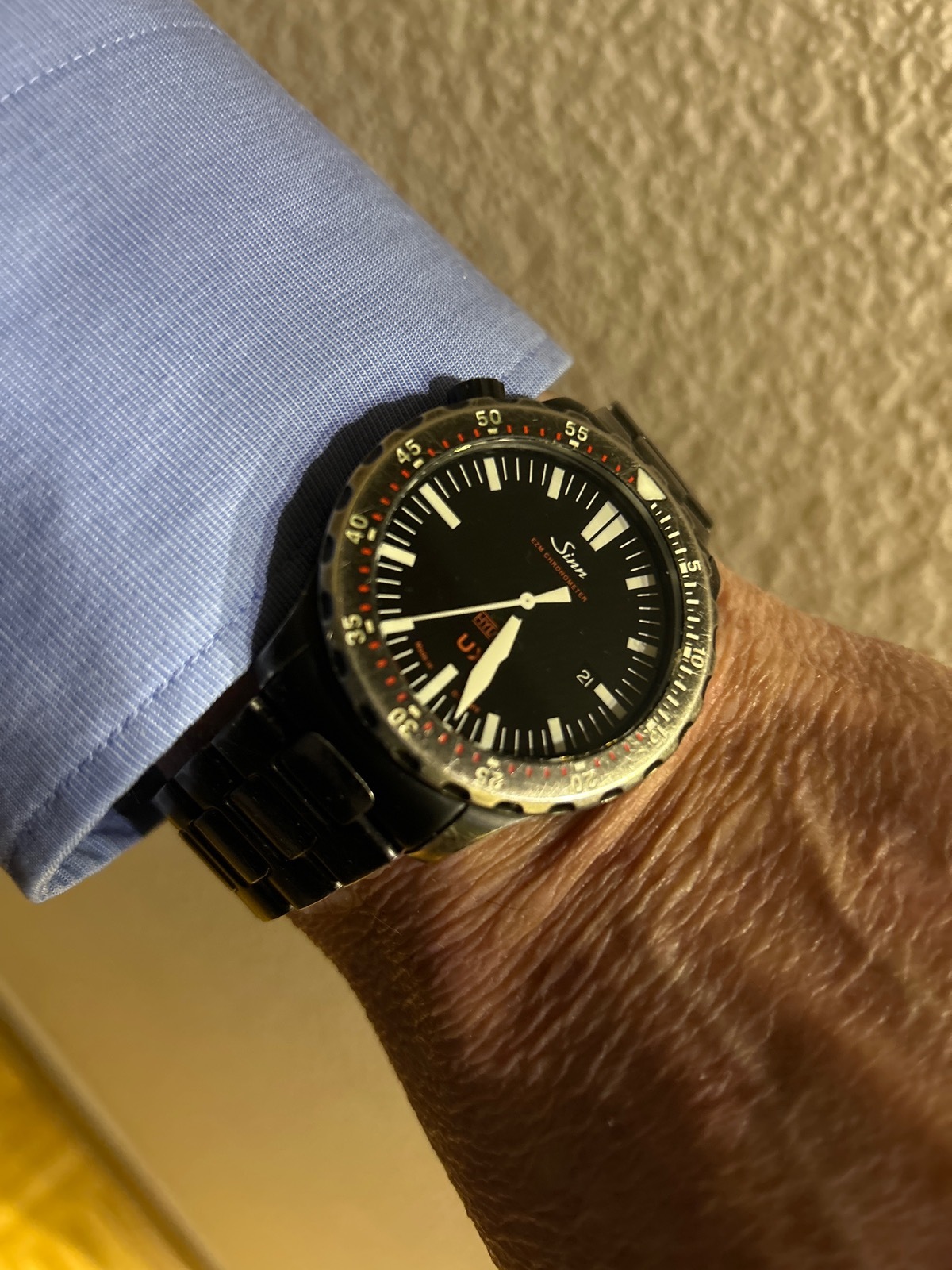

  • The trend is your friend... Man(n) beachte den Kratzer auf Minute 27 - Glas muss dringend bei nächster Revision erneut werden, sie mag seit 2019 einfach nicht aufhören zu ticken...
    Viele Grüße aus der Kurpfalz
    Jochen
    Gerd hat ja schon beschrieben welche Schrauben. Werkseitig sind die Uhren mit etwas Schraubensicherung eingeschraubt. Das erste mal sie zu öffen kann u.U. etwas schwer gehen. Die Uhr auf einer stabilen Unterlage hochkant auflegen und mit einen sehr gut passenden Schlitzschraubendreher (Breite und Dicke) mit Druck und Sorgfalt die Schrauben öffen, dabei die Schraubenköpfe nicht vergriesgnaddeln! Oder sich gleich neue Schrauben bestellen, kostet eine um die 4.- € zzgl. Versand. Meine neuen Schrauben habe ich dann ohne Schraubensicherung eingesetzt.

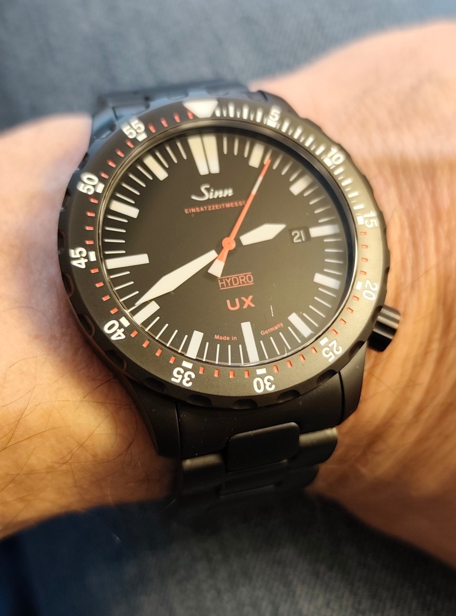

  • Melde Vollzug! Kein Witz: Mit DIESEM Faden musste ich SOFORT wieder eine haben!
    Vor lauter UX und Dollerei habe ich ganz vergessen zu sagen: Damit währte meine sinnlose Zeit (nach Verkauf der U1BDL) gerade mal zwei Wochen!
    Bittesehr, Grund Nummer 40, weshalb du eine UX brauchst: Weil Bodo eine hat! ^^
    PS: Seht nur, wie schön der Sekundenzeiger den Strich trifft! : doppelt Daumen hoch
